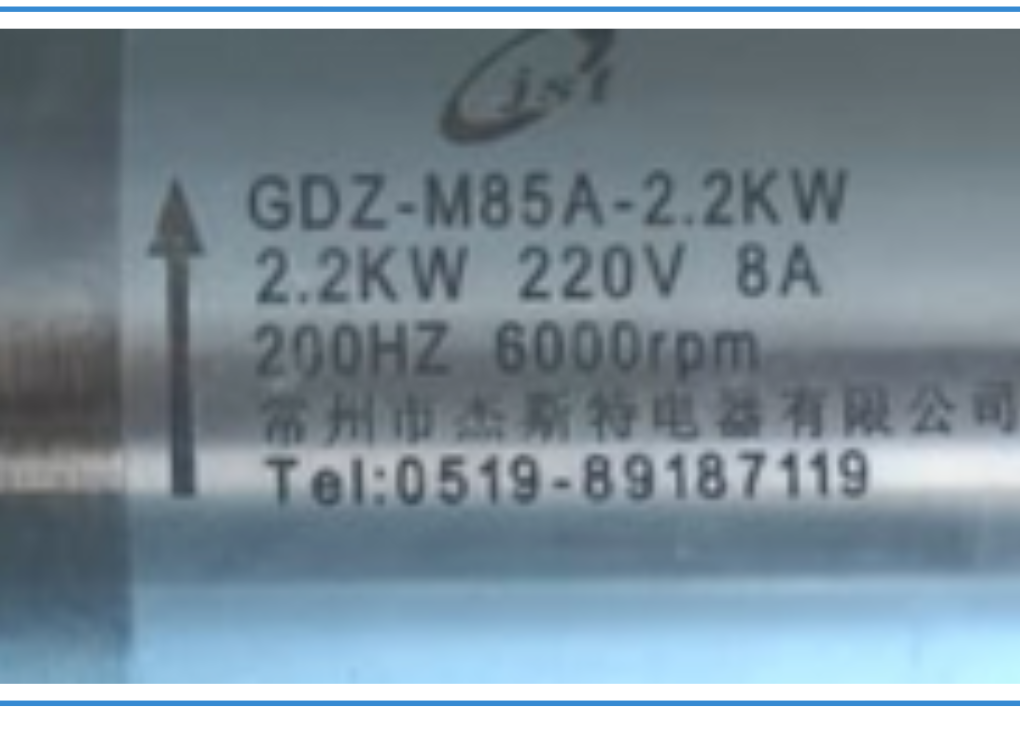

Что за шпиндель? Что на нём написано? Частота? Напряжение?

Евжений писал(а): ↑ Что за шпиндель? Что на нём
Дублирую какртинку с предыдущих постов.
Измерить ток могу сейчас только таеой штукой.
Сейчас на ней показания потребления всего шкафа без включённого шпинделя. При показании 9А частотник вырубается. Ток шпинделя в настройках выставлен в 8 А .
Значит вырубается при при превышении пределов.
Частота при этом 100 Гц.
Где собака зарыта?

поискал я по названию шпинделя и вот что первое нашёл
https://stanok-chpu.ru/catalog/komplekt ... -oborotov/
это (почти) обычный шпиндель на 12000 оборотов. китайцы даже не соврали, просто написали не всю правду )
этот шпиндель выдает на 220вольт - 400 гц - 12000 оборотов - 8A
а на 200 гц соответсвенно 6000 оборотов, но и напряжение тут должно быть уже НЕ 220 Вольт и ток другой! поэтому и греется.
Аккуратнее, а то пожгёте шпиндель! Лучше не крутите вообще, пока точно не выясните всё.

Снимок экрана 2024-03-20 005808.png (1777 просмотров) <a class='original' href='./download/file.php?id=211323&mode=view' target=_blank>Загрузить оригинал (475.51 КБ)</a>
А тут?
Возможно нифига он не на 200 Гц, а на 300 или 400. Настраиваем на 200 и подключаем шпиндель на 400 - и в теории как раз получаем вот это вот всё. Напряжение подаётся в два раза больше.
Полазил по интернетам - на 200 не нашёл с такой маркировкой, первые две ссылки на 300 и 400 Гц.
Попробовать частоту верхнюю в частотнике 400 поставить.
Но хз, просто предположение.

alex_sar писал(а): ↑ поискал я по названию шпинделя и вот что первое нашёл
Ну, у них я и брал его.
Но у меня он на 220в.
По вашей ссылке на 380.
Выходит что мой будет и от 380 крутттьс до 12000 об?
Сейчас попробую 400 гц прставить.
Мой вот. https://stanok-chpu.ru/catalog/komplekt ... -oborotov/

Читаю у них описание своего.
Характеристики:
2х фазный 300 гц.
Что за хрень?

alex_sar писал(а): ↑ , но и напряжение тут должно быть уже НЕ 220 Вольт и ток другой! поэтому и греется.
Уменьшить программно выходное напряжение?

Сообщение lkbyysq »
ЛеонидЗахаров писал(а): ↑20 мар 2024, 01:42 Уменьшить программно выходное напряжение?
Надеюсь,в параметрах 00.00, 00.04, 00.05 везде стоит 200Гц?
Снять показания напряжения и тока от частоты (с шагом 20Гц) и в студию. Нам тоже интересно.
Можно тестер не пихать. Можно брать показания с дисплея частоника (DISP)

ЛеонидЗахаров писал(а): ↑ Выходит что мой будет и от 380 крутттьс до 12000 об?
Будет, если его обмотки с треугольника на звезду перекоммутировать.
