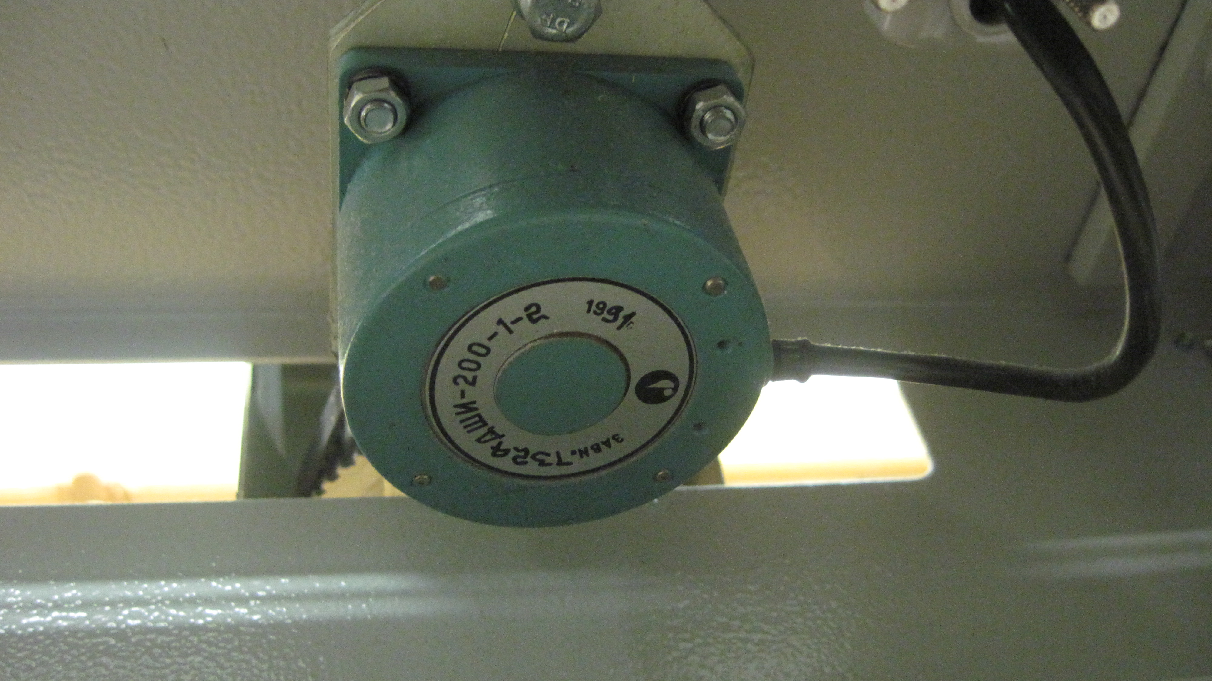

. также понимаю что в место двишка на машине стоит наверное серва. а шаговик подойдет?

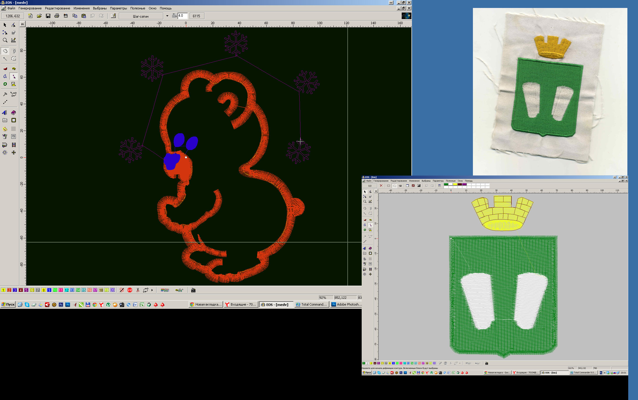

Доброе время суток! Вот нашел несколько сделанных вышивок в программе. Скан вышивки прилагаю.
Данная программа работает только с HASP ключем. Хотя есть наверное и таблетка. Прога сделана в Греции.
Что пробовали делать:
Логотипы, различные контуры, картинки.
вышивку на полотенце с подкладыванием простого полителеного пакета между полотенцем и вышивкой иначе мохра замахриться.
Очень понравилось изделие - мишка с кусочками меха: сначала машинка пришивает мех по контуру, потом делаешь обрезку маленькими ножницами и нажимаешь продолжение вышивки, машинка стежками прошивает контур.
Разные пяльца дают свои форматы вышивки. Для крепления ковриков авто требовался специальный зажим.
А так много тонкостей при работе в программе и без палитры не обойтись....

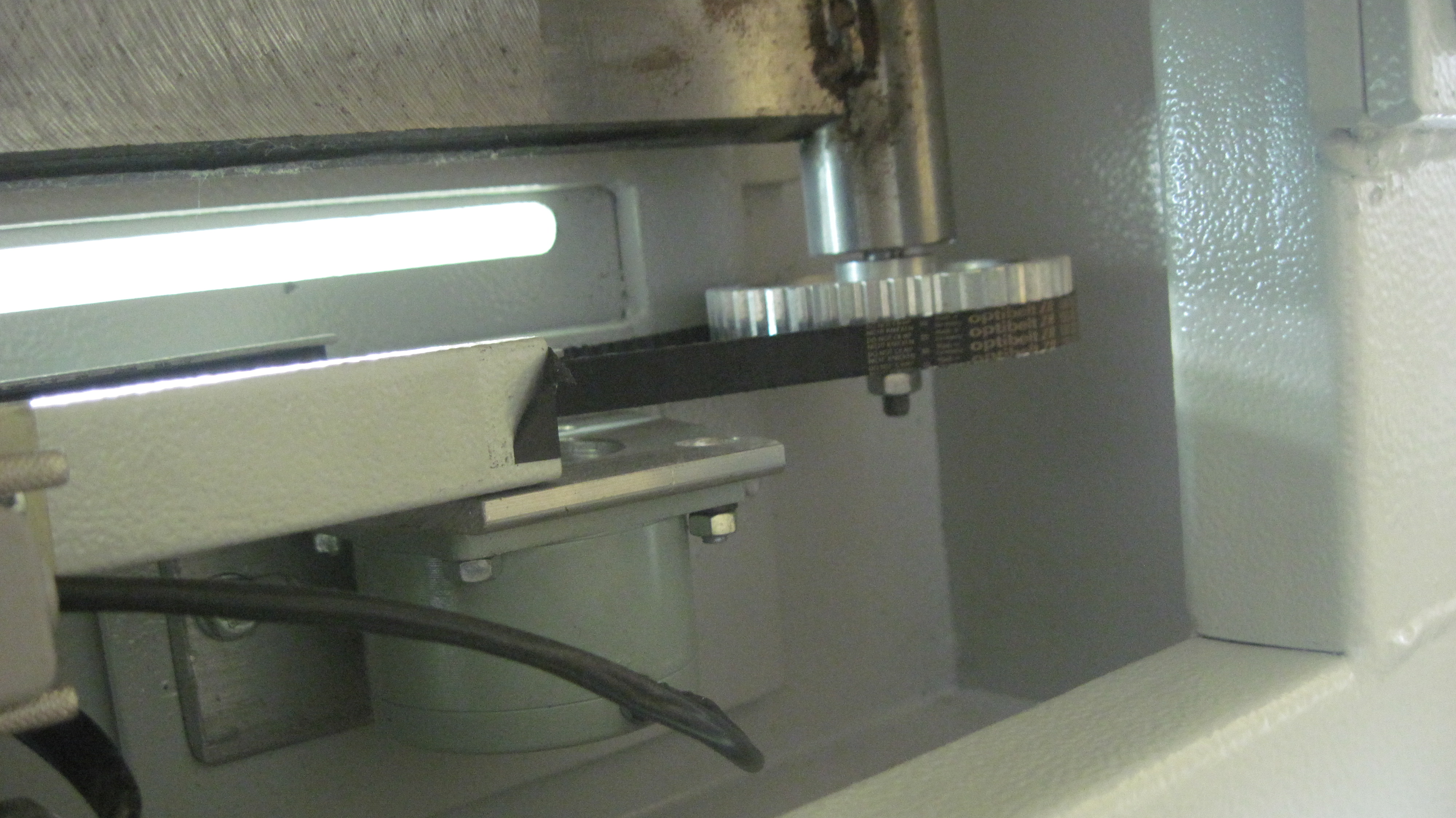

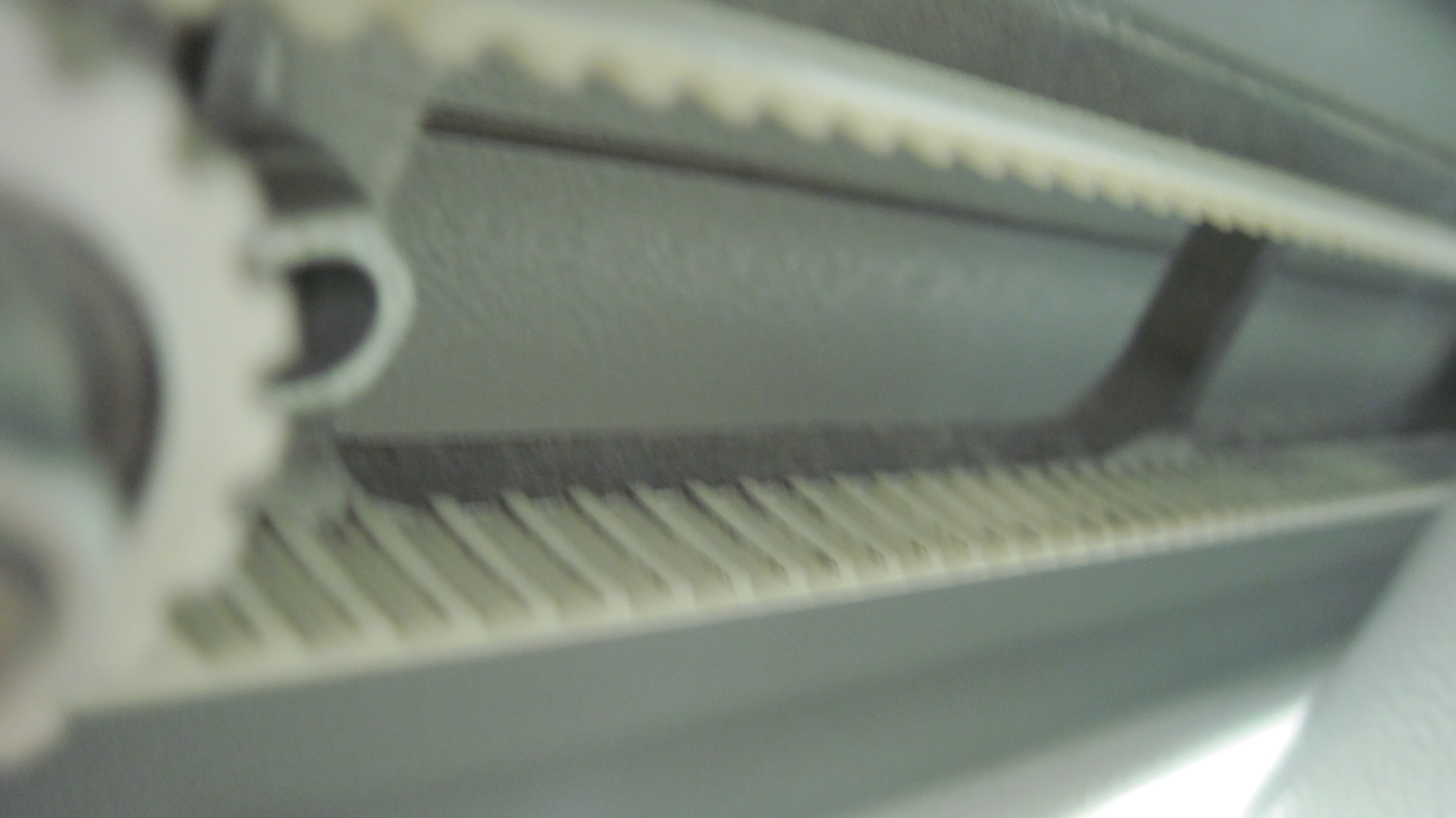

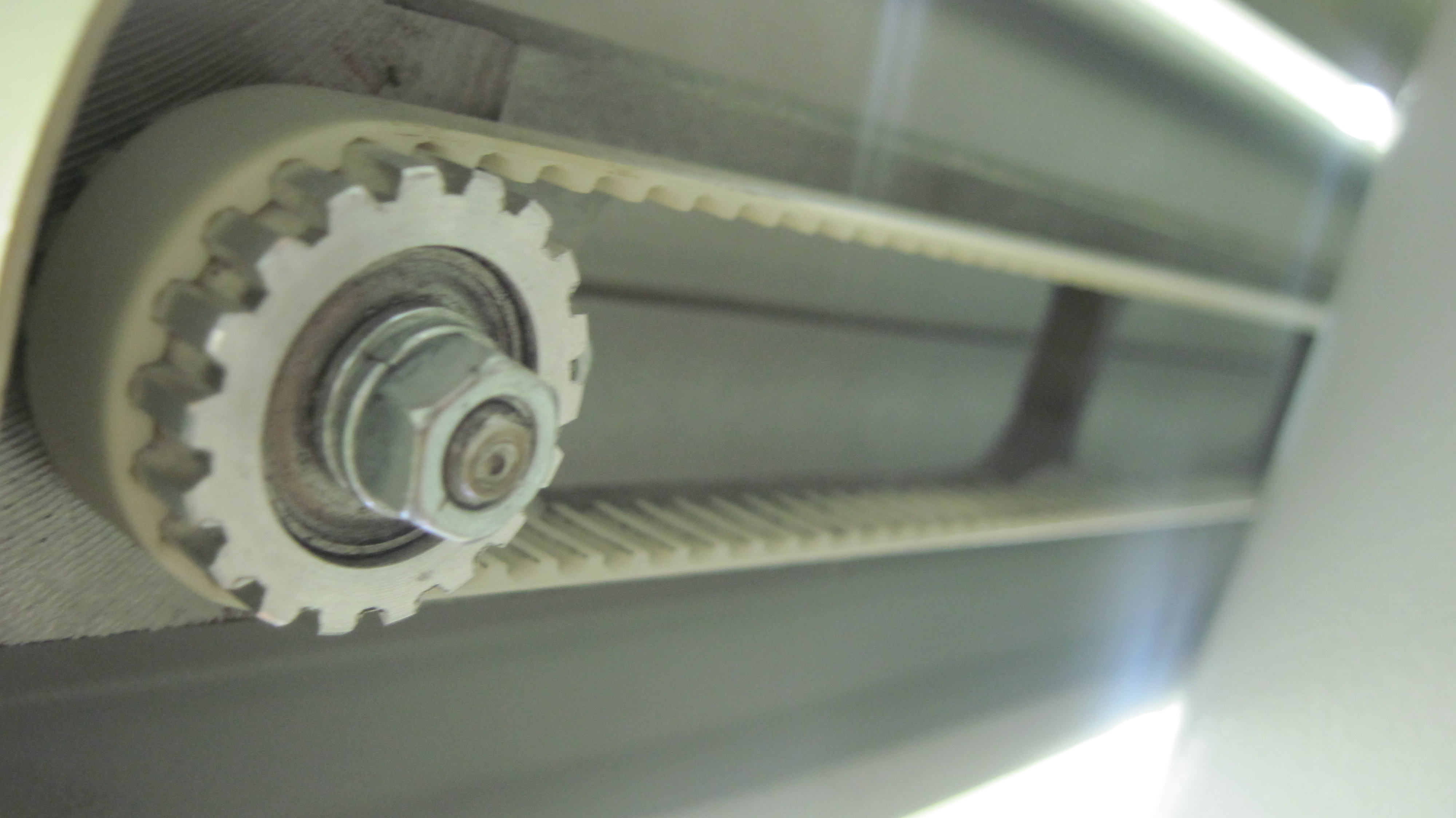

Да я помню технические моменты данной машинки - передача от двигателей была ременная как на принтере.... стоят 2 двигателя по х и у.
Буду на месте сделаю фотоотчет и сниму размеры.

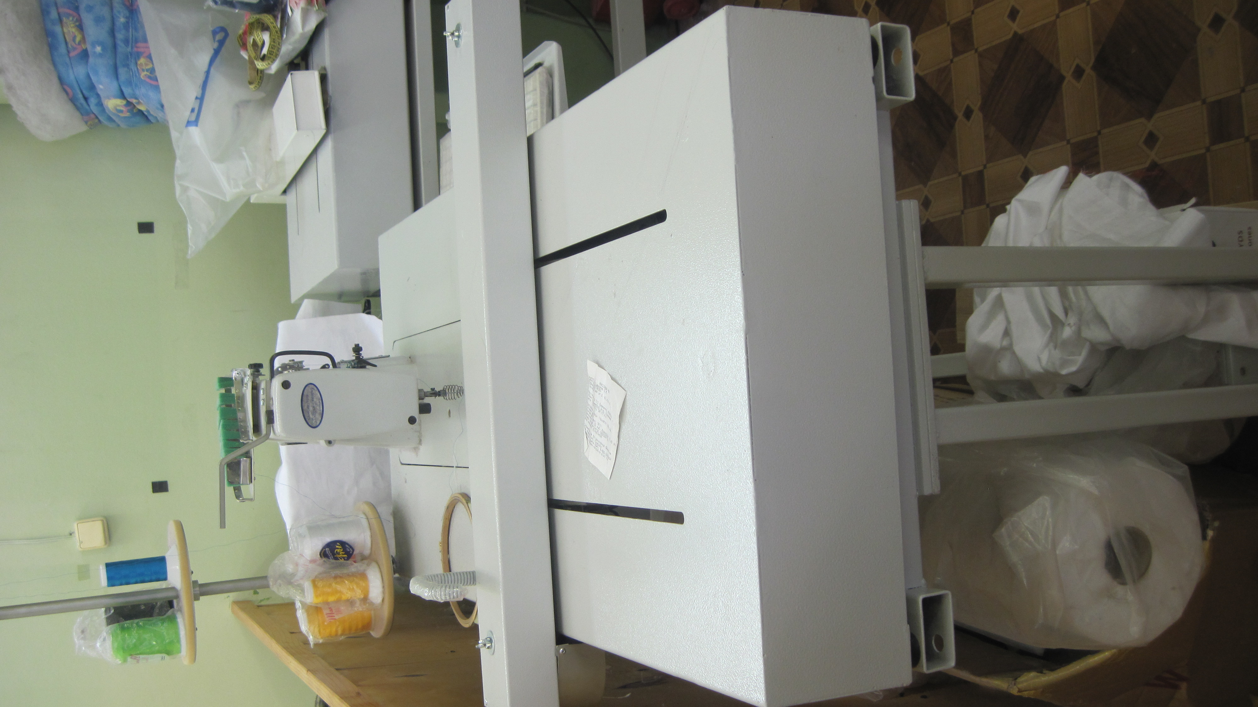

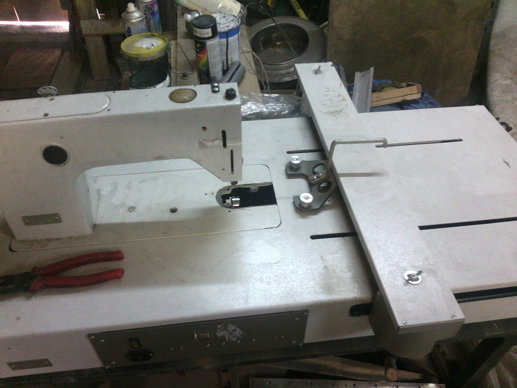

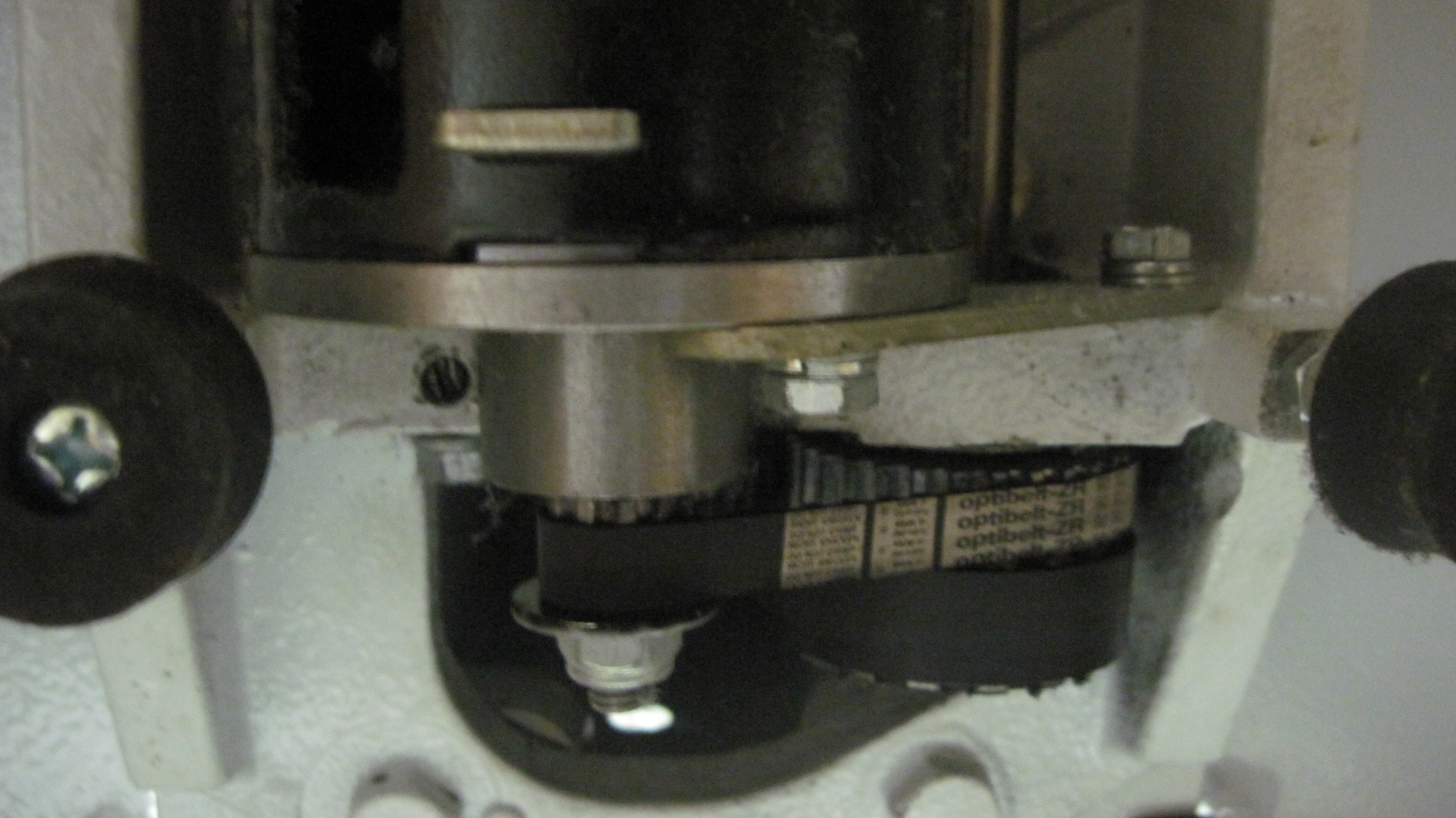

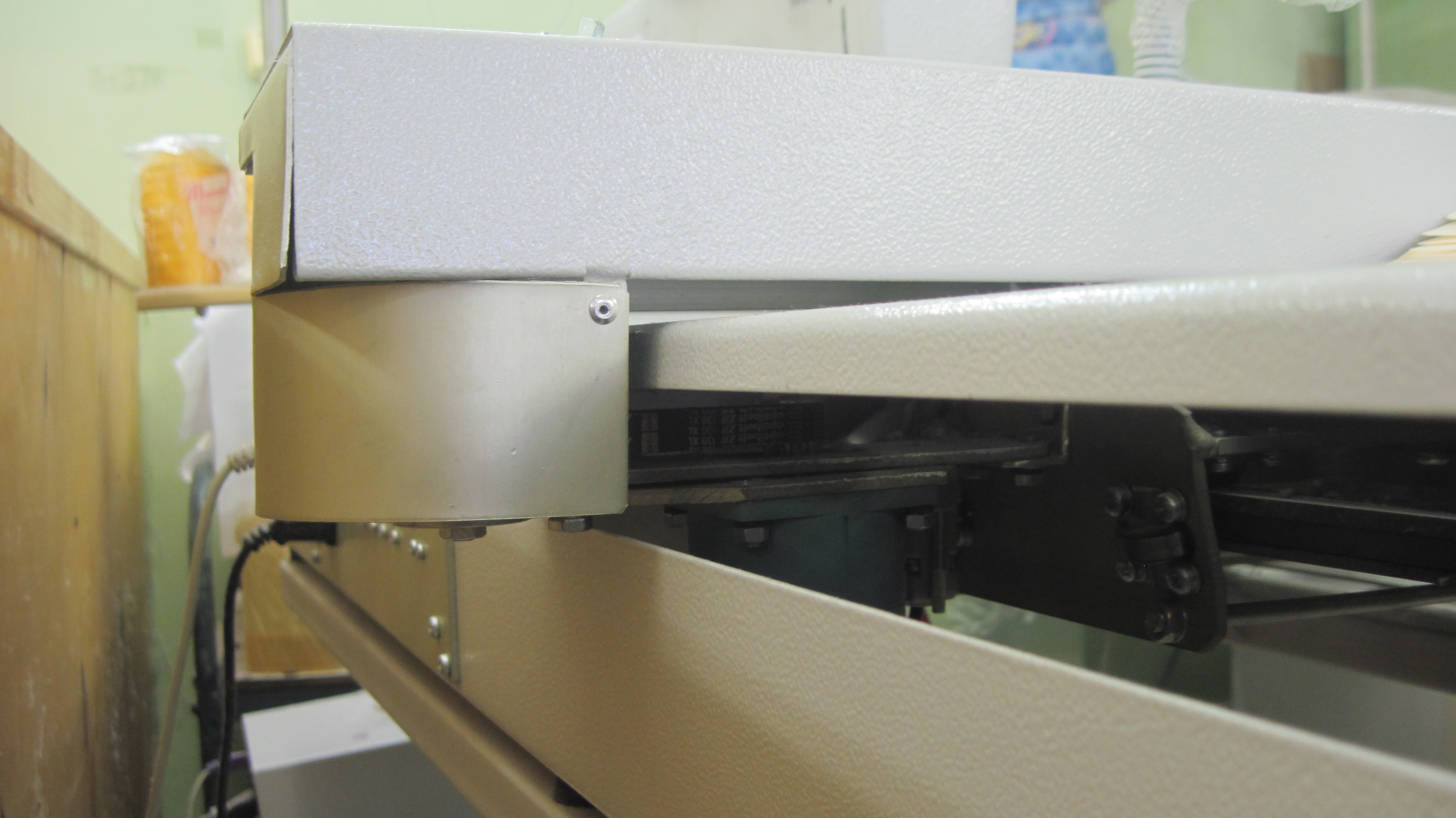

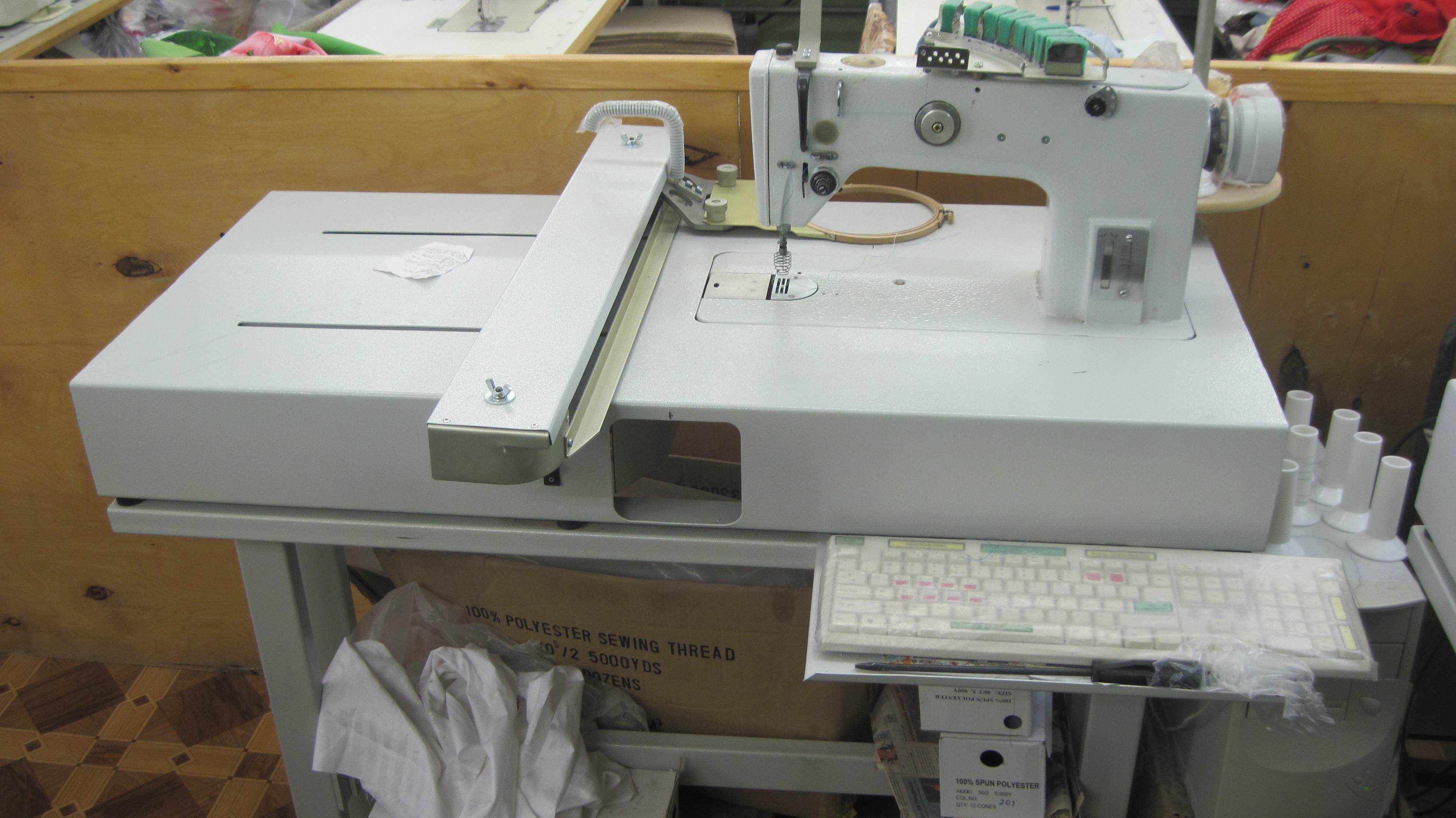

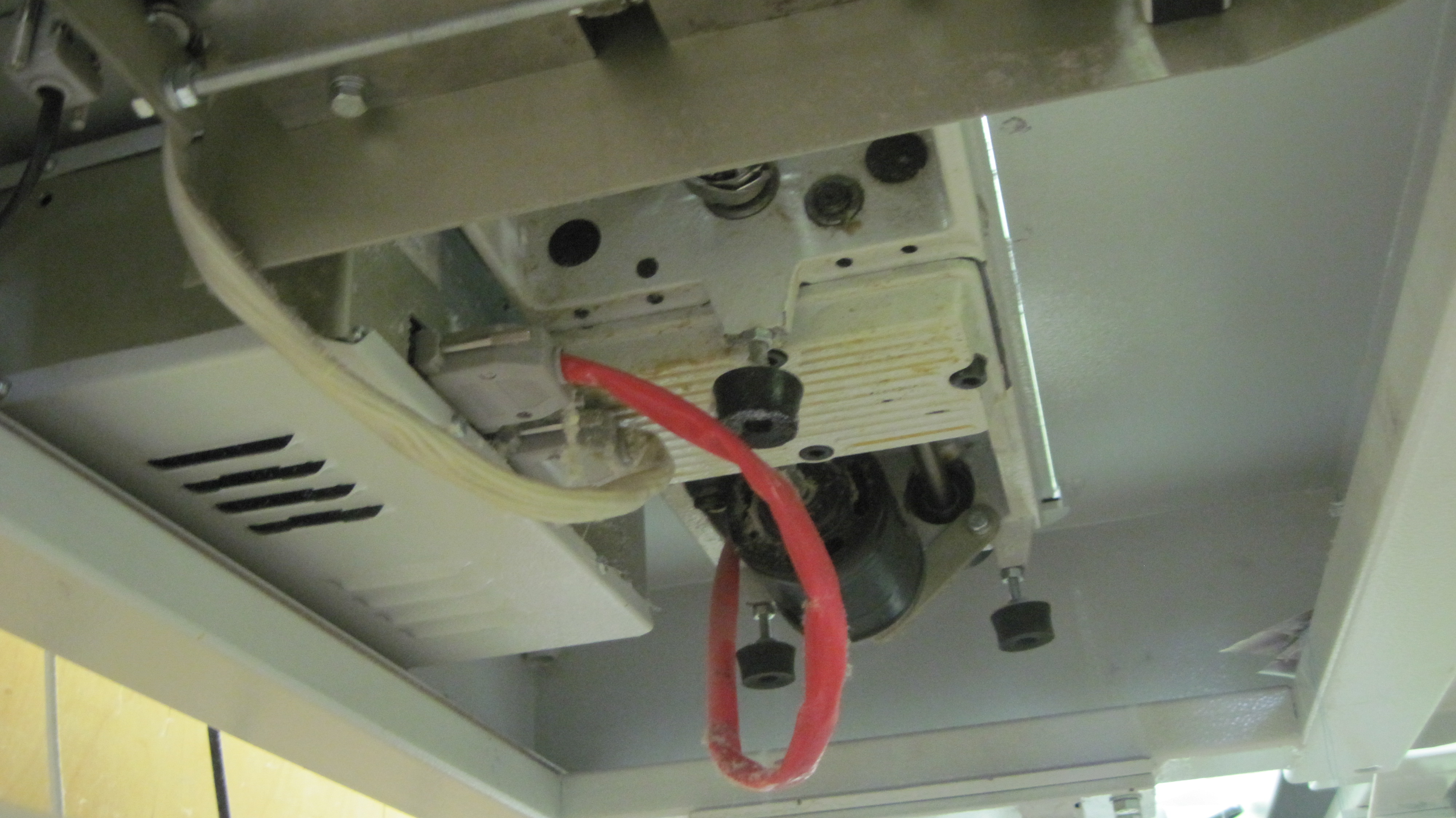

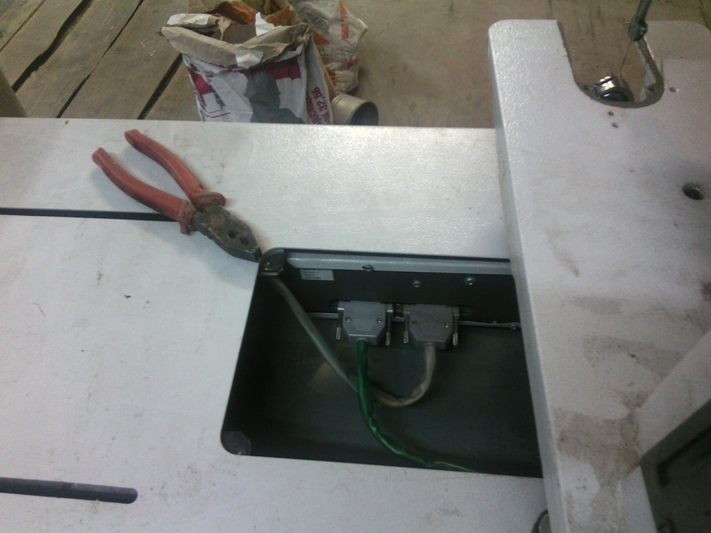

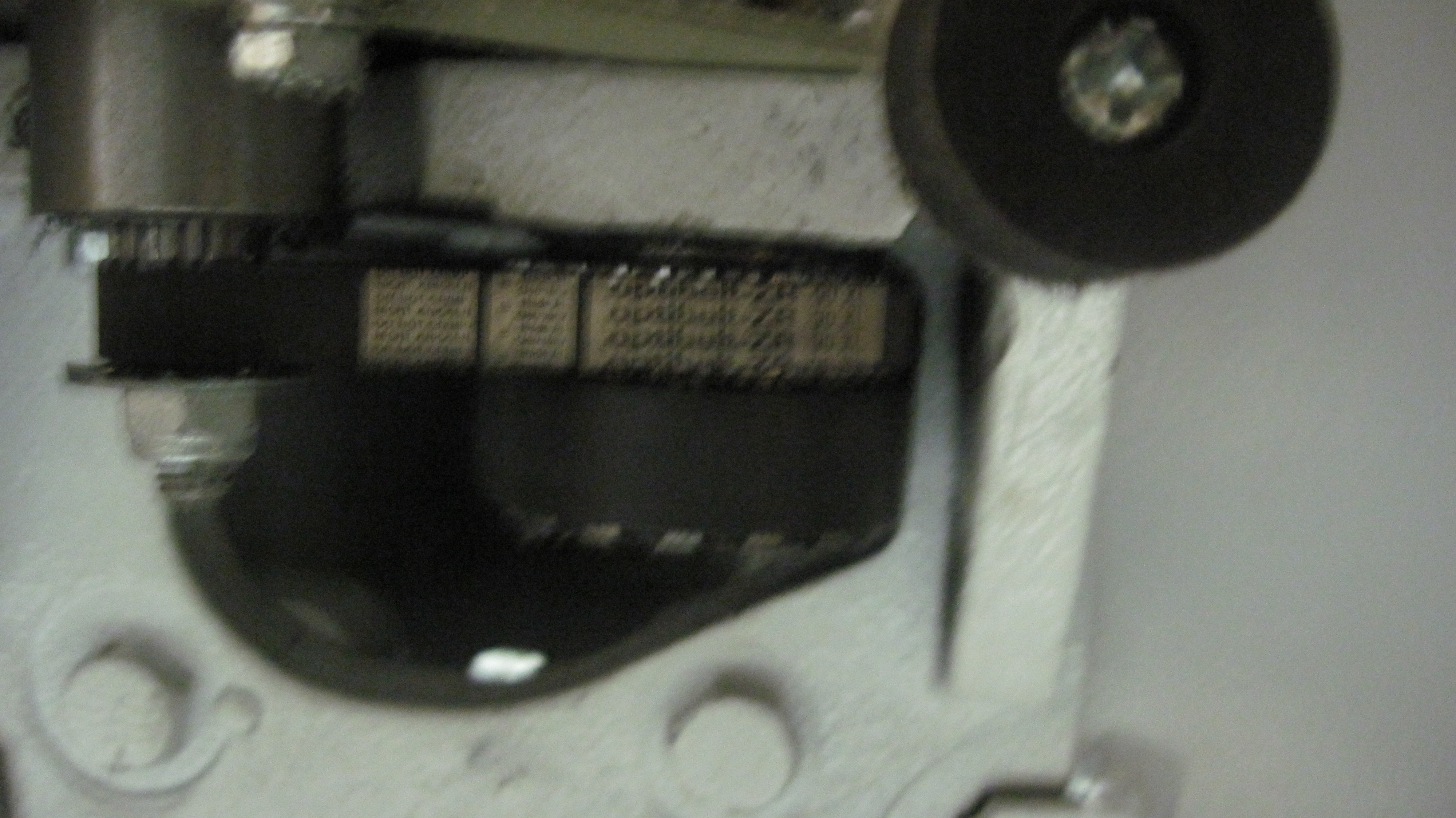

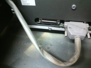

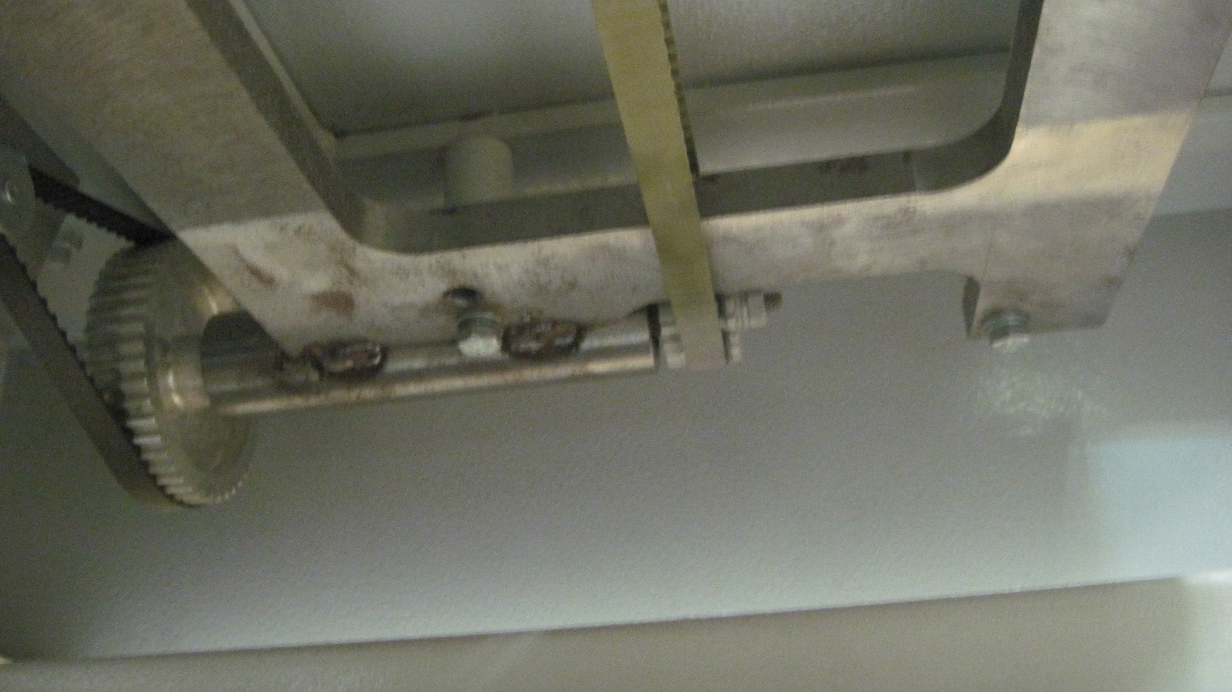

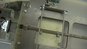

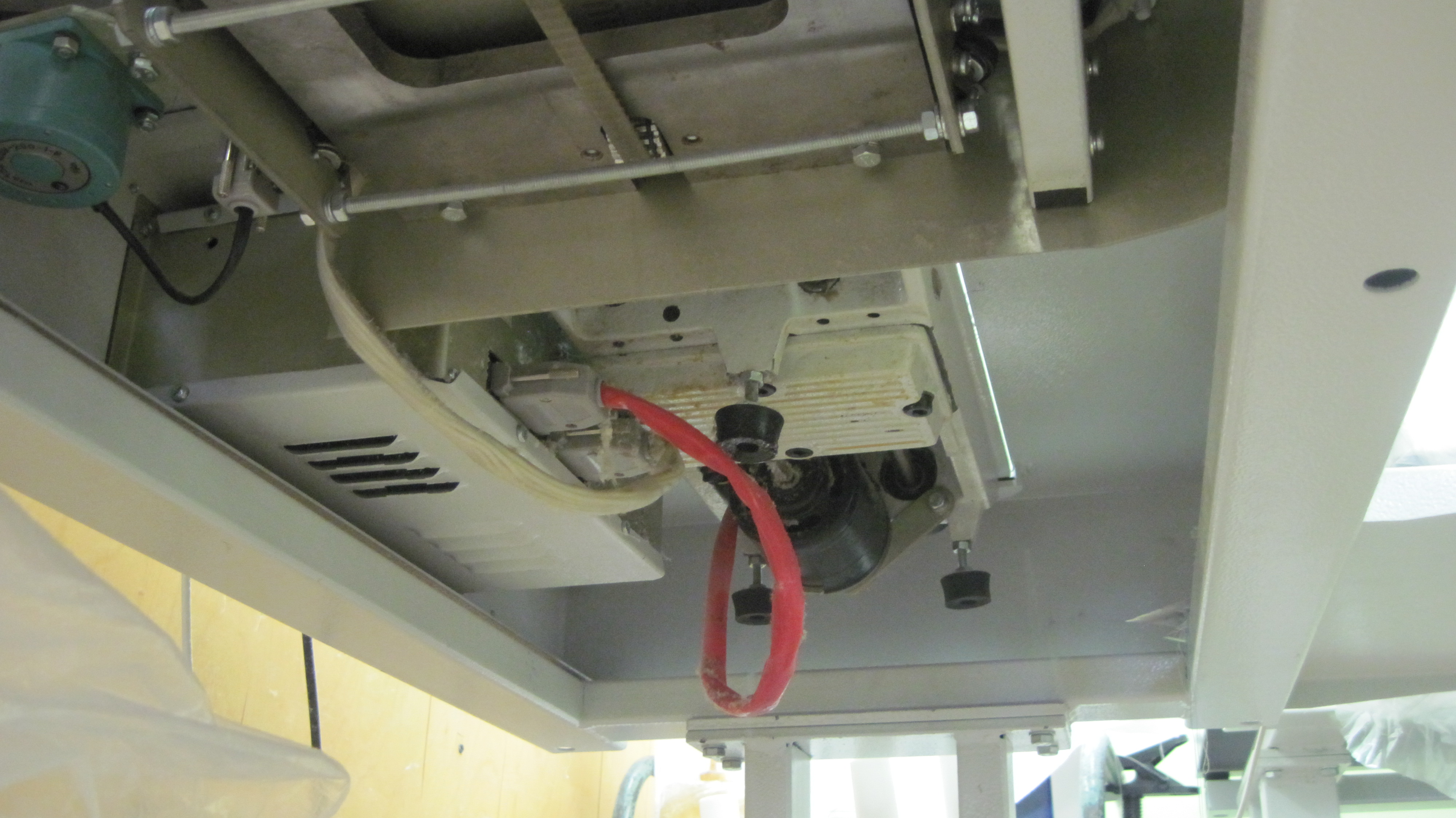

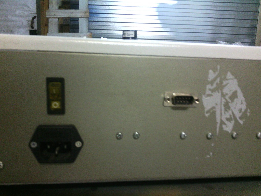

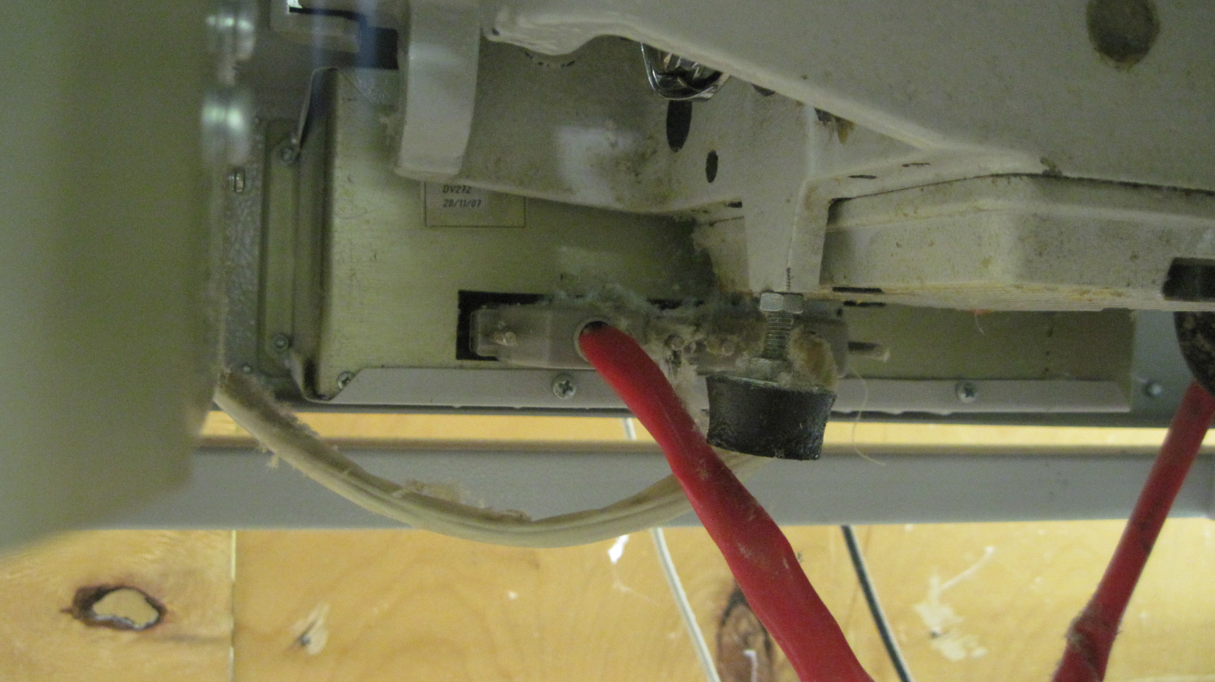

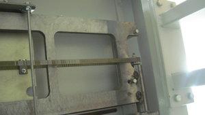

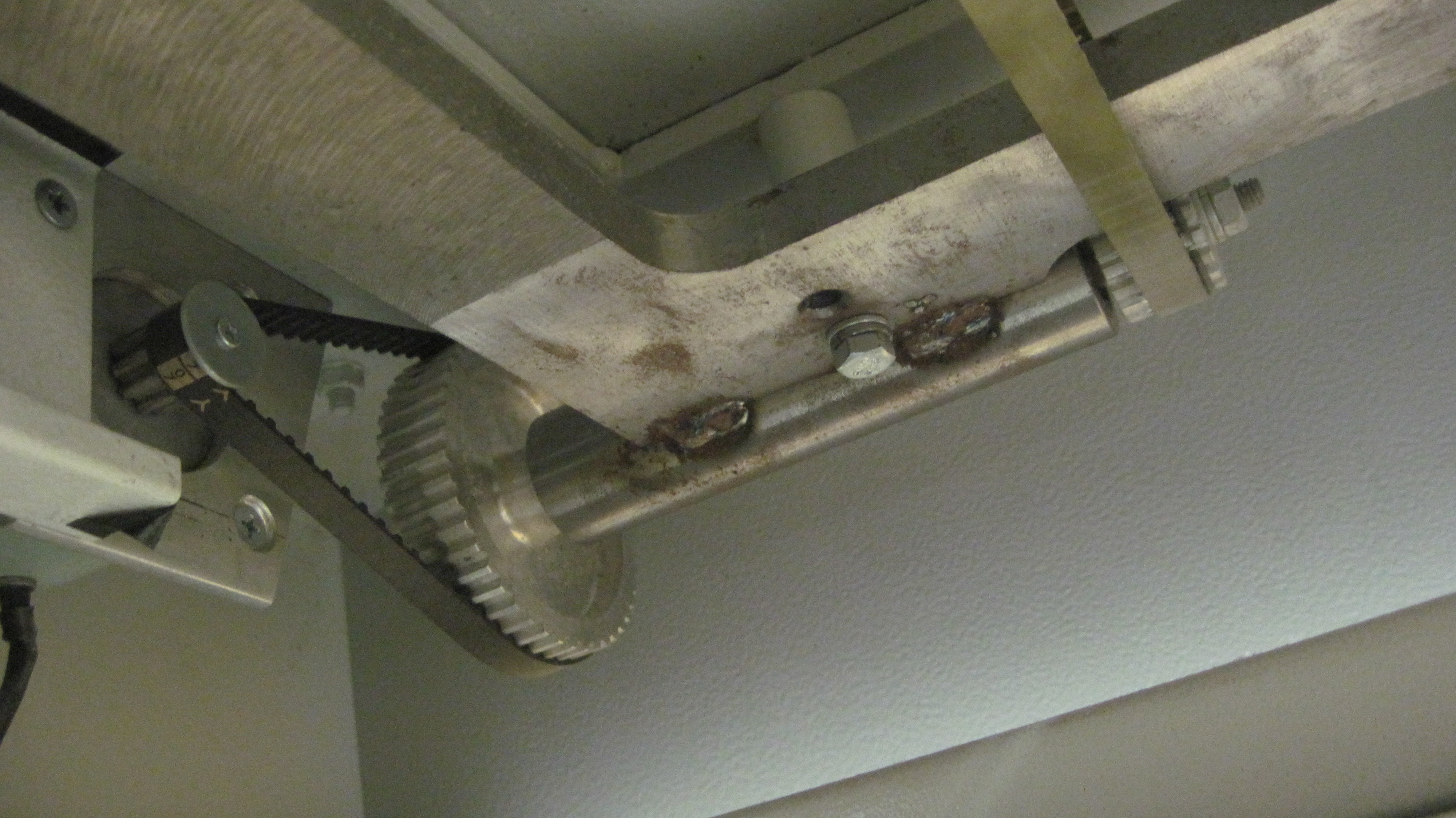

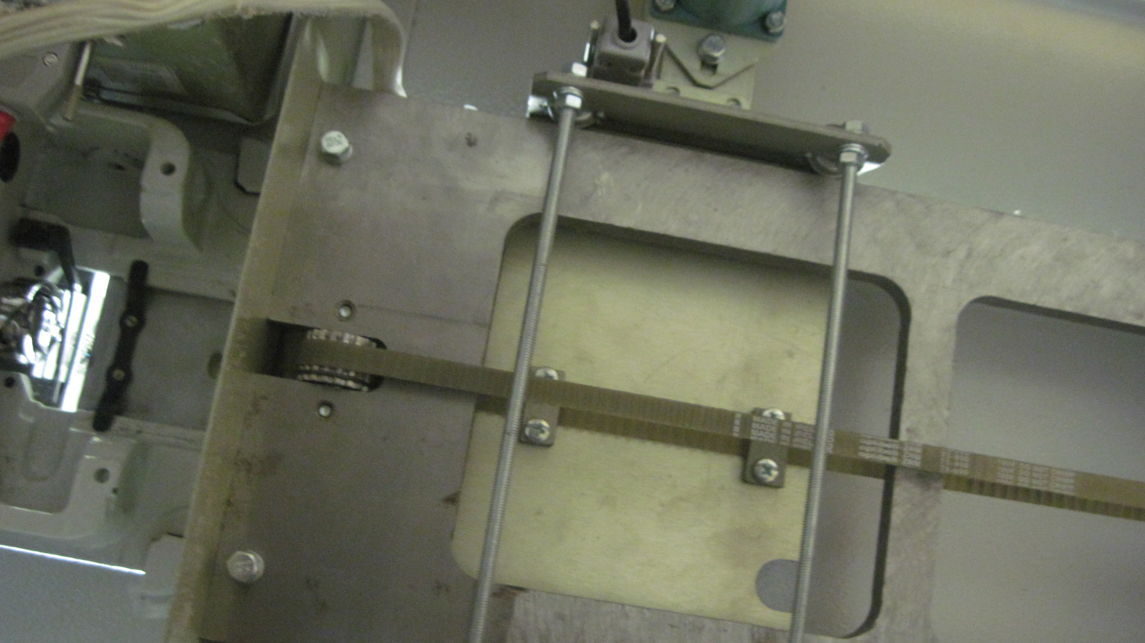

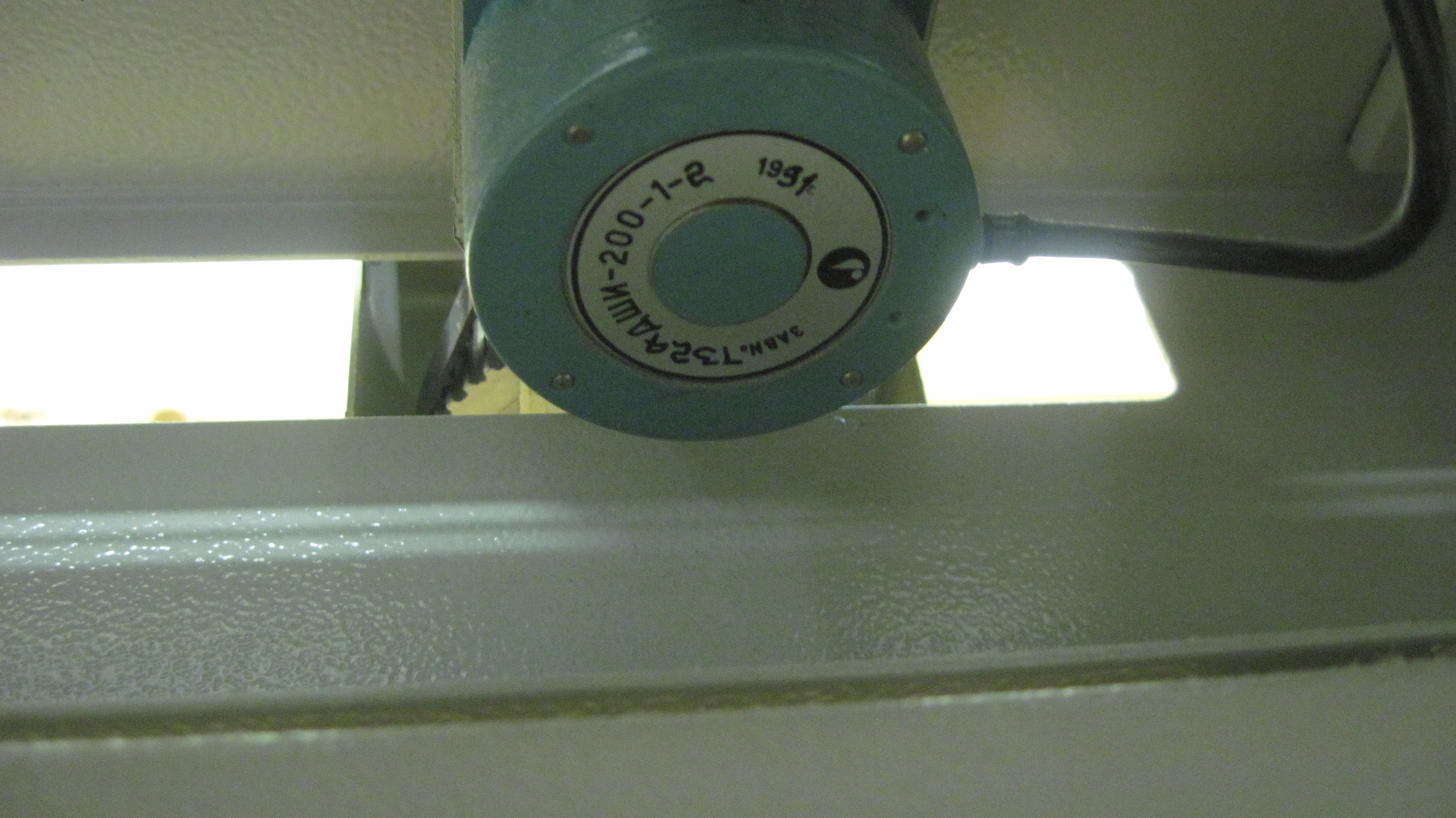

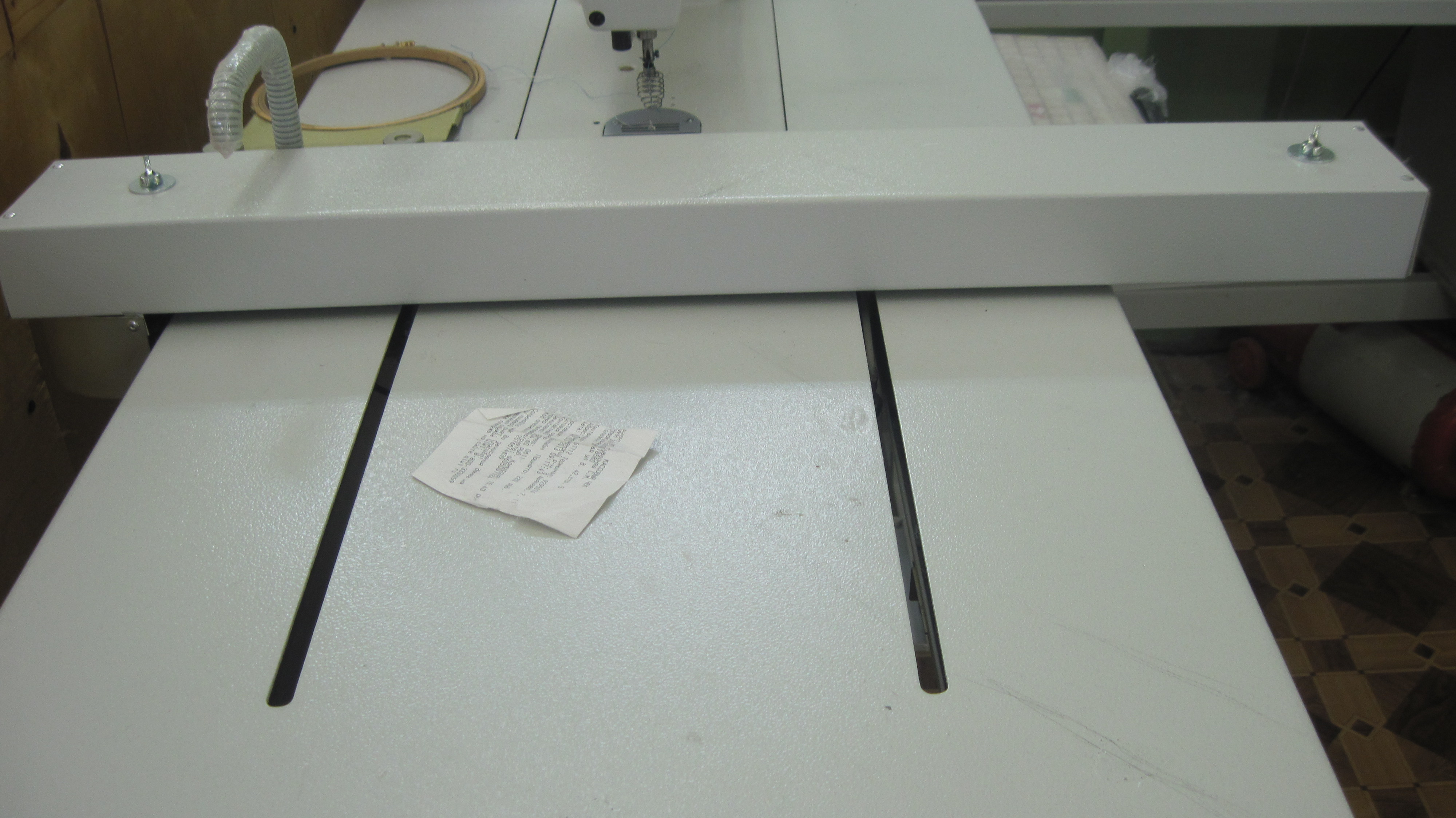

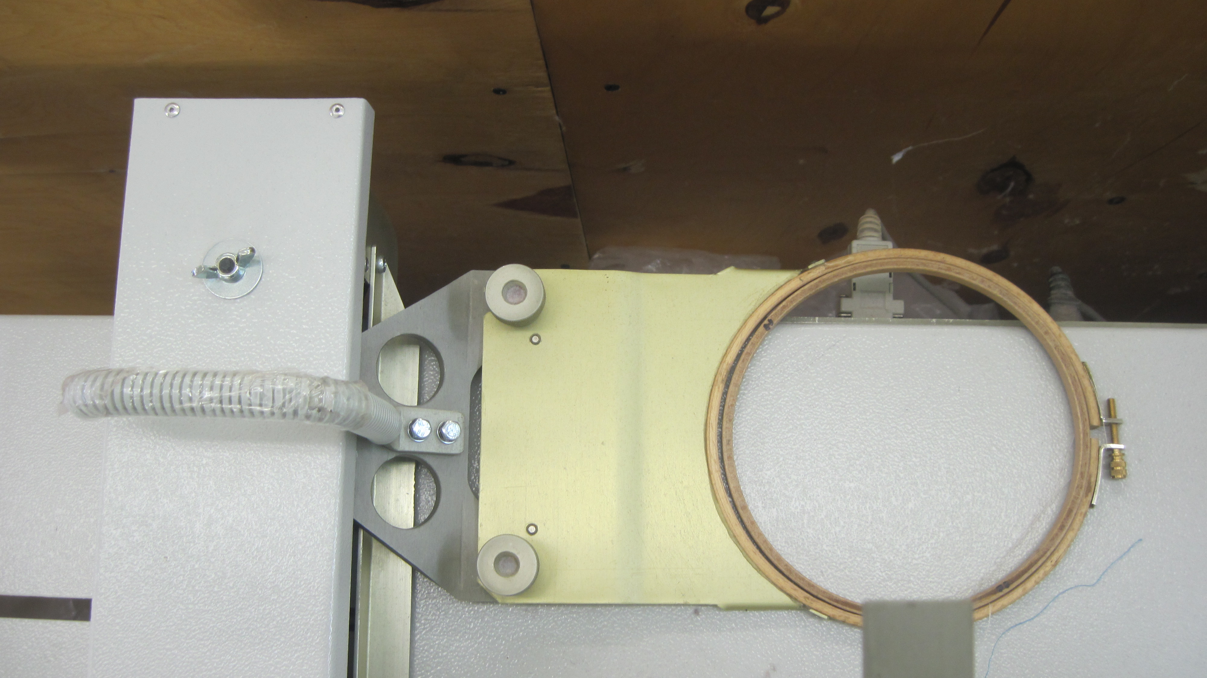

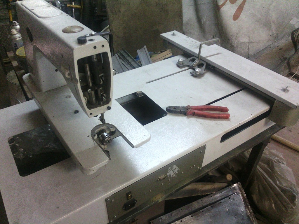

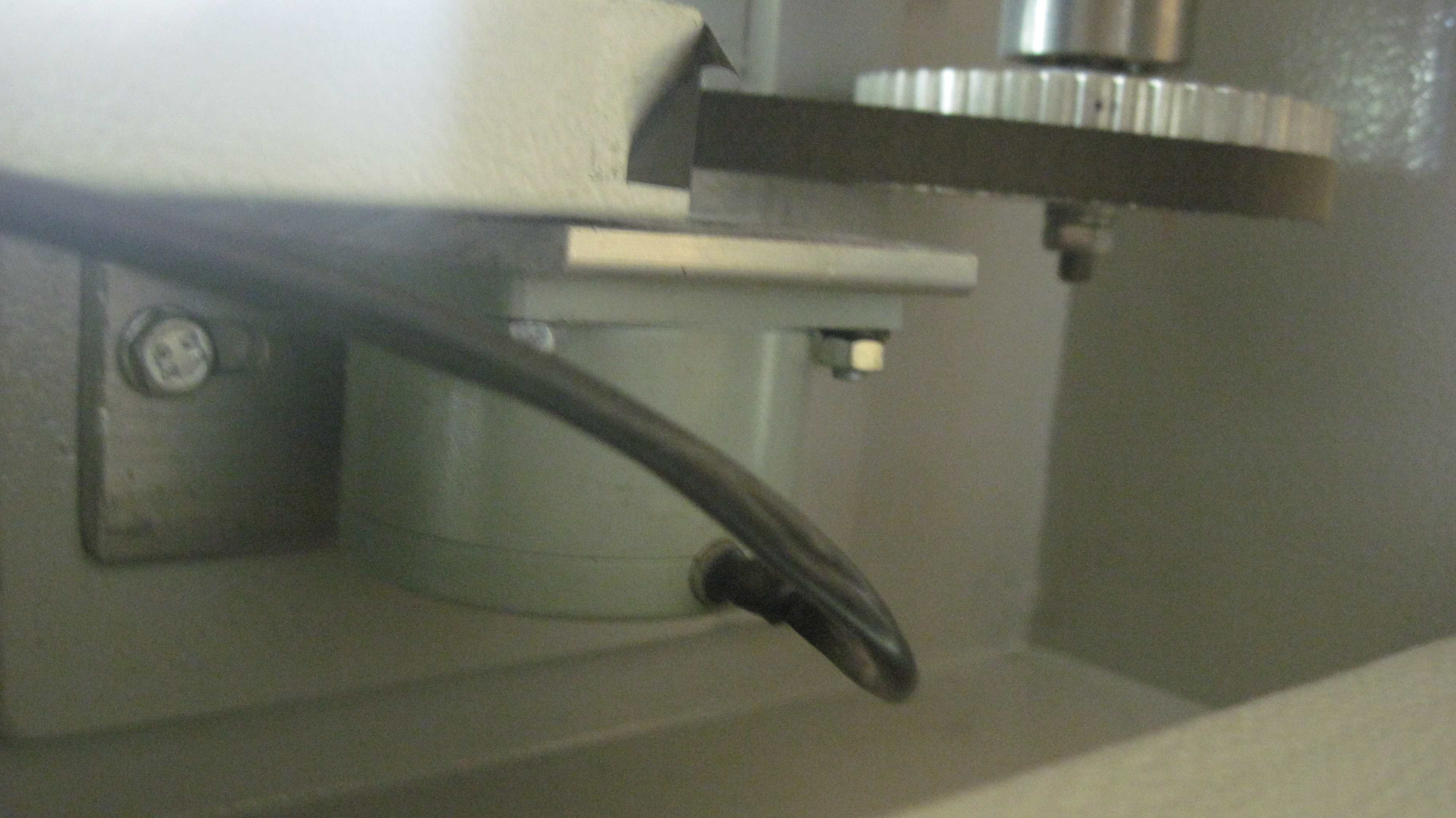

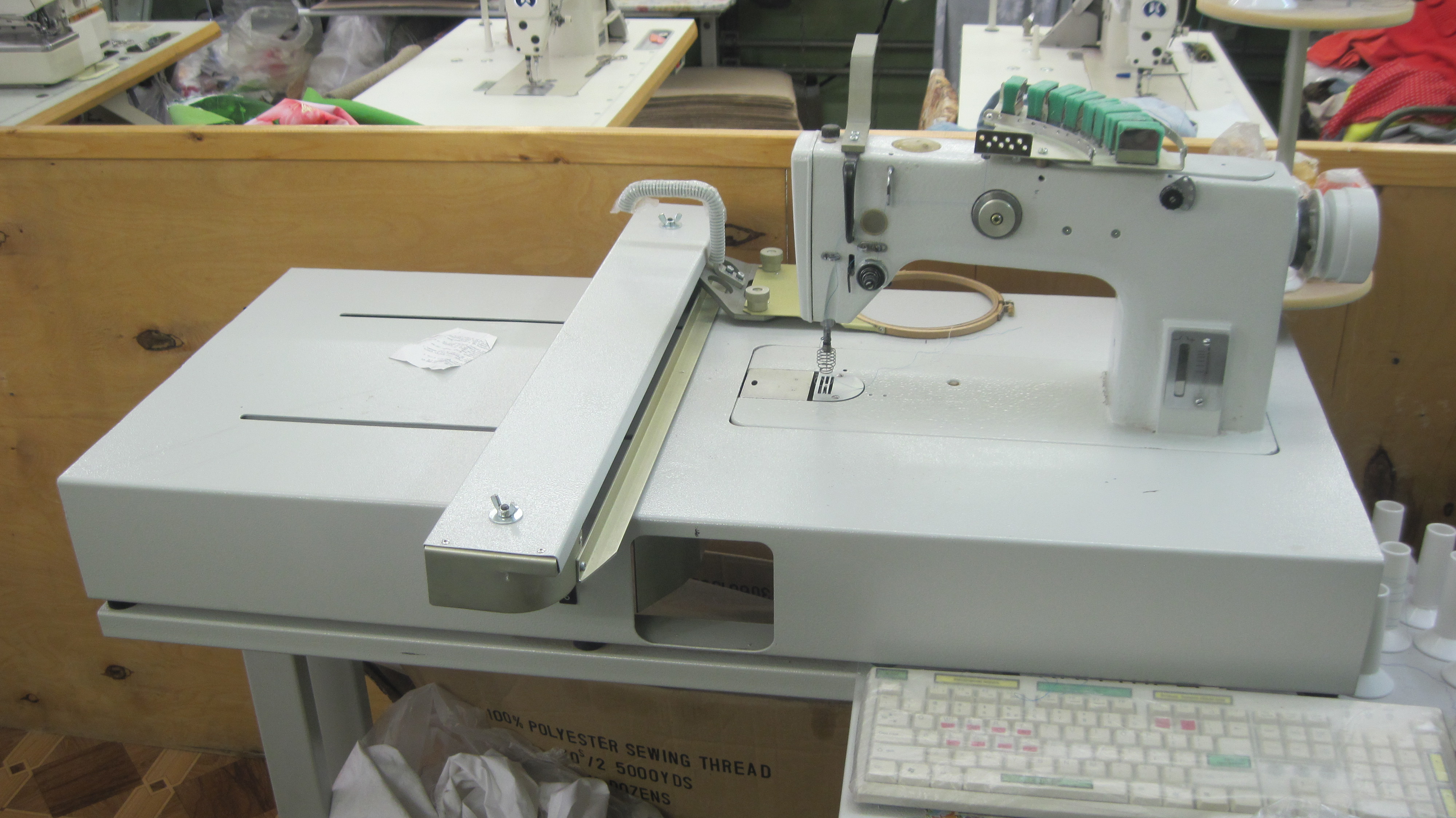

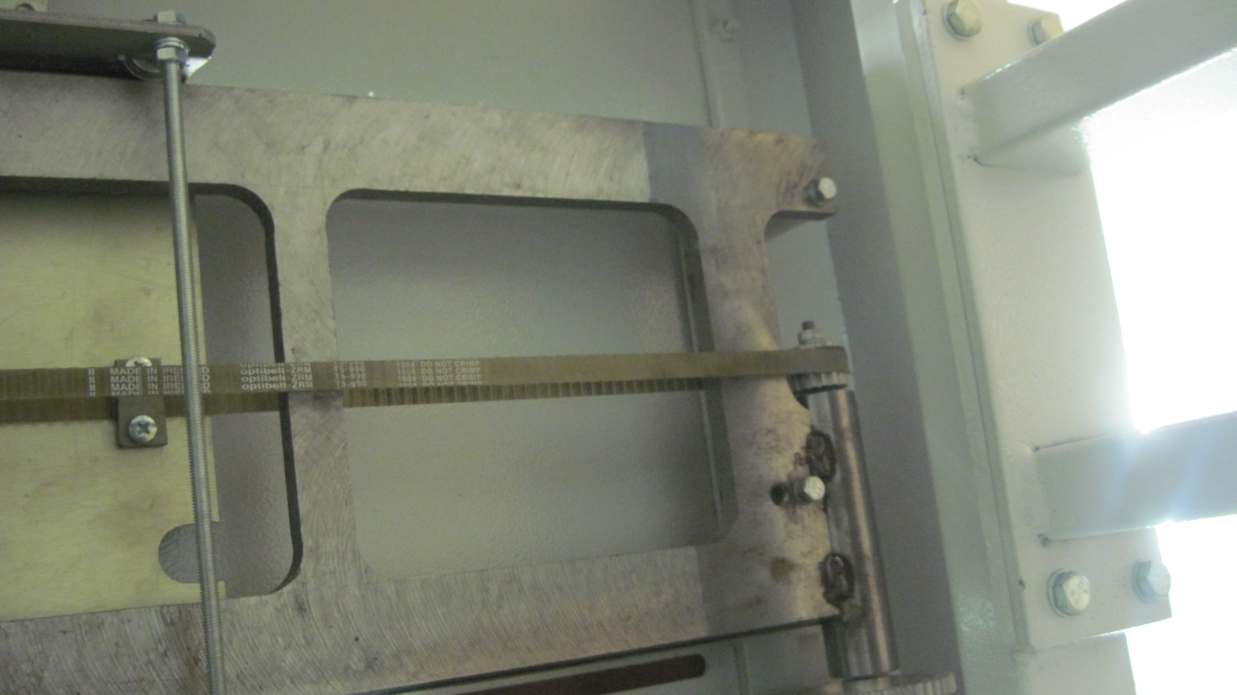

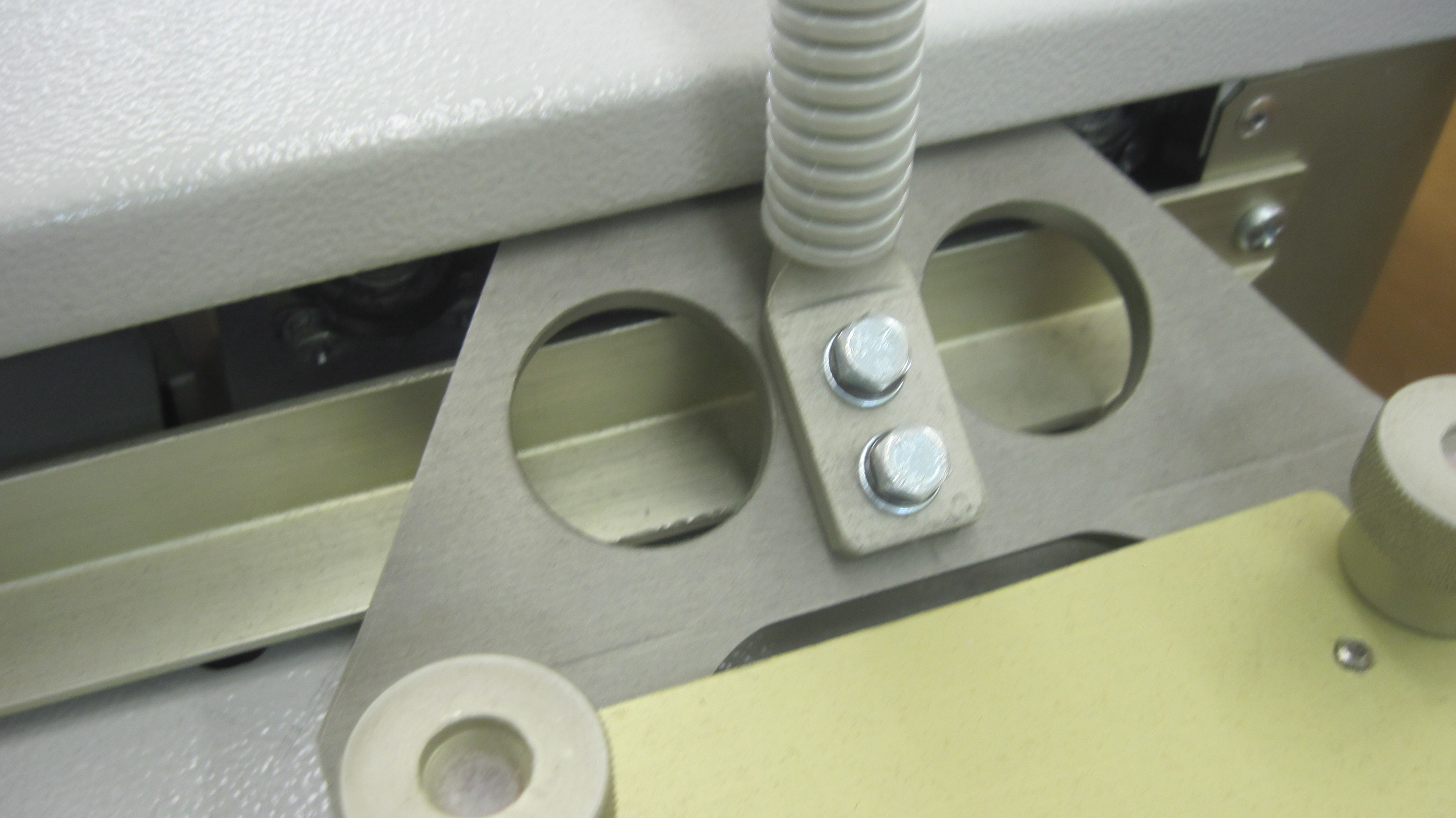

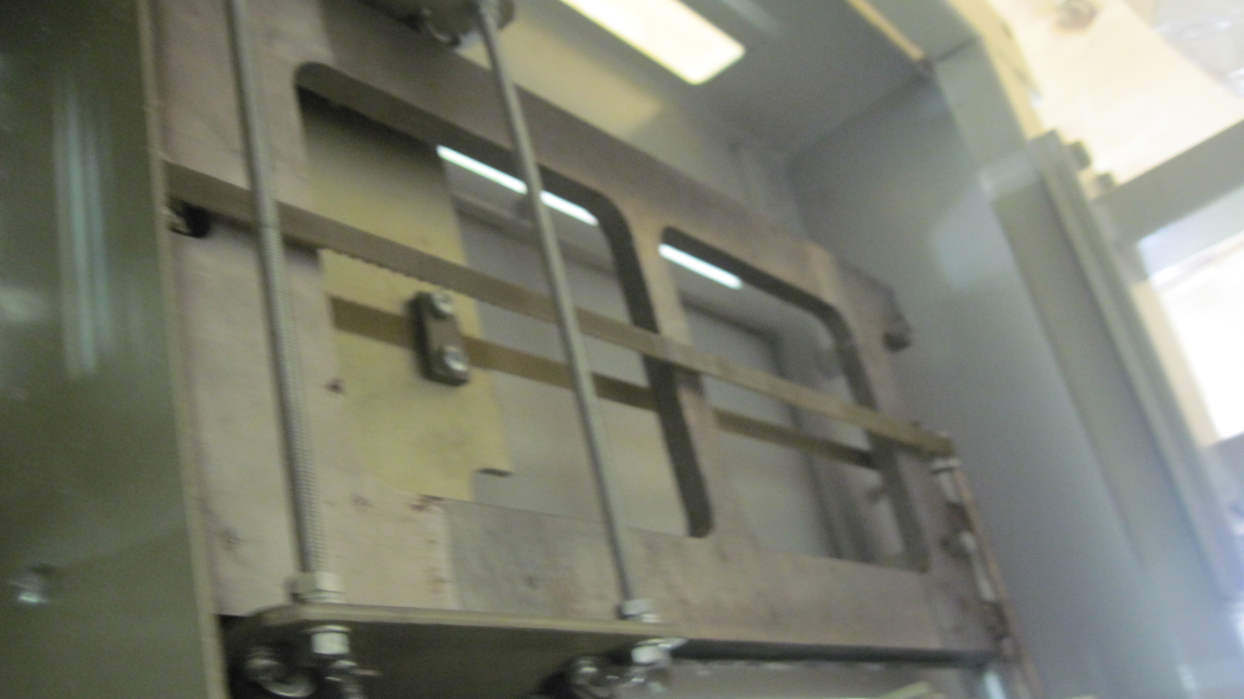

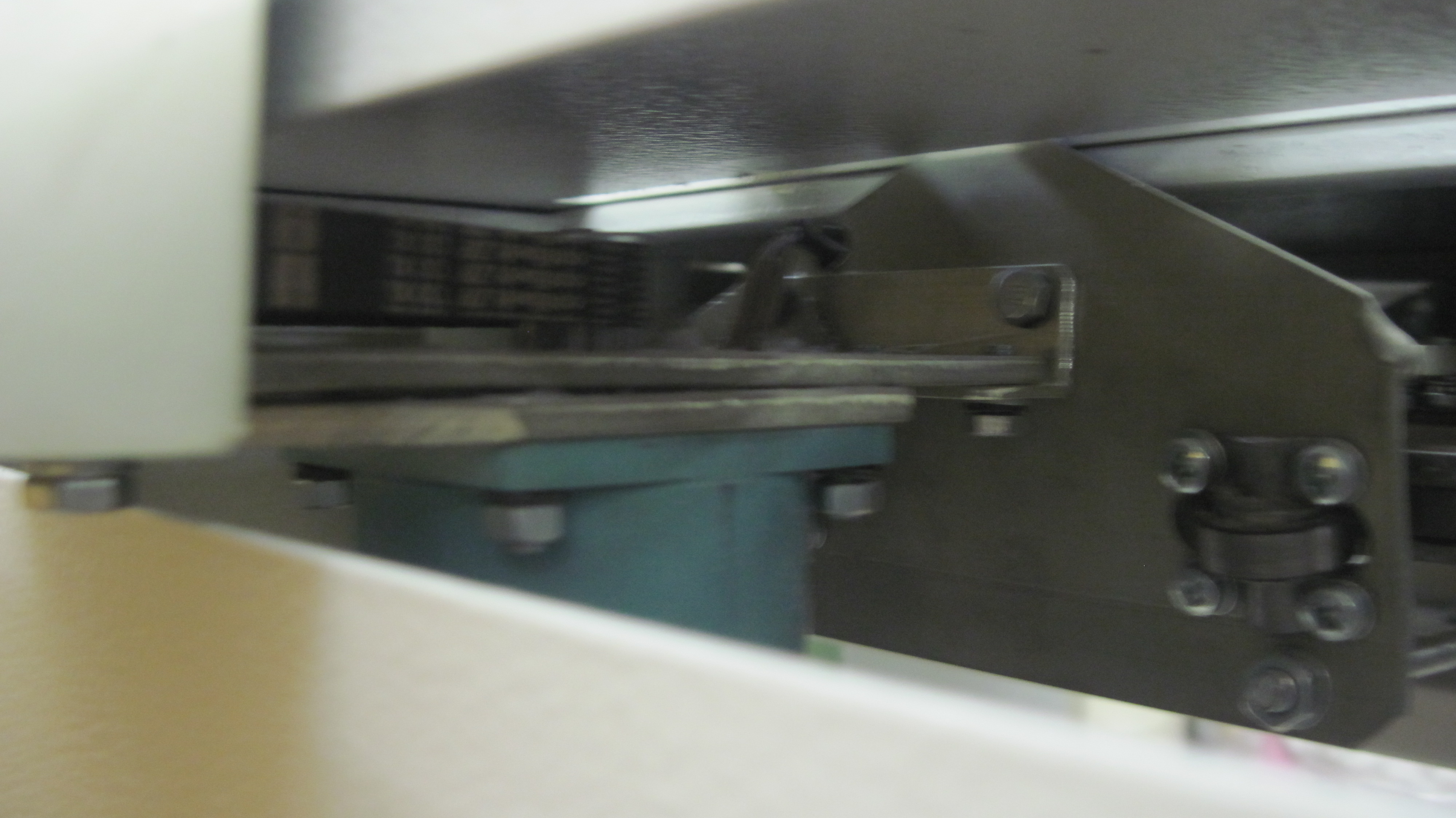

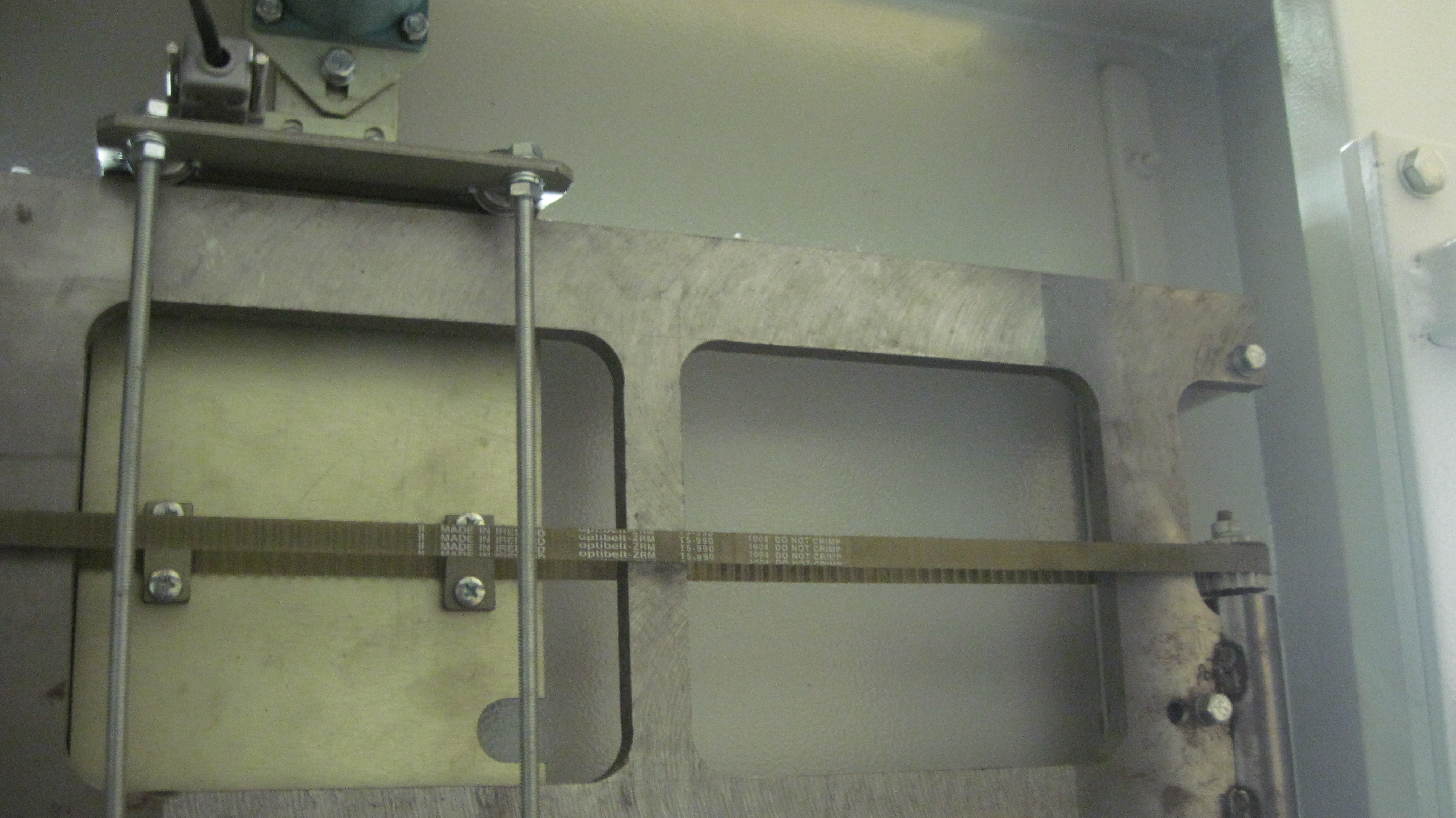

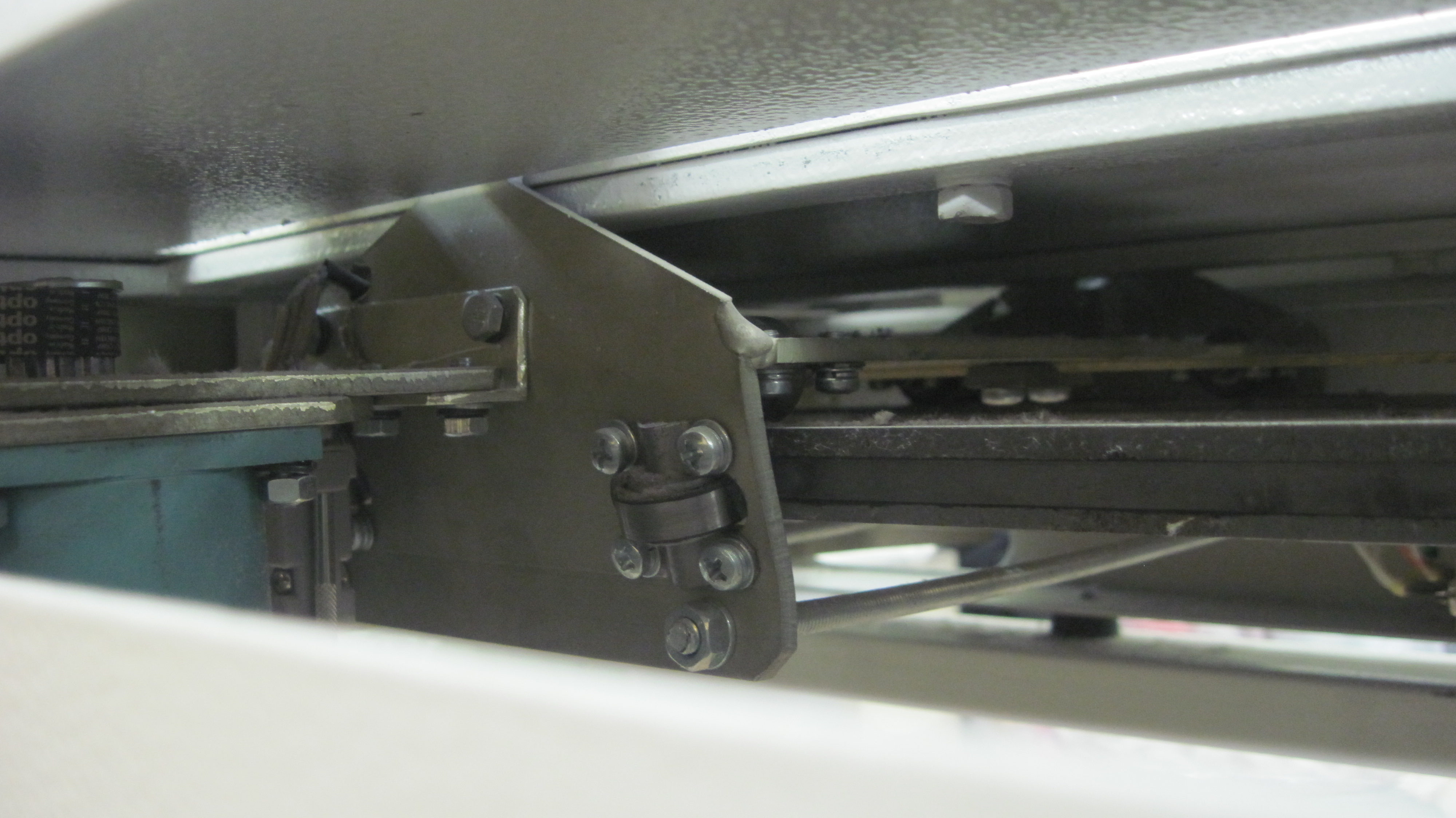

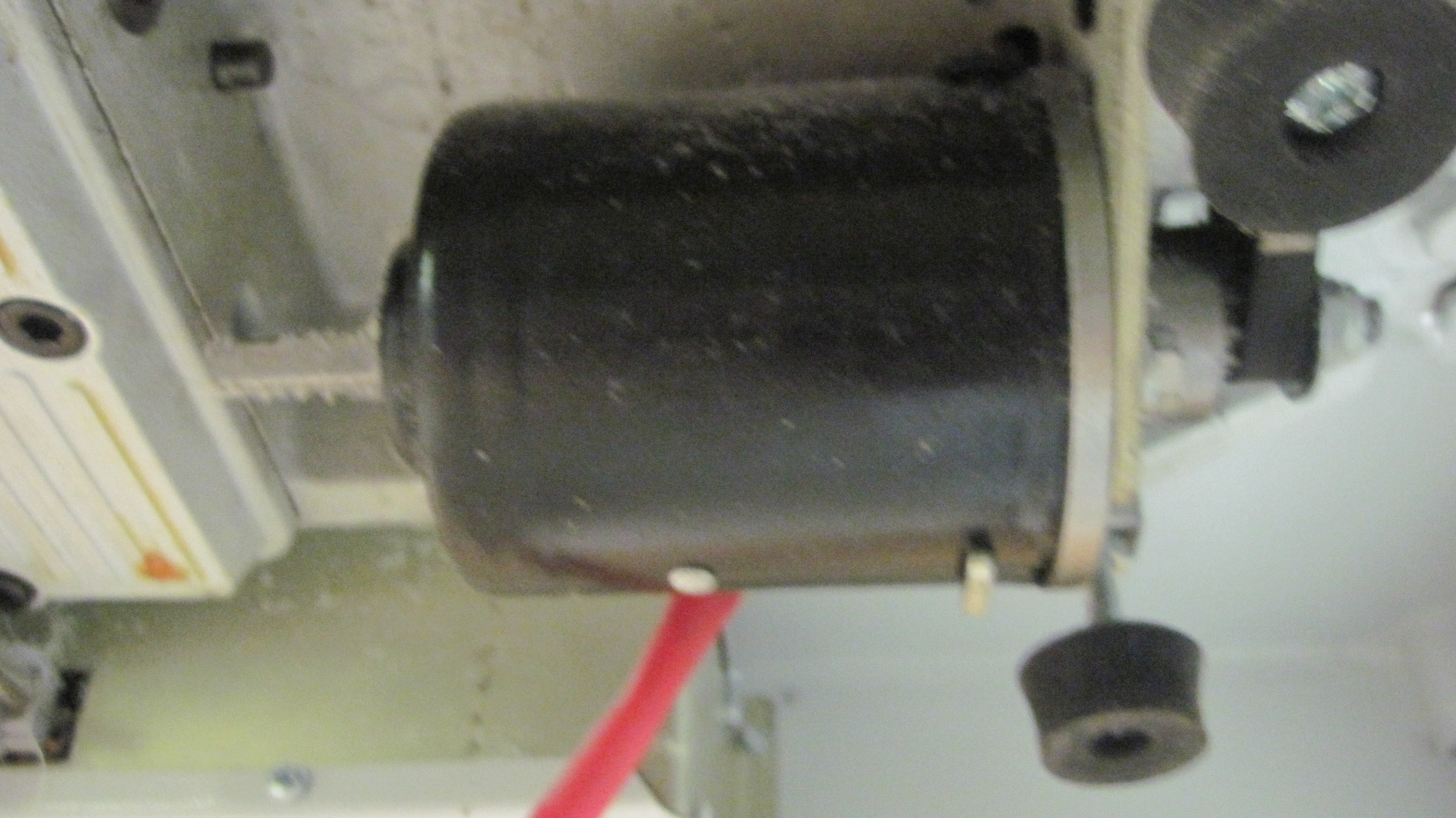

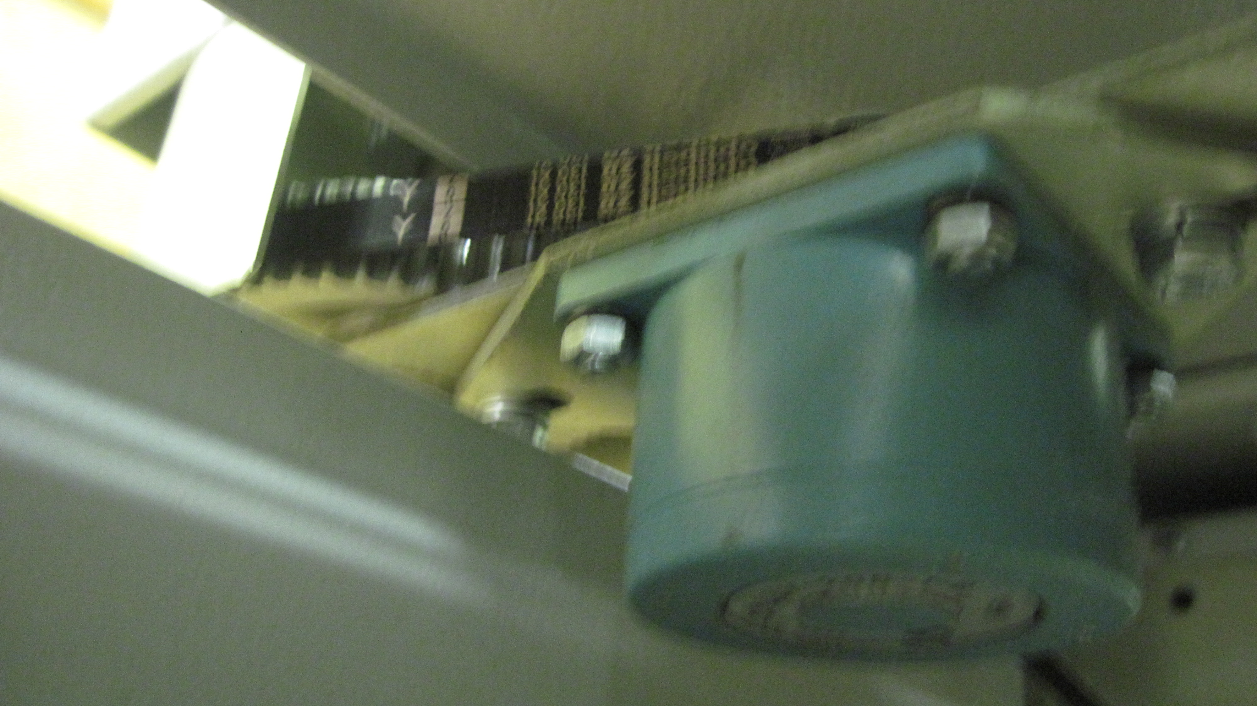

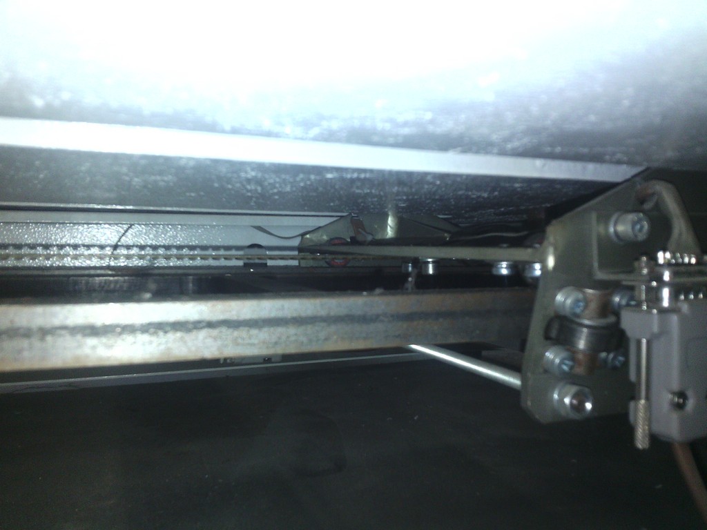

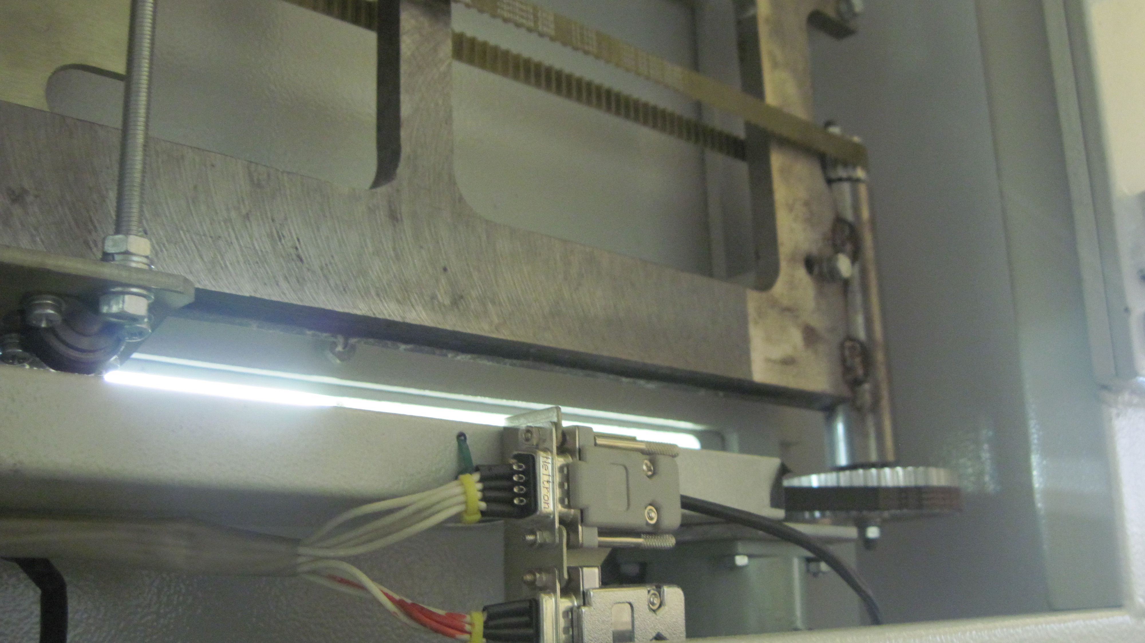

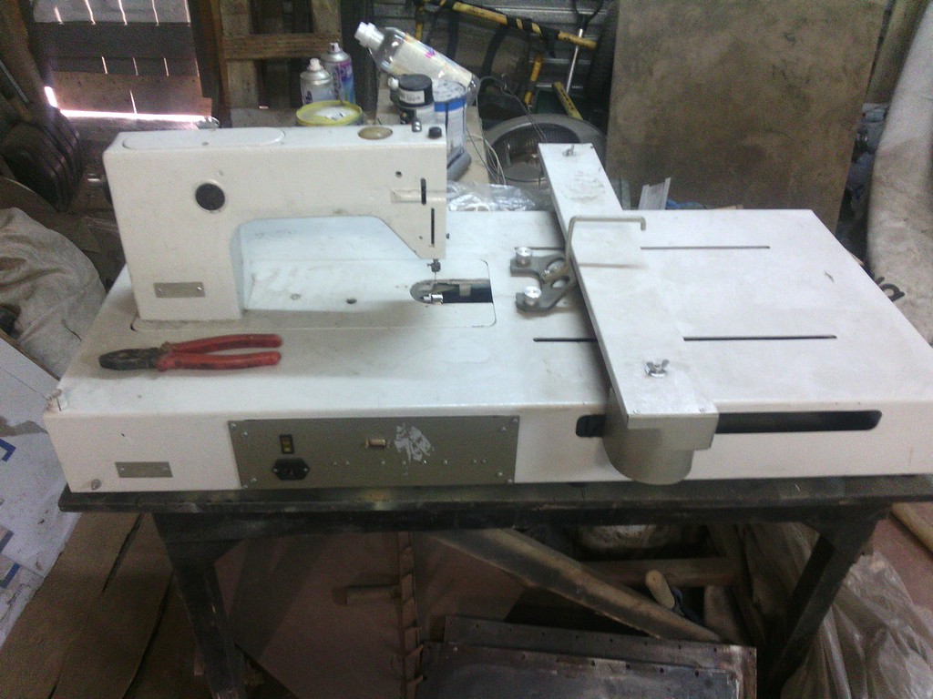

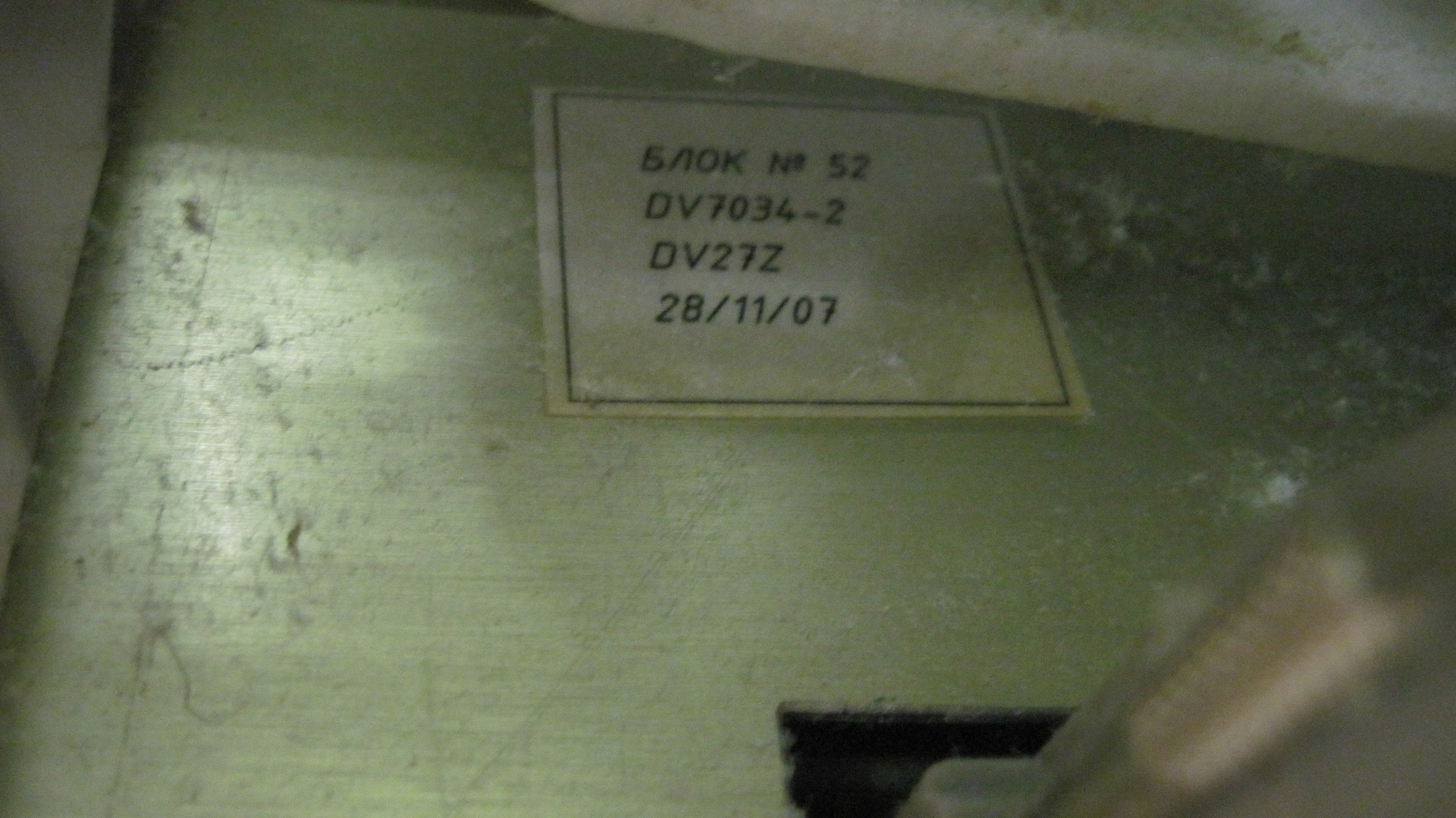

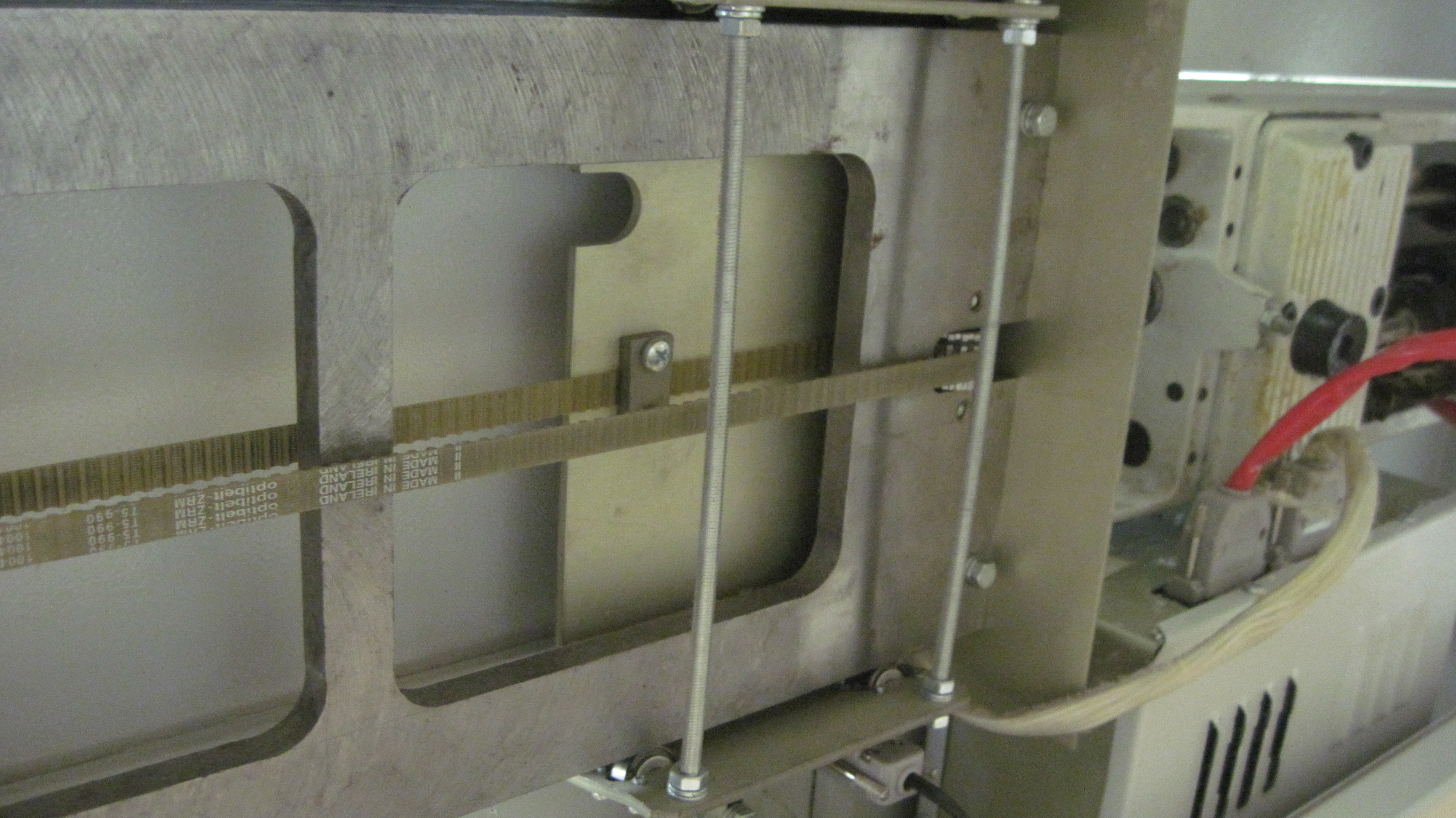

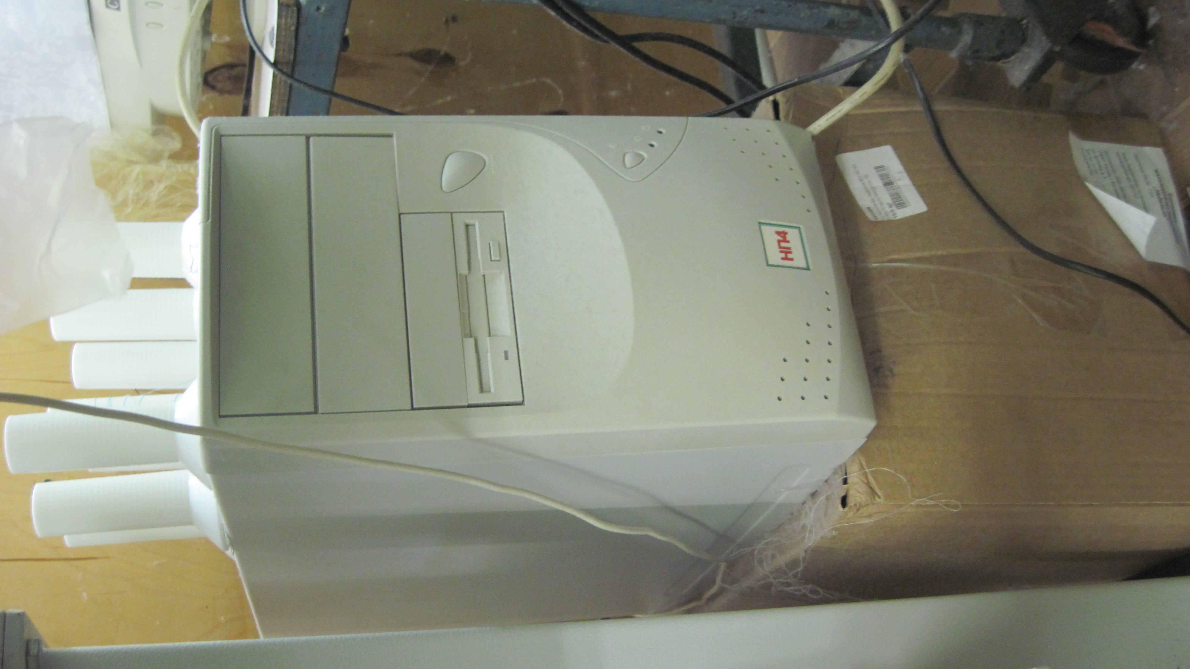

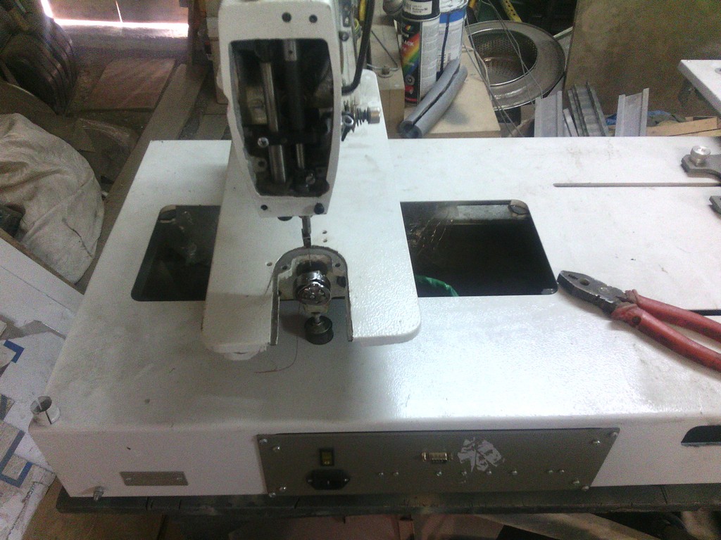

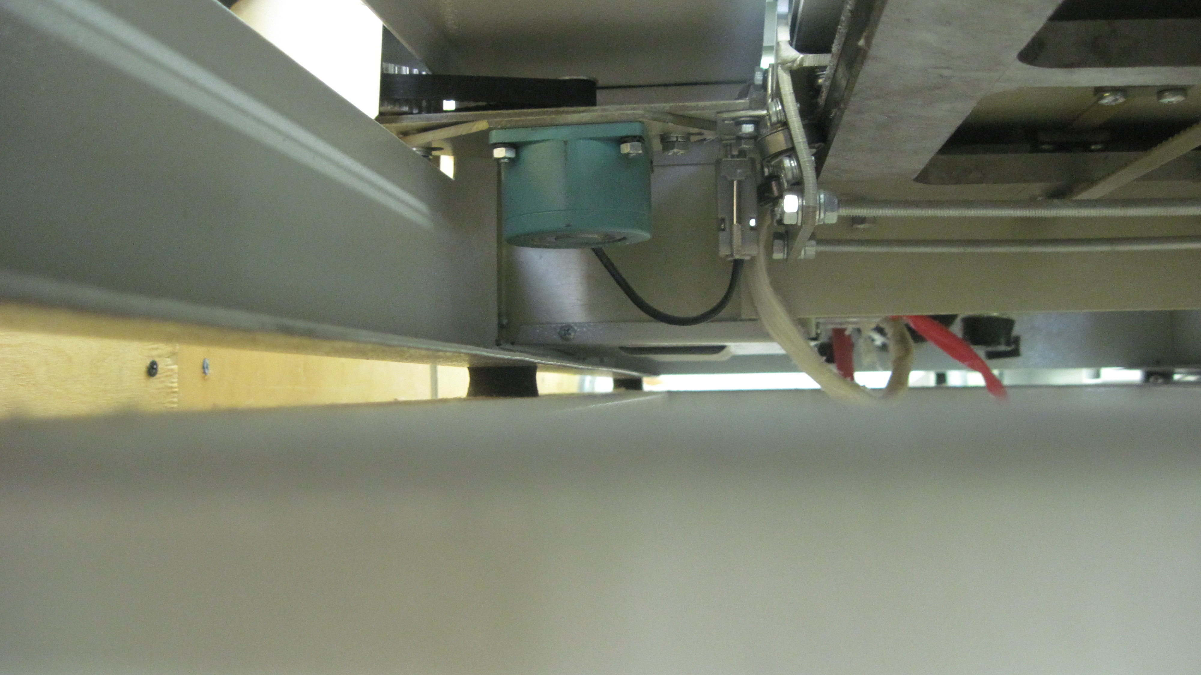

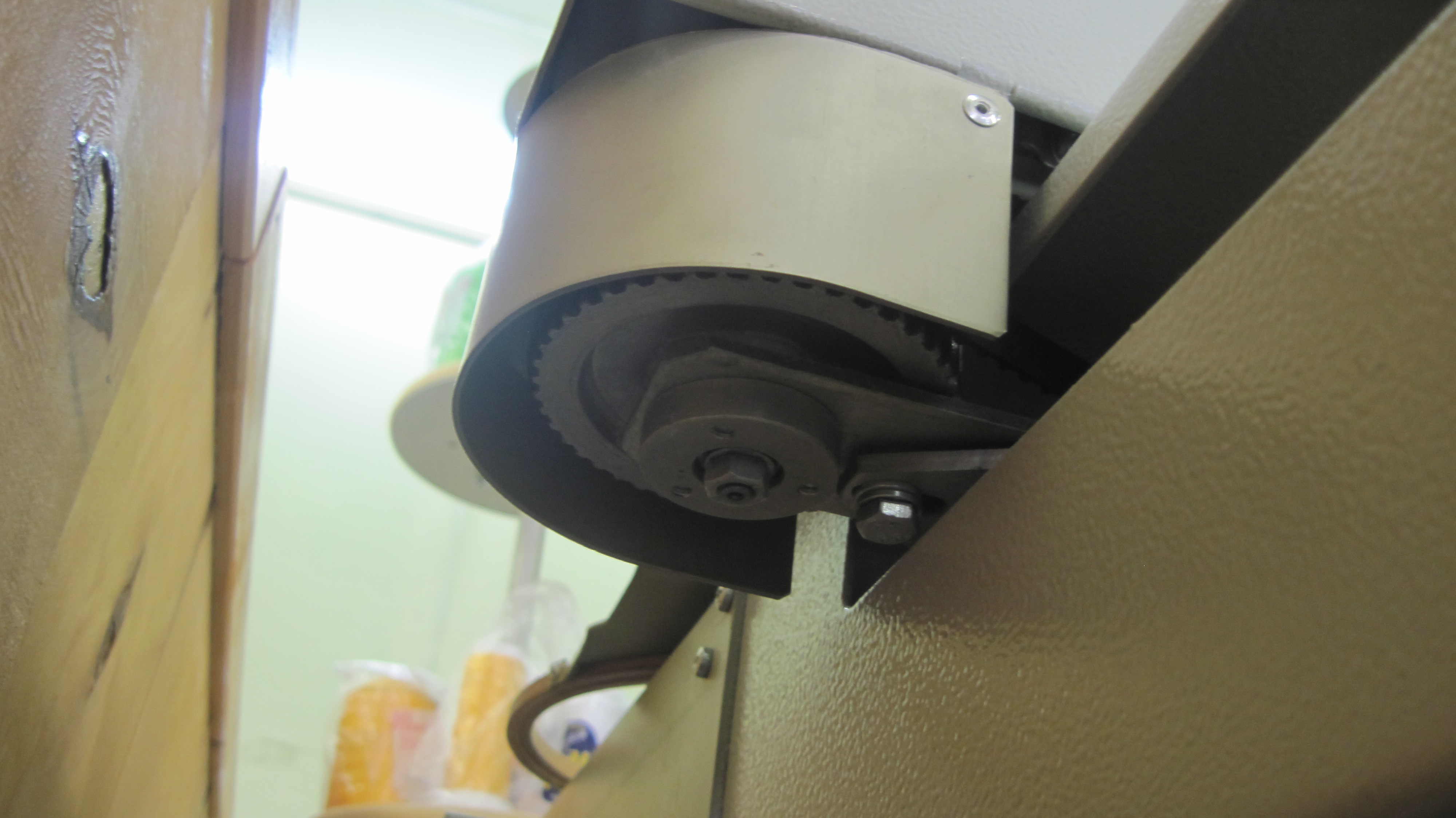

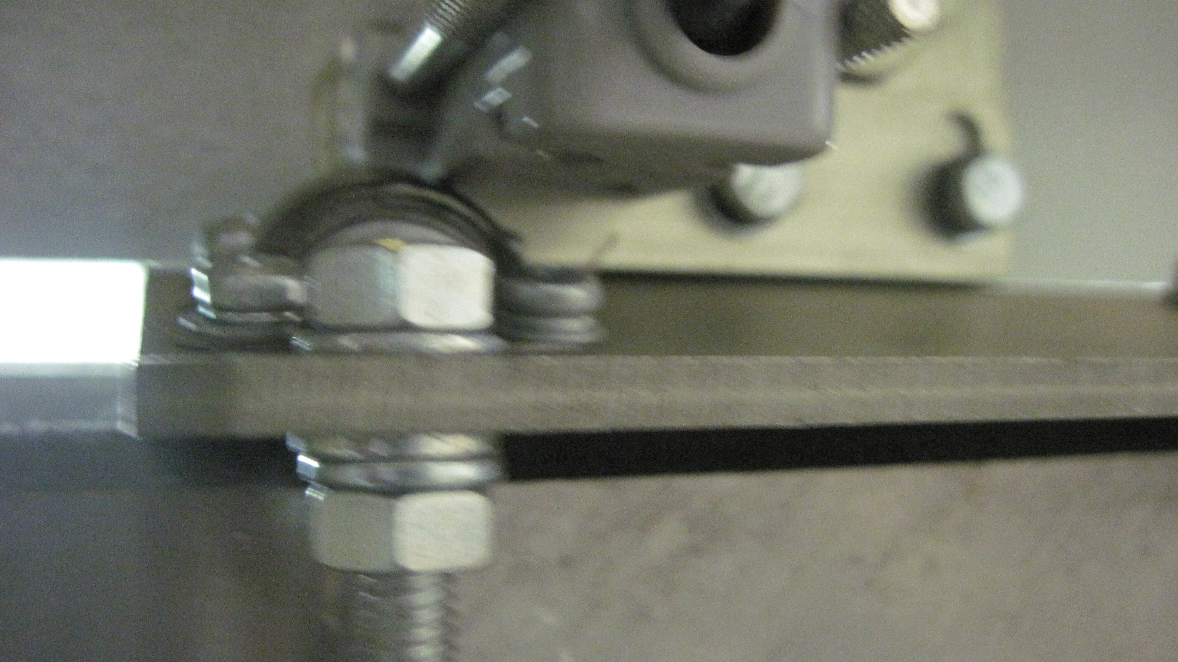

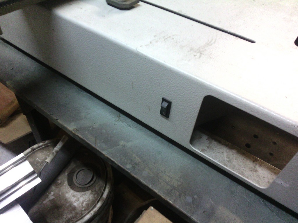

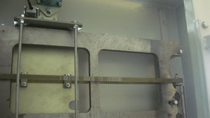

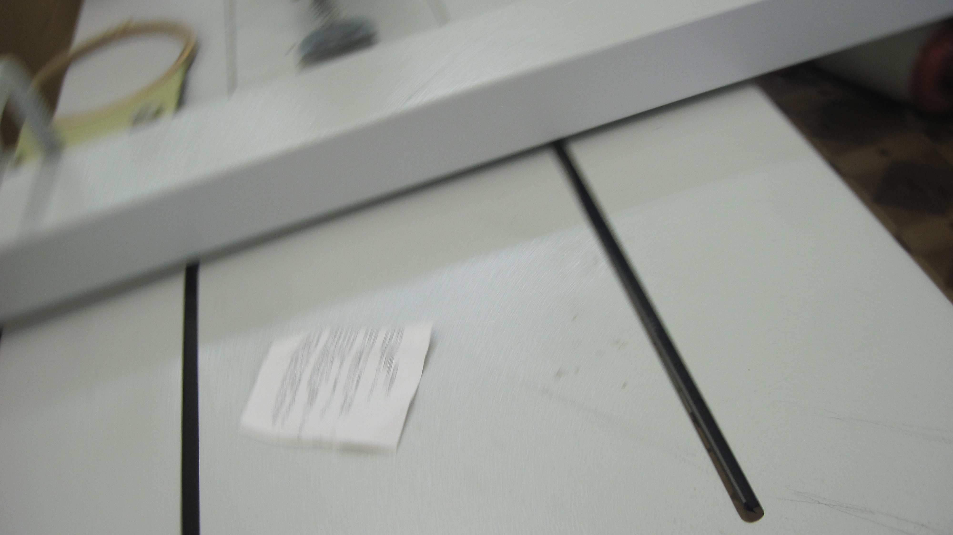

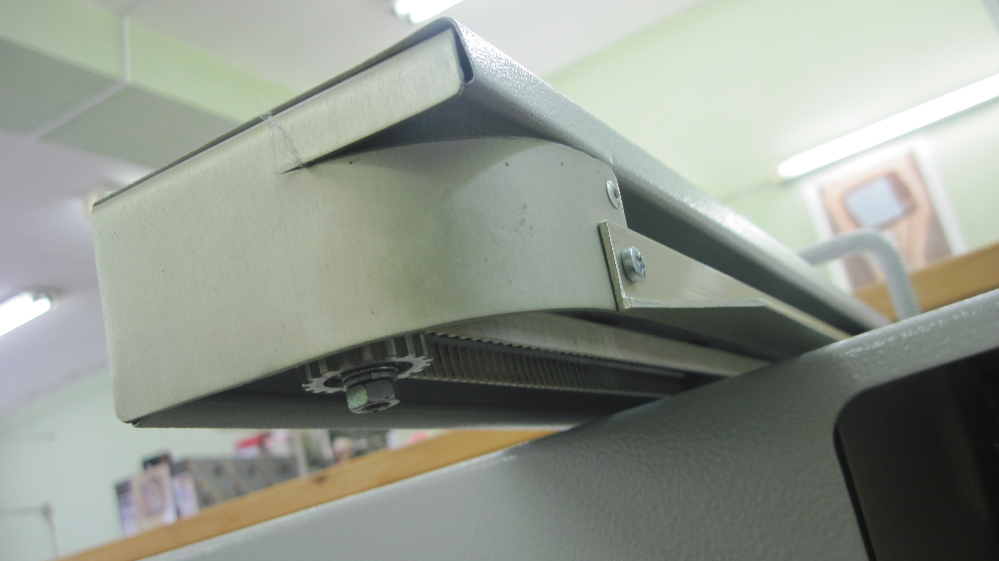

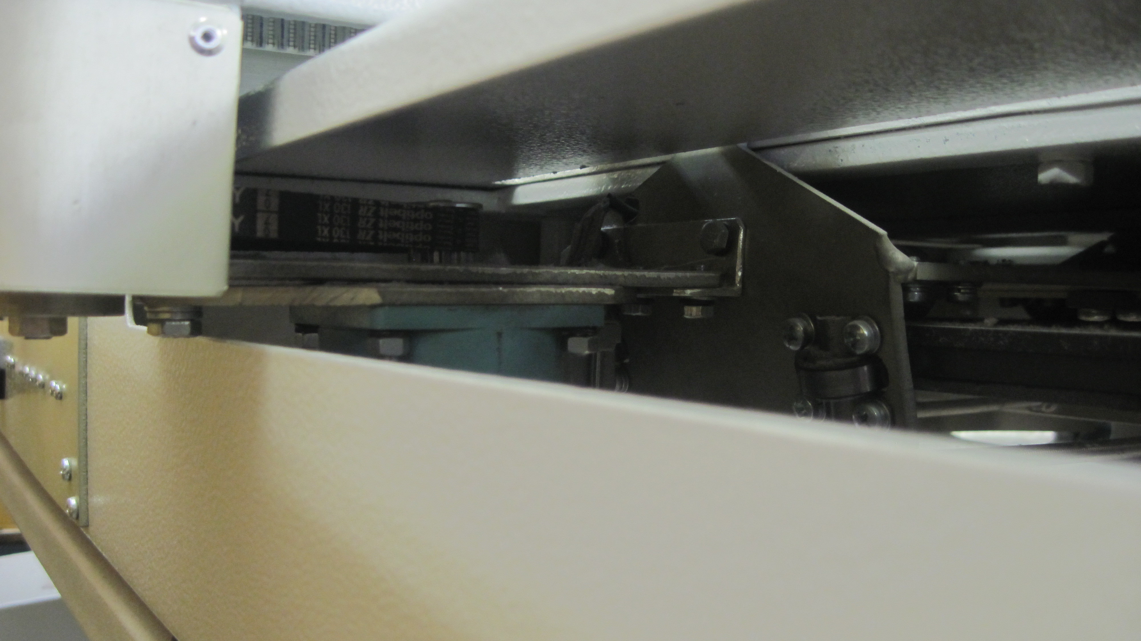

Всем привет. Ссори за срок. Сделал фото и видео. Замеры общие. Нужно будет сделать раскадровку деталей.
IMG_9264.JPG (12026 просмотров) <a class='original' href='./download/file.php?id=28789&mode=view' target=_blank>Загрузить оригинал (1.81 МБ)</a>
IMG_9269.JPG (12026 просмотров) <a class='original' href='./download/file.php?id=28790&mode=view' target=_blank>Загрузить оригинал (1.93 МБ)</a>
IMG_9265.JPG (12026 просмотров) <a class='original' href='./download/file.php?id=28791&mode=view' target=_blank>Загрузить оригинал (1.79 МБ)</a>
IMG_9266.JPG (12026 просмотров) <a class='original' href='./download/file.php?id=28792&mode=view' target=_blank>Загрузить оригинал (1.7 МБ)</a>
IMG_9267.JPG (12026 просмотров) <a class='original' href='./download/file.php?id=28793&mode=view' target=_blank>Загрузить оригинал (2.09 МБ)</a>
IMG_9268.JPG (12026 просмотров) <a class='original' href='./download/file.php?id=28794&mode=view' target=_blank>Загрузить оригинал (1.8 МБ)</a>
IMG_9284.JPG (12026 просмотров) <a class='original' href='./download/file.php?id=28795&mode=view' target=_blank>Загрузить оригинал (1.37 МБ)</a>
IMG_9270.JPG (12026 просмотров) <a class='original' href='./download/file.php?id=28796&mode=view' target=_blank>Загрузить оригинал (1.61 МБ)</a>
IMG_9271.JPG (12026 просмотров) <a class='original' href='./download/file.php?id=28797&mode=view' target=_blank>Загрузить оригинал (2.23 МБ)</a>
IMG_9272.JPG (12026 просмотров) <a class='original' href='./download/file.php?id=28798&mode=view' target=_blank>Загрузить оригинал (1.69 МБ)</a>
IMG_9273.JPG (12026 просмотров) <a class='original' href='./download/file.php?id=28799&mode=view' target=_blank>Загрузить оригинал (1.51 МБ)</a>
IMG_9274.JPG (12026 просмотров) <a class='original' href='./download/file.php?id=28800&mode=view' target=_blank>Загрузить оригинал (1.71 МБ)</a>
IMG_9275.JPG (12026 просмотров) <a class='original' href='./download/file.php?id=28801&mode=view' target=_blank>Загрузить оригинал (1.32 МБ)</a>
IMG_9276.JPG (12026 просмотров) <a class='original' href='./download/file.php?id=28802&mode=view' target=_blank>Загрузить оригинал (2.18 МБ)</a>
IMG_9277.JPG (12026 просмотров) <a class='original' href='./download/file.php?id=28803&mode=view' target=_blank>Загрузить оригинал (1.67 МБ)</a>
IMG_9278.JPG (12026 просмотров) <a class='original' href='./download/file.php?id=28804&mode=view' target=_blank>Загрузить оригинал (1.61 МБ)</a>
IMG_9279.JPG (12026 просмотров) <a class='original' href='./download/file.php?id=28805&mode=view' target=_blank>Загрузить оригинал (1.57 МБ)</a>
IMG_9280.JPG (12026 просмотров) <a class='original' href='./download/file.php?id=28806&mode=view' target=_blank>Загрузить оригинал (2.37 МБ)</a>
IMG_9281.JPG (12026 просмотров) <a class='original' href='./download/file.php?id=28807&mode=view' target=_blank>Загрузить оригинал (2.16 МБ)</a>
IMG_9282.JPG (12026 просмотров) <a class='original' href='./download/file.php?id=28808&mode=view' target=_blank>Загрузить оригинал (1.38 МБ)</a>
IMG_9283.JPG (12026 просмотров) <a class='original' href='./download/file.php?id=28809&mode=view' target=_blank>Загрузить оригинал (1.21 МБ)</a>
IMG_9300.JPG (12026 просмотров) <a class='original' href='./download/file.php?id=28810&mode=view' target=_blank>Загрузить оригинал (2.2 МБ)</a>
IMG_9284.JPG (12026 просмотров) <a class='original' href='./download/file.php?id=28811&mode=view' target=_blank>Загрузить оригинал (1.37 МБ)</a>
IMG_9285.JPG (12026 просмотров) <a class='original' href='./download/file.php?id=28812&mode=view' target=_blank>Загрузить оригинал (1.37 МБ)</a>
IMG_9286.JPG (12026 просмотров) <a class='original' href='./download/file.php?id=28813&mode=view' target=_blank>Загрузить оригинал (1.8 МБ)</a>
IMG_9287.JPG (12026 просмотров) <a class='original' href='./download/file.php?id=28814&mode=view' target=_blank>Загрузить оригинал (1.59 МБ)</a>
IMG_9289.JPG (12026 просмотров) <a class='original' href='./download/file.php?id=28815&mode=view' target=_blank>Загрузить оригинал (2.16 МБ)</a>
IMG_9290.JPG (12026 просмотров) <a class='original' href='./download/file.php?id=28816&mode=view' target=_blank>Загрузить оригинал (2.16 МБ)</a>
IMG_9291.JPG (12026 просмотров) <a class='original' href='./download/file.php?id=28817&mode=view' target=_blank>Загрузить оригинал (2.15 МБ)</a>
IMG_9292.JPG (12026 просмотров) <a class='original' href='./download/file.php?id=28818&mode=view' target=_blank>Загрузить оригинал (2.14 МБ)</a>
IMG_9293.JPG (12026 просмотров) <a class='original' href='./download/file.php?id=28819&mode=view' target=_blank>Загрузить оригинал (2.04 МБ)</a>
IMG_9294.JPG (12026 просмотров) <a class='original' href='./download/file.php?id=28820&mode=view' target=_blank>Загрузить оригинал (2.08 МБ)</a>
IMG_9295.JPG (12026 просмотров) <a class='original' href='./download/file.php?id=28821&mode=view' target=_blank>Загрузить оригинал (1.49 МБ)</a>
IMG_9296.JPG (12026 просмотров) <a class='original' href='./download/file.php?id=28822&mode=view' target=_blank>Загрузить оригинал (1.37 МБ)</a>
IMG_9297.JPG (12026 просмотров) <a class='original' href='./download/file.php?id=28823&mode=view' target=_blank>Загрузить оригинал (1.4 МБ)</a>
IMG_9298.JPG (12026 просмотров) <a class='original' href='./download/file.php?id=28824&mode=view' target=_blank>Загрузить оригинал (1.52 МБ)</a>
IMG_9299.JPG (12026 просмотров) <a class='original' href='./download/file.php?id=28825&mode=view' target=_blank>Загрузить оригинал (1.38 МБ)</a>
IMG_9301.JPG (12026 просмотров) <a class='original' href='./download/file.php?id=28826&mode=view' target=_blank>Загрузить оригинал (2.14 МБ)</a>
IMG_9302.JPG (12026 просмотров) <a class='original' href='./download/file.php?id=28827&mode=view' target=_blank>Загрузить оригинал (2.28 МБ)</a>
IMG_9303.JPG (12026 просмотров) <a class='original' href='./download/file.php?id=28828&mode=view' target=_blank>Загрузить оригинал (2.1 МБ)</a>
IMG_9304.JPG (12026 просмотров) <a class='original' href='./download/file.php?id=28829&mode=view' target=_blank>Загрузить оригинал (2.12 МБ)</a>
IMG_9305.JPG (12026 просмотров) <a class='original' href='./download/file.php?id=28830&mode=view' target=_blank>Загрузить оригинал (1.55 МБ)</a>
Бороться, искать найти и перепрятать.
почта: 70104@mail.ru
Re: Швейно-вышивальная машина, экспериментальный образец

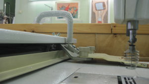

Направляшки забавные.
А еще интересный прижим для ткани вместо обычной лапки..
И небось автоподатчик убран...
Сообщение master_70 »

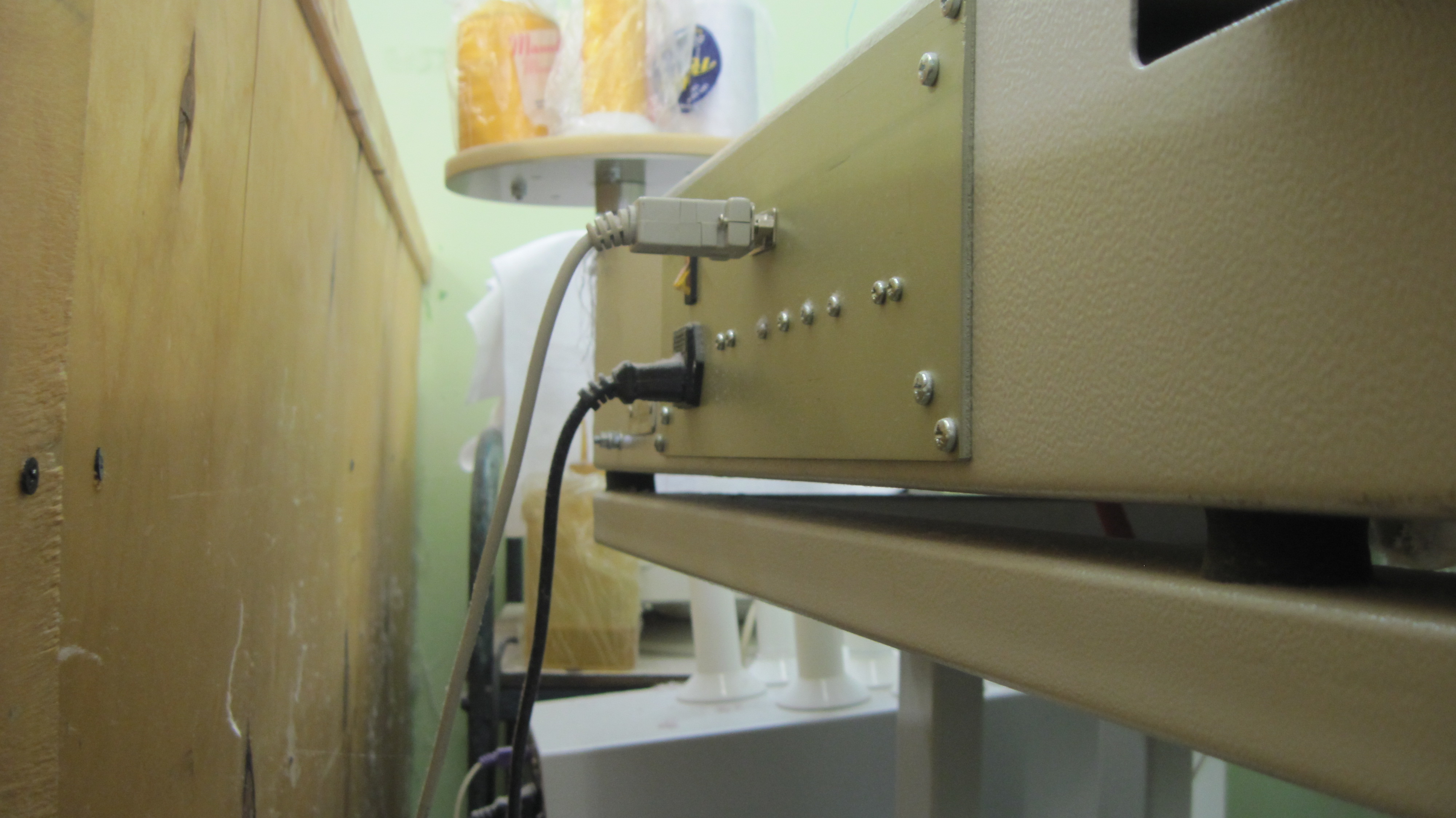

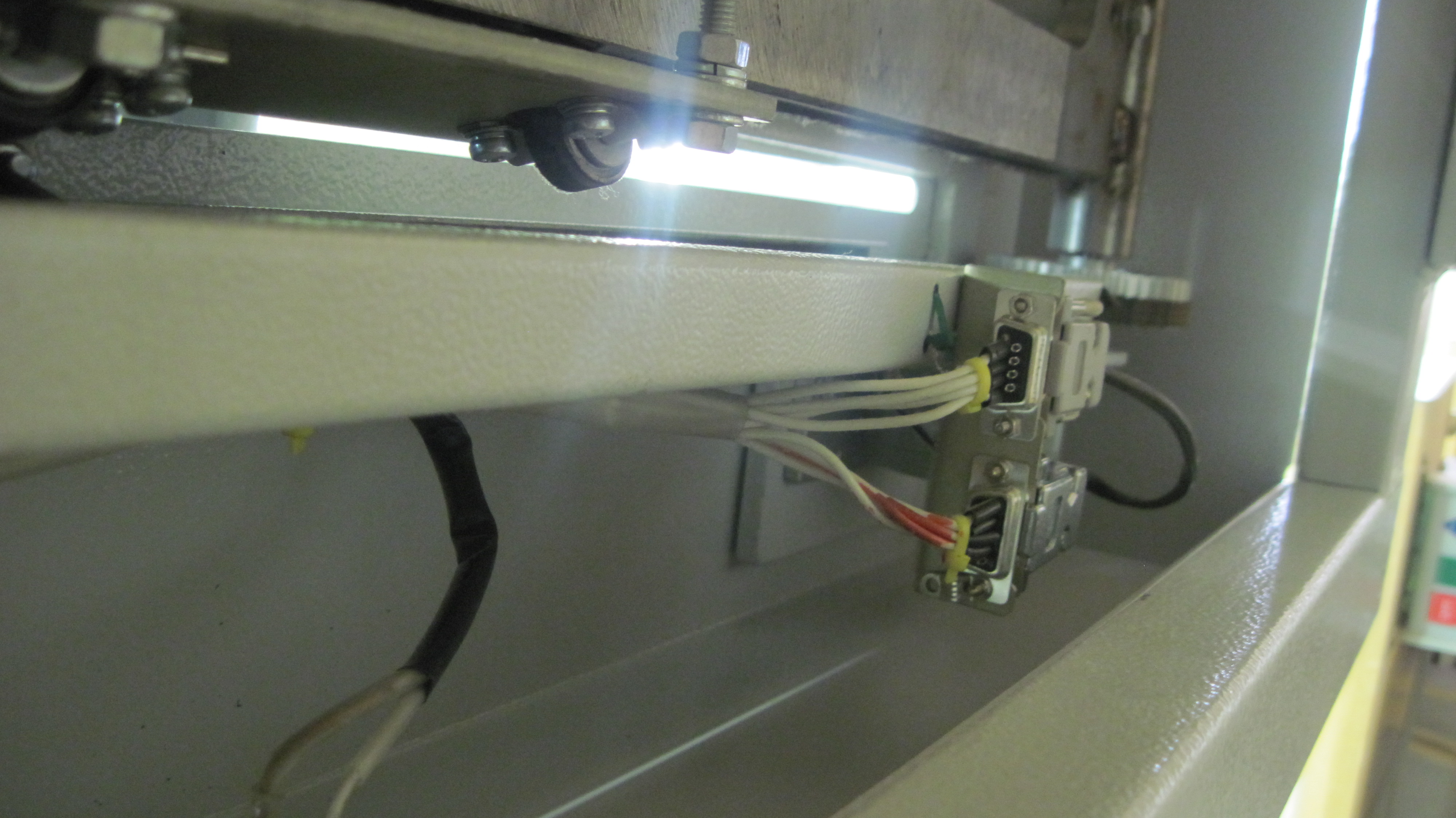

вопросик . а каким кабелем эта машинка подключается компу и к какому порту?
вижу на машинке стоит похожее на ком порт!!!!
http://www.zavetrom.ru

вот Генадий подкинул машинку . сейчас я обзавелся еще одной головной болью. сижу и разбираюссь . надо ее реанимировать. пусть работает .
IMG_20140703_231211.jpg (11650 просмотров) <a class='original' href='./download/file.php?id=30440&mode=view' target=_blank>Загрузить оригинал (175.45 КБ)</a>
IMG_20140703_231219.jpg (11650 просмотров) <a class='original' href='./download/file.php?id=30441&mode=view' target=_blank>Загрузить оригинал (181.7 КБ)</a>
IMG_20140703_231225.jpg (11650 просмотров) <a class='original' href='./download/file.php?id=30442&mode=view' target=_blank>Загрузить оригинал (190.7 КБ)</a>
IMG_20140704_191420.jpg (11650 просмотров) <a class='original' href='./download/file.php?id=30443&mode=view' target=_blank>Загрузить оригинал (204.56 КБ)</a>
IMG_20140704_191425.jpg (11650 просмотров) <a class='original' href='./download/file.php?id=30444&mode=view' target=_blank>Загрузить оригинал (227.45 КБ)</a>
IMG_20140704_191433.jpg (11650 просмотров) <a class='original' href='./download/file.php?id=30445&mode=view' target=_blank>Загрузить оригинал (156.68 КБ)</a>
IMG_20140704_191639.jpg (11650 просмотров) <a class='original' href='./download/file.php?id=30446&mode=view' target=_blank>Загрузить оригинал (200.88 КБ)</a>
IMG_20140704_191645.jpg (11650 просмотров) <a class='original' href='./download/file.php?id=30447&mode=view' target=_blank>Загрузить оригинал (190.77 КБ)</a>
IMG_20140704_191711.jpg (11650 просмотров) <a class='original' href='./download/file.php?id=30448&mode=view' target=_blank>Загрузить оригинал (130.24 КБ)</a>
прошу помощи и советов и софта.
как понялл она работает от ком порта. .
пытаюсь не чего не менять а запустить так как оно есть. первая продлема это софт . вторая надо кабель найти

может кто в курче что там за электроника стоит?
