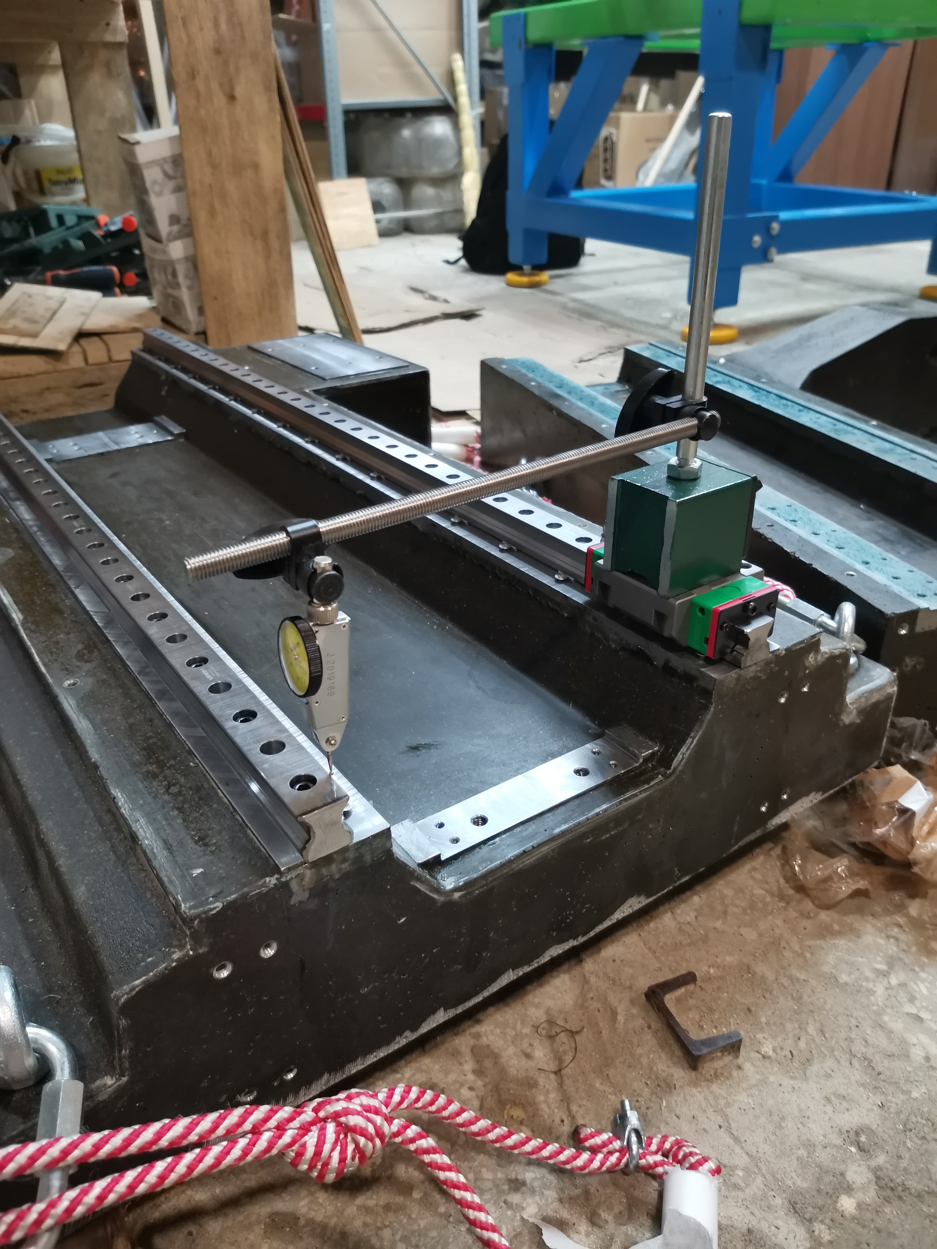

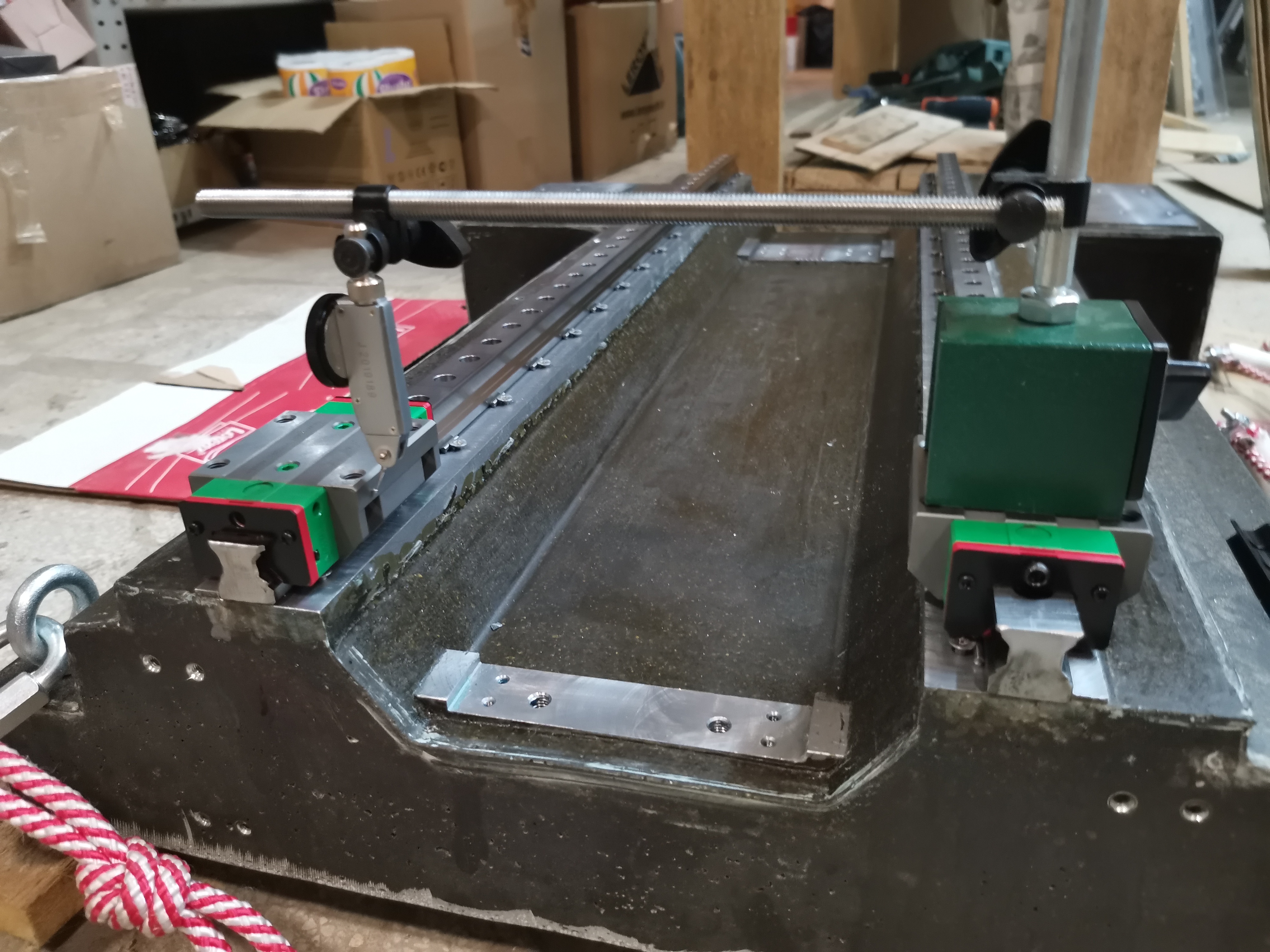

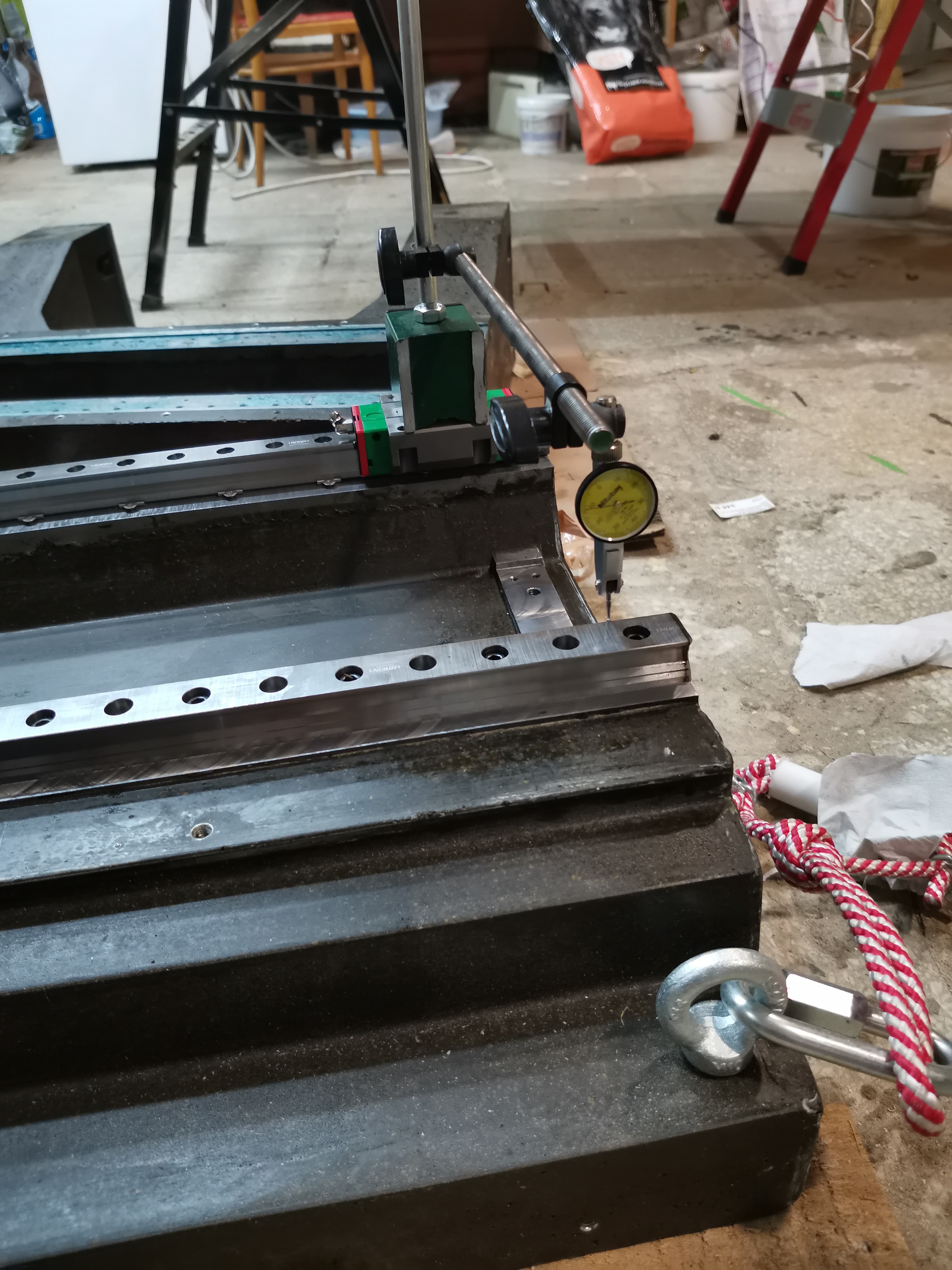

Приступаю к замерам...
IMG_20200921_203207.jpg (1669 просмотров) <a class='original' href='./download/file.php?id=186275&mode=view' target=_blank>Загрузить оригинал (3.39 МБ)</a>
IMG_20200921_203218.jpg (1669 просмотров) <a class='original' href='./download/file.php?id=186276&mode=view' target=_blank>Загрузить оригинал (2.71 МБ)</a>
IMG_20200921_203952.jpg (1669 просмотров) <a class='original' href='./download/file.php?id=186277&mode=view' target=_blank>Загрузить оригинал (3.34 МБ)</a>

Упирать в карретку надо, в шлифованную сторону.

MGG писал(а): ↑21 сен 2020, 21:24 Упирать в карретку надо, в шлифованную сторону.
А почему в рельсу нельзя?
MGG
Сообщения: 3403
Репутация: 1010
Re: Фрезер полимер гранитная станина PLOT 600*400*200
Сообщение MGG »
А это надо у производителя спросить :) Мануал говорит так, и на всех видео тоже в карретку.
dtw.moscow@gmail.com
PnP
Сообщения: 33
Зарегистрирован: 15 фев 2020, 22:38
Репутация: 40
Сообщение PnP »

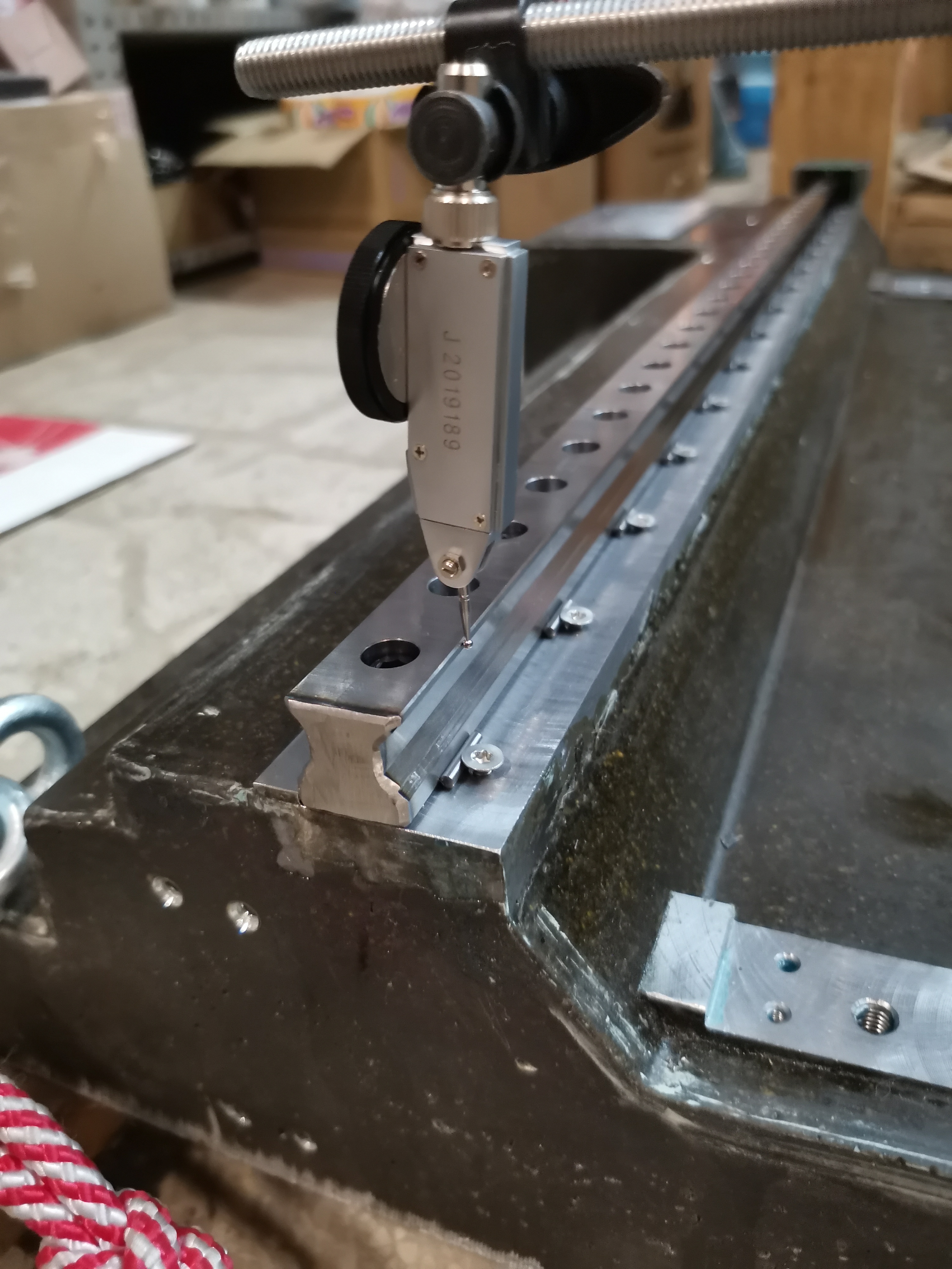

Я пробовал в каретку, приходится двигать две каретки, при этом стрелка сильно дрожит, а если в рельсу по почти не шевелится...
Lafayette
Сообщения: 3349
Репутация: 445
Сообщение Lafayette »
не обязательно в каретку, не помню как на этих, но одна из нижних боковых сторон, у рельс опорная, вот в неё можно
но по каретке проще выставить :wik:

Ну так я и упер шарик в отшлифованное ребро...
Lafayette
Сообщения: 3349
Репутация: 445
PnP писал(а): ↑21 сен 2020, 21:32 Ну так я и упер шарик в отшлифованное ребро...
НИЖНЯЯ
Lafayette
Сообщения: 3349
Репутация: 445
вон ты одной стороной упер рельс в буртик, той ли стороной, посмотри доки
PnP
Сообщения: 33
Репутация: 40
Сообщение PnP »
Вот упер в каретку, так?
IMG_20200921_214048.jpg (1638 просмотров) <a class='original' href='./download/file.php?id=186279&mode=view' target=_blank>Загрузить оригинал (2.88 МБ)</a>
Lafayette
Сообщения: 3349
Репутация: 445
да, ток смотри, одна сторона у каретки шлифована, а другая нет
