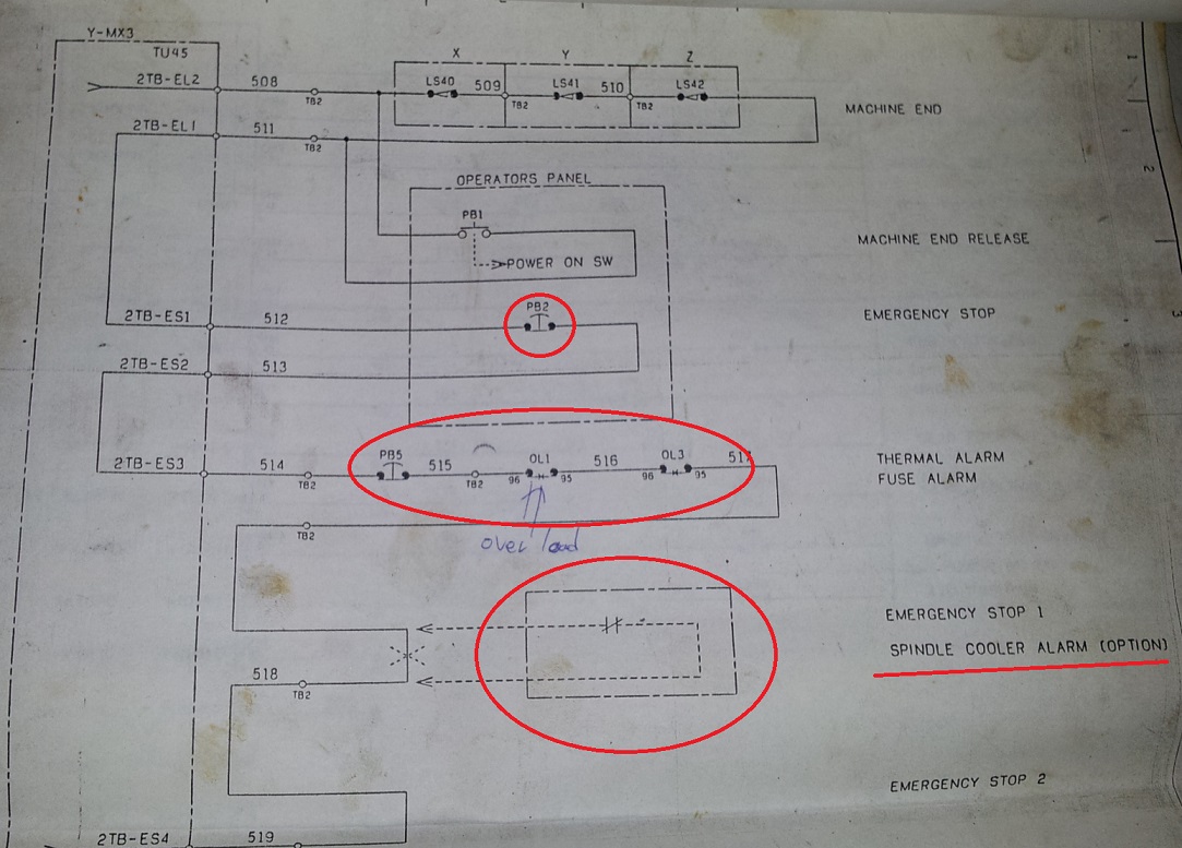

А зачем расход мерить? Достаточно фиксировать наличие потока. А измерять температуру воды на входе и выходе.
SVP писал(а):0.22л в минуту получилось
Это маловато. Простой насосик омывалки дает (на днях померил в реальной системе) 1л/мин при 5-вольтовом питании. Расчет показывает, что при максимально нагруженном 1,5кВт шпинделе с КПД 75% при таком расходе будет разность температур около 5 градусов. А при расходе 0,22 - больше 20.

SVP писал(а):Выход, который вы думаете люди будут использовать для останова шпинделя можно соединить с estop.
а, ну если так то да,
схема моего пром. станка (фрезерный Matsuura MC-760VX). последовательно висят EStop'ы, датчик температуры в шкафу, перегрузки серв, но хочу указать еще и на датчик перегрева холодильника шпинделя, который один раз таки сработал, забился воздушный фильтр

Сергей Саныч писал(а):А зачем расход мерить? Достаточно фиксировать наличие потока. А измерять температуру воды на входе и выходе.
Расход "до кучи".
Достаточно конечно на входе и выходе, да в общем-то только на выходе тоже достаточно.
Если еще и на корпусе мерять - совсем хорошо будет.
