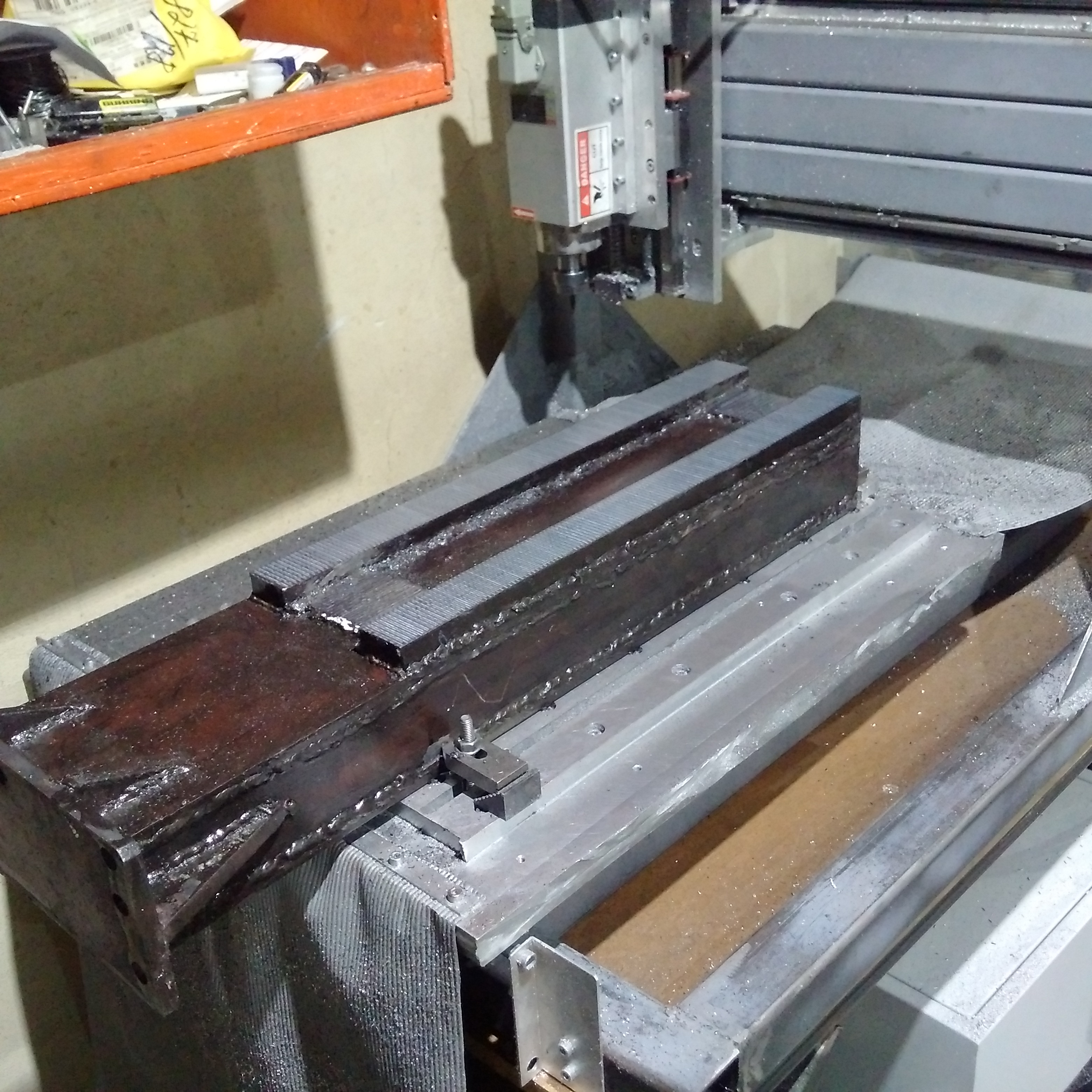

Я снимал на одной детальке 1,5 мм, на второй 0,9мм и у меня уже везде базовые поверхности сформировались.....В целом погрешности оказались при сварке не такие большие как я думал....Хотелось бы узнать подробнее что за "правильная сварка" должна быть? Мне просто интересно по какой технологии вы будете делать, я то уже все в кучу сварил, но на будущее не помешает узнать еще варианты изготовления подобных конструкций. Есть такое предположение, что если свариваемые детали не фиксировать жестко, то их однозначно поведет при сварке, но зато в швах напряжения будут меньше, а если заневолить эту конструкцию и варить в таком состоянии, чтобы избежать поводок, то все напряжения останутся в швах и нет гарантии что конструкция не поведется после снятия фиксации, более того, в таком случае отжиг обязателен (это по теории). На практике не всегда есть возможность отжечь конструкцию...Вот поэтому я делаю как умею, согнет в бараний рог через месяц - будет печалька, через год - уже не так обидно, через пару лет - да и пофиг....Вечного ничего не бывает...Методов минимизировать остаточные напряжения в сварных швах бывает несколько, не только в печку все пихать надо.....Вообще порядок и направление выполнения швов во время сварки очень большое влияние оказывают на поводки. Тут надо либо опыт иметь, либо сварщика опытного найти, которые знает эти тонкости....В организации где я работаю, есть обрабатывающие центры размером с большой гараж, так вот все детали станины сварены...Оборудование работает уже около 10 лет, и ничего....Неужели такой "сарай" в печку пихали??? У меня есть догадки, что такого не было, но какие то другие методы могли применять при сварке...Что именно, сам бы рад узнать....Но оно работает и уже не один год....

Вот вторая железячка....то что грызло эту железячку тоже было сварено в свое время....я тогда не знал что такое напряжения и прочие сюрпризы сварки....уже 3-й год грызет всякую фигню....как изначально было криво так и осталось...Но я ни в коем случае не утверждаю что мой подход к постройке подобных конструкций правильный и теоретически обоснованный...Сначала теорией мозг себе взорвешь, а потом идешь и делаешь как получается....где по теории, где вообще вопреки здравому смыслу....задачи есть, их надо решать, как это уже не важно, главное решить...Так что делайте как знаете, но теорию изучать не вредно :)

antoxa-kylibin писал(а):Хотелось бы узнать подробнее что за "правильная сварка" должна быть?
Вы уже ответили на свой вопрос - швы надо класть с умом, а не варить как попало.
Варить конструкцию в заневоленном состоянии - очень хороший вариант, только вот оснастка выйдет очень дорогой. А если ещё есть "заневольная" оснастка для термички, то ещё лучше. Поводок минимум будет, только это не наш метод, в условиях мелкой (гаражной) мастерской приходится выходить из ситуации подручными средствами.
Из собственных наблюдений, большинство поводок происходит из-за плохой подгонки деталей, когда пытаешься сварить криво нарезанные детали. Если "кривые" детали заневолить и дать им остыть в таком состоянии после сварки, то поводок меньше, чем просто варить без заневолки. Если детали хорошо подогнать, то и без заневолки результат хороший.
По поводу очень больших сварных станин подозреваю, что отжиг идет модулями, затем происходит обработка сопрягаемых плоскостей и последующая сварка модулей между собой, после производят локальный отпуск напряжений для этого места.

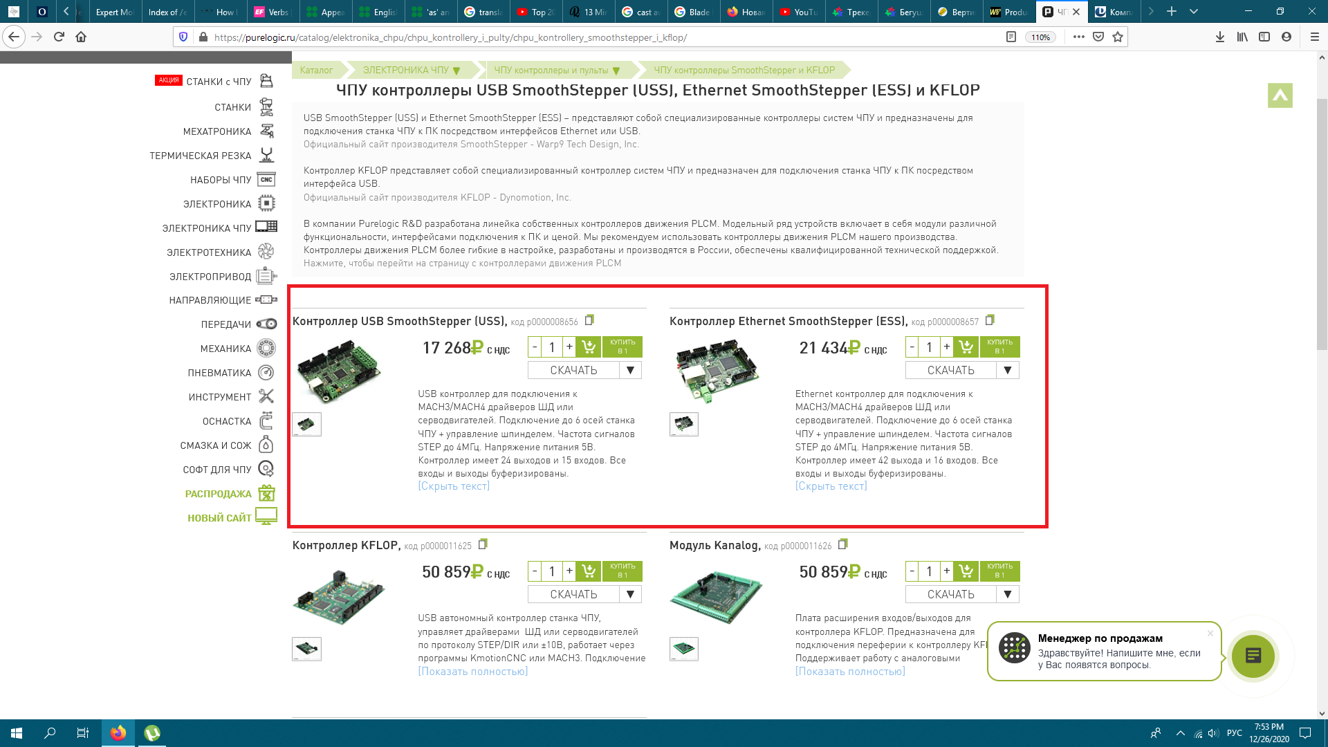

Тут я сильно предвзят. Люблю я SmoothStepper. Имею USB версию, но рекомендую сетевую. Это работает с Mach3 и 4. https://warp9td.com/index.php/products
RocketGary
Сообщения: 9
Зарегистрирован: 27 ноя 2019, 23:50
Репутация: 31
Re: Вертикальный/Стальной/По легким сплавам
Сообщение RocketGary »
Kupfershcmidt писал(а): ↑26 дек 2020, 19:38
RocketGary писал(а): ↑ Бюджет до 20000р на плату.
Благодарю!

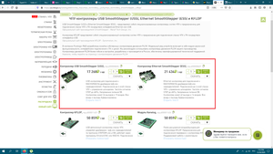

Kupfershcmidt
Сообщения: 1762
Репутация: 323
Сообщение Kupfershcmidt »
Ой, только не Пурелоджик! Купи где-нибудь там или поищи с рук здесь. И сэкономишь и торгашей не будешь кормить. Он же 180 долларов стоит.
Ну и есть вроде и другие решения. Но сам я с ними не особо знаком.

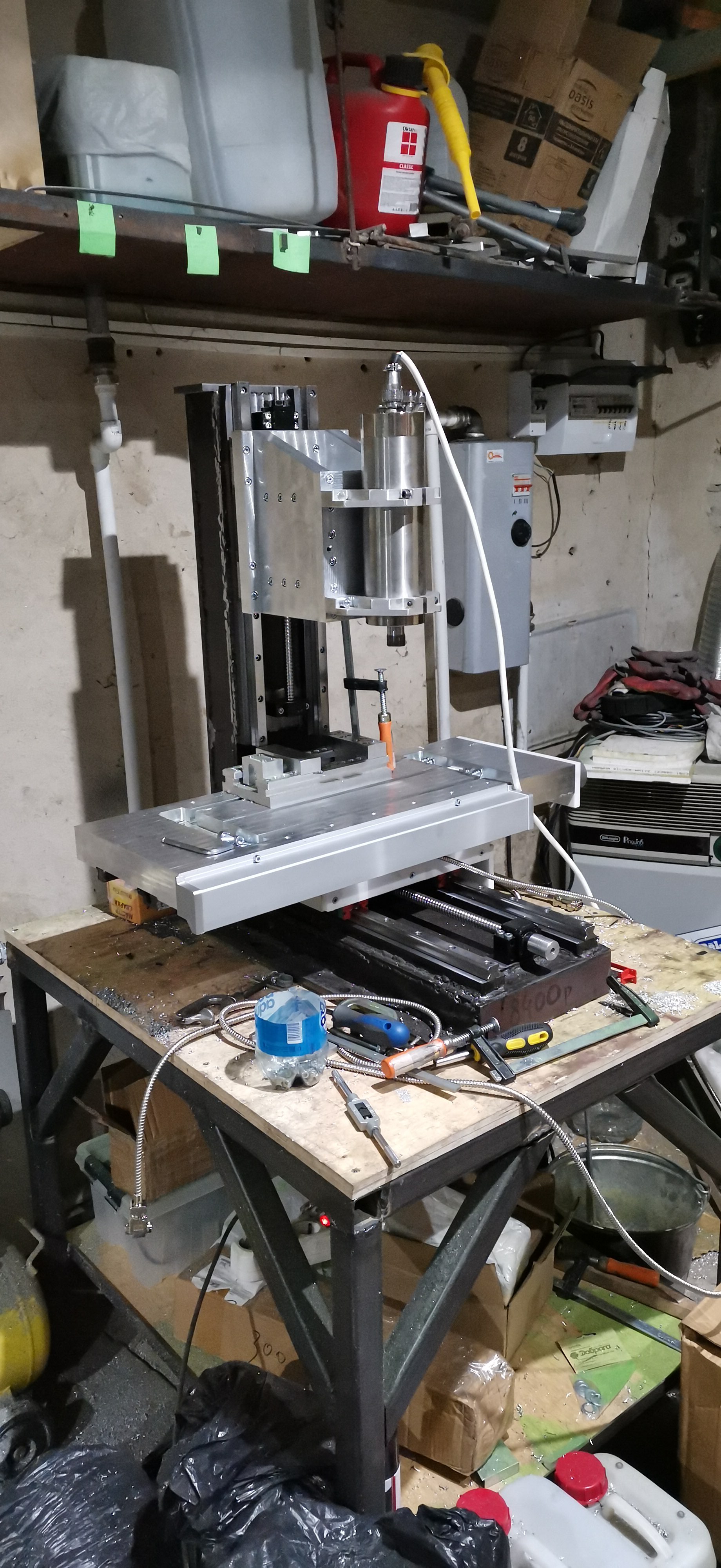

Пока так.... В проекте были существенные изменения...В ходе работы над проектом, изменилась конфигурация стола. Он стал значительно толще. Нижняя часть была не жесткой, пришлось принимать меры в том числе и полимер гранит пошёл в ход....Опорная плита на самой колонне тоже была дрищенская, переваривать пришлось другую. В качестве приводов сервы leadshine 180вт, швп 1605, рельсы и каретки 20-го типоразмера (китайса). Решил заморочиться с обратной связью, потому оптические линейки городю (тоже китайса). Рулить этой потехой будет linuxcnc + плата аналог mesa 7i92 от ребят из smd-taxi. Если ожидания оправдаться от платы-контроллера, то буду уходить от lpt. После доработок основания, жёсткость прибавилась заметно. Ось Z получилась тяжеловата, поэтому под своим весом опускается (кто будет подобное делать сразу продумывайте решение этого вопроса). Но зато жёсткость оси Z получилась на удивление не плохой, опять же судя по тому что индикатор показывает. Как в работе будет, надо посмотреть.... В общем то пока и все, как домучаю покажу в работе...
