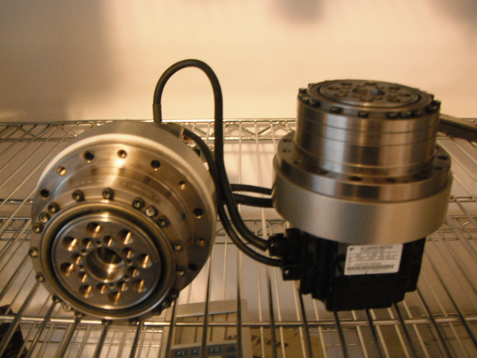

nik1 - я хотел у Bас спросить или у кого есть опыт с волновыми редукторами.
у меня 25 размер 1:50 редуктора и на нём стоит мотор Yaskawa 200v 200w 3000r/min, хотелось сделать четвертую и пятую ось на этих редуктора, планирую на них обрабатывать алюминий и по чуть-чуть металл.
хотел бы совет от вас это реально или лучше сделать на червячном редукторе чтобы не срезало плановые редукторы, а то будет жалко если срезать редуктор мотор можно оставить редуктор придется выкинуть потеряю 400 долларов :pssdoff: .
я уже давно думаю :thinking: продать эти редукторы или оставить себе как будет лучше как вы считаете.
спасибо за помощь.

Re: 4 поворотная ось
Вряд ли срежет, это надо очень постараться

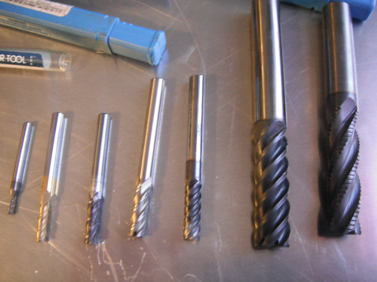

А какими фрезами планируется работа по люминьке?

с алюминием в основном я работаю обычно 4.7mm фреза нo бывает доходит до 13mm-(13mm пробовал, я еще хочу попробовать есть проекты где нужны длинную фрезу посмотреть как оно, ведь 3kw шпиндель у меня стоит водяное охлаждение подключение к чиллерy),
а вы какими фрезами режете алюминий и на какой подачи
DSCF4328.JPG (4583 просмотра) <a class='original' href='./download/file.php?id=35276&mode=view' target=_blank>Загрузить оригинал (727.92 КБ)</a>
Давай на ты :)
по разному как то работается
Фрезы в основном от 3 до 12 мм , чаще всего 6-10
Подачи до 2 метров в минуту , быстрее не приходилось

да я тоже так думаю я тоже так хотел но для этого надо червячный редуктор не такой как у меня, поэтому до сих пор еще думаю что делать, эти редукторы покамись не продаю и других пока не нашел.
На волновом конечно не получить такой же компактности , как на червяке
Но там другая проблема, нужна довольно дорогая пара, что бы долго работало без люфтов
Если ставить волновой, то наверное привод надо делать через ремень, что бы особо не утолщать корпус
И , если бы я делал 5 осей, то подшипники ставил бы YRT, по крайней мере на столик без задней подпорки
Я имел ввиду привод через ремень с мотора на волновой редуктор
Там редукция 50 , нормально будет , за жесткость можно не переживать
Тем более за люфты
Если поставить качественные шкивы и ремни, то все работает как надо

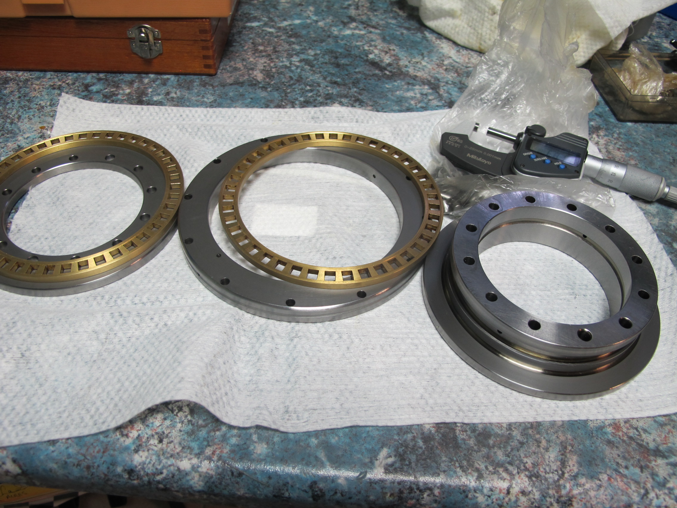

Вот такого типа подшипники стоят в фирменных столах
http://www.accessory-inc.com/yrt80-axia ... -p-13.html

nik1 писал(а):от такого типа подшипники стоят в фирменных столах
Вот такие еще тоже вроде применяются
https://www.google.ru/search?q=Cross+Ro ... 79&bih=452
Разобрал подшипник , хочу смазать приличной смазкой
Заодно промерил , что смог микрометром
Плоскости все в 1 микрон , даже удивился :)
Ролики тоже самое практически полностью индентичные, тот же микрон
IMG_0030[1].JPG (4198 просмотров) <a class='original' href='./download/file.php?id=36954&mode=view' target=_blank>Загрузить оригинал (1.01 МБ)</a>
Смазал, скрутил, индикатор кажет типо все гуд
Но еще не тянул по динамометрическому ключу, пока так примерно на глаз :)

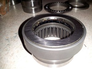

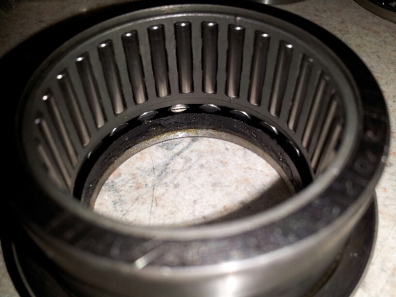

сегодня делать было нечего решил просто посмотреть какие есть у меня подшипники в моем мешке.
я большой любитель засолить все что мне нравится k примеру у меня есть рельсы 30 черные фирменные длиною под два метра "мне нравится" конечно засолить так все что мне нравится k примеру подшипники есть а какие не знаю посмотрим вот.
нашел 3 подшипника сегодня, новые радиально-упорные подшипники (NKXR 40 Z Made in Germany) думаю может подойдет k 5 оси станка как вы думаете может или нет.
он роликовый подшипник, ролики стоят вдоль и поперёк.
да у них еще сальник стоит спереди чтоб ничего не попало
спасибо за совет.
http://www.noc.ua/en/online-catalog-bea ... le=NKXR40Z
https://online.brammer.es/product/info/ ... /NKXR_40_Z
20141123_095503_resized.jpg (4098 просмотров) <a class='original' href='./download/file.php?id=37041&mode=view' target=_blank>Загрузить оригинал (164.23 КБ)</a>
20141123_095612_resized.jpg (4098 просмотров) <a class='original' href='./download/file.php?id=37042&mode=view' target=_blank>Загрузить оригинал (159.05 КБ)</a>
Хороший подшипник, но для поворотки наверно маловат будет
