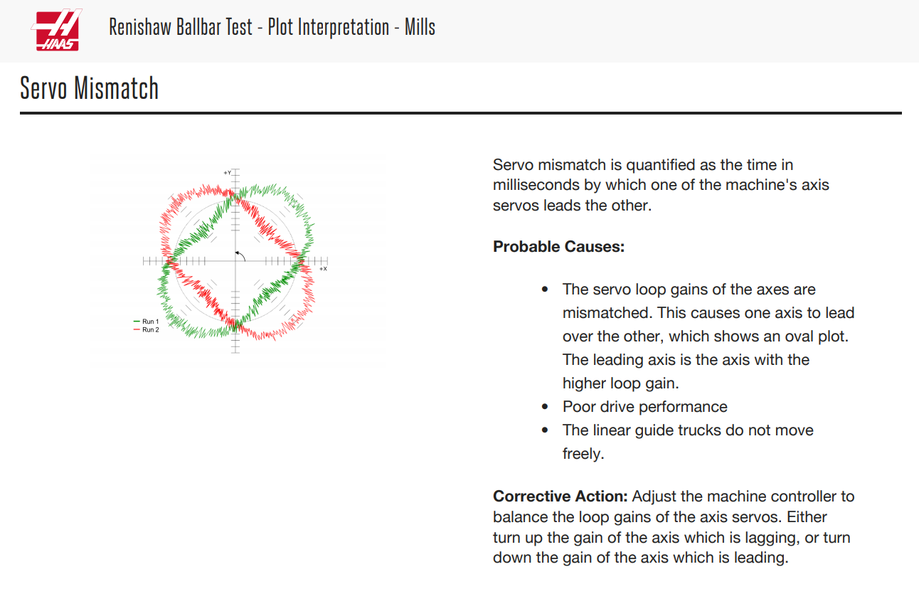

Hanter писал(а):Да ладно! вы реально считаете что если зарезать настройки одного привода то остальные продолжат работать как ни в чем не бывало ??? :hehehe:
конечно. и вместо окружностей будут получаться эллипсы овалы.
welcome to the real world! ;)
servo-mismatch.png (4836 просмотров) <a class='original' href='./download/file.php?id=162384&mode=view' target=_blank>Загрузить оригинал (127.34 КБ)</a>

в догонку - кстати вот по этой картинке об Хаасе - Дмитрий - осталось найти описание системы на которой сделан этот замер... :) Вы поройтесь внимательно - картинка эта известная :) и посмотрите что они там пишут о такой же картинке ПОСЛЕ установки "опции - оптические линейки".... ;) :hehehe:

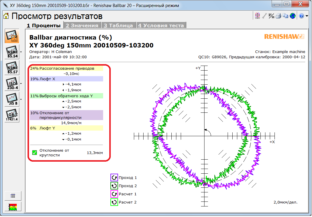

merkwurdigliebe писал(а):конечно. и вместо окружностей будут получаться эллипсы овалы.
merkwurdigliebe, картинка у тебя не красивая. Вот здесь по красивше Re: BallBar (cчитать данные по RS232 и нарисовать график LCN #92 там где написано рассогласование приводов 24%

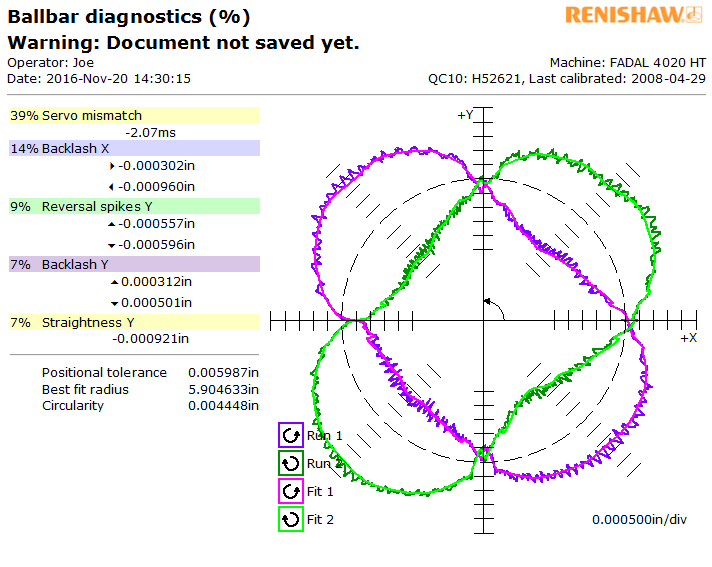

причем тут шаговики?
и оптические линейки в этом случае не помогут.
вот еще реальная машина c cnczone - fadal vmc 4020
4020 80ipm after laser cal - 11-18-2016.PNG (4820 просмотров) <a class='original' href='./download/file.php?id=162385&mode=view' target=_blank>Загрузить оригинал (37.92 КБ)</a>

Линейки тут вероятно не помогут.Тут у одной из осей более слабое усиление.При медленном движении интегралка вытянет отстающую ось,а при быстром так и получится.Вообще при медленно разгоняющихся осях и быстром движении диаметр окружности уменьшится относительно заданного.Точнее говоря окружность всегда получается меньше заданной,просто при приемистых приводах ,и не очень больших скоростях это уменьшение очень небольшое.Так - же как ничего нельзя сделать со скруглением углов кроме замедления движения в конце отрезка.

давайте, разберем причины и следствия
Из FB1 на синумерик
Линейные искажения сигнала возникают из-за:
● не оптимально настроенного регулятора скорости или положения
● разных коэффициентов Kv участвующих в создании траектории осей подачи
При одинаковом коэффициенте Kv двух выполняющих линейную интерполяцию
осей, фактическая точка следует за заданной точкой по одной траектории, но с
задержкой. При различных коэффициентах Kv возникает параллельное смещение
между заданной и фактической траекторией.
● разной динамики приводов подачи
Разная динамика приводов, в первую очередь на изменениях контуров, ведет к
отклонениям от траектории. Окружности из-за разной динамики обоих приводов
подачи искажаются в эллипсы.
Нелинейные искажения сигнала возникают из-за:
● активации ограничения тока в пределах области обработки
● активации ограничения заданного значения скорости
● погрешности реверса в пределах и/или вне контура управления по положению
При прохождении круговой траектории прежде всего возникают погрешности
контура из-за погрешности реверса и трения.
При движении по прямой погрешность контура возникает из-за погрешности
реверса вне контура управления положением, к примеру, из-за наклоняющегося
фрезерного шпинделя. Она приводит к параллельному смещению между
фактической и заданной траекторией. Оно тем больше, чем ровнее проходит
подъем прямых.
● нелинейные фрикционные свойства суппорта
Следовательно оси, двигающие рабочюю точку по траектории действительно не ждут друг друга, если по причини рассогласованного Kv, например, одна отстанет от другой.
Поэтому и рекомендуется проводить в том числе и оптимизацию интерполяции.
Однако, ЧПУ со своей стороны контролирует, что скорость (позиция) осей находится в допустимом диапазоне, а иначе аларм.
И для того чтобы компенсировать "отстающие" оси в системах ЧПУ принменяют целый ряд мер, например адаптация динамической характеристики
С помощью адаптации динамической характеристики оси с различными
коэффициентами Kv могут быть установлены на одинаковую ошибку рассогласования.
Таким образом, для осей, выполняющих совместную интерполяцию, можно достичь
оптимальной точности контура без потери качества регулирования. Высокий
коэффициент Kv оси может быть сохранен. Тем самым обеспечивается оптимальное
подавлении помех оси.
Функция активируется с помощью машинных данных:
MD32900 $MA_DYN_MATCH_ENABLE (Адаптация динамической характеристики)
Согласование осей и разница эквивалентных постоянных времени "самого
медленного" регулирующего контура к соответствующей оси осуществляется через
машинные данные:
MD32910 $MA_DYN_MATCH_TIME[n] (постоянная времени адаптации динамической
характеристики)
С помощью MD эквивалентная постоянная времени контура управления по положению
осей с более высоким коэффициентом Kv согласуется с осью с низшим
коэффициентом Kv.
Так что корректное параметрирование при различных динамических характеристиках станка не должно приводить к эллипсам, которые вы тут все показаываете.
Ваши эллипсы к управлению по положению имеют мало информотивности без предварительно снятых показаний о геометрической точности станка, ибо точно такие же эллипсы будут и в случае, если у вас Х-У оси неперпендикулярны.

Lexxa писал(а):Ваши эллипсы к управлению по положению имеют мало информотивности без предварительно снятых показаний о геометрической точности станка, ибо точно такие же эллипсы будут и в случае, если у вас Х-У оси неперпендикулярны.
нет, не такие. объяснить почему или сами догадаетесь? ;)
merkwurdigliebe для ЧПУ привод это черный ящик, и как в него заведена ОС вообще разницы нет, контур управления положением живет в ЧПУ, в приводе живут контуры управления по скорости и по току. И регулирование осуществляется по такому принципу
возможно, что когда-то так и было. во всех мицубисях лет тридцать уже не так и позиция живет в приводах. про остальных несложно выяснить, но, подозреваю, что аналогично.
динамическая адаптация - ага, прикольно. но принципиально ничего не меняет.
