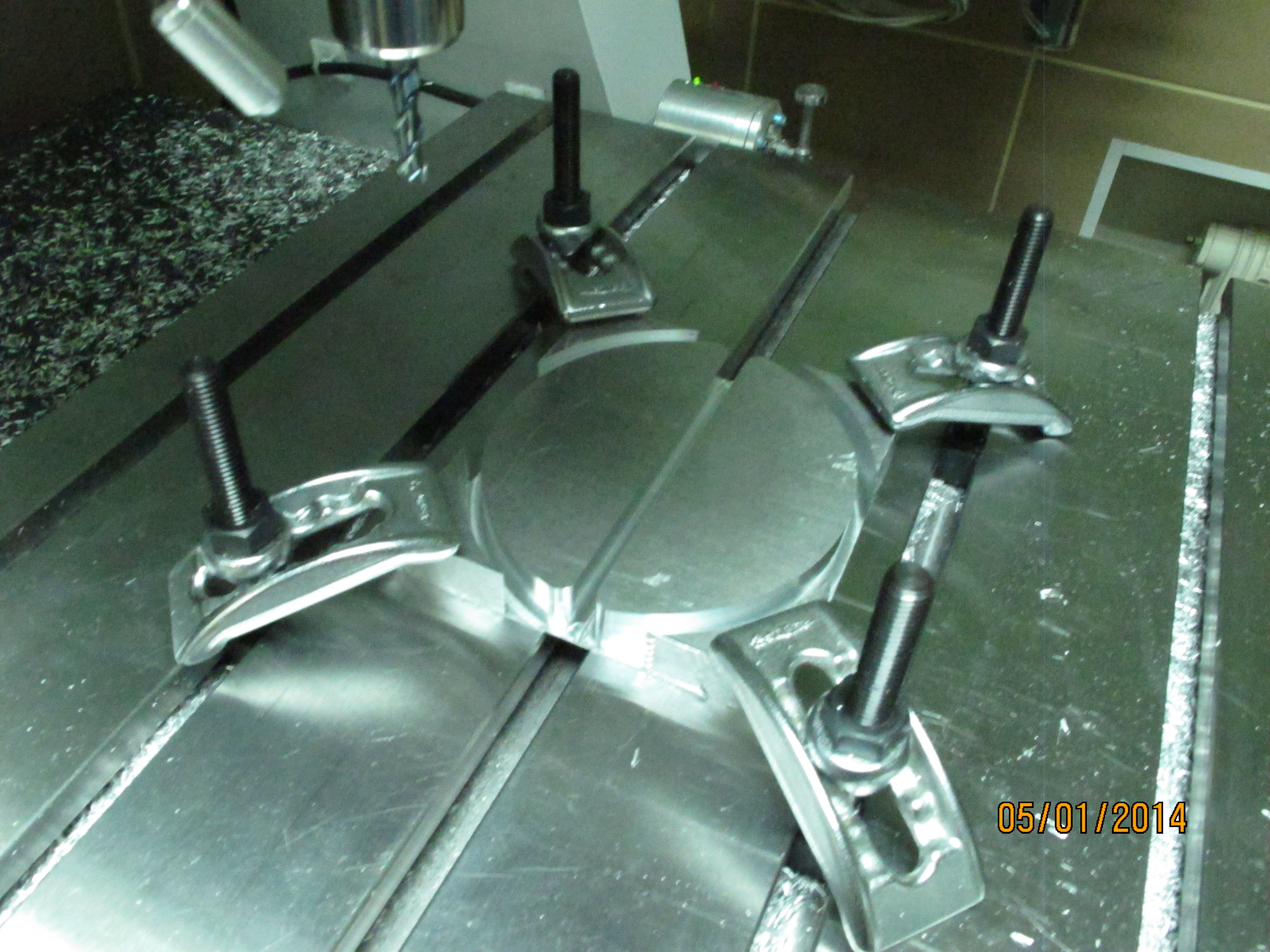

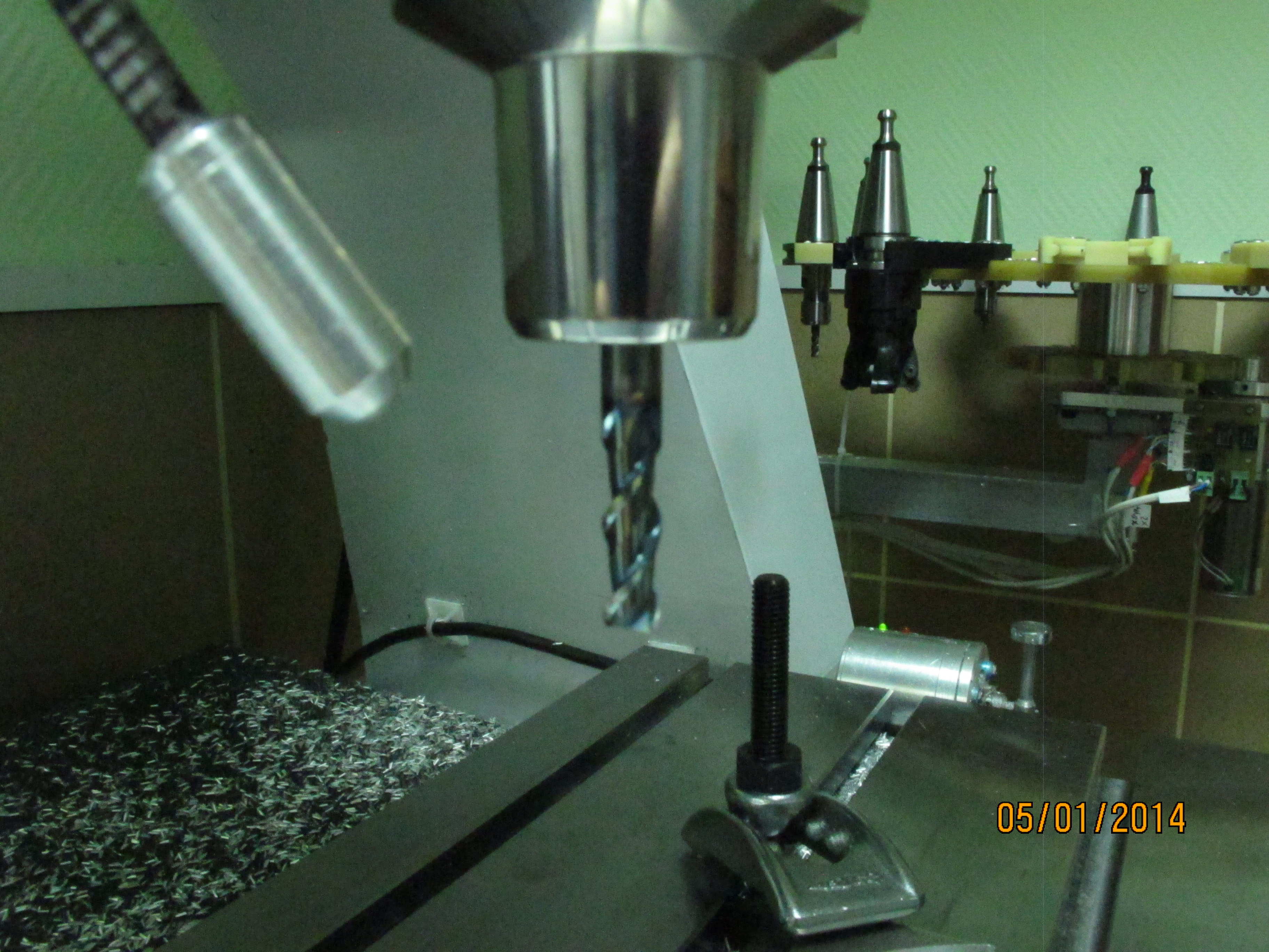

Скоро буду пилькать д16т по контуру из листа толщиной 16 мм , фреза 2 зубая японка Длс-6 мм
Рекомендуемые режимы , подача 750, обороты 12500, глубина за проход 6 мм
Чето как то боязно, как бэ сломать не хочется :)

Re: Обработка аллюминия без СОЖ
Вернусь к вопросу контурной обработки дюрали
Кто нить пилькал по такой стратегии 6 мм фрезой с заглублением на проход 6 мм?

Трахоида это фактически боковое фрезерование
Боковым делал максимум 11мм в глубину , фреза 6мм
В общем не решиля я на 6 мм зайти, задал по 3 мм
Прошло как по маслу, в следущий раз попробую на 4.5 мм зайти и постепенно дойду до 6мм :)
Интересный момент, японка очень сильно выбрасывает стружку, даже куда не попадает воздух , паз чистый :good:
Стружка очень горячая, фреза холодная
