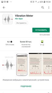

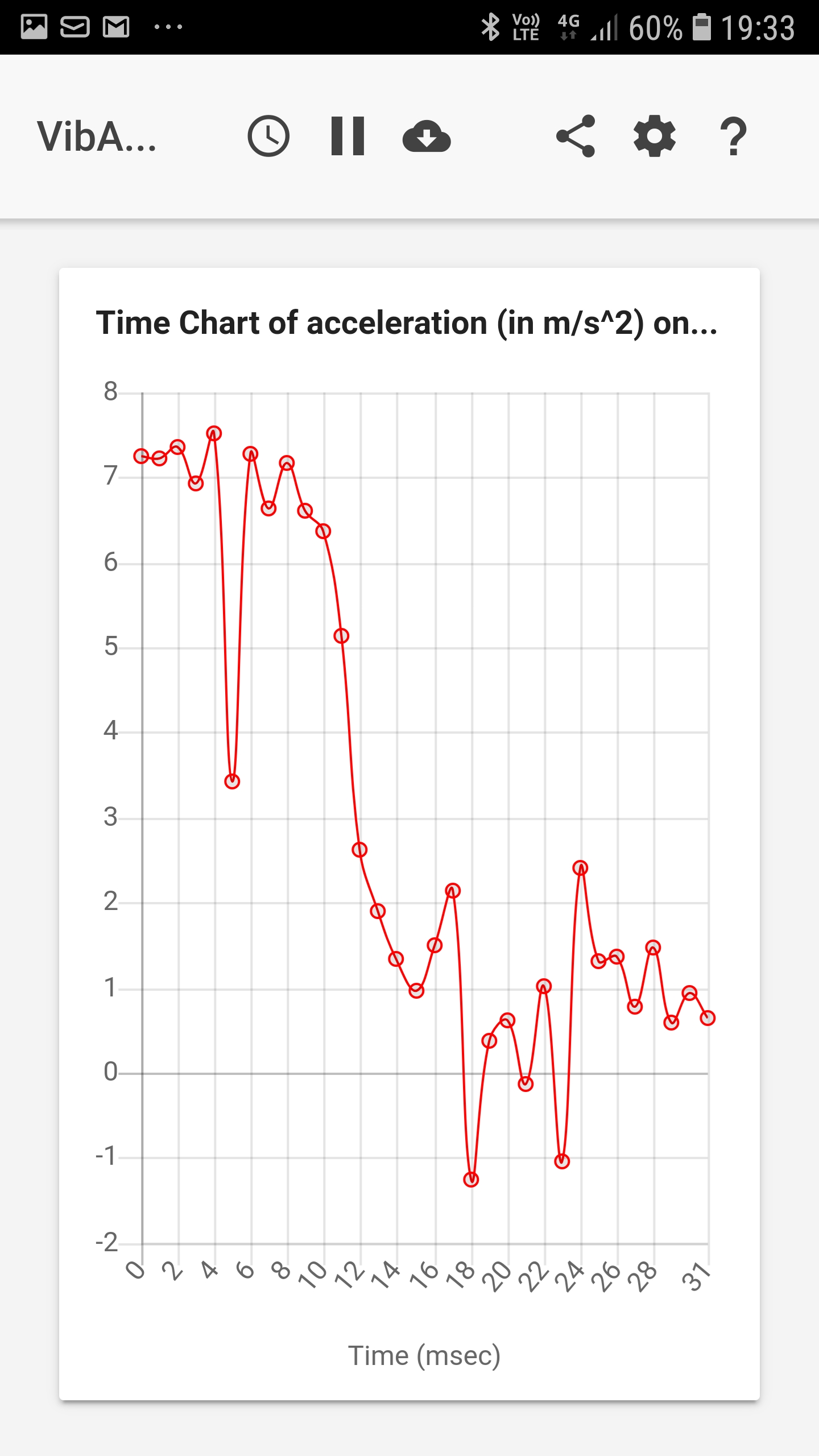

Hugo
Сообщения: 1171
Репутация: 303
Re: стальной зверек 600х400х200 с АТС
Сообщение Hugo »
Смартфон прикрутить к станку, бесплатные программы есть, которые вибрацию замеряют. Их много, просмотрите в Play Market
Screenshot_20190717-193344_Mobile Vibration Analyzer.jpg (2216 просмотров) <a class='original' href='./download/file.php?id=166463&mode=view' target=_blank>Загрузить оригинал (354.36 КБ)</a>
Только их со стойкой Надо как-то познакомить
