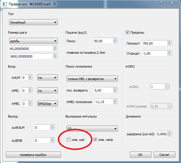

VAT писал(а):а у меня видно что WL переключает выходы управления ШД в 0 и все
а должны быть +5в по всем - для начала. тыкание в чекбоксы "инверсия" ничего не меняет. они не реагируруют на тыканье. чекбоксы собственно выходов - тоже.
Чтото шевелится на выходах 1,2 - но этого мне мало.
Физически выходы исправны ибо до запуска WLM они на правильном уровне = +5в.
Скорее всего не установлен реверс сигнала степ для оси. ( п 3.1.6 Выходные импульсы)
инв степ.png (5215 просмотров) <a class='original' href='./download/file.php?id=179605&mode=view' target=_blank>Загрузить оригинал (43.94 КБ)</a>

попробовал поставить инверсии в закладке ось Х. выход B4 послушался. Выход B3 - остался как был.
И теперь проскакивает иголка при запуске программы по выходу B4!!
зачем вообще WLM туда лезет чтото писать , причем еще даже не загрузившись толком и не считав собственные чекбоксы. Ну есть сомнения в состоянии контроллера, можно считать выходы или послать ему команду сброса. если у юзера нестандартная схема и ему нужно по граблям походить и надо чтото инвертировать - тогда меняем там где чекбоксы инверсий.
мож где русская буква вместо английской вкралась. такое ощущение что вы видите одно, а компилятор трактует по другому..
Чекбоксы выходов и их инверсий не работают, кроме вых 1 и 2. вых 3 делает вид что работает - но по факту не шевелится - он как выход ОК проинициализирован, а надо как пушпул с 0 по дефолту. он же резистором к земле притянут.
прописал 331 FW. фаза Xclk поменялась. а порты в WLM так и не работают. WLM какой то кривой значит. хотя вот какой то еще файл в директории - запустил теперь 332/ 331 версии. один черт работают только 2 бита на выход
