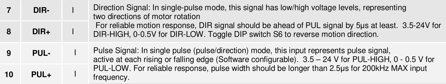

Двайте внесем ясность -
Снимок экрана от 2022-08-08 14-24-41.jpg (4407 просмотров) <a class='original' href='./download/file.php?id=204420&sid=958a2dace6e80f1e527592833cdaa6ba&mode=view' target=_blank>Загрузить оригинал (87.18 КБ)</a>
For reliable motion response, DIR signal should be ahead of PUL signal by 5µs at least. == Для надежной реакции на движение сигнал DIR должен опережать сигнал PUL минимум на 5 мкс.
Pulse Signal: For reliable response, pulse width should be longer than 2.5µs for 200kHz MAX input frequency. == Для надежной реакции, длительность импульса должна быть более 2,5 мкс для входной частоты 200 кГц MAX. частота.

Для драйверов ШД, в linuxcnc рекомендуют тайминги драйвера умножать на 2.. для надежности.. Время шага и место шага я всегда ставил 10000. Сейчас по моему тоже так стоит.. Как будет возможность заглянуть в берлогу - гляну.. сейчас не до станков.. Лето.. дети приехали из ВУЗов... забросил все свои "хобби"ты.. и электронику и металло-железку..

a321
setp stepgen.4.dirhold 22000
setp stepgen.4.dirsetup 22000
setp parport.0.reset-time 5000
это, как я понимаю, 22мкс. Такое у мен в hal. Т.е. гипотеза "ihsv молодец, просто не успевает" отвергается.

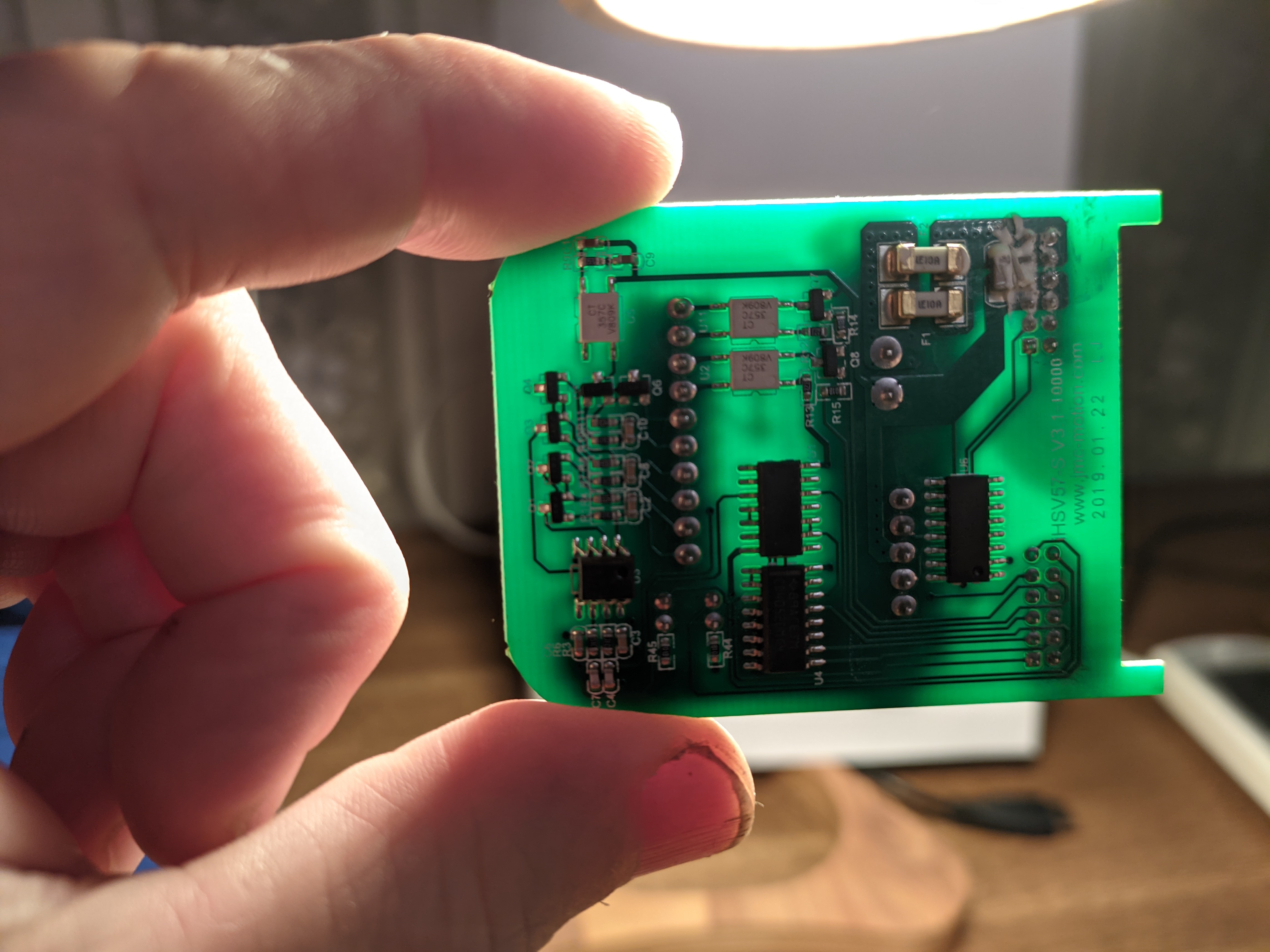

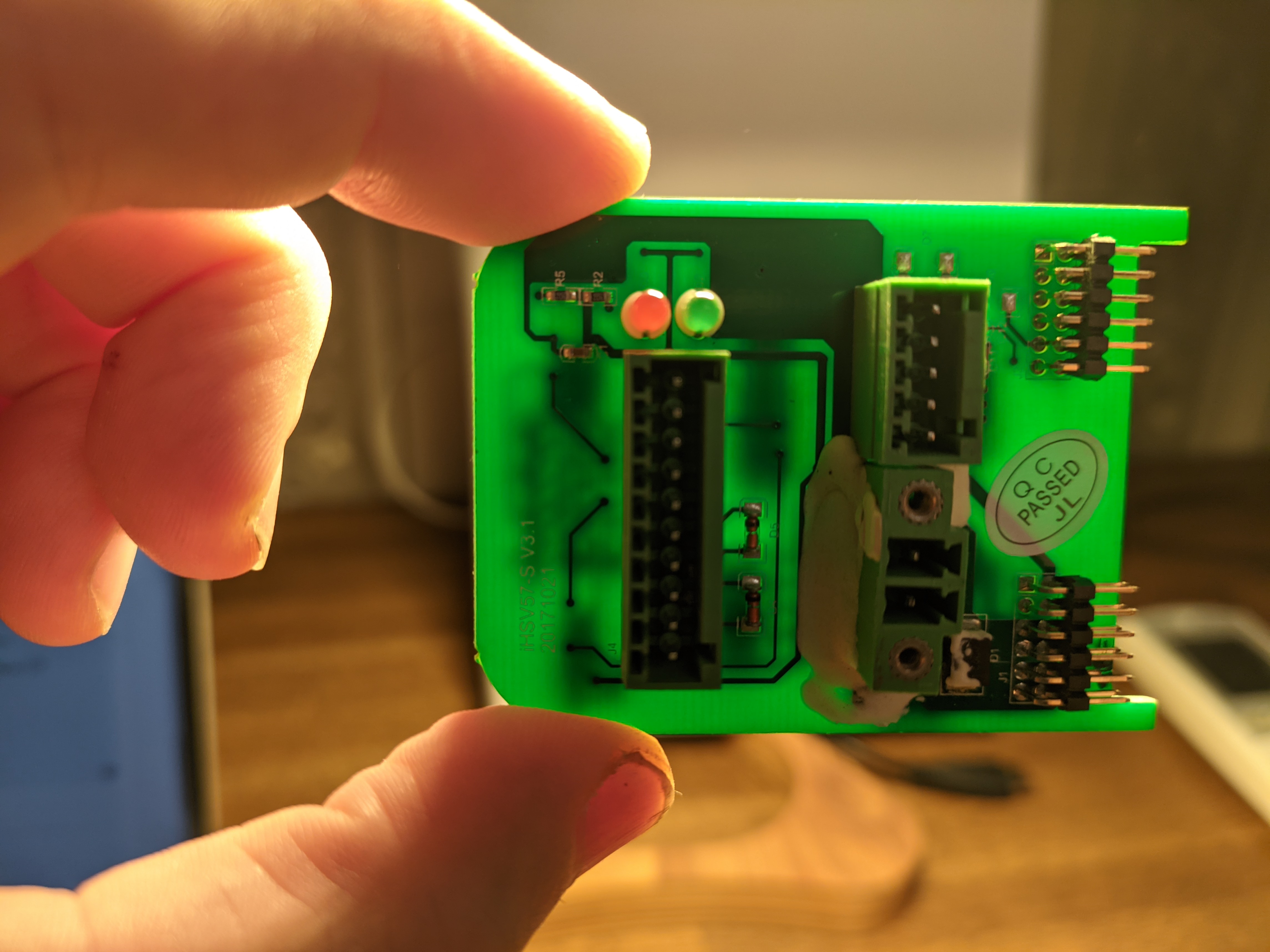

iMaks-RS
По фото:
1. На обоих платах входы оптронов STEP без токо-ограничиваюих резисторов.
2. На желтой плате, вход DIR шутнирован диодом или скорее всего стабилитроном. Переполюсовка этого входа приведёт к выходу из строя диода/стабилитрона.
3. Вход EN на обоих платах без изменений (на первый взгляд)
4. На зеленой плате выходы оптопар STEP/DIR усилены транзисторами, что ИМХО есть хорошо..
5. На желтой плате выходы оптопар STEP/DIR без транзисторов.. конечно их могли перенести на другую сторону или плату.. но сомневаюсь.
В моих близоруких глазах:
* произошел процесс "оптимизации".. с выпиливанием компонентов.. разница п.4 и п.5 может повлиять на предельную частоту у желтой платы, т.к с ростом частоты импульсов, падает Кусиления транзистора оптопары.
* подключение STEP/DIR задумано по диф. линии, напряжение не выше 5В.. для всего остального нужно использовать внеший токоограничивающий резистор.. о чем сказано в ДШ на серву. Возможно именно диф. подключение на зеленой плате и даст 250кГц за счёт повторителя/усилителя.
* прежде чем браться за паяльник, я бы провел опыт с дроблением шага.. начал с 400 и смотрел результ :stepper:
* страшно подумать, что внутри моей сервы на 100Вт с прошивкой 607.. после покупки проверил и отложил.. Надо будет забрать на работу и сделать осмотр по микроскопом :controller:

Добавлено: 09 авг 2022, 21:13
a321
На зеленой плате еще и две черных жирных микросхемы, которых нет на желтой. На зеленой на клеммник с питанием 4 последних контакта заняты не питанием, а чем-то от других микросхем.
поведение 606 при подстановке зеленой платы = не включатется ничего (оно и понятно, КЗ). Поставил обратно желтую - "все, как было". а вот после этого если зеленую поставить обратно в 604 - нет фиксации положения, вообще никакого усилия. Пойдя по пути с подменой (вместо побитого) диска енкодера я получил отсутствие ошибок (ранее вылетало в ошибку при малейшем трогании вала), но и отсутствие усилия.
Посмотрите пожалуйста, чо тривиального могло сгореть от КЗ на зеленой плате?

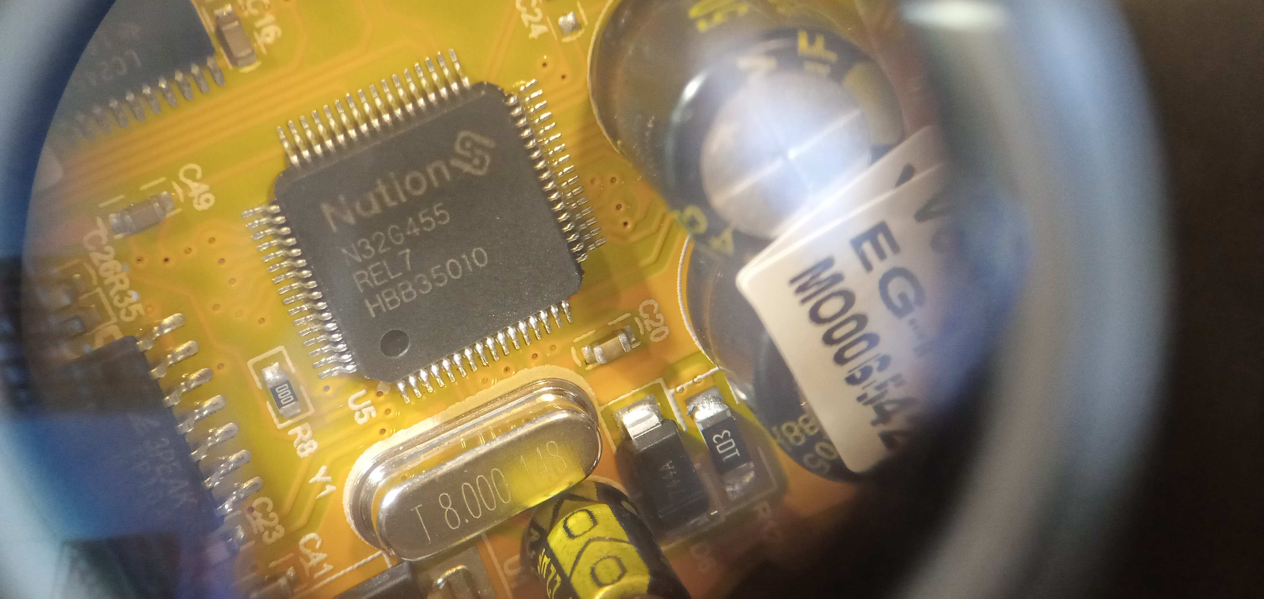

iMaks-RS
Коллеги, вынужден принести свои извинения за свою не внимательность. А именно - за введение в заблуждение на счёт оптронов 357. В данном устройстве, эти оптроны используются как развязка для выходных сигналов сервы. Моя лень и поспешность сформировала неправильную "картину мира", которую я ещё транслировал в этот мир :idiot:
В качестве опторазвязки используется компонент с маркировкой 074Н. Поиск выводит на Али и маркировку 74H HCPL-074H-500E QCPL-074H. Найти "в лоб" документацию на компонент не удалось, по информации поисковых систем эти чипы делает broadcom. Команда гугулу "074H site:BROADCOM.com" первой строкой выдаёт ссылку на ДШ оптопары APL071/APL074. Это высоко-скоростная оптора для развязки RS485, USB (15 MBd min.) Если я правильно перевёл в кГц, то потолок 7.5МГц.. значит с заявленными 250кГц врятли будут проблемы.. Поэтому теорию, что причиной сбоя при повышении частоты являются оптроны - выкидываем в помойку. Эстафету "поиска ведьм" передаём связке МК+прошивка? :controller: С опторазвязки сигналы step/dir идут прямо на ноги MCU: 58 (PB6) и 59 (PB7).
"Внезапно" - ревизия 4.0 использует не STM32.. а его клон.. N32G455 было две наклейки, 607 наклеена поверх 566... т.е в теории, можно программатором залить в серву более свежую прошивку или откатиться назад..
