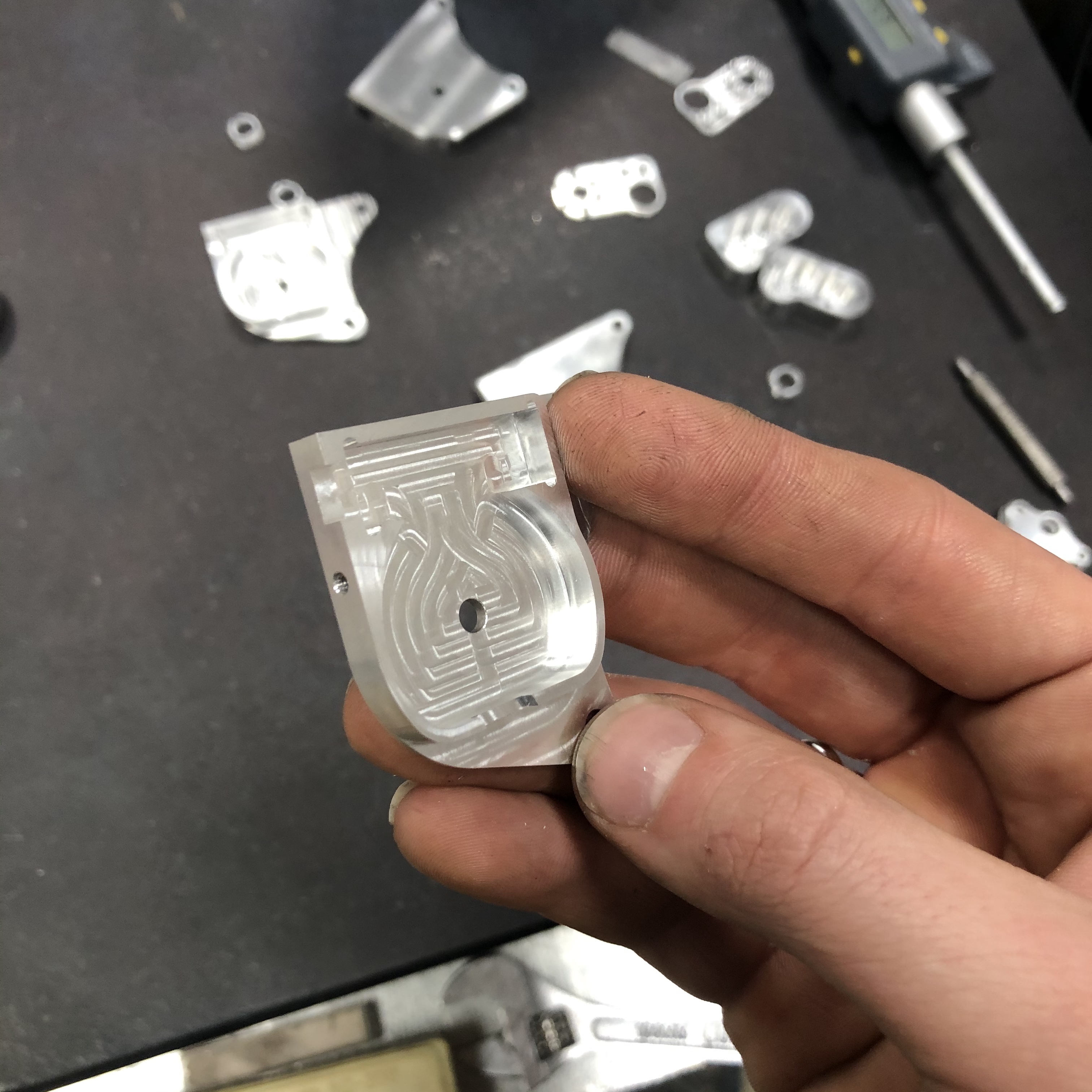

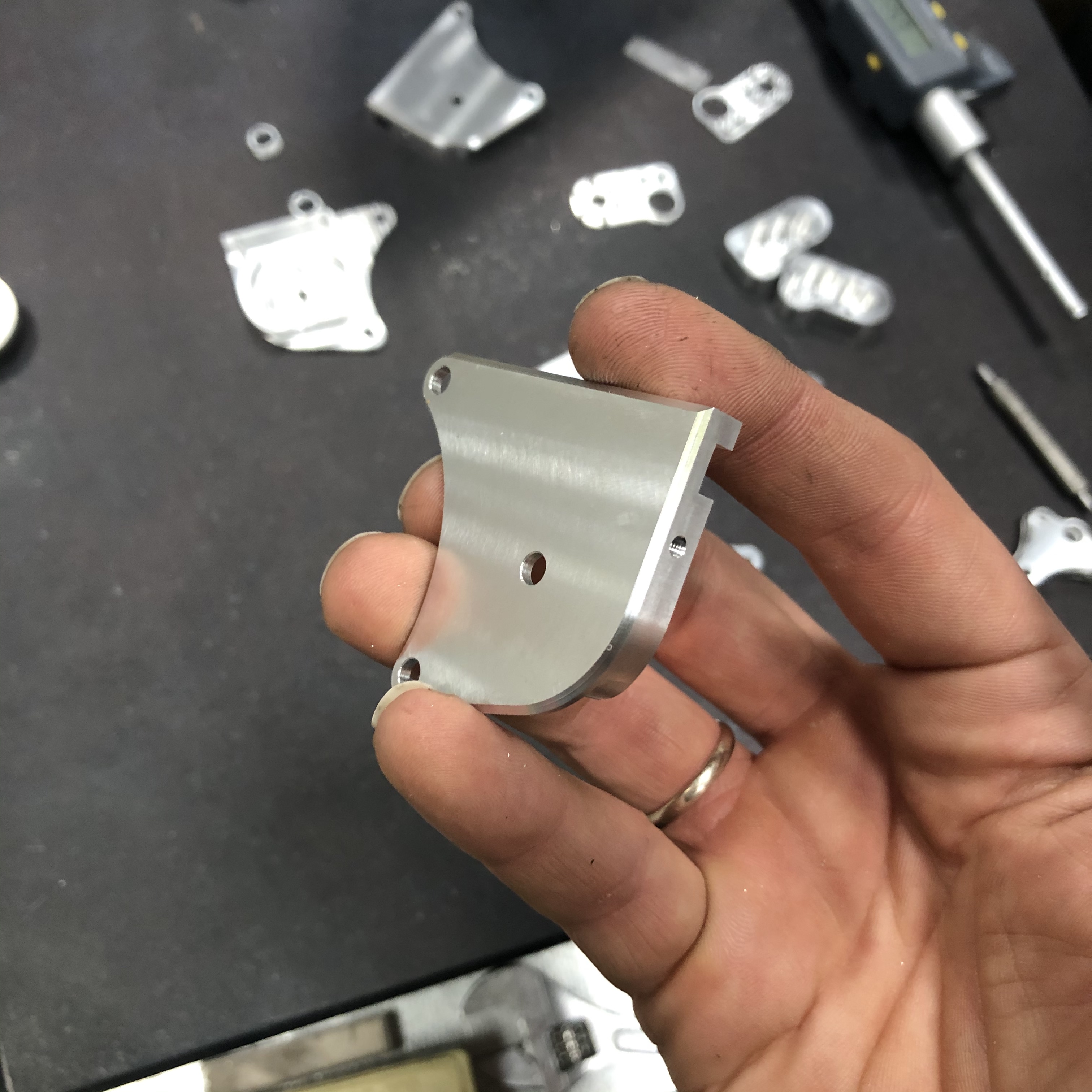

john1987887 писал(а): Режим бы написал, интересно же. Люто грызет.
Режет ещё более злобно, но сказываются ошибки в создании, в шпиндельной бабке, об этом позже . Буду переделыватт потом, под более оборотистый шпиндель. Пока это не мешает работе, станок позволяет стабильно быть в сотке,, но шечу репу, вкладываться в этот или делать новый. Склоняюсь ко второму.
Режимы на видео
s8000
ap от 4.5мм до 6мм
ae 40% фрезы
На зуб 0.12мм
Кстати та деталь что точилась

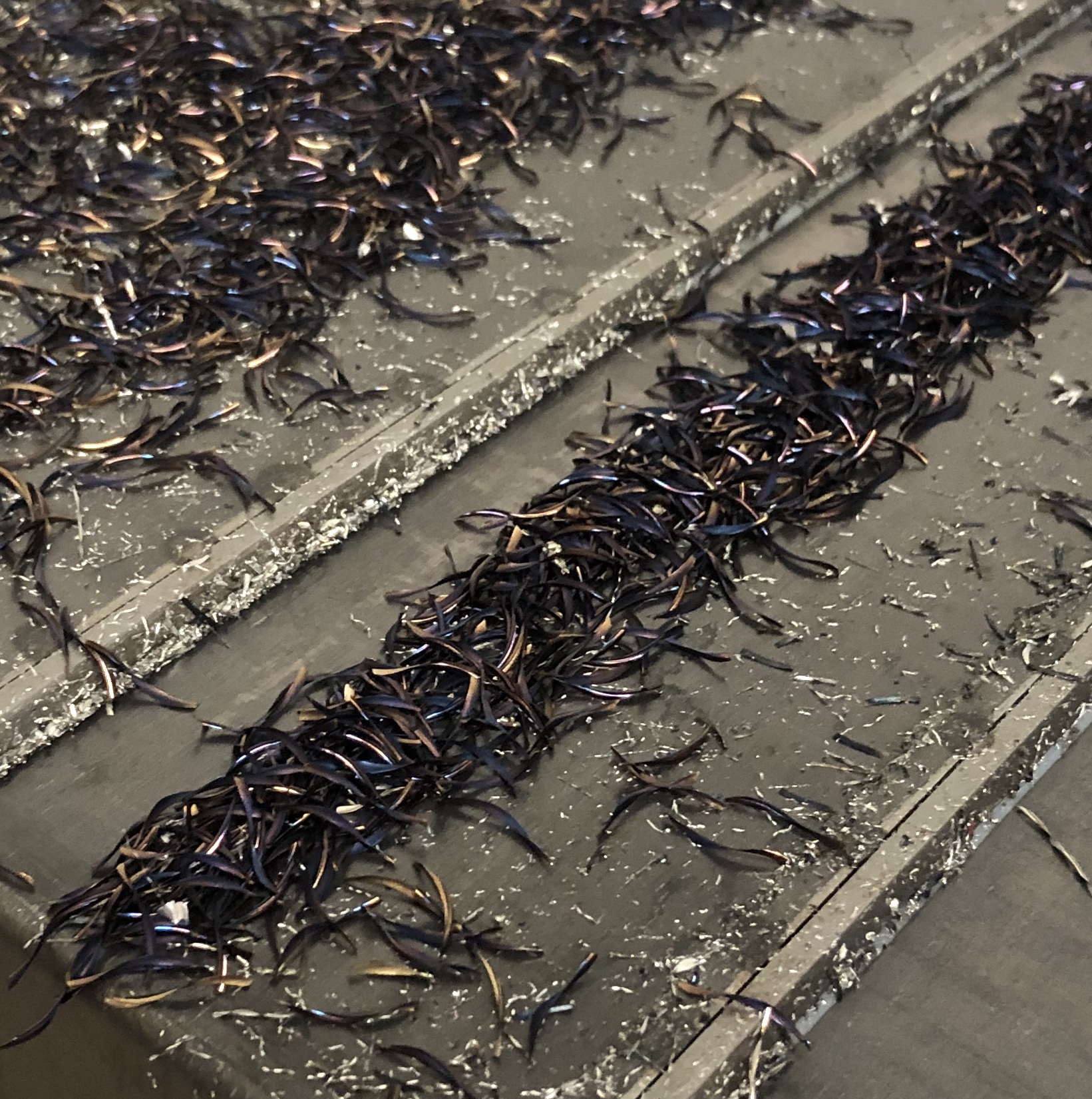

Просили видео по длиннее
Получите :)
Пускал вот такую стружку, без кабинета туго.
Но тут я могу себя порадовать, завтра забираю нарезанную сталь для корыта, а там и до кабинета не далеко.

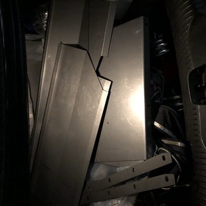

Сейчас идёт проработка, крупными мазками, токарника
Как будет конкретика буду плотно освещать.
Ну и вчера погнул корыто, скоро будет все в кабинете
