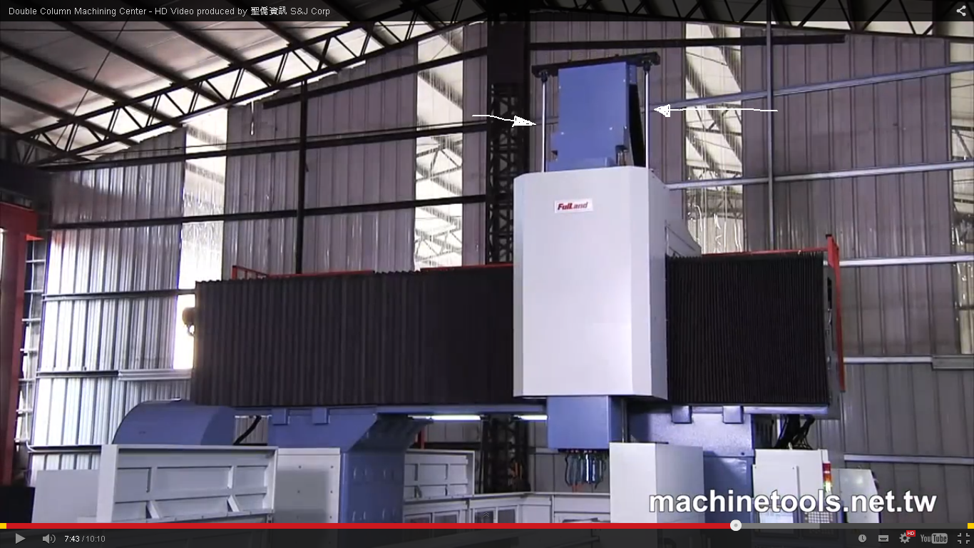

А только я заметил, что у этого монстра ось Z на круглых валах?????
машинка.png (5817 просмотров) <a class='original' href='./download/file.php?id=41515&mode=view' target=_blank>Загрузить оригинал (1.71 МБ)</a>

Это не валы)))) эт штоки пневмоцилиндров разгрузки они Z)

ну если на то пошло, то ето штоки гидроцилиндров :) в видео на етом месте говорится о компенсации веса Зед гидравликой.
а так станочек прикольынй конечно, много всяких штучек интересных применено...

на 7.27мин хорошо видно что за направляйки, и на оси Z их скорее всего 4ре штуки ;)

да 4, он говорит об етом на видео, что использованы 4 направляющие для жесткости и стабильности по Зед, на пару с мега жестким дизайном короба.
там и на портале 3 направляйки...

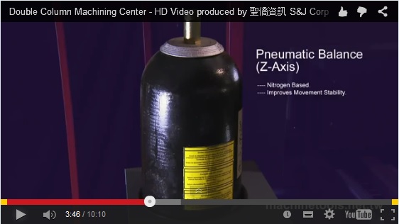

И всетаки я настаиваю на правильности своего мнения :freak:
Z-axis.jpg (5787 просмотров) <a class='original' href='./download/file.php?id=41516&mode=view' target=_blank>Загрузить оригинал (40.16 КБ)</a>

arteminius писал(а):И всетаки я настаиваю на правильности своего мнения
Такие пневмокмпенсаторы стоят на многих гидростанциях. В этом бочке сжимается воздух и служит своеобразной пружиной ;)

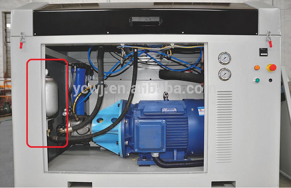

По нашему он называется: поршневой маслянный гидроаккумулятор
Виды: http://www.hydac.com.ru/article-hydroaccumulators.html
Стоят они на гидростанции гидроабаразивной резки например и нужен для сглаживания пульсаций масляного насоса. В станках гидроабразивной резки никакую ось компенсировать не нужно, а он стоит в гидростанции :)
123.png (5785 просмотров) <a class='original' href='./download/file.php?id=41517&mode=view' target=_blank>Загрузить оригинал (972.69 КБ)</a>

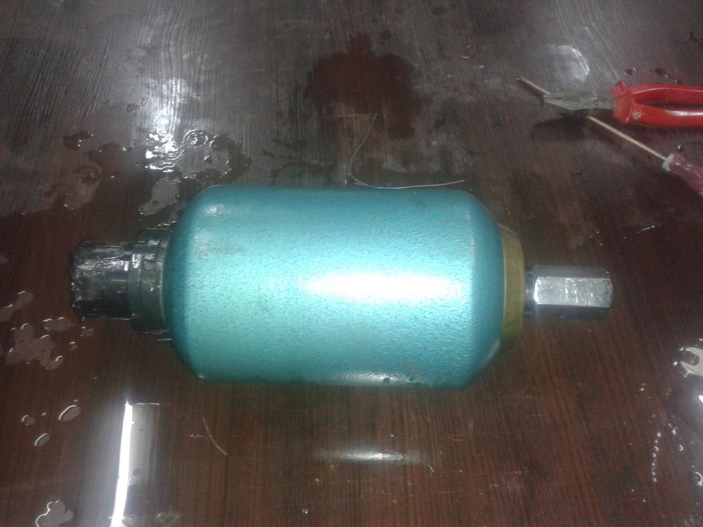

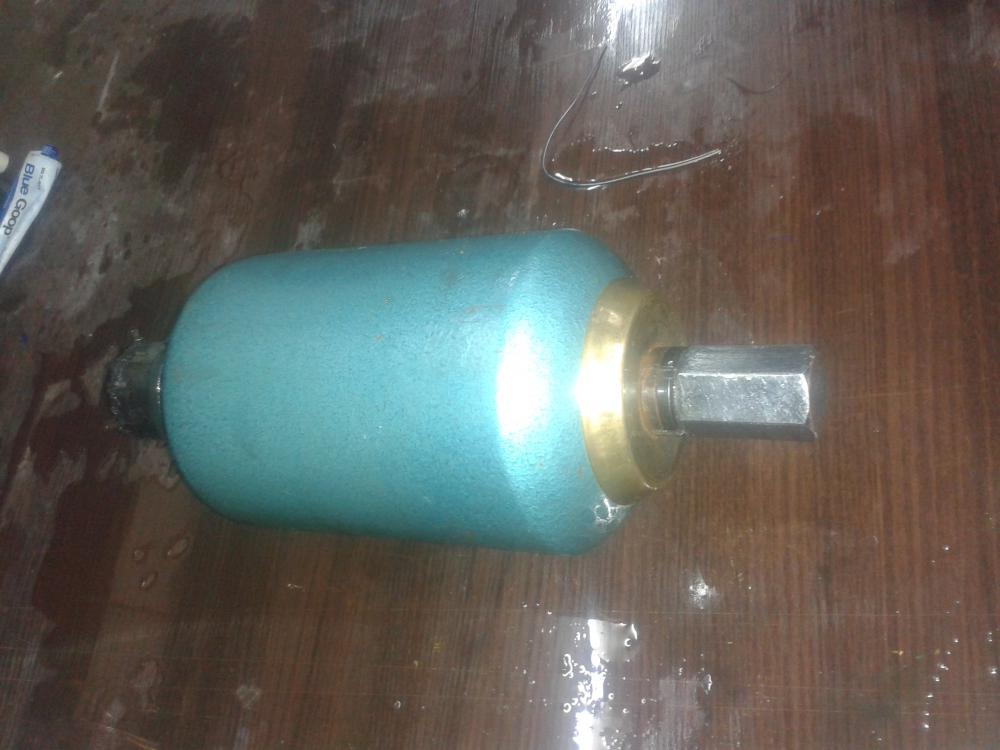

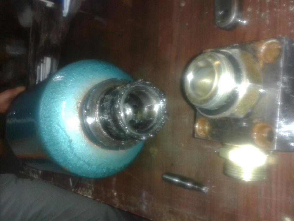

Разок его ремонтировали
01.JPG (5785 просмотров) <a class='original' href='./download/file.php?id=41518&mode=view' target=_blank>Загрузить оригинал (59.18 КБ)</a>
02.JPG (5785 просмотров) <a class='original' href='./download/file.php?id=41519&mode=view' target=_blank>Загрузить оригинал (65.95 КБ)</a>
03.JPG (5785 просмотров) <a class='original' href='./download/file.php?id=41520&mode=view' target=_blank>Загрузить оригинал (69.43 КБ)</a>
04.JPG (5785 просмотров) <a class='original' href='./download/file.php?id=41521&mode=view' target=_blank>Загрузить оригинал (72.03 КБ)</a>

на 7:20 он внятно говорит: "adjustable HYDROLIC balance device" что есть гидравлика.
