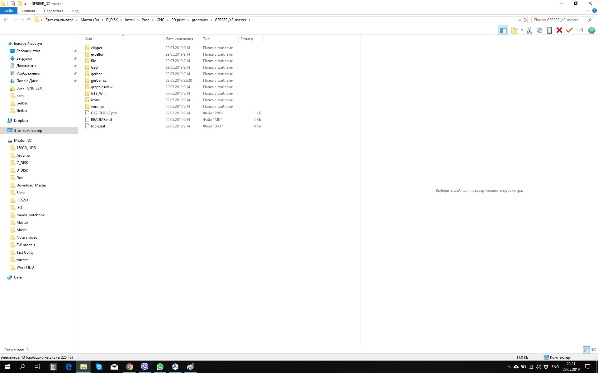

Подскажите пожалуйста, как запустить программу? (FlatCAM запустил установщик, появился ярлык на рабочем столе и пользуйся)
Скачал весь архив. Какие дальнейшие действия? А то что-то не пойму...

Добавлено: 29 май 2019, 23:29
X-Ray писал(а):Разархивировать в папку. Запуск экзешника
Можно немного детальней для особо "одаренных"
Вот распакованный архив. Ни одного экзешника во всем архиве. (или я чего-то не так сделал?)
G2G_001.jpg (3365 просмотров) <a class='original' href='./download/file.php?id=163634&mode=view' target=_blank>Загрузить оригинал (184.33 КБ)</a>
G2G_002.jpg (3365 просмотров) <a class='original' href='./download/file.php?id=163635&mode=view' target=_blank>Загрузить оригинал (267.94 КБ)</a>
G2G_003.jpg (3365 просмотров) <a class='original' href='./download/file.php?id=163636&mode=view' target=_blank>Загрузить оригинал (189.1 КБ)</a>
Re: Grber2GCode
Добавлено: 29 май 2019, 23:59
X-Ray
Так это исходники, а ссылка в описании "Windows: x32, x64"
