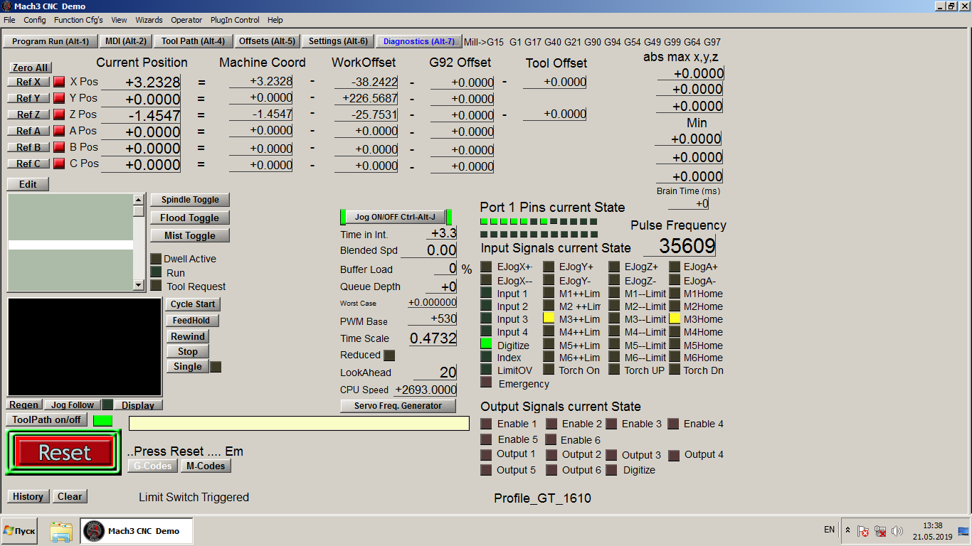

Еще проблема вылезла. Где и что я поменял - не могу понять. Сейчас шпиндель при уменьшении оборотов программно, наоборот их увеличивает. И появилась непонятная ситуация: шпиндель я могу запустить только после выхода в нули; потом, повторно, шпиндель не запускается и вылазит сообщение, что активен лимитный триггер, но в диагностике ничего не активно. Да и при чем тут шпиндель и триггер?! При попытке запустить шпиндель делает 1/6 часть оборота, а потом уже сообщение выскакивает.

Кварк писал(а):но в диагностике ничего не активно
Единственное при этом изменение в диагностике, енейбл перестает гореть.

Кварк
Сдается мне, что все это начало происходить после того, как концевики подключили.
Re: Фрезерный по металлу 600х800
Добавлено: 24 май 2019, 04:55
Кварк
Кварк писал(а):Сдается мне, что все это начало происходить после того, как концевики подключили.
Так и есть: отключил концевики, шпиндель заработал.

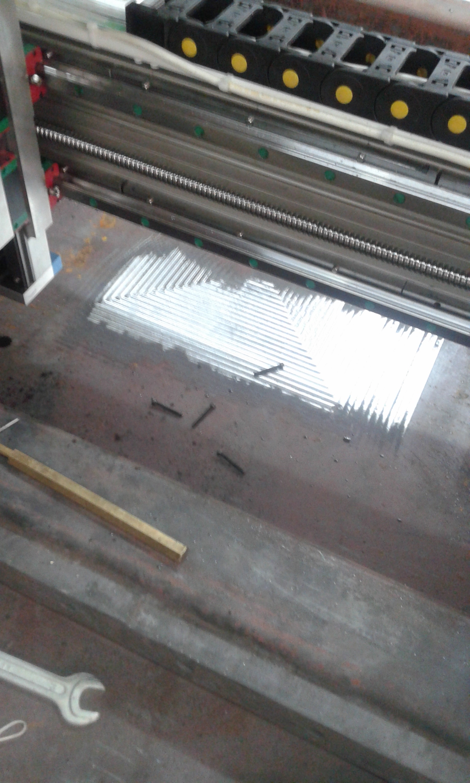

Первая стружка.
Первая стружка.jpg (2698 просмотров) <a class='original' href='./download/file.php?id=163215&mode=view' target=_blank>Загрузить оригинал (1.82 МБ)</a>
Сейчас плоскость фрезернем достаточную, на нее кладем шлифованную плиту и балеринкой перпендикуляр шпинделя ловим. Небольшие перепадики есть.
