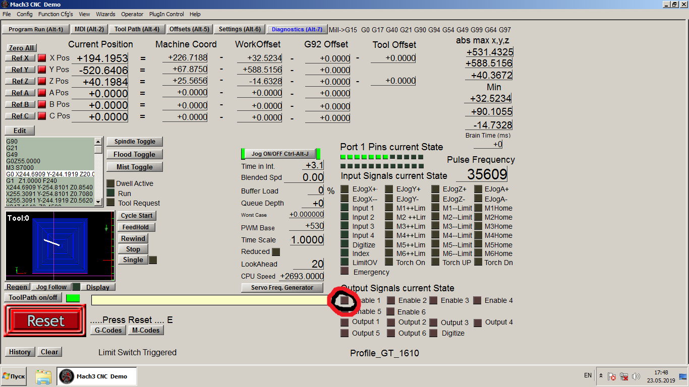

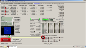

Вот такая картинка в диагностике при вкл. концевике. Все же верно тут. digitize - это что значит?

Разобрался.))
не нажмете Автосброс концевика (Auto limit override) (кнопка на экране Установки (Settings)). В этом случае вам надо кликнуть по кнопке Сброс (Reset) и вручную съехать с концевика. Потом вы должны заново принять базы станка. • не кликните по кнопке Блокировка концевика (Override limits). Красный мигающий светодиод сообщит вам, что временно включен обход. Вам тоже следует нажать Сброс (Reset) и отогнать ось, а после отключить саму блокировку и мигающий светодиод. Опять, следует провести перекалибровку. Вход также может быть настроен на блокировку концевых выключателей пределов

Кварк писал(а):digitize - это что значит?
сигнал probe для измерения длины инструмента...

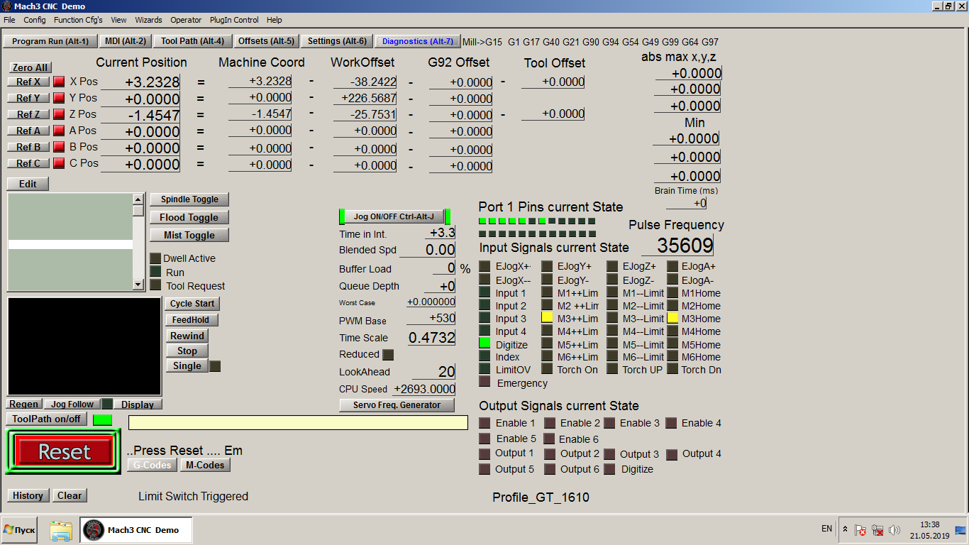

Еще проблема вылезла. Где и что я поменял - не могу понять. Сейчас шпиндель при уменьшении оборотов программно, наоборот их увеличивает. И появилась непонятная ситуация: шпиндель я могу запустить только после выхода в нули; потом, повторно, шпиндель не запускается и вылазит сообщение, что активен лимитный триггер, но в диагностике ничего не активно. Да и при чем тут шпиндель и триггер?! При попытке запустить шпиндель делает 1/6 часть оборота, а потом уже сообщение выскакивает.

Кварк писал(а):но в диагностике ничего не активно
Единственное при этом изменение в диагностике, енейбл перестает гореть.

Сдается мне, что все это начало происходить после того, как концевики подключили.

Кварк писал(а):Сдается мне, что все это начало происходить после того, как концевики подключили.
Так и есть: отключил концевики, шпиндель заработал.

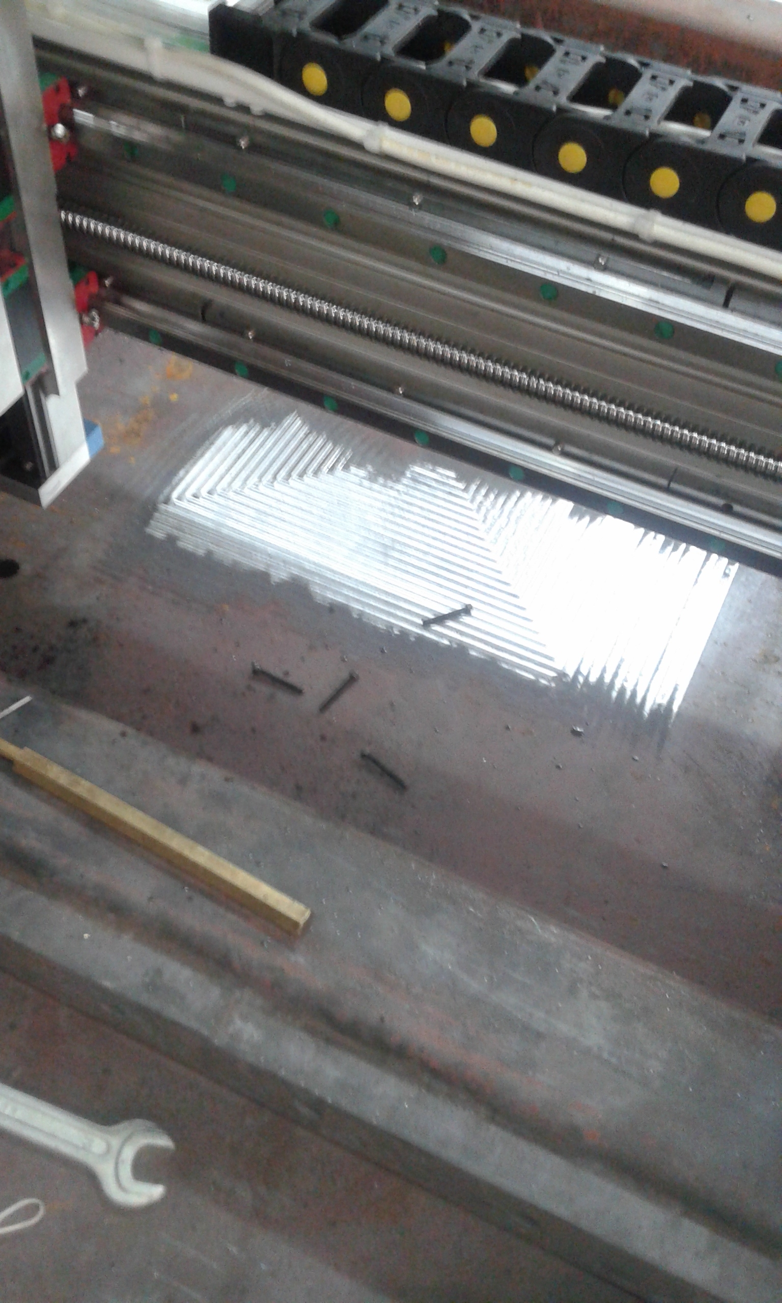

Первая стружка.
Первая стружка.jpg (2639 просмотров) <a class='original' href='./download/file.php?id=163215&mode=view' target=_blank>Загрузить оригинал (1.82 МБ)</a>
Сейчас плоскость фрезернем достаточную, на нее кладем шлифованную плиту и балеринкой перпендикуляр шпинделя ловим. Небольшие перепадики есть.
