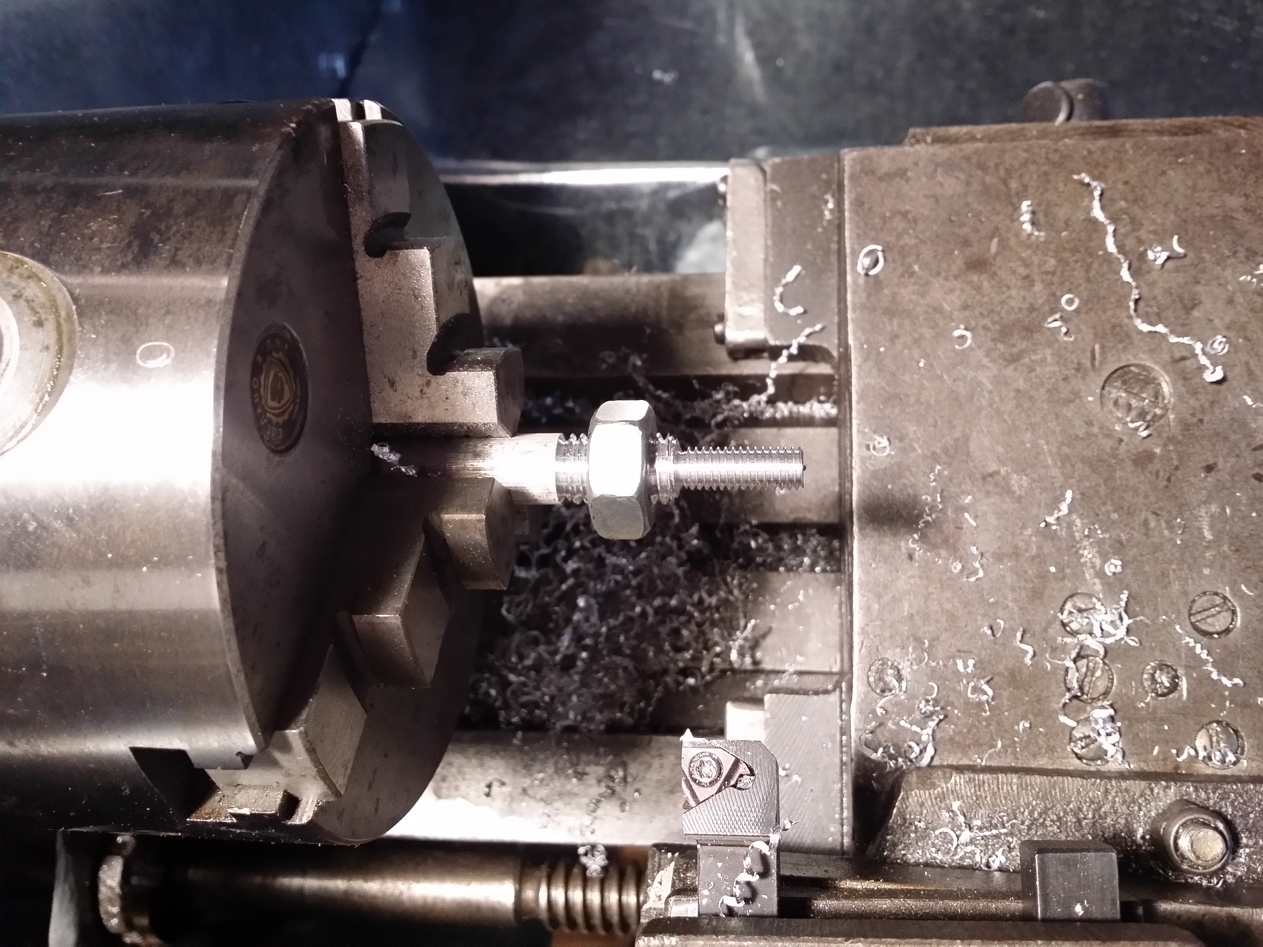

Не в диаметре вопрос. А на сколько зайти резцом в материал...?
На сколько я понимаю по ответу, то при шаге резьбы 1.0 мм нужно ввойти резцом на 0,5мм на сторону
Значит я делаю что-то не так...
На резьбе 1.5 заглубился на 0.9 мм (1.8 на "диаметр") и у меня получилась "трапеция" и плашка вообще не лезла.
Скорей всего резец плохо установил... Не знаю, где ещё мог накосячить...
Re: ТВ-16 + эл. гитара (может потом и полноценный ЧПУ)
Добавлено: 16 апр 2019, 15:34
Скорее всего неверно привязал инструмент. попробуй просто проточить им цилиндр и сравни - какой размер кажет ЧПУ и сколько реально получилось...
Добавлено: 16 апр 2019, 15:38
Hanter писал(а):Скорее всего неверно привязал инструмент. попробуй просто проточить им цилиндр и сравни - какой размер кажет ЧПУ и сколько реально получилось...
Я ещё только эл. гитару проверяю в ручную. И то, только продольная подключена. (установлен ШД, подача и резьбы работают)
На поперечку ещё ШД нужно установить. (электроника уже собрана, только с помехами буду ещё бороться, которые ловят штангеля на УЦИ)
До ЧПУ ещё "далековато".
Добавлено: 16 апр 2019, 15:58
Так гайка то закручивается? У меня тоже по рассчету не получается - приходится перерезать. То ли деталь отгибает, то ли жесткости не хватает, то ли что-то где-то не так делаю. Кстати когда протачиваю и не отводя резец прохожу назад снимает стружку. Это проблема даже на взрослых станках. Так что попробуй "выхаживание" сделать.

Скромненько, криворуко, но так получилось...
20190417_182957.jpg (4110 просмотров) <a class='original' href='./download/file.php?id=161222&mode=view' target=_blank>Загрузить оригинал (3.38 МБ)</a>
20190417_183150.jpg (4110 просмотров) <a class='original' href='./download/file.php?id=161223&mode=view' target=_blank>Загрузить оригинал (3.37 МБ)</a>
+ резьба дубль 2. Уже получше :)
20190417_201847.jpg (4068 просмотров) <a class='original' href='./download/file.php?id=161262&mode=view' target=_blank>Загрузить оригинал (3.63 МБ)</a>

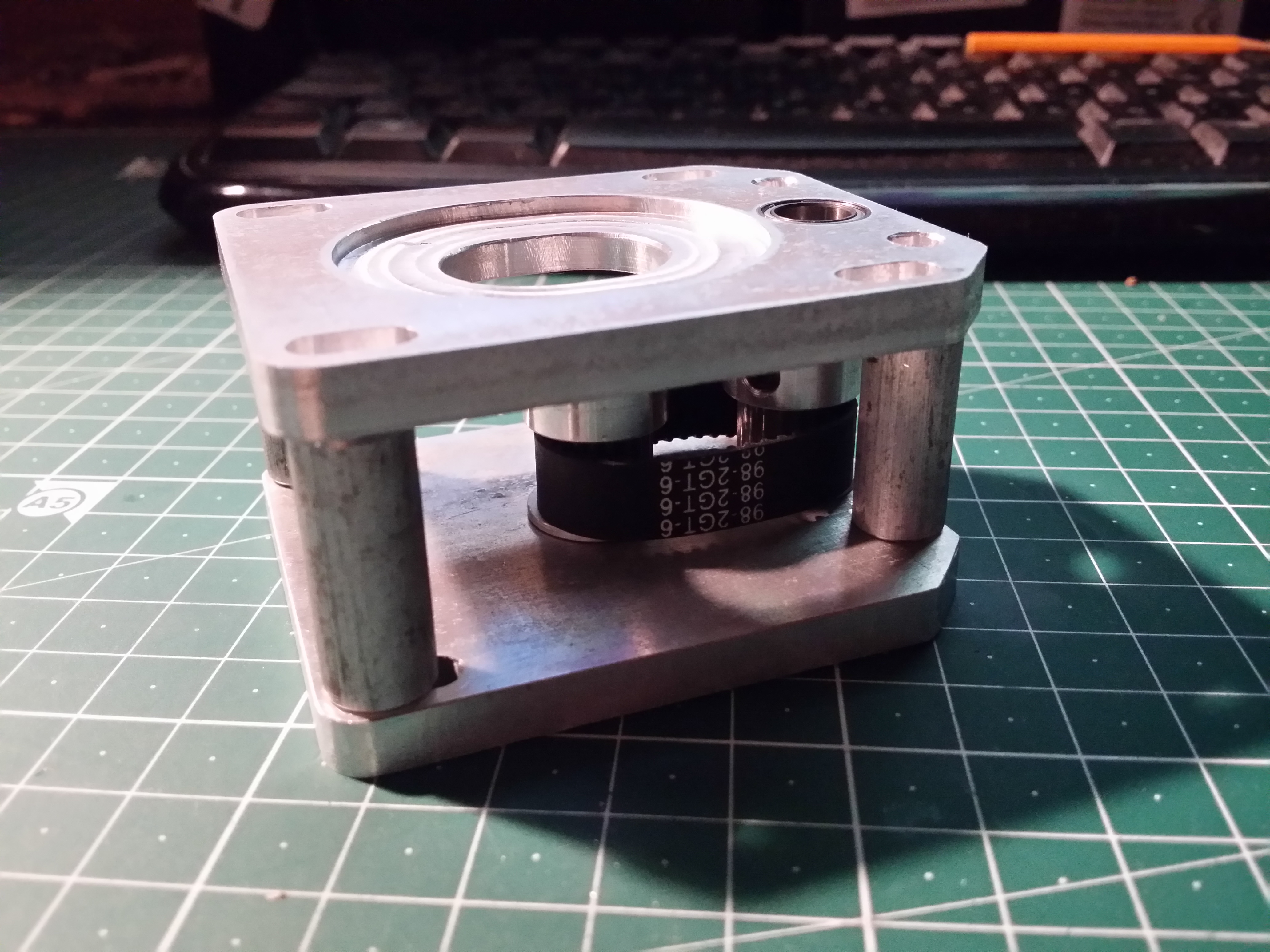

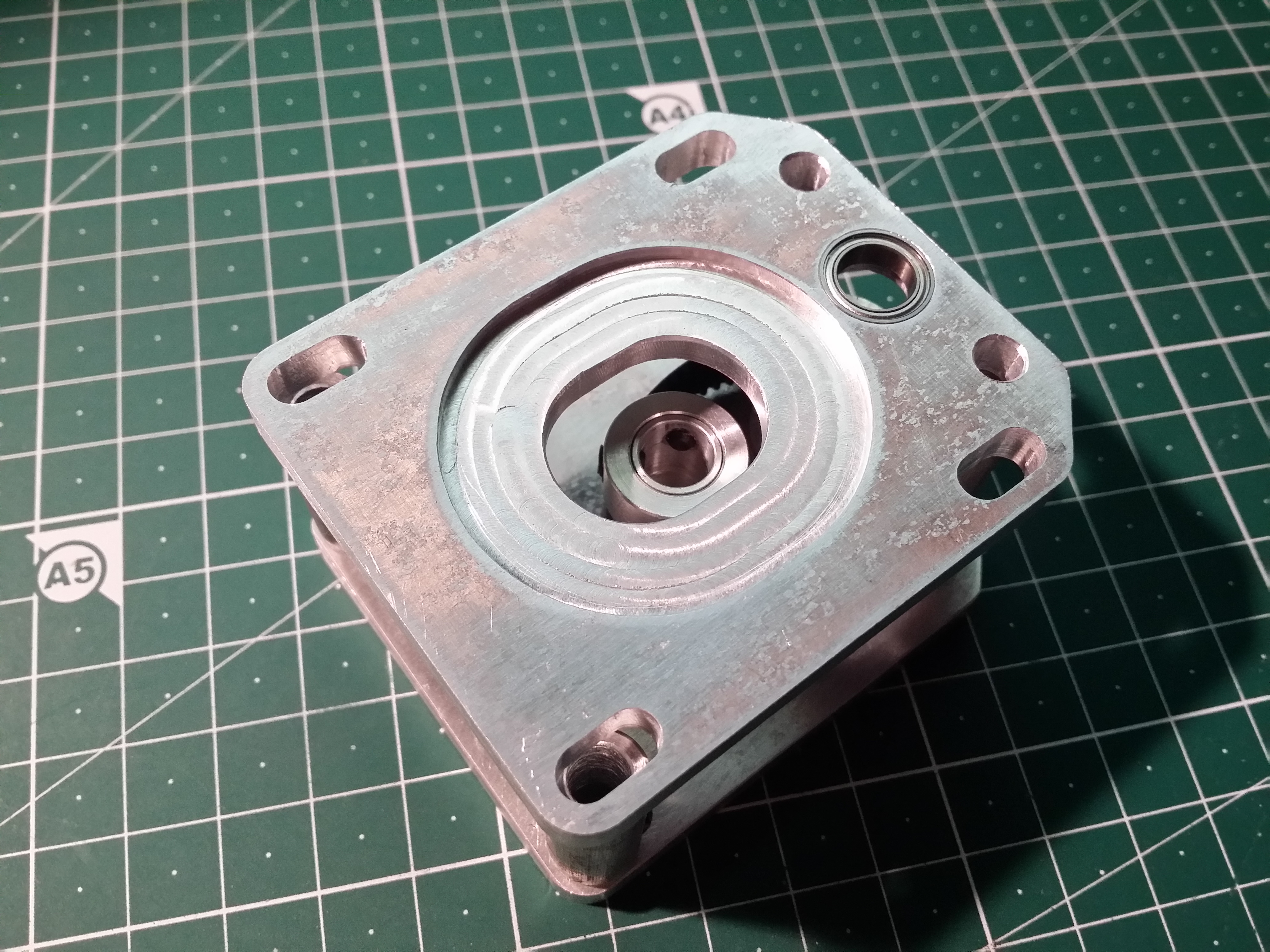

Всем привет!
Подскажите пожалуйста, как можно удлинить поперечный винт?
20190425_130932.jpg (3996 просмотров) <a class='original' href='./download/file.php?id=161737&mode=view' target=_blank>Загрузить оригинал (3.68 МБ)</a>
Что бы на выходе можно было так соединить с шаговым.
Poperechka.JPG (3996 просмотров) <a class='original' href='./download/file.php?id=161738&mode=view' target=_blank>Загрузить оригинал (850.99 КБ)</a>
Poperechka_.JPG (3996 просмотров) <a class='original' href='./download/file.php?id=161739&mode=view' target=_blank>Загрузить оригинал (1020.29 КБ)</a>
20190424_233134.jpg (3996 просмотров) <a class='original' href='./download/file.php?id=161740&mode=view' target=_blank>Загрузить оригинал (2.85 МБ)</a>
20190424_233609.jpg (3996 просмотров) <a class='original' href='./download/file.php?id=161741&mode=view' target=_blank>Загрузить оригинал (3.66 МБ)</a>
У меня пока что мысль нарезать левую внутреннюю резьбу, накрутить на конец поперечного винта 5-10мм, заштифтовать...
Может есть другой способ, который можно в домашних условиях реализовать?

solo
xenon-alien писал(а):У меня пока что мысль нарезать левую внутреннюю резьбу
а почему именно левую резьбу , я просто нарезал стандартную внутреннюю резьбу , а удлинитель делал такой чтобы резьба на нем была на пару витков длиннее ( внутренней ) и потом просто вкручивал до не могу. получалось так что пара витков заминалась и делала натяг , можно также удлинитель вала закрутить с клеем для резьбы , или с эпоксидной
Добавлено: 25 апр 2019, 17:54
solo писал(а):а почему именно левую резьбу
На сколько мне известно, то поперечка с левой резьбой практически на всех токарных станках. Обычная резьба просто никак не накрутиться...
Добавлено: 25 апр 2019, 18:08
solo
не я сверлил ходовой вин и в винте нарезал внутривенную резьбу , у меня ходовой винте был на 16 или 18 , я в винте нарезал резьбу М10 и туда вкрутил удлинитель
Добавлено: 25 апр 2019, 18:15
А у меня на ТВ-16 поперечный винт 10мм шаг 1.5 мм, так что сильно не разогнаться... Что бы рассверливать.
Только понял, что я и внутреннюю резьбу фиг нарежу... Нету такого резца, что бы влез. (только китайские с пластинами...)
Значит будет простой пустотелый "бочонок" с валом.

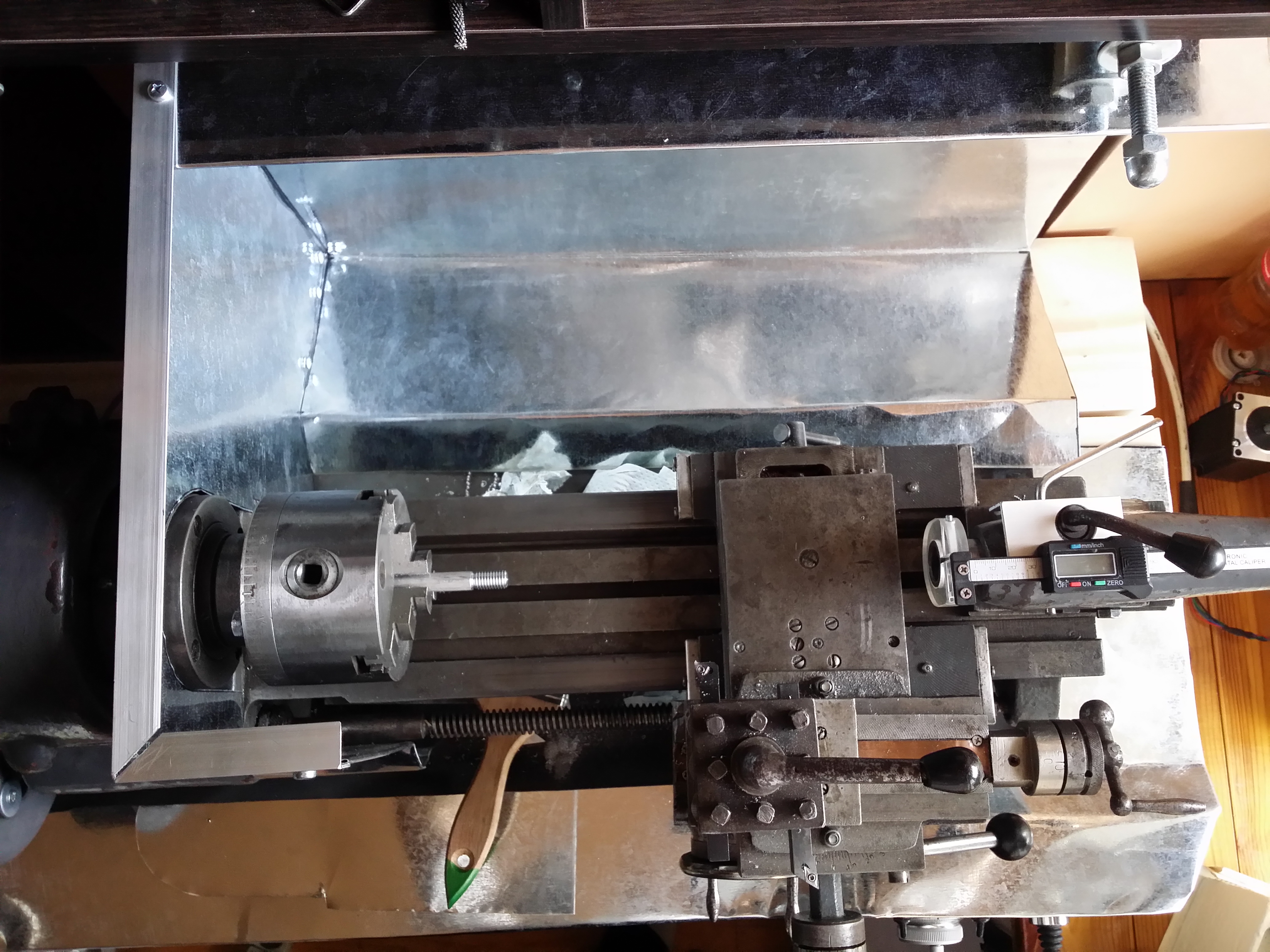

Сегодня установил на станок цифровые штангенциркуля и запустил УЦИ. (короткое видео, как обычно в инстаграме можно поглядеть)
20190509_200241.jpg (3656 просмотров) <a class='original' href='./download/file.php?id=162502&mode=view' target=_blank>Загрузить оригинал (3.14 МБ)</a>
20190509_200225.jpg (3656 просмотров) <a class='original' href='./download/file.php?id=162501&mode=view' target=_blank>Загрузить оригинал (2.33 МБ)</a>
20190509_201258.jpg (3656 просмотров) <a class='original' href='./download/file.php?id=162503&mode=view' target=_blank>Загрузить оригинал (2.78 МБ)</a>
(Всё никак не разберусь, как вставлять боле организовано фото. Может кто подскажет, как организовать горизонтально и вертикально?)

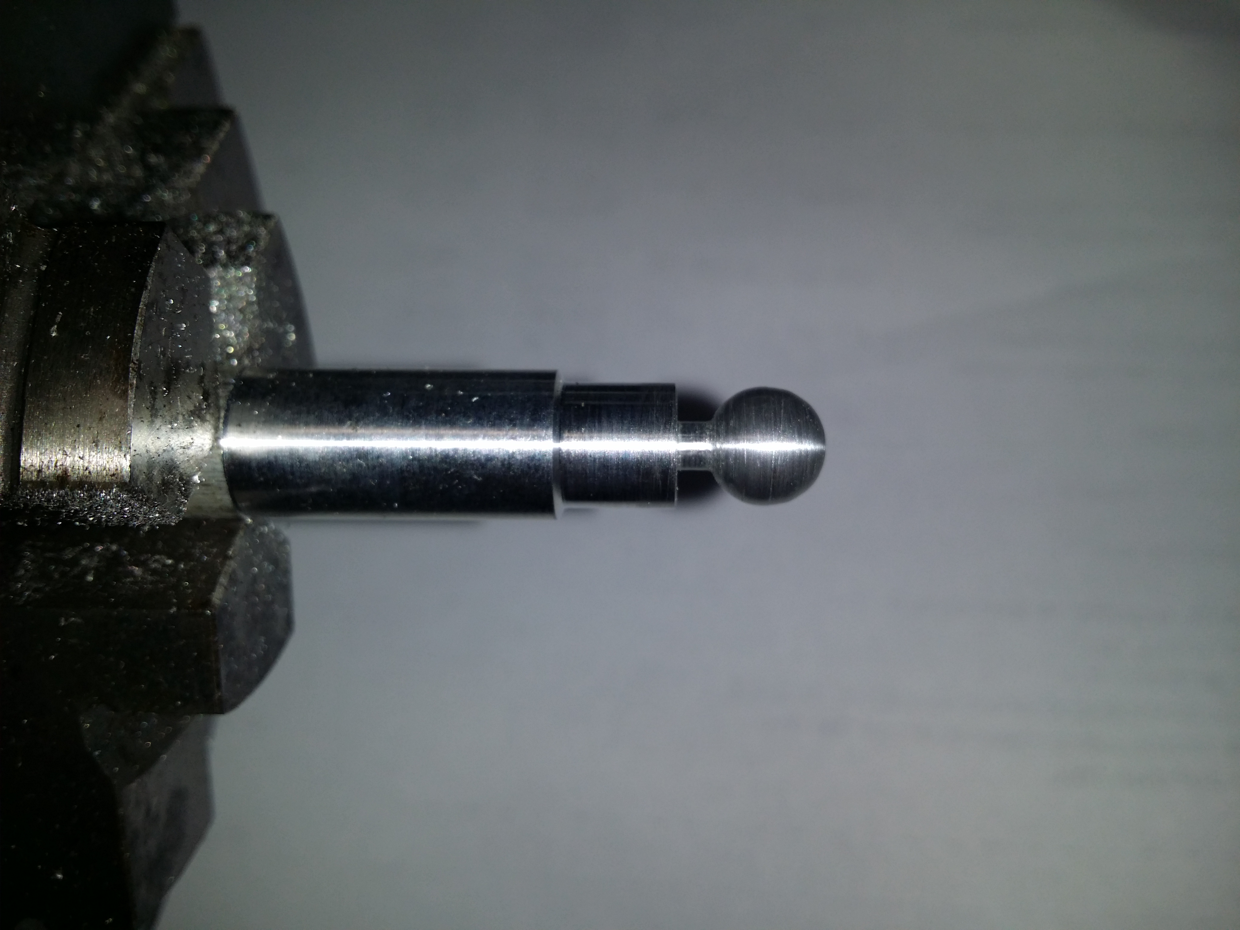

Добавлено: 11 май 2019, 19:02
"Конус" 1:4 (рывки суппорта не победил, так что они заметны на изделии)
20190511_172751.jpg (3597 просмотров) <a class='original' href='./download/file.php?id=162548&mode=view' target=_blank>Загрузить оригинал (3.17 МБ)</a>
Черновая сфера (шаг 0,1мм и Ф7,5мм), доработана наждачкой. (тоже видны рывки)
20190511_184245.jpg (3597 просмотров) <a class='original' href='./download/file.php?id=162549&mode=view' target=_blank>Загрузить оригинал (2.62 МБ)</a>
Короткое видео, как обычно, в инстаграм.

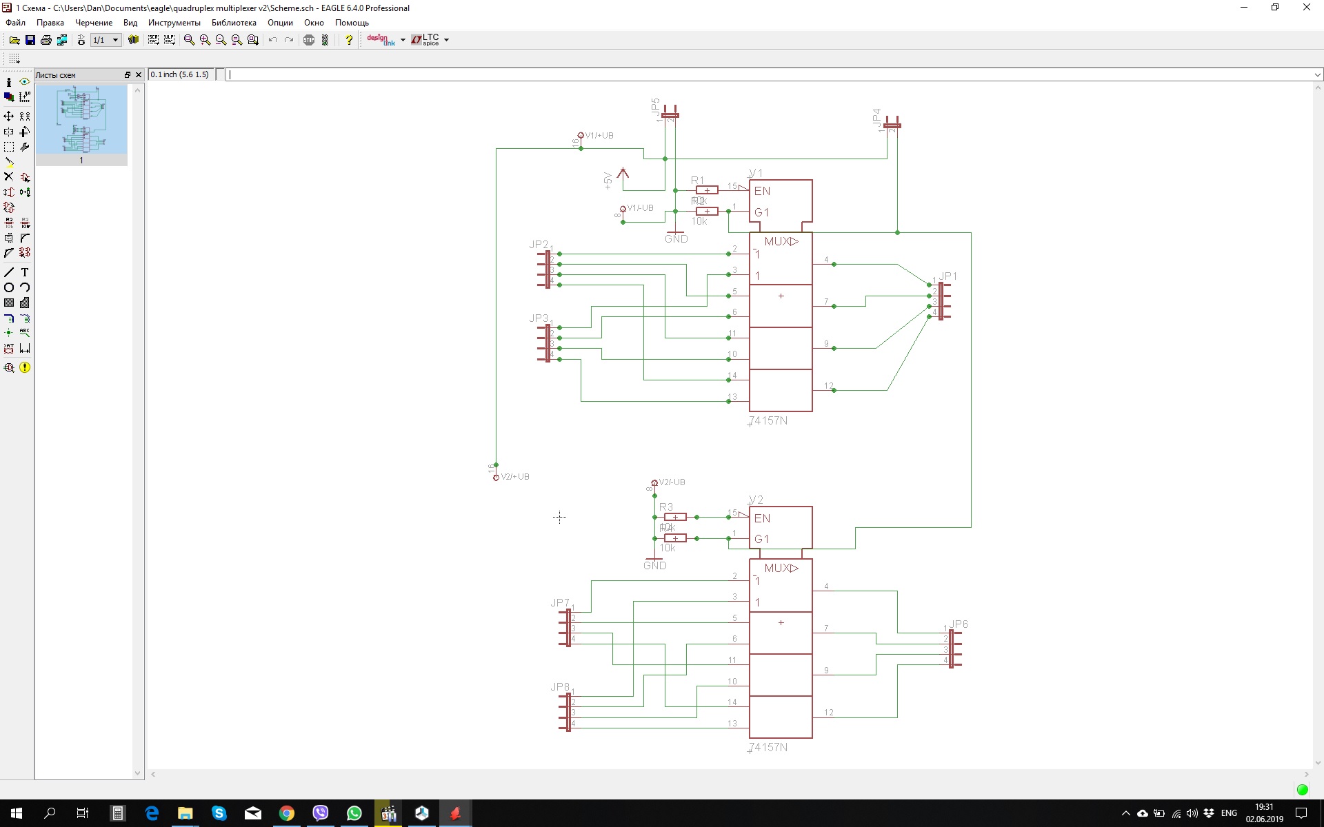

Scheme_001.jpg (3420 просмотров) <a class='original' href='./download/file.php?id=163840&mode=view' target=_blank>Загрузить оригинал (208.09 КБ)</a>
В другой теме учусь гравировать печатную плату.
Она будет для токарного в роли переключателя 8-ми сигнальных линий для драйвера между гитарой и ЧПУ.
При помощи 2-х мультиплексоров (2 в 1 - HD74LS157P) и одного тумблера (+ 4 резистора для подтяжки, один джампер питание, второй на тумблер).
Других компонентов не имею в наличии, по этому так упрощено с моим скудным пониманием этих дел.
Может ещё что-то желательно добавить к схеме? (я в этих делах не сильно соображаю)
Буду рад подсказкам с кратким объяснением.
