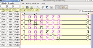

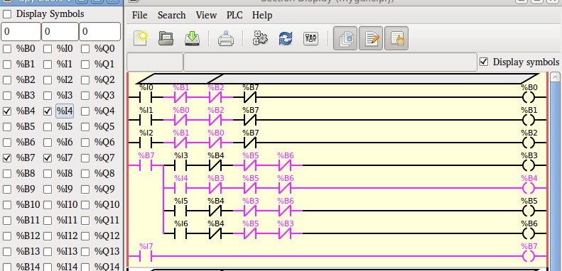

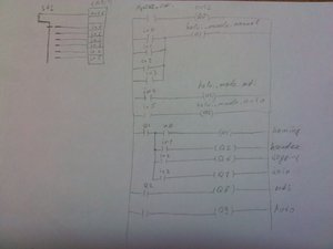

думою ладдер нужно начать с такой ступени: может блокировки и излишни ...
Сообщения: 8167
Репутация: 1589
Re: MyGUI
Сообщение nkp »
надо блокировать отдельно все ручные перемещения
так наверно удобней будет: %I3 - %I6 - ручные режимы
%I7 - блокировка с галетника
Последний раз редактировалось nkp 02 окт 2012, 08:56, всего редактировалось 1 раз.

Нене, блокировки не лишние. я прост нарисовал так сказать суть вопроса, еще надо кнопку "сигнал готовности MyScreen"

nkp писал(а):так наверное удобней будет
сложно сказать не зная назначение входов)))))

Lexxa писал(а):сложно сказать не зная назначение входов)))))
обновил
