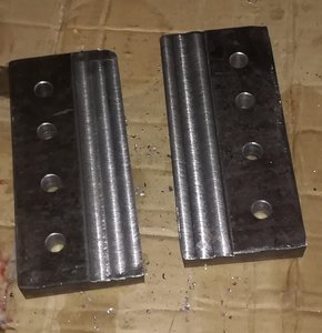

Начал делать станок. Напилил болгаркой детальки из 10-го и 15-го листа.

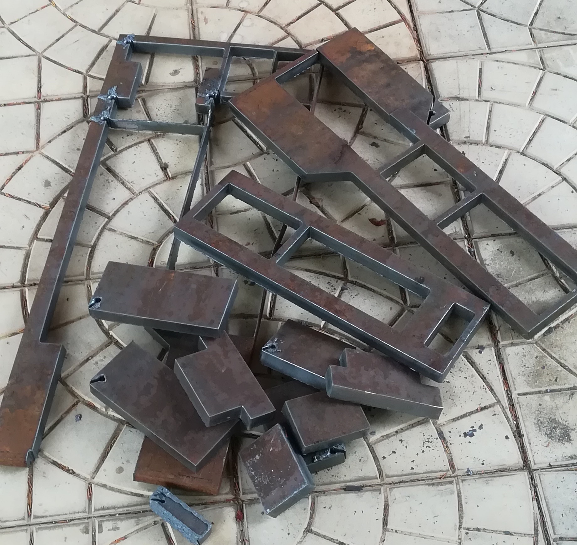

20-ую плиту порезал на плазме. Пожалел болгарку:)

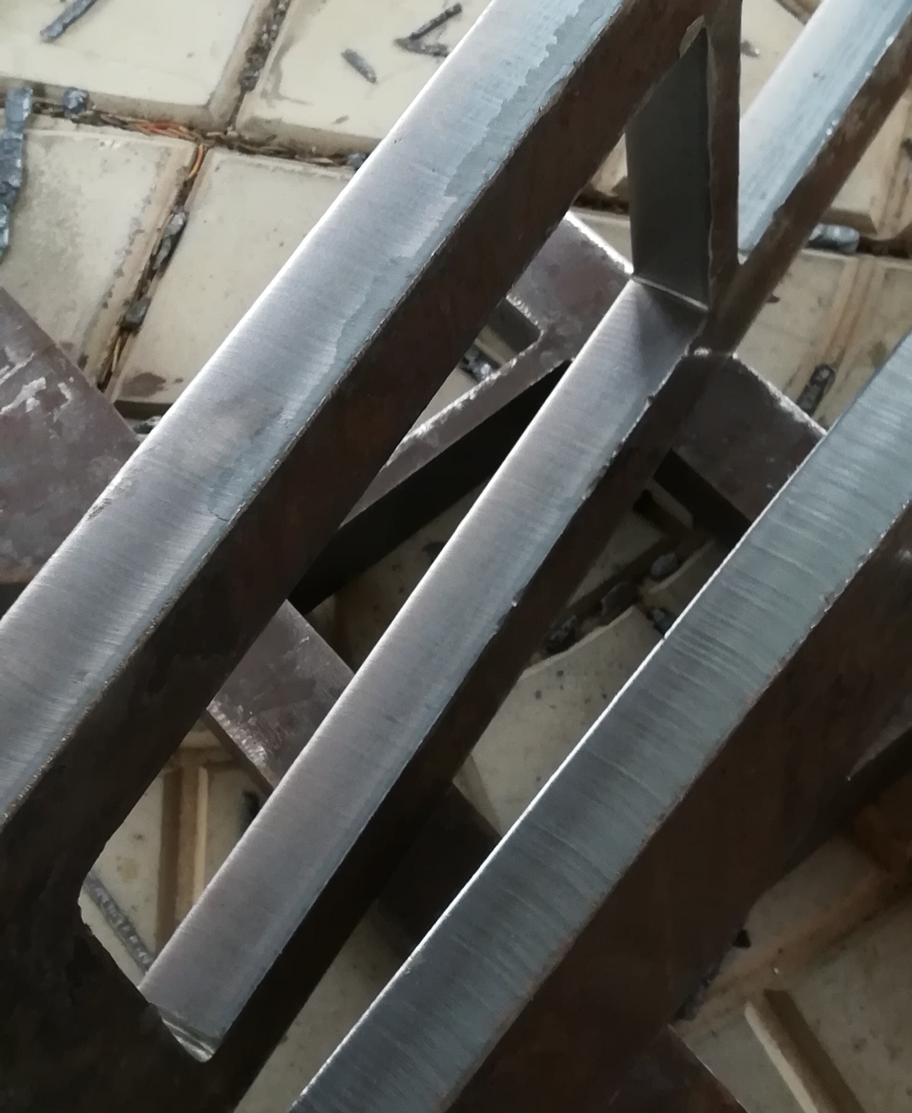

На удивление очень чистый торец, гладенький, почти без уклона.

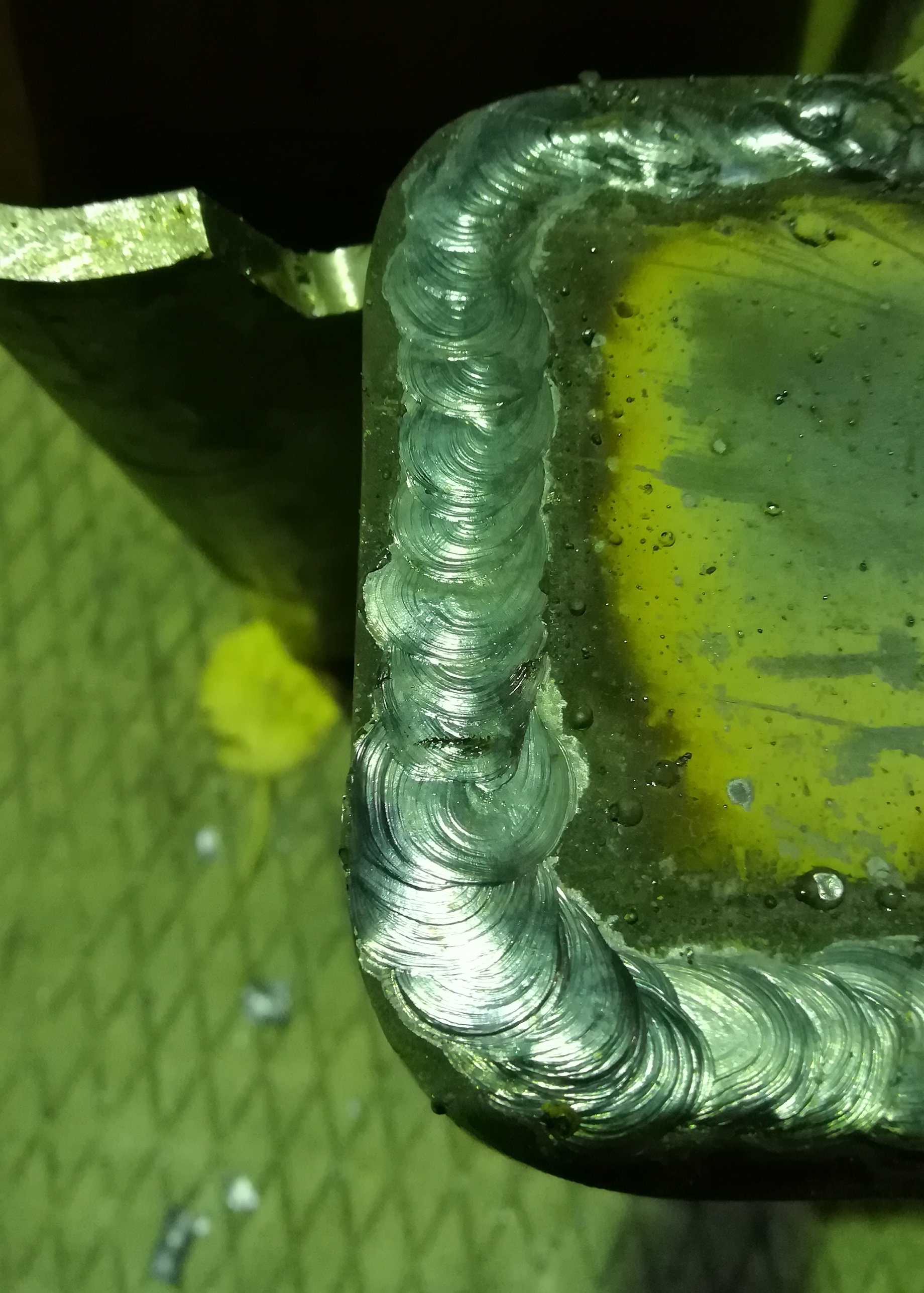

Начал варить станок, заварил закладные внутренние блины и заглушил профиль. Решил варить станок основными электродами, всё таки ответственная деталь. До этого никогда не пробовал, только рутиловыми. Получилось вроде ничего, шов чистый, хотя варить труднее.

FilimoN писал(а):Добрый день! Смотрел в сторону полимер бетона, теперь желаю строить как ваш. Электроды 5мм варили? Сеть бытовая интересно выдержит.
Прихватывал 3 мм рутиловыми, а основные швы клал электродами с основной обмазкой 4 мм, варил на токе 130-140 А. Все стыковочные швы разделывал под фаску 4-5 мм. Угловые без разделки. Думаю, что аппарат на таком токе потребляет в районе 15 А, это примерно, как полтора мощных чайника. Домашняя сеть выдержит, но нужны хорошие провода и надёжные соединения, вилка 16А минимум, все соединения лучше проверить и подтянуть. Сварочный аппарат у меня бытовой инверторный 200А, но с принудительным охлаждением, он совершенно не нагревается, можно варить постоянно, без перерывов, а вот провода все тёплые были.
Касательно полимер-бетона, стали и др. материалов. Я задумал в этом проекте сделать жёсткий и бюджетный станок и тщательно просчитывал жёсткость станка при симуляции в SolidWorks. Соответственно мне нужен был максимально жёсткий и дешёвый материал для корпуса станка. И вот мои аргументы при выборе материала: у материалов есть характеристика, отвечающая за его жёсткость - это модуль упругости. Чем больше цифра, тем материал жёстче. Вот небольшой список популярных материалов у станкостроителей.
  • Сталь листы, трубы - модуль 200, цена 45-50 руб./кг
  • Чугун литой в изделии - модуль 110 , цена 150-250 руб/кг ( + надо платить за модель)
  • Алюминий плиты, профиля - модуль 70, цена 300 руб./кг ( хорошие профиля ещё дороже)
  • Полимер-бетон, - модуль 30-35, цена 80 руб./кг ( здесь цена только эпоксидки, песок, камни почти бесплатно), но свойства зависят от состава.
  • Фанера - модуль 7-10, цена 40 руб./кг
Как видите, сталь здесь победила и по жёсткости и по цене у всех с большим отрывом.
Не совсем точный вывод, но чтобы получить такой же по жёсткости полимер-бетонный станок, как стальной, нужно материалов потратить в 6,5 раз больше, а с учётом того, что форма отливок будет в виде полнотелых брусков (это не совсем оптимальная форма), то и в 10-15 раз больше (по объёму). Поэтому про компактность, переносимость и бюджетность можно забыть. Либо мириться с пониженной жёсткостью.
Алюминий и чугун тоже отстают, особенно по цене.
