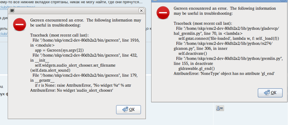

ошибка что то похоже на внесенные автором изменени
а может уже твои.... :)
Выделение(020).png (2916 просмотров) <a class='original' href='./download/file.php?id=7790&mode=view' target=_blank>Загрузить оригинал (87.32 КБ)</a>
сейчас оригинальный файл попробую

Я вот думаю может переписать код в таком ключе, чтобы убрать все лишние show и hide для разных компонентов, а сделать 1 функцию update_state с параметром state, который будет равен всем возможным режимам работы. А состояние кнопок в каждом отдельном режиме описать словарем от текущего режима...
Re: gscreen
Не, это не мое :) я audio не трогал :)

Nick писал(а):Я вот думаю может переписать код
мы тестировать за тобой не успеваем :)
Сообщения: 8167
Репутация: 1589
Re: gscreen
Сообщение nkp »
сейчас поставил оригинал gscreen.py который ты брал за основу - так у меня уже он несовместим
теперь у меня 2 пути - либо она ведет меня к прокурору...... что то не то :hehehe:
установить самую свежую версию
либо искать изменения

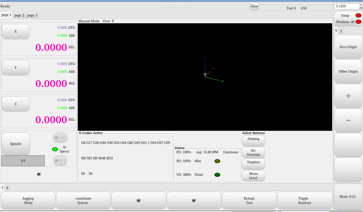

так -ну уже запустился...
видны по две вкладки
Выделение(022).png (2897 просмотров) <a class='original' href='./download/file.php?id=7792&mode=view' target=_blank>Загрузить оригинал (91.77 КБ)</a>

скрипт не отрабатывает - пинов в хал нет
но и на эту строчку не ругается
import hwbuttons
Re: gscreen
А строчка hwbuttons = HWButtons( ... есть?
Сообщения: 8167
Репутация: 1589
Re: gscreen
Сообщение nkp »
ну да
я diff- ом все изменения внес
я запускаю linuxcnc поставленный из исходников
Сообщения: 8167
Репутация: 1589
Re: gscreen
Сообщение nkp »
посмотри вот здесь:
        self.hwbuttons = hwbuttons.HWButtons(self.halcomp,self.xml, "")
        self.hwbuttons.hmodes = {_MAN:0, _MDI: 1, _AUTO:2, 3:3,4:4,5:5, "mode-none":6}
наверно vmodes
и здесь глянь:
		num = 0
		for i in self.vbuttons.get_children() :
			num = max(num,len(i.get_children()))
		self.vbuttons_num = num
		num = 0
		for i in self.hbuttons.get_children() :
		self.hbuttons_num = num
Re: gscreen
nkp писал(а):наверно vmodes
Точно!
nkp писал(а):и здесь глянь:
А тут чего?
