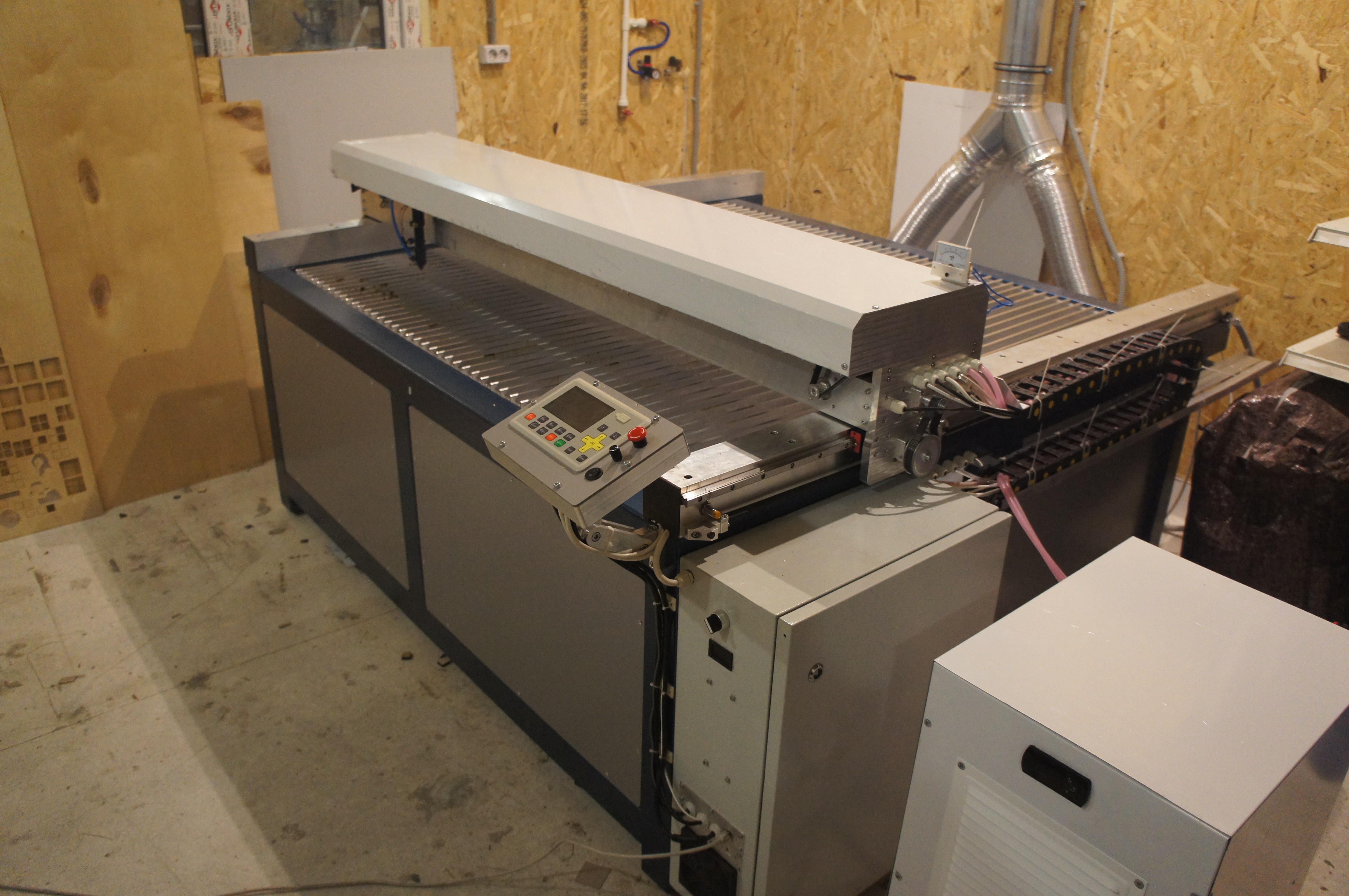

Сегодня поставил кожухи на портал и чиллер, починил датчик потока. Починил - громко сказано, просто прилепил на магнитик, который был в нем изначально, маленький неодимовый в виду лепешки Ф5 мм и толщиной 1 мм - и все заработало. Провел финальную юстировку зеркал, из-за винта на портале есть расхождение на третьем зеркале где-то 3 мм между точками попаданий на противоположных концах портала.
Настроил некое усредненное положение, при котором посередине портала луч бьет точно в центр, с левого края чуть ниже, с правого - чуть выше.
Но тем не менее, на всей длине сфокусированный пучок попадает в выходное сопло, на чем пока и успокоился....
Немного фоток того, что получилось:
DSC01544.JPG (2659 просмотров) <a class='original' href='./download/file.php?id=151057&sid=7584bd38c603c157d11adae61d821ca1&mode=view' target=_blank>Загрузить оригинал (4.5 МБ)</a>
DSC01545.JPG (2659 просмотров) <a class='original' href='./download/file.php?id=151058&sid=7584bd38c603c157d11adae61d821ca1&mode=view' target=_blank>Загрузить оригинал (4.44 МБ)</a>
DSC01546.JPG (2659 просмотров) <a class='original' href='./download/file.php?id=151059&sid=7584bd38c603c157d11adae61d821ca1&mode=view' target=_blank>Загрузить оригинал (4.59 МБ)</a>
DSC01547.JPG (2659 просмотров) <a class='original' href='./download/file.php?id=151060&sid=7584bd38c603c157d11adae61d821ca1&mode=view' target=_blank>Загрузить оригинал (4.72 МБ)</a>
DSC01548.JPG (2659 просмотров) <a class='original' href='./download/file.php?id=151061&sid=7584bd38c603c157d11adae61d821ca1&mode=view' target=_blank>Загрузить оригинал (4.69 МБ)</a>
DSC01549.JPG (2659 просмотров) <a class='original' href='./download/file.php?id=151062&sid=7584bd38c603c157d11adae61d821ca1&mode=view' target=_blank>Загрузить оригинал (5.03 МБ)</a>
DSC01550.JPG (2659 просмотров) <a class='original' href='./download/file.php?id=151063&sid=7584bd38c603c157d11adae61d821ca1&mode=view' target=_blank>Загрузить оригинал (4.81 МБ)</a>
DSC01551.JPG (2659 просмотров) <a class='original' href='./download/file.php?id=151064&sid=7584bd38c603c157d11adae61d821ca1&mode=view' target=_blank>Загрузить оригинал (4.72 МБ)</a>
DSC01553.JPG (2659 просмотров) <a class='original' href='./download/file.php?id=151065&sid=7584bd38c603c157d11adae61d821ca1&mode=view' target=_blank>Загрузить оригинал (4.84 МБ)</a>
DSC01554.JPG (2659 просмотров) <a class='original' href='./download/file.php?id=151066&sid=7584bd38c603c157d11adae61d821ca1&mode=view' target=_blank>Загрузить оригинал (4.84 МБ)</a>
Амперметр пока прилепил временно сверху портала, заказал цифровой. Как приедет, вживлю его в переднюю стенку кожуха, для аналогового там маловато места.

Umnik, неодимовый магнитик, который в датчике, контролируй время от времени на предмет коррозии, не любят они всякие жидкие среды. А я бы в парафин макнул или воск, или битумным лаком мазнул.
Re: Лазерный станочек 1500х1500
Добавлено: 24 ноя 2018, 08:57
Umnik
Q-starь, ага, думаю, вскрою датчик через некоторое время для посмотреть.
Впринципе, в системе антифриз чуть разбавленный, не должен он сильно корродировать...
