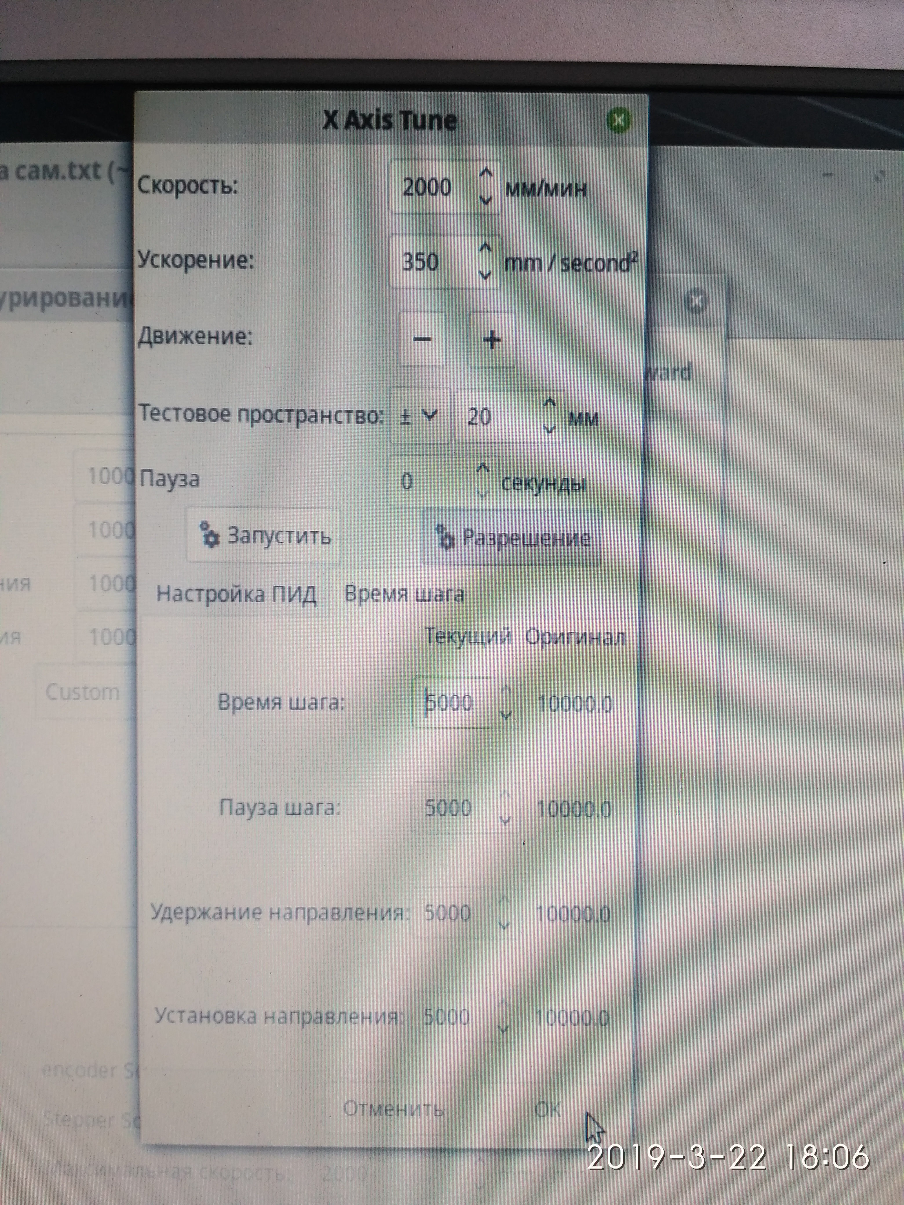

mikehv писал(а):Попробуй увеличить время между импульсами и длительность импульса заодно. Это делается в ini файле. Может драйвера пропускают шаги на входе. У меня так недавно было с серваком mitsubishi. В одну сторону не доходил несколько соток.
На фото вы это имели ввиду. Стоит 10000.

Да это. Попробуй поставить 15000

mikehv писал(а):Да это. Попробуй поставить 15000
Прикол в том что в программе редакции больше 10000 не ставится. Так же не могу поставить микрошаг больше 1000. Поставил 800.

Если уменьшишь максимальную скорость, даст поставить.

mikehv писал(а):Если уменьшишь максимальную скорость, даст поставить.
Уменьшил скорость. Все равно не даёт больше 10000.

измени просто в INI файле тогда для каждой оси
