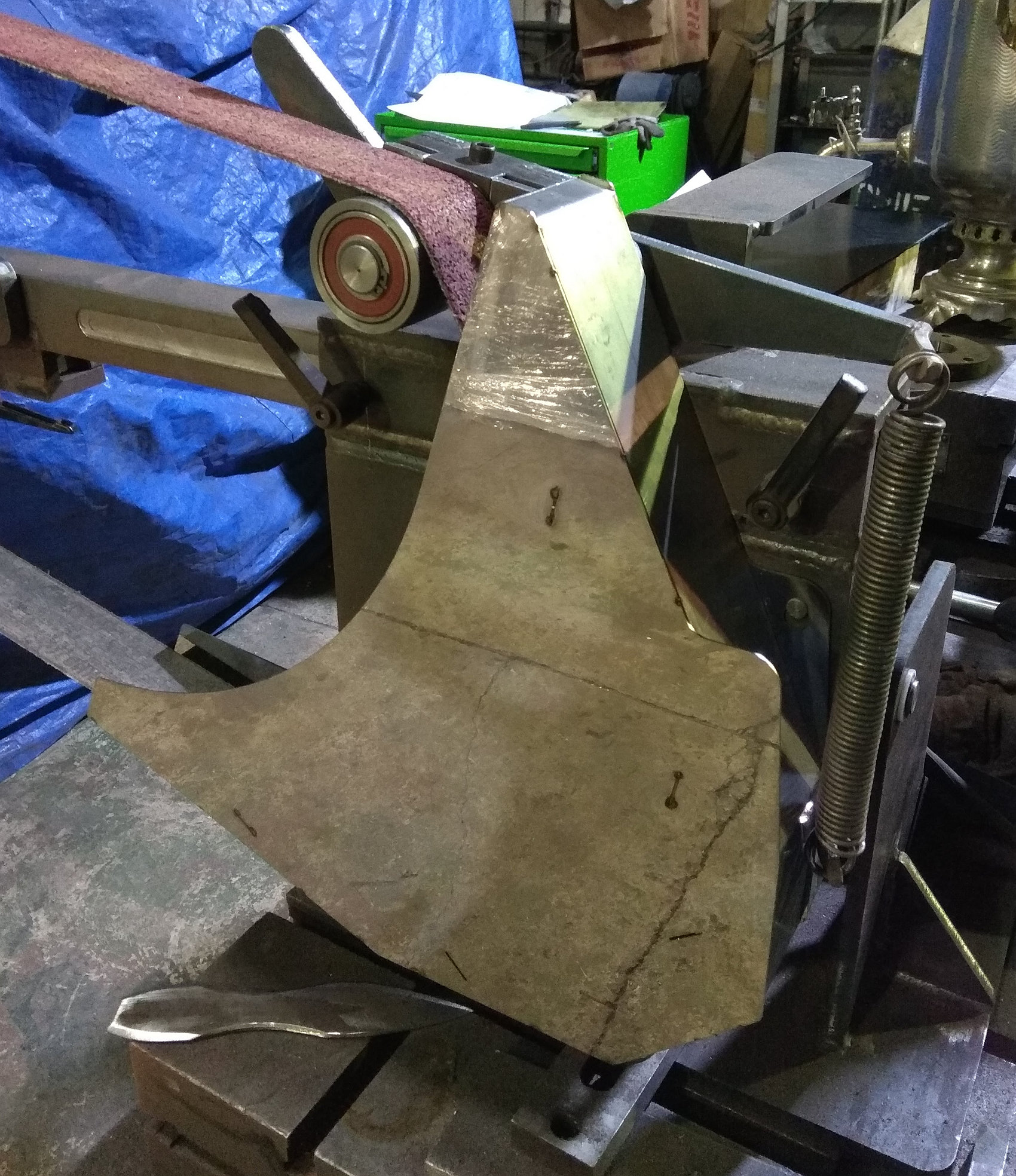

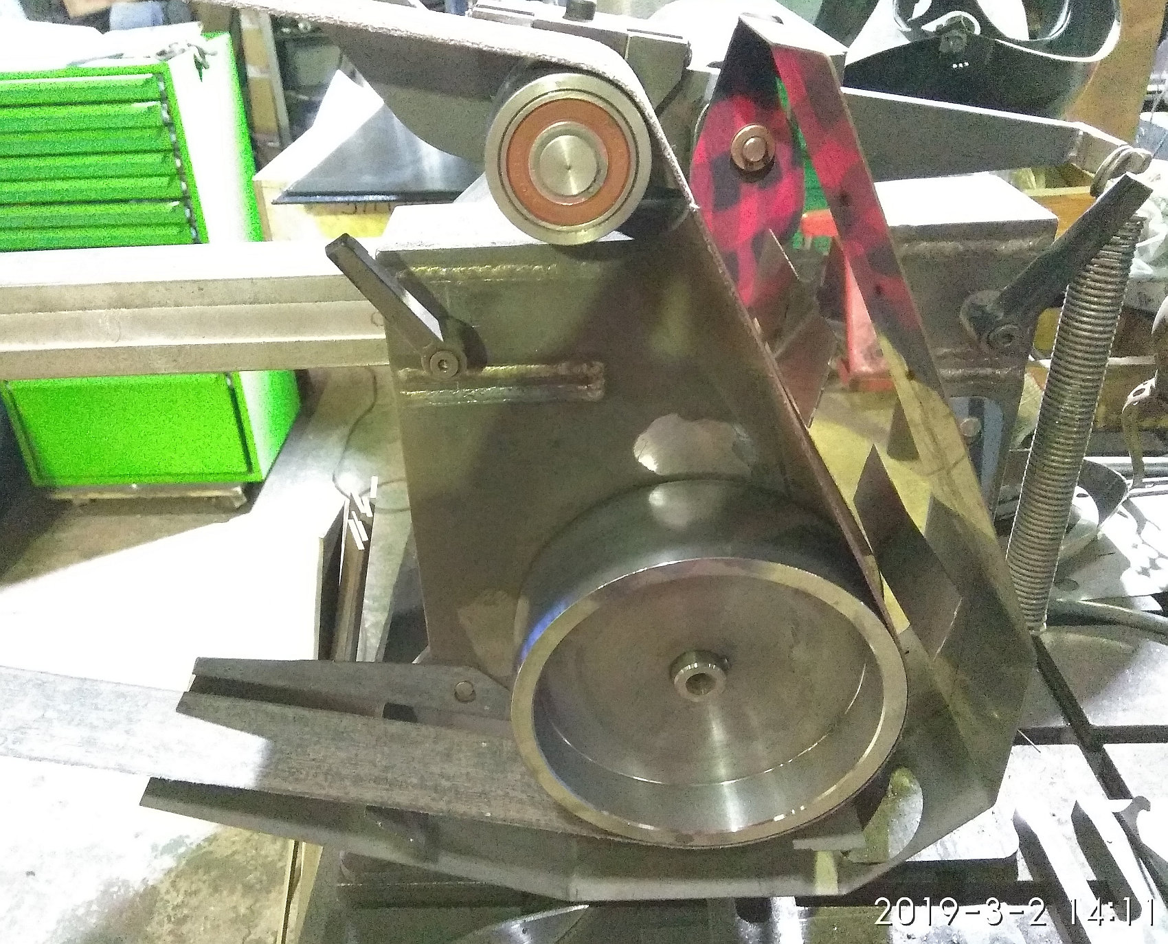

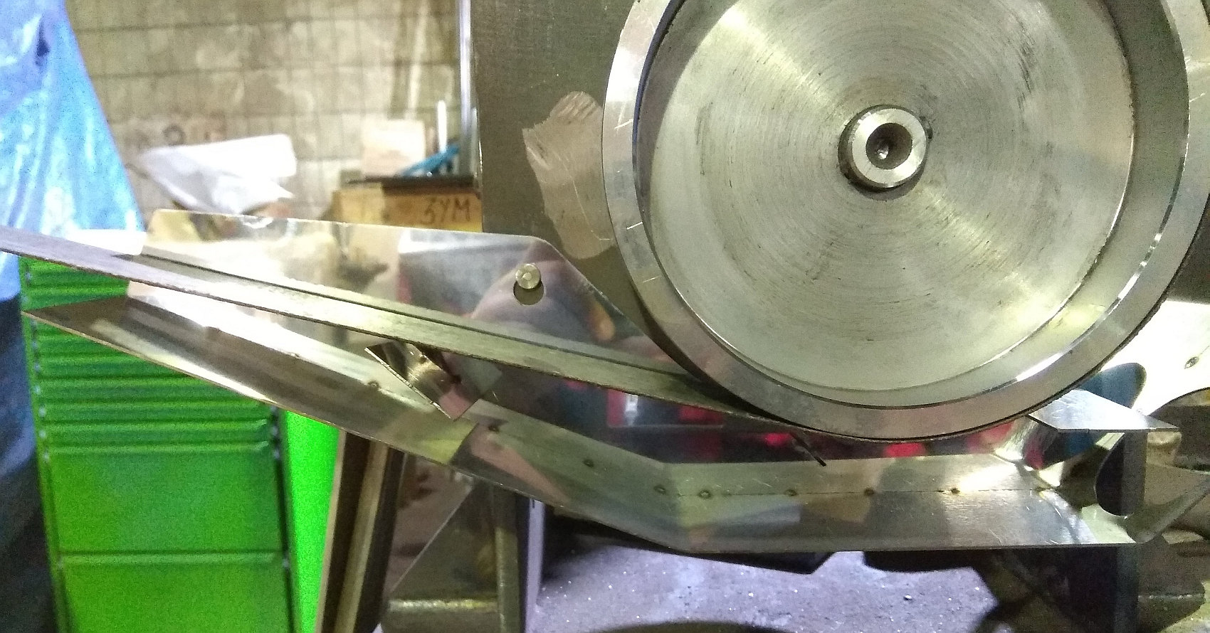

Потихоньку добиваем гриндер. доделали кожух для защиты и отсоса пыли.
тут видна внутренняя структура кожуха и система его крепления.
IMG_20190302_141126.jpg (7087 просмотров) <a class='original' href='./download/file.php?id=158361&mode=view' target=_blank>Загрузить оригинал (607.25 КБ)</a>
IMG_20190302_141134.jpg (7087 просмотров) <a class='original' href='./download/file.php?id=158362&mode=view' target=_blank>Загрузить оригинал (542.67 КБ)</a>
IMG_20190302_141142.jpg (7087 просмотров) <a class='original' href='./download/file.php?id=158363&mode=view' target=_blank>Загрузить оригинал (345.45 КБ)</a>
IMG_20190302_141155.jpg (7087 просмотров) <a class='original' href='./download/file.php?id=158364&mode=view' target=_blank>Загрузить оригинал (381 КБ)</a>

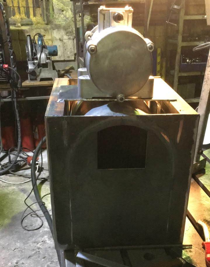

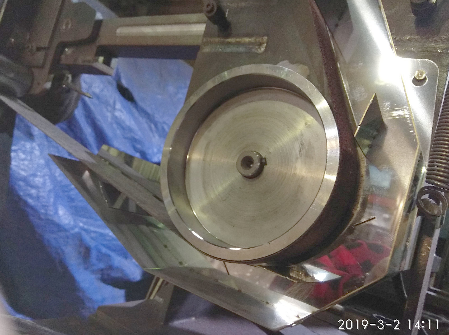

ну а тут уже закрытый механизм.
IMG_20190302_143649.jpg (7087 просмотров) <a class='original' href='./download/file.php?id=158365&mode=view' target=_blank>Загрузить оригинал (731.69 КБ)</a>
IMG_20190302_143727.jpg (7087 просмотров) <a class='original' href='./download/file.php?id=158366&mode=view' target=_blank>Загрузить оригинал (461.7 КБ)</a>
получилась вот такая итоговая апаратанама...
IMG_20190302_143738.jpg (7087 просмотров) <a class='original' href='./download/file.php?id=158367&mode=view' target=_blank>Загрузить оригинал (529.09 КБ)</a>
IMG_20190302_143747.jpg (7087 просмотров) <a class='original' href='./download/file.php?id=158368&mode=view' target=_blank>Загрузить оригинал (416.34 КБ)</a>

Кстати, а в этой штуковине лента не слетает за счет радиуса на ролике? Только на одном, или на нескольких?
Re: Технология. Питер.
Добавлено: 04 мар 2019, 14:38
Радиус на двух. на приводном и на регулирующем. За счет него лента и не слетает.

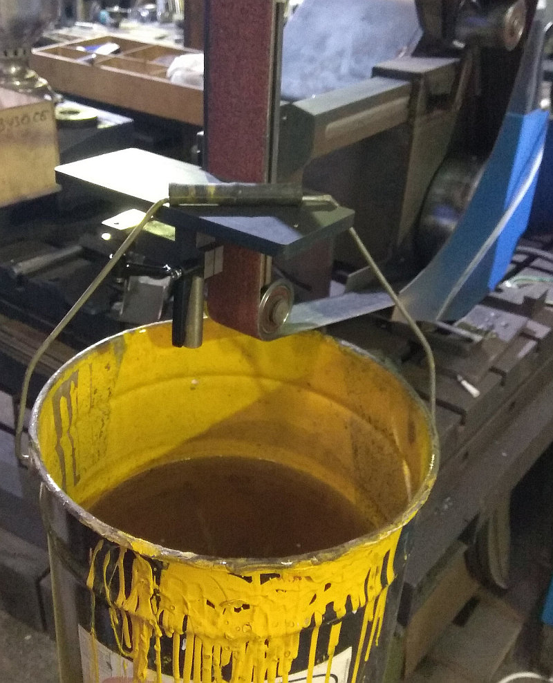

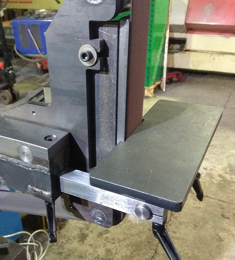

Ищо немного фоток... Один из вариантов исполнения подвески столика..
IMG_20190309_151746.jpg (6883 просмотра) <a class='original' href='./download/file.php?id=158727&mode=view' target=_blank>Загрузить оригинал (223.04 КБ)</a>
IMG_20190309_151802.jpg (6883 просмотра) <a class='original' href='./download/file.php?id=158728&mode=view' target=_blank>Загрузить оригинал (282.18 КБ)</a>
IMG_20190309_151810.jpg (6883 просмотра) <a class='original' href='./download/file.php?id=158729&mode=view' target=_blank>Загрузить оригинал (187.32 КБ)</a>

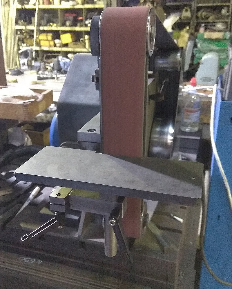

Сами рабочие столики двух размеров...
IMG_20190309_203310.jpg (6883 просмотра) <a class='original' href='./download/file.php?id=158731&mode=view' target=_blank>Загрузить оригинал (224.53 КБ)</a>
Затестили лоток новой конструкци..... Огонь!.. :lol:
IMG_20190309_154055.jpg (6883 просмотра) <a class='original' href='./download/file.php?id=158730&mode=view' target=_blank>Загрузить оригинал (192.48 КБ)</a>

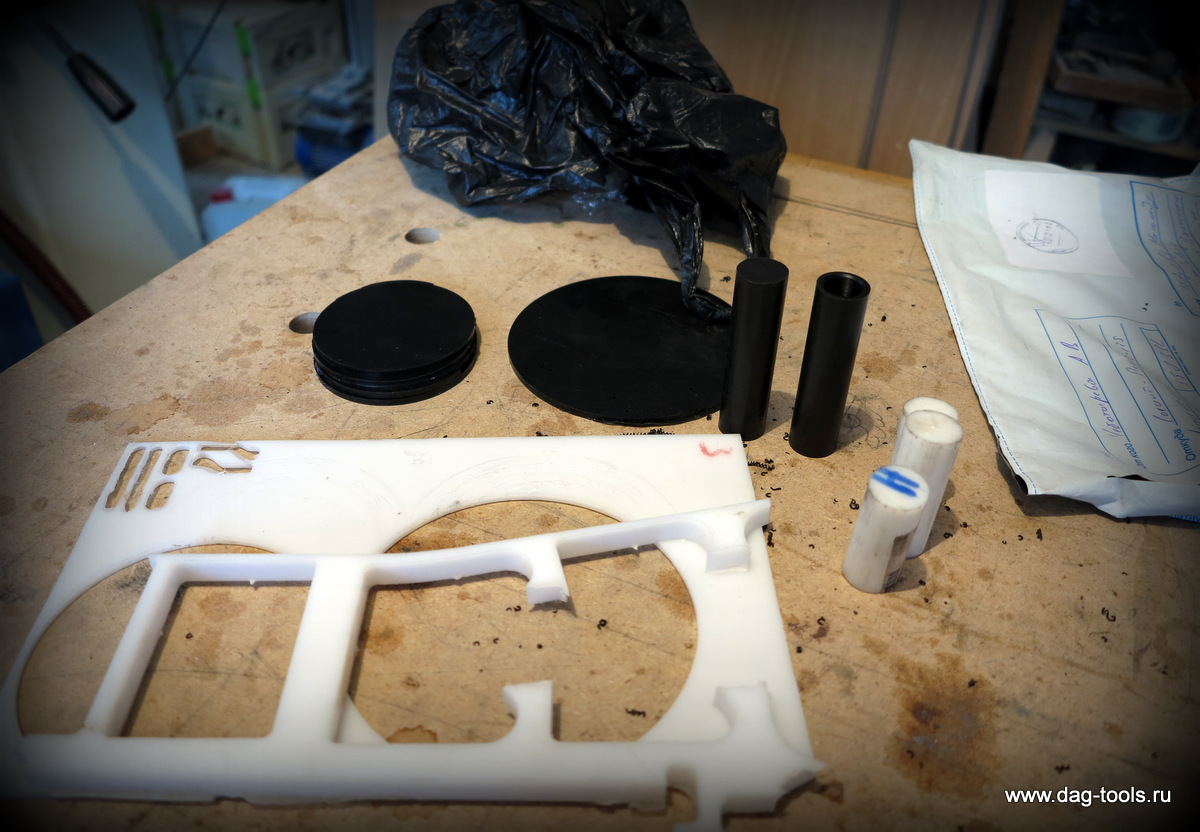

Hanter писал(а):Магомед - без проблем. и я вроде говорил раньше - если что-то нада - всегда пожалста. чем могу всегда помогу. по этому материалу - с тефлоном он наверное будет не интересен. ибо дорог и бессмыслено использовать на шаблоны тефлононаполненый материал. а вот в чистом виде ПОМ-Н - очень даже ничего. к полиамиду ближе будет ПОМ-С (класик) - он чуть прочнее чем капролон (полиамид) и более износостойкий. плюс не так волосатится при обработке. ПОМ-Н (хард) же более твердый. по твердости уже ближе наверное к стеклотекстолиту. по износостойкости - очень высокий. что бы понимать о чем речь - все наверное ковыряли раньше китайские магнитофоны.. вот в них - белые шестеренки как раз из него были сделаны. о жесткости и твердости могу сказать так - первый раз когда резал детальки из листа этого материала - не дорезал фрезой 3мм где то 2 детсяки. что бы детали не вываливались. ну и когда выламывал - вот этим облоем распорол себе палец практически до кости.. то есть жесткости и твердости вот этой "пленочки" толщиной две десятки хватило на это. По этому на всякие шаблоны - если речь именно о разметочных каких то вещах - его хватит за глаза. Пишите в личку - соберу обрезков. думаю понравятся.
Добрый вечер, Алексей!
Доехали ваши гостинцы, огромное спасибо!!!
Честно, большое большое спасибо...
Понравился материал очень, вот черный прям в душу запал.
017.JPG (6835 просмотров) <a class='original' href='./download/file.php?id=158746&mode=view' target=_blank>Загрузить оригинал (279.26 КБ)</a>
018.JPG (6835 просмотров) <a class='original' href='./download/file.php?id=158747&mode=view' target=_blank>Загрузить оригинал (234.01 КБ)</a>
С ув. Магомед.

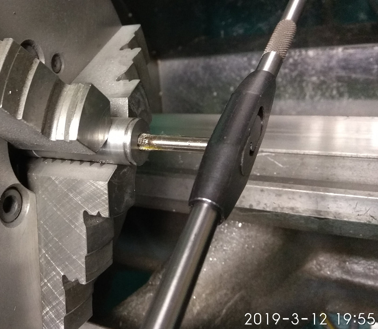

Покрутили гриндер немного и столкнулись с неожиданной засадой. при работе в горизонтальном положении регулировка положения ленты оказалась нифига не удобна... ибо "снизу"... да еще и левой рукой... брррр... короче решили переделать в оригинальный вариант... Забавно что нигде такого пока не встречал...
IMG_20190312_194348.jpg (6728 просмотров) <a class='original' href='./download/file.php?id=158822&mode=view' target=_blank>Загрузить оригинал (217.47 КБ)</a>
IMG_20190312_195544.jpg (6728 просмотров) <a class='original' href='./download/file.php?id=158823&mode=view' target=_blank>Загрузить оригинал (243.41 КБ)</a>
IMG_20190312_204003.jpg (6728 просмотров) <a class='original' href='./download/file.php?id=158825&mode=view' target=_blank>Загрузить оригинал (280.47 КБ)</a>
IMG_20190312_204013.jpg (6728 просмотров) <a class='original' href='./download/file.php?id=158826&mode=view' target=_blank>Загрузить оригинал (230.07 КБ)</a>
IMG_20190312_204956.jpg (6728 просмотров) <a class='original' href='./download/file.php?id=158827&mode=view' target=_blank>Загрузить оригинал (167 КБ)</a>
IMG_20190312_205112.jpg (6728 просмотров) <a class='original' href='./download/file.php?id=158828&mode=view' target=_blank>Загрузить оригинал (199.65 КБ)</a>

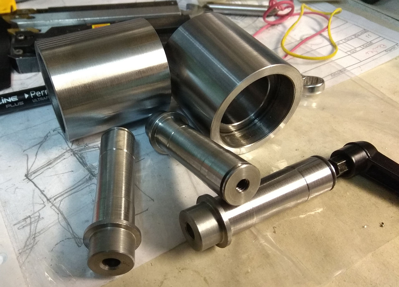

пару роликов заодно точнул...
IMG_20190312_202943.jpg (6728 просмотров) <a class='original' href='./download/file.php?id=158824&mode=view' target=_blank>Загрузить оригинал (204.43 КБ)</a>

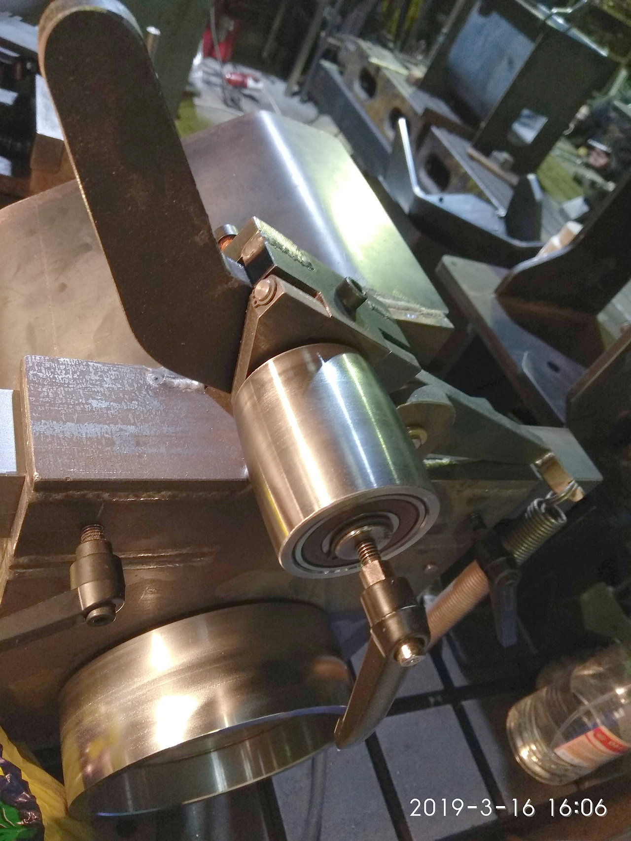

Воткнули измененный узел регулировки на аппарат. Получилось очень даже ничего.
IMG_20190316_160651.jpg (6589 просмотров) <a class='original' href='./download/file.php?id=159210&mode=view' target=_blank>Загрузить оригинал (397.2 КБ)</a>
Все вопли "ганзы" об идеологической неверности были проигнорированы. Реально оказалось очень даже удобно.

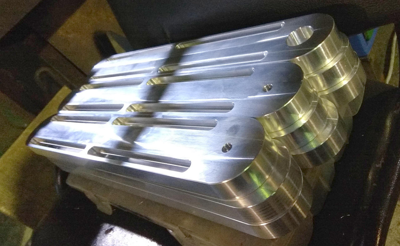

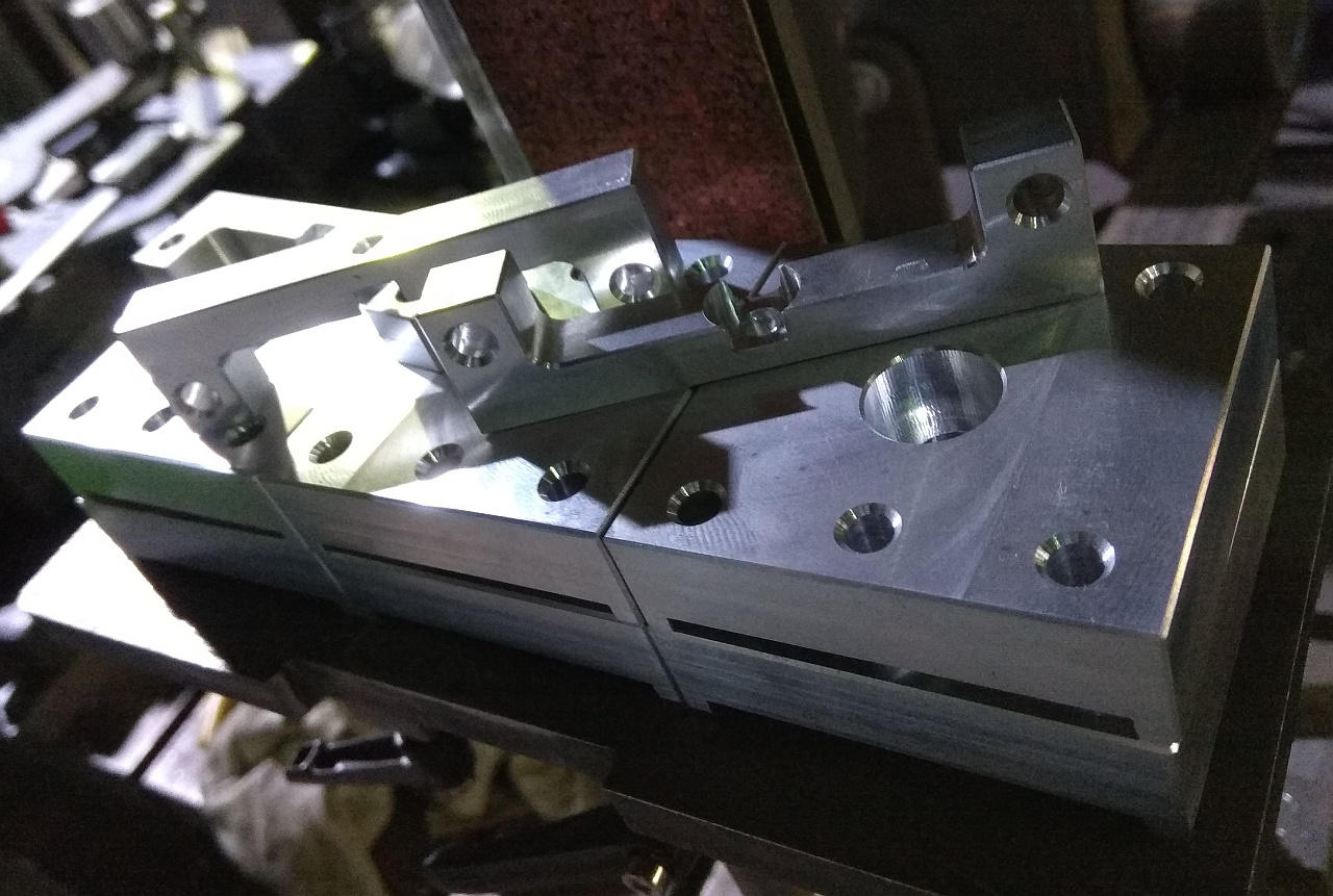

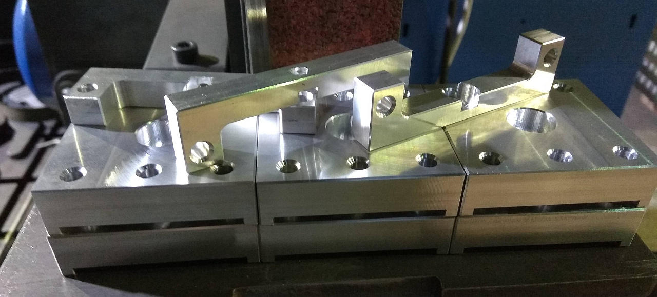

немножко фрезеровки всяких хитросделаных планок и кронштейнов...
IMG_20190407_194316.jpg (6226 просмотров) <a class='original' href='./download/file.php?id=160567&mode=view' target=_blank>Загрузить оригинал (103.75 КБ)</a>
IMG_20190407_194322.jpg (6226 просмотров) <a class='original' href='./download/file.php?id=160568&mode=view' target=_blank>Загрузить оригинал (140.63 КБ)</a>
IMG_20190407_194334.jpg (6226 просмотров) <a class='original' href='./download/file.php?id=160569&mode=view' target=_blank>Загрузить оригинал (149.67 КБ)</a>

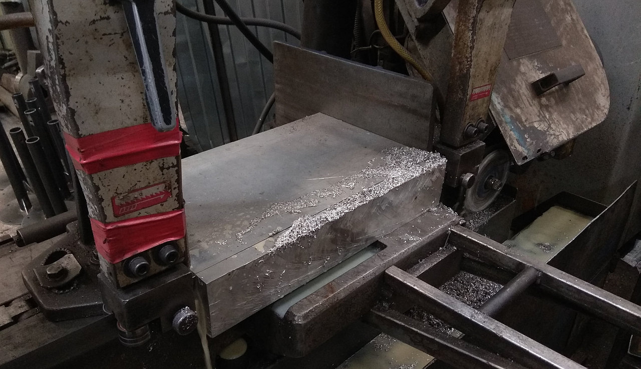

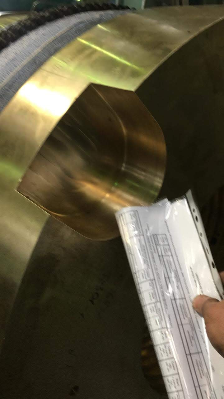

и..."эпик фаил"....
IMG_20190407_122344.jpg (6226 просмотров) <a class='original' href='./download/file.php?id=160565&mode=view' target=_blank>Загрузить оригинал (307.5 КБ)</a>
IMG_20190407_122355.jpg (6226 просмотров) <a class='original' href='./download/file.php?id=160566&mode=view' target=_blank>Загрузить оригинал (201.45 КБ)</a>
две недели потихоньку ковырял столик и колонну фрезерного станка под рельсы. приехал заказчик... поинтересовался че так долго... китайский "песочный чугун".. закончил первую сторону.. ну и после слов "смотри че щас будет" на первом же проходе с задней стороны вытянуло 16ую фрезу из 32ой цанги... :lol: :lol: :lol:

Dimka
Hanter, жесть. У меня из ручных деревяшечных фрезеров фрезы вытягивало, не думал, что на "взрослом" оборудовании такое бывает.
А что делать теперь с чугунякой будешь?
Добавлено: 09 апр 2019, 12:16
да че далеть - в помойку ее.... Человеку сделаем сварную конструкцию из 20ки или 30ки. а эту.. хз. попробуем ради любопытства наплавить. Товарищ говорит что вообще никаких проблем вылечить. Пусть пробует. Он сварной - ему виднее. я его кухни не знаю. Но интересно что получится.
Добавлено: 09 апр 2019, 21:16
dpss-2
Hanter писал(а):да че далеть - в помойку ее.... Человеку сделаем сварную конструкцию из 20ки или 30ки. а эту.. хз. попробуем ради любопытства наплавить. Товарищ говорит что вообще никаких проблем вылечить. Пусть пробует. Он сварной - ему виднее. я его кухни не знаю. Но интересно что получится.
Некоторые чугунные детали мне удавалось варить полуавтоматом на режиме суперпульс проволокой 1.6 Потом фрезеровали до плоскости. Чугун был китайский, советский. Единственное, что категорически не получалось - стапельная сварочная плита 1.5х3метра середины семидесятых годов. У нас такими плитами набран пол в одном из помещений. Хотел кронштейн к торцу приделать. Приваренная деталь отрывается почти без нагрузки. Это не корка, торец плиты фрезерованный.
У нас недавно вытащило из цанги монолитную фрезу 30мм на стальной плите. Чуть было не убили большую дорогущую групповую подштамповую плиту. Сейчас все средние и крупные цанги пользуем только по дюралю. По стали Велдон или сборные с болтами. Потихоньку начали смотреть в строну термопатронов. Под наш размер нужно твч нагреватель не меньше 20 киловатт, а они дюже дорогие.
Добавлено: 10 апр 2019, 08:53
Да вот коллега мой как раз и говорит что полуавтоматом наплавит без проблем. Я просто в его кухню не лезу - он сварщик и очень неплохой. По этому я просто не знаю всех его "ходов" и "секретов". Но раз говорит что наварит - поводу неверить нету. посмотрим че получится.
По термо и гидропатронам - оно все хорошо, но использование их подразумевает либо большой набор оснастки (самих патронов) на все случаи жизни, либо использование определенных размеров инструмента. Ни то ни другое в наших условиях не выполнимо. Инструмент используем всякий. покупать 2-3 десятка патронов - смысла особо нет... покупать к ним ТВЧ - тоже смысла нет. по этому живем с цангами и силовыми патронами.
Как по мне так ну его нахрен этот чугун.. я на уборку и чистку станка времени трачу больше чем на работу...
