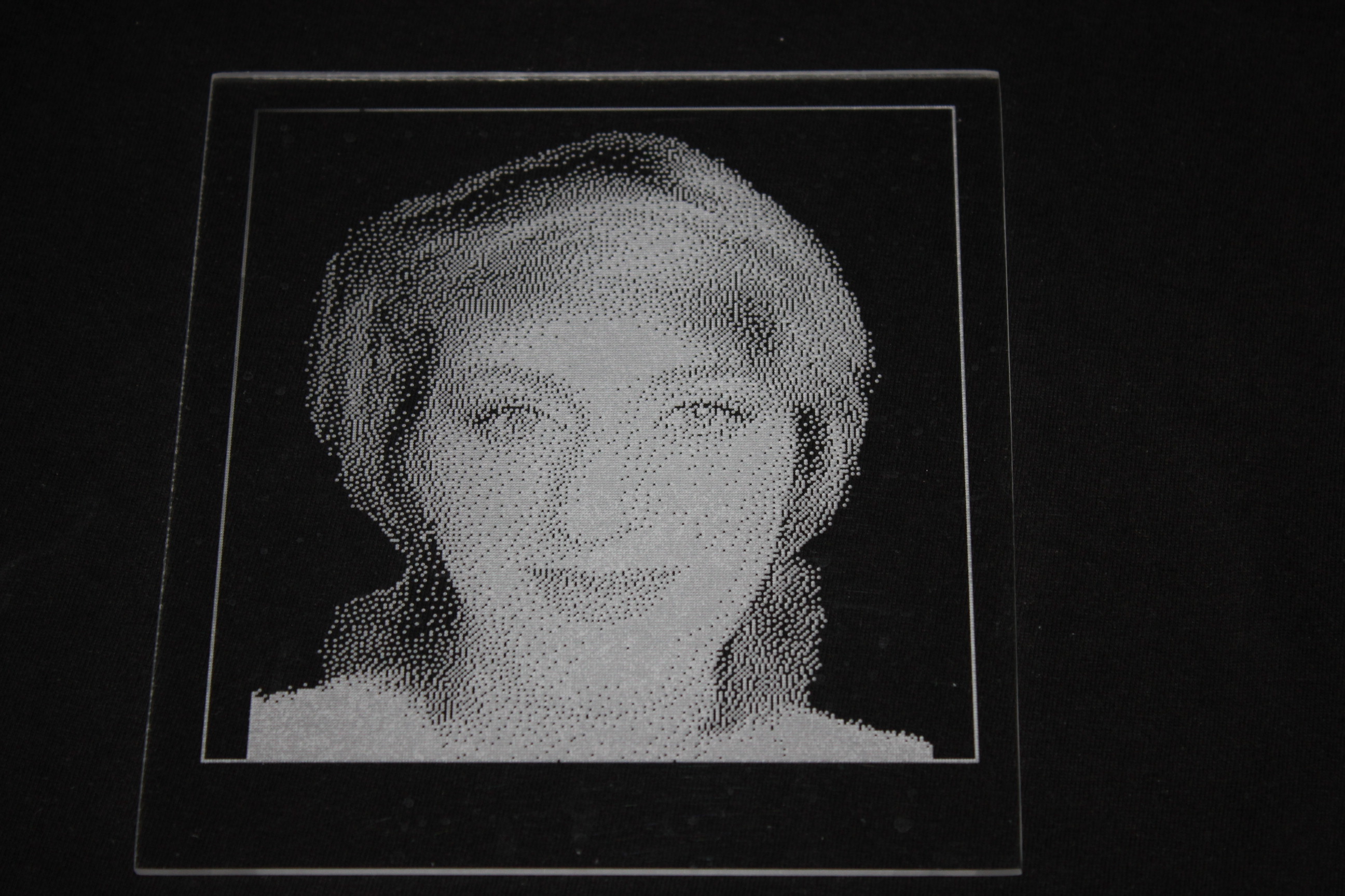

Аха :) Правда, подсветку пока не сделал. Поэтому просто на черном фоне. Причем, с обратной стороны выглядит лучше, я это знал, но забыл отзеркалить :( Хотя тут это и не так уж важно.

Кстати, есть два вопроса:
1) Как удалить приплавившуюся стружку на сплошных белых полях?
2) Как избежать следов от капель воды после того, как помоешь?

sandman
Сообщения: 257
Зарегистрирован: 31 мар 2011, 19:09
Репутация: 19
Откуда: Германия, Horb am Neckar
Re: Точечное выжигание - gcode-burner
Сообщение sandman »
Классно получилось... Как фотку обработал?
По поводу стружки сам голову ломаю, а воду надо стирать мягкой салфеткой, можно мягкой туалетной бумагой, сразу после мытья, и не тереть, а только промакивать. :)
Стружку частично можно сдуть сжатым воздухом 6-9 бар...
Rafiq
Сообщения: 1039
Репутация: 6
Сообщение Rafiq »
sandman писал(а):Классно получилось... Как фотку обработал?
Знаешь, честно говоря, сам не ожидал, что так здорово получится :) :) Nick, ты гений! :) Спасибо за скрипт :) Я уж, когда предпоследняя версия глючная была, хотел было сам писать попроще скрипт, время поджимало.
Фотку обработал в GIMP, ну естественно, вырезал только лицо, вычистил фон вокруг, поиграл с яркостью и контрастностью (хотя теперь понял, получив изделие так сказать 'в металле', что скорее всего выглядело бы хорошо на родной яркости и контрастности), перевел в индексированное (меню Image | Mode | Indexed) черно-белое однобитное (Color Dithering надо выбирать normal), остались только черные и белые пиксели, ну и скормил скрипту.
Юзал конусный гравер, радиус пятки не знаю, но получилось хорошо с заглублением 0.1, размер пикселя 0.5x0.5 обороты не знаю точно, но небольшие, что то около 2000 rpm. Подача 200.
Но как же это было долго!
Со стружкой не все так просто, она слегка приплавляется :( там где это случается, просто так ее не удалишь.
И да, еще момент - фото лучше отзеркалить перед скармливанием скрипту, с обратной стороны (где поверхность оргстекла осталась нетронутой) изделие выглядит лучше.
