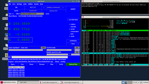

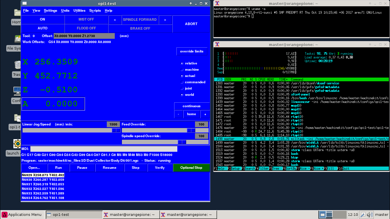

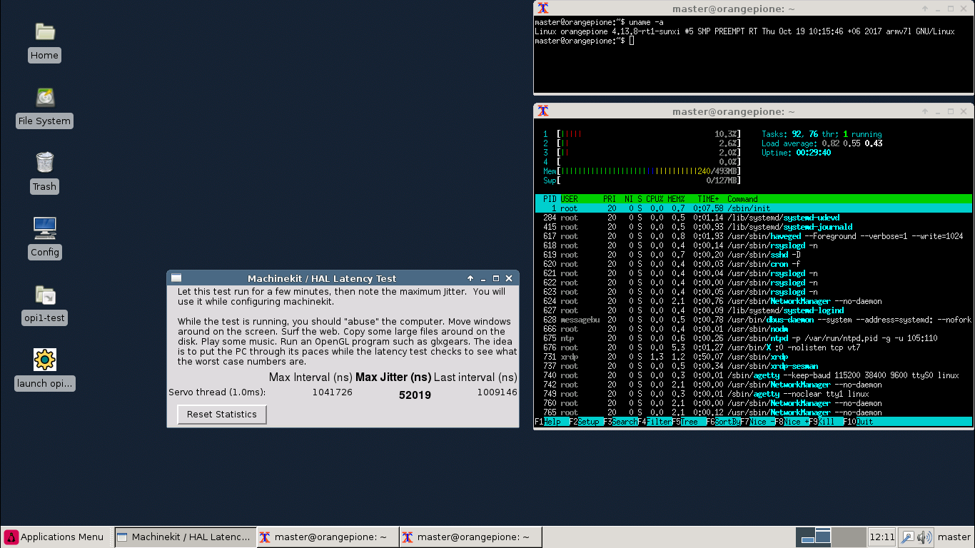

Собрал сегодня нормальный RT образ Debian Jessie и установил для проверки Machinekit. Никакого тюнинга не проводилось. Штатный latency test показывает практически то же самое, что и cyclictest. Но если запускать что-то тяжелое то latency подскакивать до 1000 мкс. Как минимум нужен вдумчивый тюнинг системы. Советы и предложения приветствуются.
2017-10-19_121008.png (4621 просмотр) <a class='original' href='./download/file.php?id=122427&sid=64df5cf8a4649dbb00ee6c89482c2c3b&mode=view' target=_blank>Загрузить оригинал (106.13 КБ)</a>
2017-10-19_121130.png (4621 просмотр) <a class='original' href='./download/file.php?id=122429&sid=64df5cf8a4649dbb00ee6c89482c2c3b&mode=view' target=_blank>Загрузить оригинал (112.7 КБ)</a>

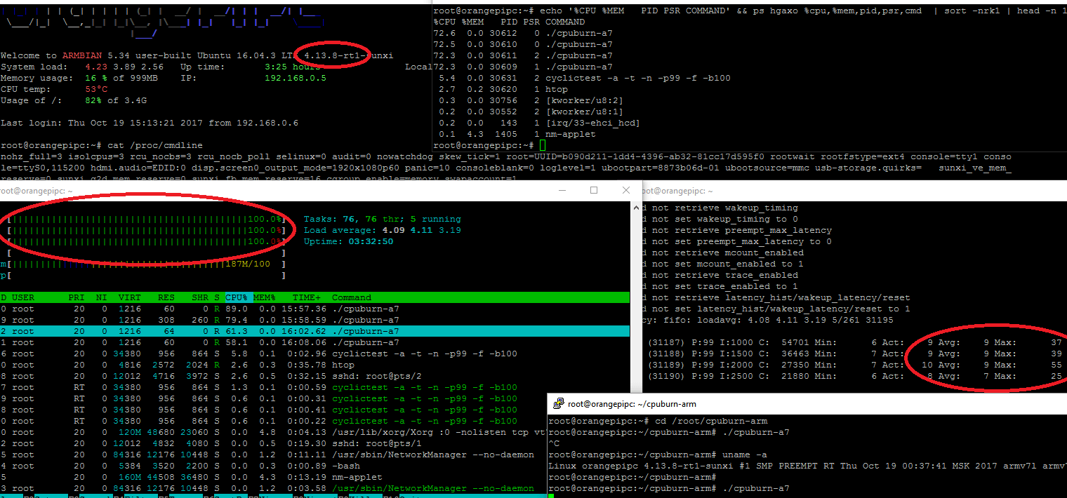

повторил сборку (для OrangePiPС) ядра с патчем RT, пригодится для audio, спасибо.
linuxcnc на linux-mainline ядре armbian, т.к. нет поддержки OpenGL не собирается.
вывод cyclictest -a -t -n -p99 -f -b100
root@orangepipc:~# cyclictest -a -t -n -p99 -f -b100
# /dev/cpu_dma_latency set to 0us
policy: fifo: loadavg: 4.15 4.08 3.93 6/261 31421
T: 0 (31418) P:99 I:1000 C:  21343 Min:      7 Act:   11 Avg:    9 Max:      34
T: 1 (31419) P:99 I:1500 C:  14229 Min:      7 Act:   12 Avg:   10 Max:      45
T: 2 (31420) P:99 I:2000 C:  10665 Min:      7 Act:   15 Avg:    9 Max:      31
T: 3 (31421) P:99 I:2500 C:   8533 Min:      6 Act:   10 Avg:    7 Max:      16
RT_.png (4590 просмотров) <a class='original' href='./download/file.php?id=122469&sid=64df5cf8a4649dbb00ee6c89482c2c3b&mode=view' target=_blank>Загрузить оригинал (40.15 КБ)</a>
