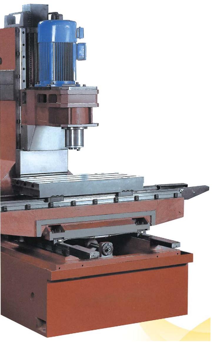

Вообще aftaev с идеей это бетона для станины очень заинтересовал, а если не большой станок у меня даже есть где расположить его, к лету ближе наверное попробую
Lexxa писал(а):Гемор будет делать У как на первой фотке Афтаева.
Для меня это пока самая большая загадка в этом.
Re: Станок с ЧПУ по дереву(2200х1200 примерно)
Пром. станок из гранита http://www.safegroup.com.ua/php_uploads ... c8c585ae64

vladimir74 писал(а):Вообще aftaev с идеей это бетона для станины очень заинтересовал, а если не большой станок у меня даже есть где расположить его, к лету ближе наверное попробую
Идея не моя, станины давно делают из гранита.
Станок из гранита.JPG (2416 просмотров) <a class='original' href='./download/file.php?id=4625&mode=view' target=_blank>Загрузить оригинал (74.2 КБ)</a>
Ссылку выкладывал выше

Тима писал(а):Нужно попробовать некоторые детали отлить из полимеров, которыми мы работаем. Правда сначала надо изготовить хотя бы примитивную пресс-форму.
Если речь про станину, идея не есть Гуд
