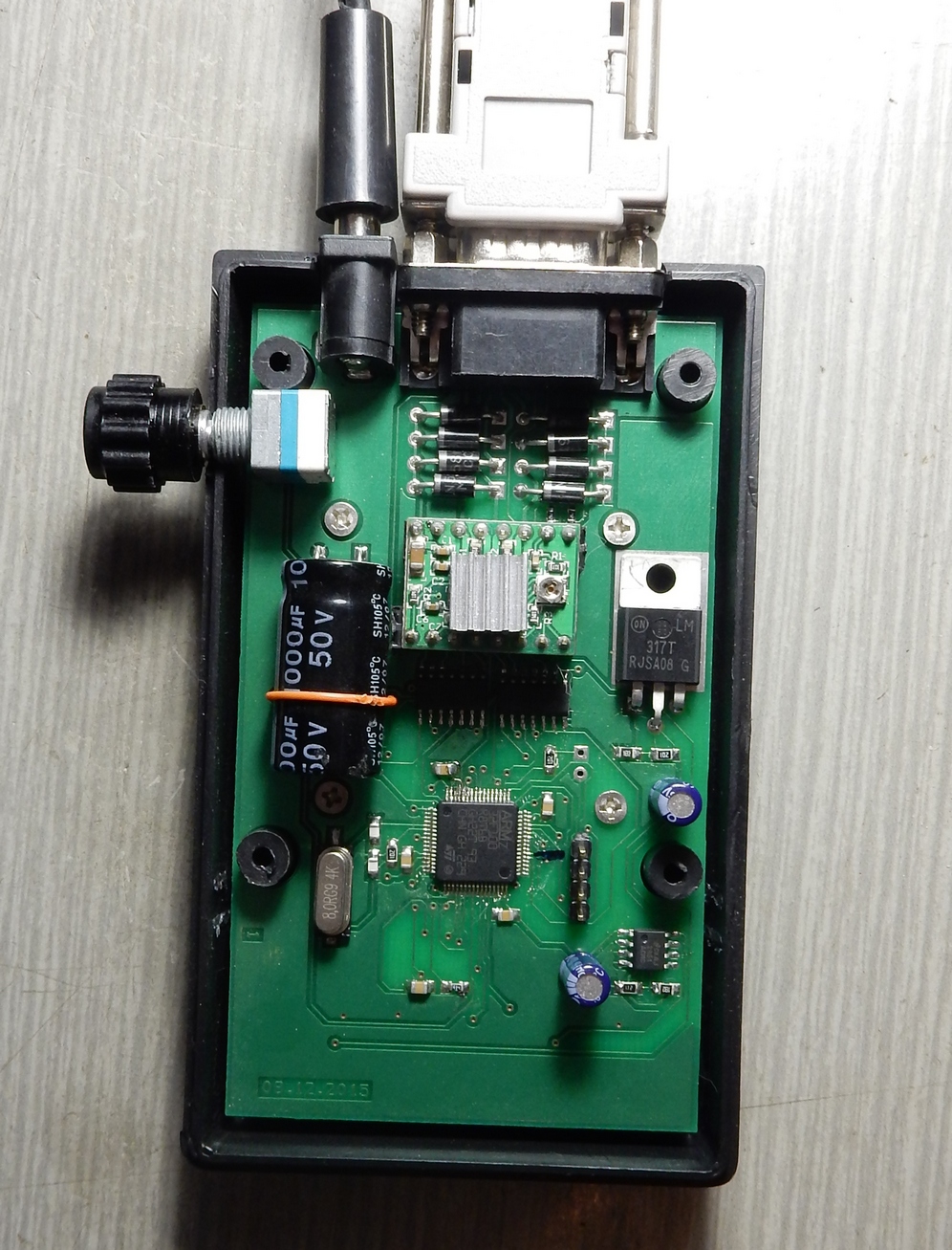

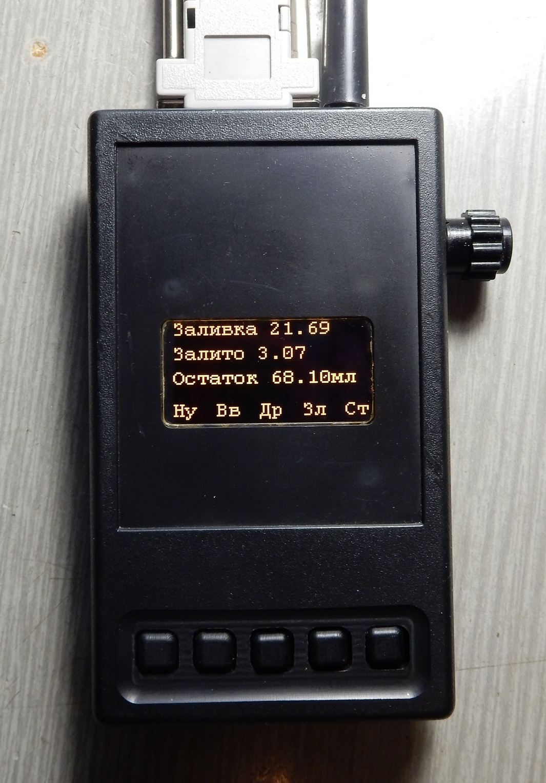

Re: Шаговый генератор на STM32 (STEP/DIR/ENBL)
Argon-11 писал(а):В моем проекте (поршневой дозатор) это тоже не требуется и даже будет вредно, поскольку мастером является одноплатник с ОС Android
Для шприц-дозатора может оказаться удобнее полностью автономное устройство, наподобие этого:
дозатор-1.jpg (3545 просмотров) <a class='original' href='./download/file.php?id=120088&mode=view' target=_blank>Загрузить оригинал (724.5 КБ)</a>
дозатор-2.jpg (3545 просмотров) <a class='original' href='./download/file.php?id=120087&mode=view' target=_blank>Загрузить оригинал (649.72 КБ)</a>
Конкретно в этом один канал, но в неспешной разработке трехканальный вариант.
