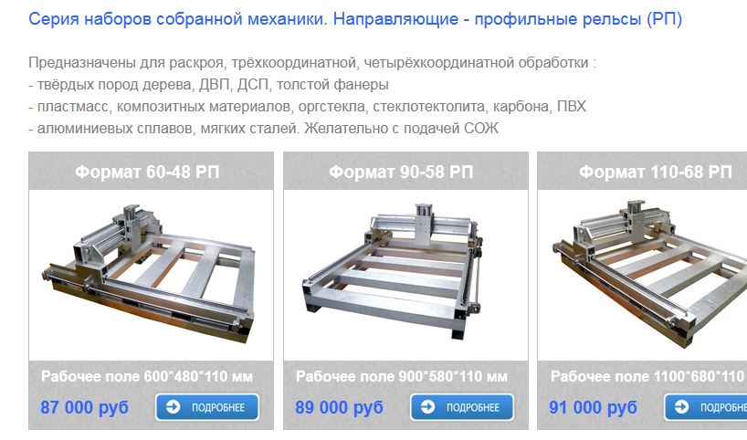

Кстати, когда выбирал станок, то понятия не имел как по видео узнать о вибрациях и завышенных режимах. А на сайте было написано: "Предназначены для... - алюминиевых сплавов, мягких сталей" - подумал что раз по стали, то дюраль будет драть быстро и много. То что нужно.

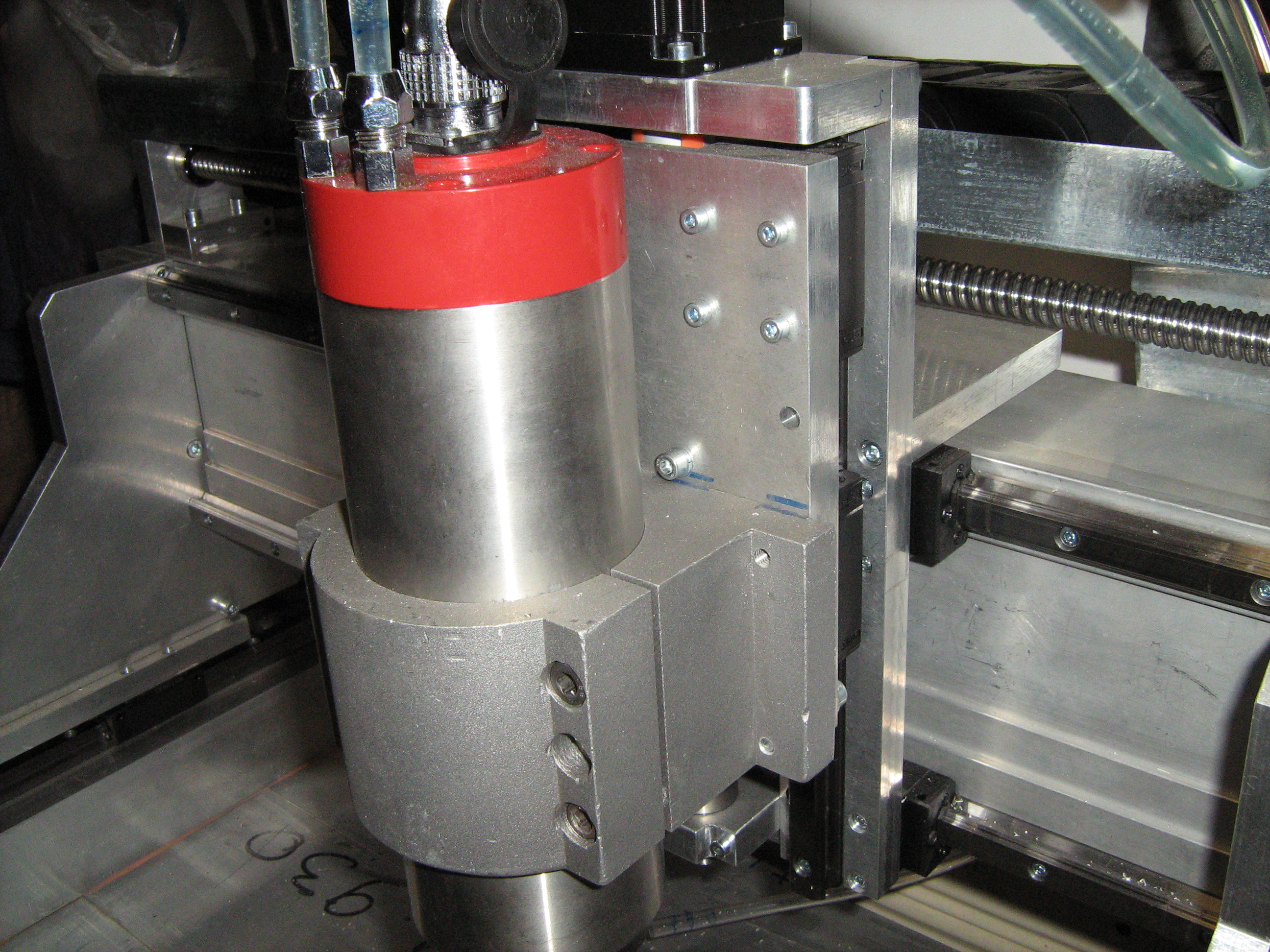

Сегодня снимал чутка люмишки с угла профиля, фреза была тупая, даже частотник в защиту ушёл, потом руками чутка подточил :) дальше норм, но пар от фрезы всё равно шёл :) А пока дело шло, думал как запилить жирафа пенопластового, метра в два высотой. Тут оказывается тоже не всё так просто, хотя точность не нужна и даже жёсткость не требуется. Проблема вот в чём (см фото)
Рельс оси Z 266мм, расстояние между краями кареток 160мм, т.е. 266-160=106мм ход оси Z. Чтобы выпилить 3D рельеф в заготовке толщиной 100мм нужно:
1) фреза вылетом на 100,
2) подъём фрезы над заготовкой.
А у меня не хватает 30-40мм чтобы вал шпинделя поднять и + ещё 100мм на фрезу. Итого нужно ещё минимум 130мм хода по оси Z. Если перевернуть плиту Z, то мелкими фрезами не достанешь до стола. В текущем варианте максимальная толщина заготовки 106/2=53мм для 3D обработки (реально будет меньше, сейчас концевиков нет, а они отожрут ход). Хотя портал над столом в высоту примерно 140мм (надо перепроверить).
Чего я не понимаю?
Верхнее положение шпинделя (2953 просмотра) <a class='original' href='./download/file.php?id=122888&sid=f6acc0fe9e055126a2a6ab5ee6494ebe&mode=view' target=_blank>Загрузить оригинал (1.63 МБ)</a>
Re: Собираю портальник по алюм 600х400х110
А как так? Судя по фото запаса под инструмент вообще нету?
Сообщение cnc3426 »

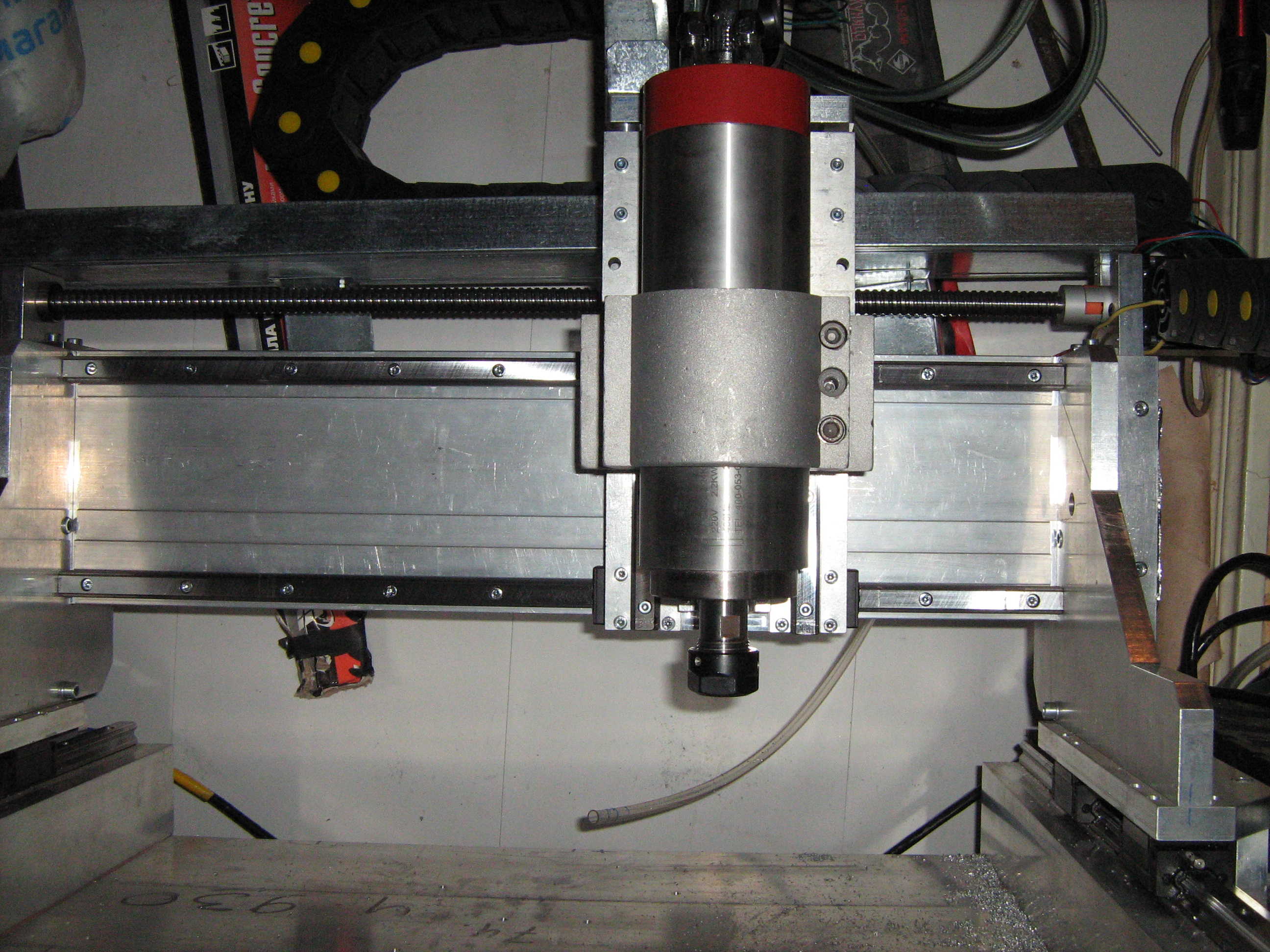

Угу, с другого ракурса лучше видно. Или зажимать за подшипники или покупать кресс :) Хотя дешевле и удобнее будет удлинить ось Z, два рельса и винт. Каретки и гайка - остаются те же.
Сообщение Lafayette »
подними шпиндель и не мучайся
Сообщение cnc3426 »
В доке есть расстояния от краёв где можно крепить, сейчас не могу найти, но порядка 40-50мм. Т.е. можно поднять на 10-20мм...
мда уж печально и тут секономлено 3 копейки. в итоге заявленное рабочее поле нормально не обработаеш поскольку запаса под инструмент и безопасные переходы нету. я обычно при проектировании закладываю на инструмент 30% от рабочей высоты и +20мм на переходы иногда побольше. из этого получается что на самом маленьком станке с высотой 100мм можно махать над деталью инструментом с вылетом 50мм в штатном положении шпинделя.
если очень надо можно и за самый край зажать но не сильно.
Не хотите поднимать шпиндель, переставте крепление самого шпинделя в самый верх.
Как раз и крепёж шпинделя на каретках, и запас под фрезу.
