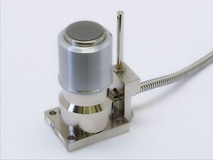

Поступил вопрос про датчик инструмента с ali
ts_ali.jpg (4154 просмотра) <a class='original' href='./download/file.php?id=140233&mode=view' target=_blank>Загрузить оригинал (124.19 КБ)</a>
Ответ.
При примерно сопоставимой цене(c учетом доставки) в сравнении c Vers TS:
Минусы: точность на порядок хуже, нет измерения диаметра, не предусмотрена юстировка измерительной площадки, конструкция без ломкого предохранителя.
Плюсы: внешний вид неплохой, есть сдув стружки, кабель в металлорукаве.

Предохранитель китацу ненужен поскольку его фиг сломаеш там таблетка просто упрется в корпус. Узнать бы как внутри устроен и реальную точность.

Может кто фото внутренностей(контактов) выложит?

verser писал(а):Может кто фото внутренностей(контактов) выложит?
Там два уровня срабатывания, обрати внимание - там 4 провода в кабеле. Первый уровень - собственно датчк, второй уровень - E-STOP. Оба работают на размыкание.
Тот, что был у меня сотку гарантированно обеспечивал. Подвижный "механизм" - стальной полированный стержень движется в бронзовой втулке.

frezeryga писал(а):Предохранитель китацу ненужен поскольку его фиг сломаеш там таблетка просто упрется в корпус. Узнать бы как внутри устроен и реальную точность.
это смотря какой фрезой и на какой скорости заехать :)
Ну либо мерить на очень малой скорости
у меня на датчике один контакт , работает на замер и на естоп
если быстрый подход на подаче 2 м/мин , то естоп успевает тормознуть в случае ошибки, это еще зависит от хода датчика
пыс, фотки контакта выкладывал Сергей Саныч

Ну свернуть можно что угодно от этого нет 100% спасения ведь заехать можно и в корпус датчика и разворотить его к чертям. Мне нужен вариант для станков как на фото. Устанавливать рядом со столом. Вертикальная конструкция брлее компактная и кондовая меньше вероятность сломать при уборке станка.

Ну так в чем вопрос, поставь что нравится и все дела :)
рано или поздно проткнешь насквозь прямой датчик :hehehe:

frezeryga писал(а): Мне нужен вариант для станков как на фото. Устанавливать рядом со столом.
Да, есть над чем подумать :) .
Будут мысли - сообщу.

Ну и как всегда мне хочется найти вариант простой,надежный,красивый на вид. Вобщем обладающий нудными для коммерческого применения качествами.

По мне, так с магнитным основанием, как у кронштейнов индикаторных, - "то что доктор прописал" ..

Станок из цветняка и не магнитится.

Приклей пластинку из железа :)
я себе приклеил на ребро зетки, что бы крепить индикатор
