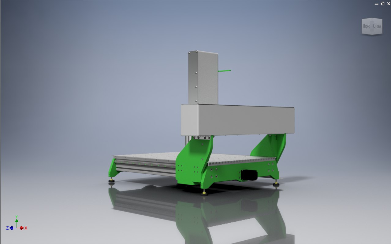

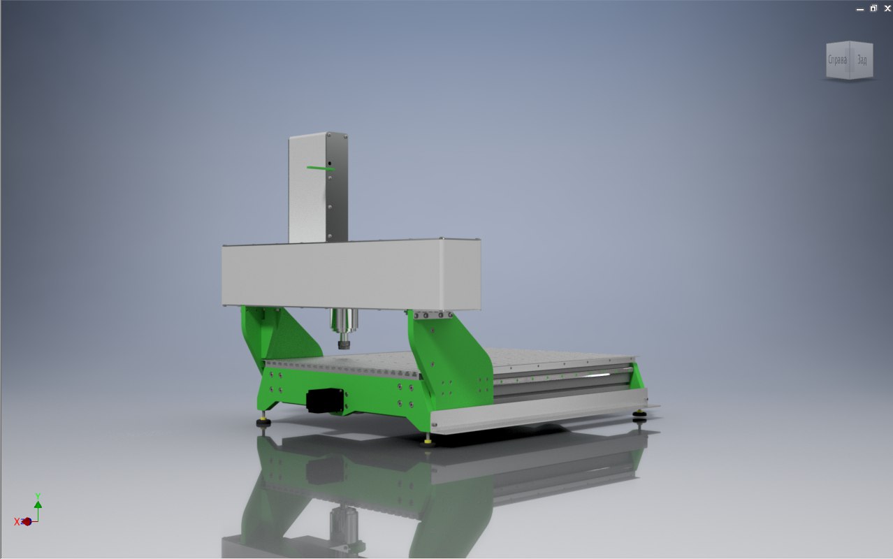

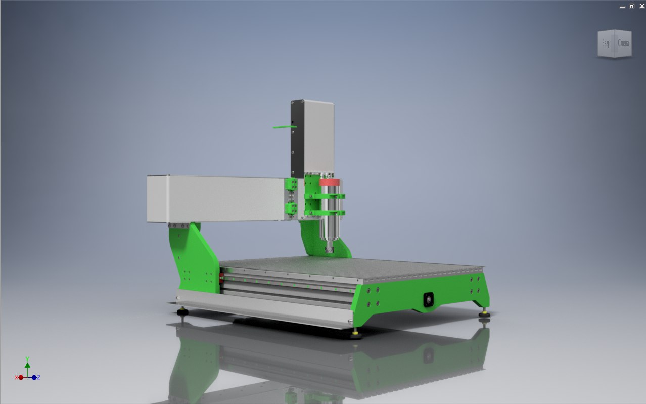

Станок 600х400х150 мм
Re: Станок 600х400х150 мм
Без защиты по X от остальной особо смысла нет ведь по Х всех больше дерьма.
Ну не скажи. По Х и Z швп закрыт, это уже огромный плюс. По Y швп закрыт как бы из за особенности портальных станков. Ну а рельсы можно пыльниками-скребками закрыть. Хоть бы раз похвалил, блин)
Ну в моем понимании если делать защиту то по всем осям. Скребки фигня не спасают на 100%
Просто если решил делать защиту то тупо срисуй с другого проекта где под нее изначально все заточено.
Сообщение Udjin »
Х не будет засыпать фатально.
У меня по подобной схеме полторашка по X уже три года пашет. И в хвост и в гриву.
Раз в неделю пылесосом пройтись, и всё. Ну а ШВП так вообще чистенькое. Вскрывал с год тому как на ППОиР.

sima8520 писал(а):По Y швп закрыт как бы из за особенности портальных станков.
Заблуждение, он закрыт от возможности его нормально почистить, и выковырять оттуда стружку.
Сыпет тока в путь короче обычная ось без защиты со всем вытекающим. Ктото не испытывает проблем как повезет и как работать.

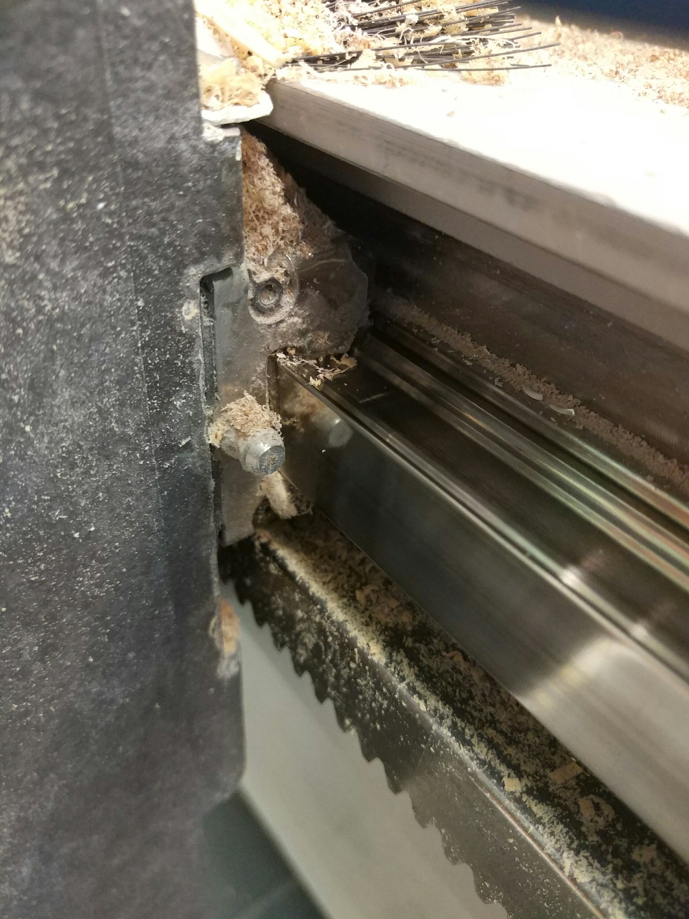

Будет примерно также все в говнище.
Можно конечно поменьше работать и побольше выковыривать говно из кареток зубной щеткой с керосином но это занятие на любителя.
IMG_20170804_165659-2250x3000.jpg (3788 просмотров) <a class='original' href='./download/file.php?id=117493&mode=view' target=_blank>Загрузить оригинал (1.06 МБ)</a>
Если фасады пилить то нет проблем а когда детали высокие сложной формы пылесос не спасает а также от дюраля кроме защиты спасения нет летит повсюду.
Потому если делать защиту то по всем осям а так потратятся почти теже усилия и средства но проблема закрыта небудет.
Почитал я ваши высказывания, но совета по тому как сделать защиту по У я не увидел. Кидать проект и делать подобие "Бобра" не буду, либо не хочу. Пока....:-)
Советов нет потомучто я невижу нормальных вариантов сделать защиту на таком проекте а ненормальные варианты предлагать небуду.
Сообщение tims »
Если бы ребро жёсткости было снаружи портала, а не внутри, бортики на высоту портала вдоль стола решили бы проблему.
Бортики фигня и с ними неудобно работать.
Сообщение tims »
Мешают немного, да. Их можно крепить путём задвижки в незадействованный паз стола, тогда всегда можно отодвинуть или снять вообще в момент когда лезешь туда руками.
Всеравно это не является нормальной защитой так как рельсы не закрывает.

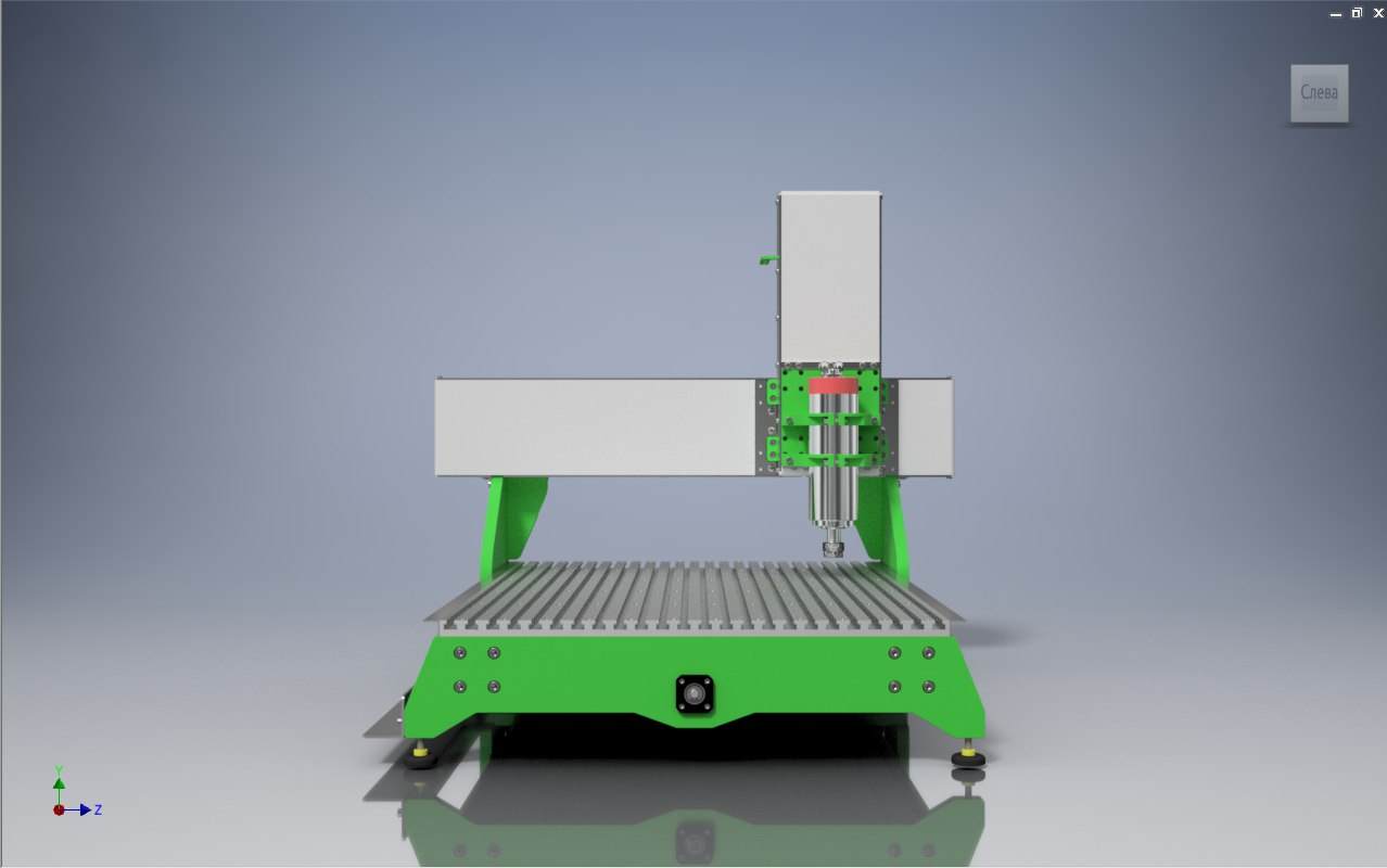

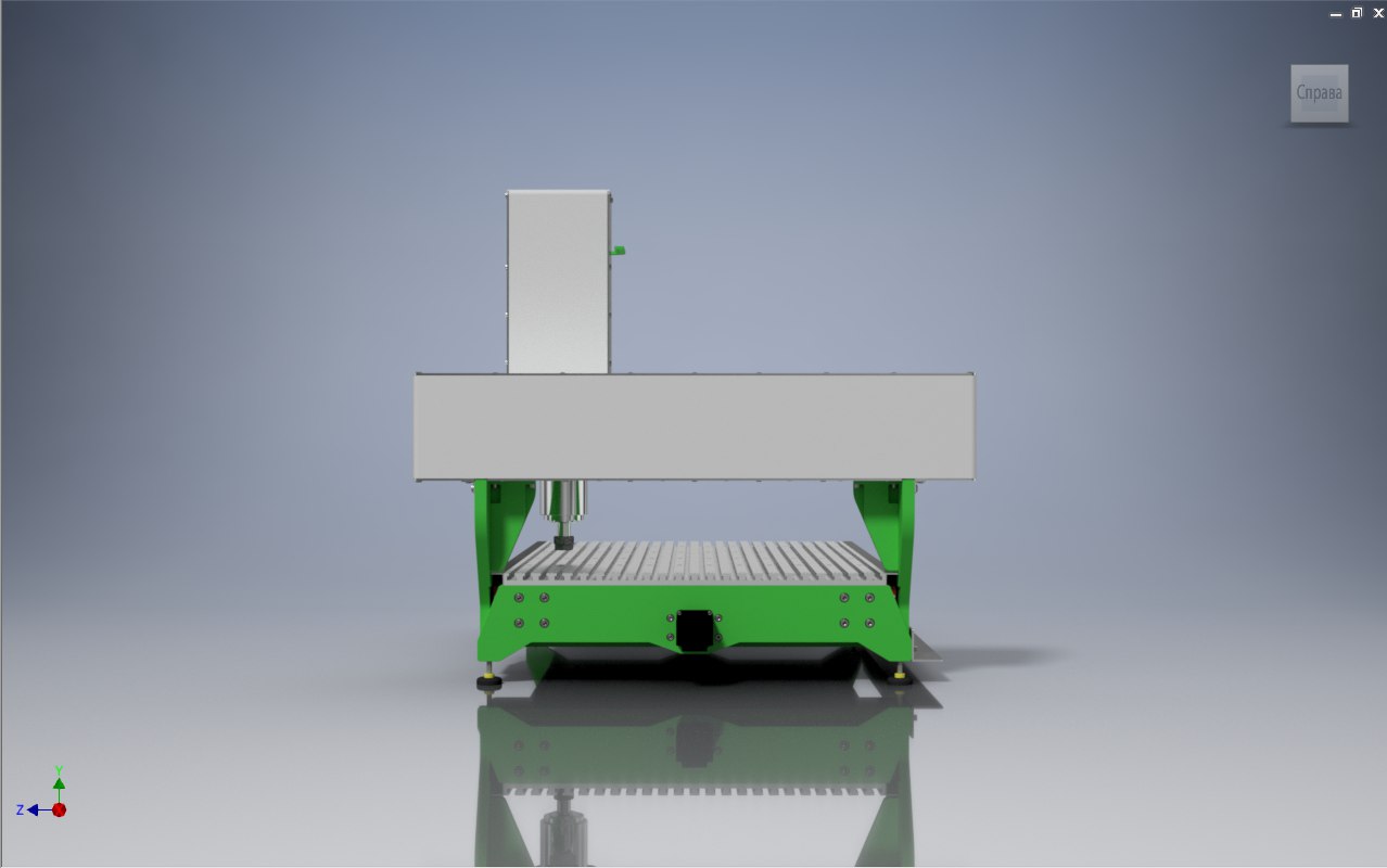

Ну что, наигрался я с проектом. На монитор смотреть уже не могу, глаза слезятся. :crazy:
Проверил всё что можно и нельзя. Отверстия сходятся. Ничего нигде не цепляет. В программе анализ контактов говорит что всё четко подогнано, нигде детали не ударяются и не цепляются. На этом, пожалуй, я закончу проектирование. Впереди меня ждет нелегкая работа по изготовлению алюминиевых деталей. Либо своими силами, либо заказывать у форумчанина. Пока не понятно мое финансовое положение, т.к. есть желающий приобрести мой фанерный станок, но почему то постоянно не срастается. Будет копить и ждать :cry:
В общем, если кто то готов помочь с изготовлением - буду только рад
05.jpg (3549 просмотров) <a class='original' href='./download/file.php?id=118966&mode=view' target=_blank>Загрузить оригинал (57.11 КБ)</a>
01.jpg (3549 просмотров) <a class='original' href='./download/file.php?id=118967&mode=view' target=_blank>Загрузить оригинал (57 КБ)</a>
02.jpg (3549 просмотров) <a class='original' href='./download/file.php?id=118968&mode=view' target=_blank>Загрузить оригинал (51.89 КБ)</a>
03.jpg (3549 просмотров) <a class='original' href='./download/file.php?id=118969&mode=view' target=_blank>Загрузить оригинал (48.89 КБ)</a>
04.jpg (3549 просмотров) <a class='original' href='./download/file.php?id=118970&mode=view' target=_blank>Загрузить оригинал (50.55 КБ)</a>
А где обещаная защита на станине?
да мне лень рисовать гофру. Черные прямоугольники представь на картинках :D :D :D
