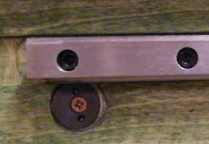

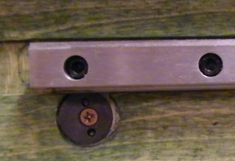

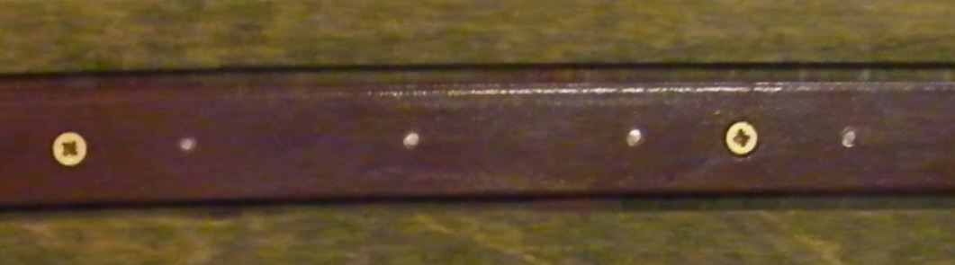

vala
Сообщения: 477
Зарегистрирован: 08 окт 2013, 21:01
Репутация: 258
Re: Самоделки ЧПУ станков
Сообщение vala »
CNC-Logic писал(а):
vala писал(а):Вот тут вы написали полнейшую чуж.
Пока искал коэфф. темпратурных расширений вам уже ответил Udjin
Извеняюсь. Я из вашего поста понял, что ничтожный коеф. темп. разширения древесины вы имеете ввиду как недостаток по отношению к металлам.
aegis
Сообщения: 3115
Репутация: 1810
Настоящее имя: Михайло
Сообщение aegis »
vala, КЛТР дерева это скорее преимущество. а вот изменение размеров при изменении влажности это недостаток еще тот.
нікому нічого не нав'язую.
Лично я все фанерные узлы покрасил
Да и стальные станки нельзя в голом виде оставлять..
vala
Сообщения: 477
Репутация: 258
Сообщение vala »
aegis писал(а):vala, КЛТР дерева это скорее преимущество. а вот изменение размеров при изменении влажности это недостаток еще тот.
aegis, я уже четвёртый год эксплотирую свой станок из влагостойкой фанеры. Стоит он в ангаре который отапливаю по необходимости, влажность меняется значительно при нашем климате. Никаких изменений я не заметил ни зимой ни летом. Стол (сотовой конструкцыи) как фрезанул раз, так и по сей день всё в норме. Одно могу сказать, если делаеш большые детали, то и станок откалибруй под свою рулетку, чтобы не удивлятся.
Вы же знаете как ведёт себя древесина при набухании и в каком направлении происходит её основное расширение.
Поэтому направляющие закреплены вот так с обратной стороны
Capture27.JPG (2919 просмотров) <a class='original' href='./download/file.php?id=106709&mode=view' target=_blank>Загрузить оригинал (33.83 КБ)</a>
а с переду так
Capture28.JPG (2919 просмотров) <a class='original' href='./download/file.php?id=106714&mode=view' target=_blank>Загрузить оригинал (45.56 КБ)</a>
а все каретки сидят в плотном пазу и разболтатся нечему.
Так что изменение размеров конструктива фанерного станка от изменения влажности в помещении (если только не поливать его водой) - по моему миф.
И если бы всё было бы так страшно, как некоторые господа утверждают, врятли я бы смог изготовить цыклоидальные редуктора для часовых стрелок из фанеры и дуба диаметром 40 мм.
