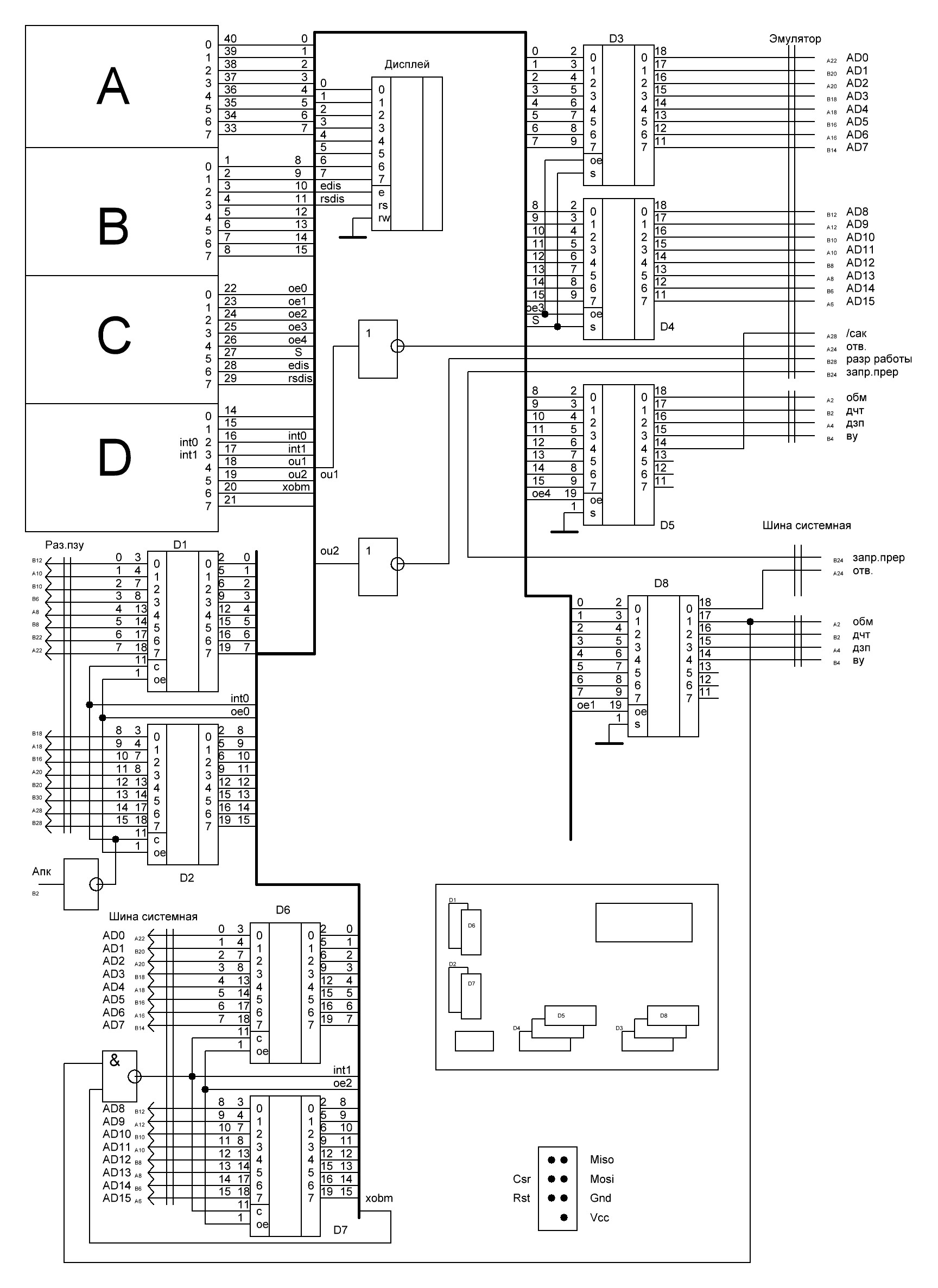

Идея такова - Берём оригинальный проц, лепим к нему железку, которая записывает работу этого проца. В Виде - адрес комманды, если лезет на магистраль, то куда лезет и какие данные.
Хотел сначала, сделать так ка на картинке.
Оригинальный проц начинает работать. По сигналу АПК фиксируется адрес команды из пзу, вызывается прерывание по которому записывается адрес команды. Если в команде есть обращение к памяти или к внешним устройствам, то по сигналу ОБМ на внешней шине, формируется второе прерывание, в котором читается куда идёт обращение и какие данные пишуться или читаются, так же в одной команде может быть и второе обращение.
Так же формируется байт в котором содержится информация о том сколько обращений к шине в данной команде, признак прихода прерывания, и направление передачи данных.
После формирования записи о команде, разрешается эмулятору выполнить эту команду по сигналу РАЗР.РАБОТЫ.
Он отдаёт информацию к какому адресу обращается, но работать будет как бы без памяти! Если он хочет записать данные, то их нужно сравнить с тем что записывал ориг. проц., а если читает из памяти, то ему нужно отдать то что читал ориг проц.
Важно сравнивать адреса обращения, и данные которые пишет эмуль в память или внешние устройства. При расхождении будет ошибка, и можно точно сказать в чём она - в неправильном вычислении или в неправильной адресации. И сразу найти ошибку.
Но КОСЯК в том что контроллер не успеет всё это сделать- не хватит производительности.
Поэтому я решил разделить процессы - сначала считать данные, а потом прогонять эмуль по дампу, благо это я могу сделать на любой скорости.
super master.JPG (5296 просмотров) <a class='original' href='./download/file.php?id=5731&mode=view' target=_blank>Загрузить оригинал (471.2 КБ)</a>

В предложенной схеме есть две ошибки, сигнал САК должен быть на ввод, и сигнал запр прер тоже должен опрашиваться

vmarkiv писал(а):Укажите на схеме НЦ31 точки , я попробую записать сигналы с помощью BM8023 - Запоминающий USB логический анализатор , результаты обнародую
Я посмотрел, что это такое.
У него всего 16 линий записи, а надо одновременно 36!
16 линий адреса ПЗУ(ну можно и 13 линий).
16 линий системной шины, сигналы ОБМ,ВУ,ДЧТ,ДЗП,ЗАПР ПРЕР, АПК.
Я не волшебник я пока учусь......

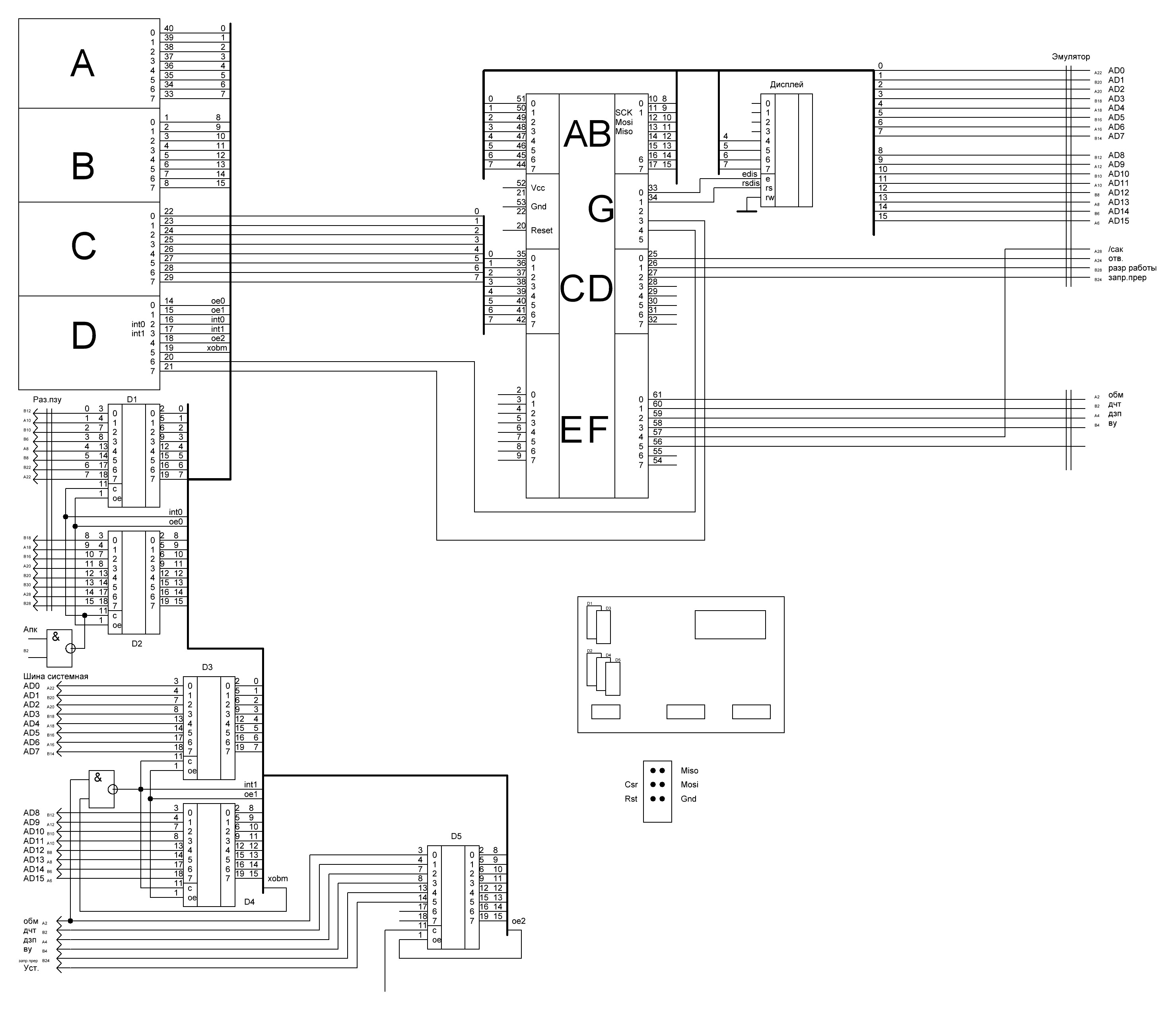

Потом подумал разделить процессы и реализовать всё на двух контроллерах вот так:
super master32-128.JPG (5295 просмотров) <a class='original' href='./download/file.php?id=5733&mode=view' target=_blank>Загрузить оригинал (579.17 КБ)</a>

А потом подумал, что проще писать в файл с порта С первого контроллера.
Кстати последняя схема уже собрана!
