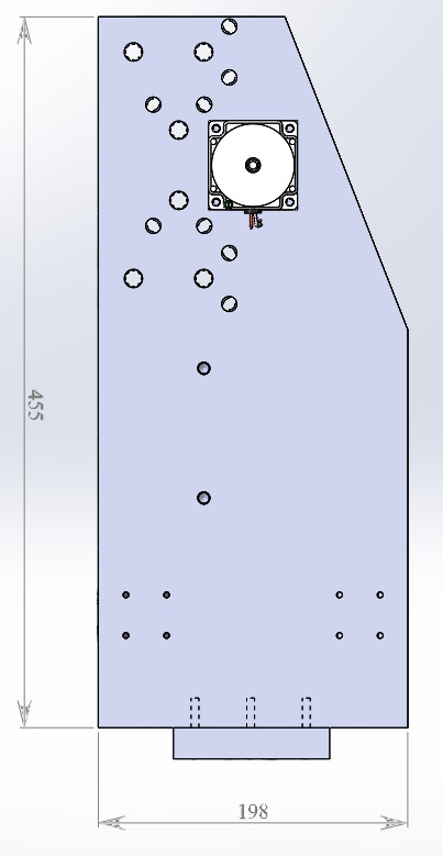

Я то тоже из этих соображения, сначала, сделал с изгибом. Но после критики, понимая, что изгибы тоже могут быть, сделал, всё-таки прямые. Про изгибы это я так, чисто для примера.
В общем, приблизительно прикинул, поглядев на разных вариантах станков и сделал для себя вывод, что "разнос" кареток сделаю по формуле
A/2,3 = B
где :
A- высота плиты
2,3 коэфициент, который в среднем присущ большинству моделей, которые я посмотрел
B - ширина плиты.
Ну а дальше, сами каретки, по краям плиты. Как-то так :
dimensions.jpg (2931 просмотр) <a class='original' href='./download/file.php?id=104630&mode=view' target=_blank>Загрузить оригинал (34.55 КБ)</a>
455/2.3=197.82
Re: ЧПУ рабочим полем А2
балку Н образную лучше не делать она проигрывает прямоугольной.

frezeryga писал(а):балку Н образную лучше не делать она проигрывает прямоугольной.
Не до конца понимаю как именно
как в моем народном проекте.

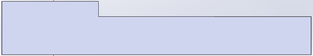

Очередной вопрос к опытным - какую лучше делать выборку в проставках под направляющие, только посередине, оставив 2 бортика
prostavka1.jpg (2788 просмотров) <a class='original' href='./download/file.php?id=105176&mode=view' target=_blank>Загрузить оригинал (12.35 КБ)</a>
Или всё-таки оставить 1 бортик?
Смотрел в других проектах, все делают 1 бортик. Некоторые на сторону где нет бортика потом ещё добавляют ролики. Понимаю, что 1 бортик точно облегчит сборку, а вот по неопытности отсутствие второго не совсем понимаю, с чем-то связано (кривизна направляющих, кривизна детали посте обработки, необходимость подвижки направляющей, при сборке...)?
Я делаю два бортика с плотной посадкой рельса в паз. Если нет возможности сделать плотную посадку то делайте один бортик.
donvictorio
Сообщения: 2349
Репутация: 683
Настоящее имя: Виктор
Сообщение donvictorio »
один бортик делают для обеспечение одностороннего преднатяга в каретках и исключения люфта. если натяга в свободной каретке достаточно (а для хобби достаточно) и если есть возможность сделать паз с допуском по криволинейности, который не превышает допустимый на установку линейных элементов (смотреть в инструкции производителя) то лучше паз, а не уступ.
ну и ещё нужно понимать, что уступ работает только в одну сторону. соответственно нагрузка, если она знакопеременная, ложится на один рельс, что слегка увеличивает износ.

Сообщение Udjin »
Паз не все возьмутся прошлифовать.
Придётся надеяться на то, что фрезеровщик с одной установки всё снимет правильно, не будет пропеллера, не будет трапеции, не будет черт те чего ещё.
Пока вы перед кульманом, максимально закладывайте защиту "от дурака" => упрощайте конструкцию.
не надо его шлифовать. хороший инструмент обеспечит приемлемую шероховатость и ровнолинейность.
а делать такие вещи нужно исключительно с одной установки. любая перестановка - и десяточка обеспечена. в лучшем случае.

Сообщение shulc666 »
Я это спросил ещё из того, что человек, который готов взяться за исполнение говорит, что длинные детали (а в моём случае это 1000мм и 605мм) поведёт, даже при использовании магнитного стола. Получается, что поведённые проставки могут не дать точной установки направляющих и имея 1 бортик я как-то компенсирую этот недостаток, а вот с пазом будет сложнее. Плюс к этому, не знаю до конца, может ещё сами направляющие могут иметь какие-то неровности. Видимо, всё-таки надо делать 1 бортик, так спокойнее будет. Хотя очень хочется паз.
