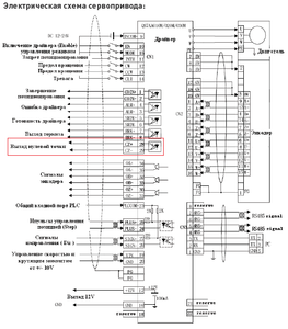

ну че вы пристали к человеку с дифф .входами?
Я так понял вопрос вскочил по корректному подключению Z метки энкодера , т е пина № 3 на стойке и пина №19 на драйвере.......?
ежели все так ,то "подтянуть" 3-й пин через 2кОм к +24В питания стойки вполне очевидно, для корректной работы входа ................
(а глянуть как входа на стойке организованны было б вообще замечательно............)

john1987887 писал(а):Картинку - то посмотрели? Там написано добавить 2 Ком между Пин 4 (+24В) и Пин 3 (сигнал Z+). Вот и вопрос как его добавлять? Нужно впаивать на провод или можно воткнуть в гнезда винтового разъема?
Судя по последней цитате из мануала стойки там какая-то путаница с сигналом Z от драйвера в стойку.
Пин 3 в стойке видимо оптопарный, так как они рекомендуют резистор 2К. НО на выходах Пин 23-24 драйвера сигнал дифференциальный, подключать их к Пин3 стойки нельзя. У драйвера есть отдельный выход Z с открытым коллектором пин19, вот к нему и надо Пин3 стойки подключать. Все это вытекает из тех мануалов , что вы здесь выложили, никакой другой информации у меня нет.

Вот как раз для таких непонятных случаев и нарисована принципиальная схема входов и выходов на драйвере Panasonic. И очень желательно увидеть организацию входов выходов на стойке.

Lunatic писал(а):НО на выходах Пин 23-24 драйвера сигнал дифференциальный, подключать их к Пин3 стойки нельзя. У драйвера есть отдельный выход Z с открытым коллектором пин19,
Почитал немного про диф сигналы и появилась мысля. Мануал на стойку говорит. что на пин 3 стойки ЧПУ, подтянутый резистором к питанию, нужно взять только ОДИН канал Z+ от диф сигнала, а не оба. В этом случае, можно подключать его к пин 3?
Да, можно подключить один канал Z+, к входу стойки, но нельзя при этом подавать 24В через резистор, т.к. у диф драйвера, если не ошибаюсь, допустимый диапазон напряжений линии -7В +12В, т.е. можно спалить диф драйвер в Панасонике. И еще на 100% не ясно, не нужен ли при этом последовательный резистор. По рекомендованному номиналу резистора 2К (для подключения на 24В) можно предположить, что резистор 220 Ом на входе стойки уже есть (по аналогии с входными оптопарными цепями в Панасонике).
Однозначно можно подключить Пин 19 драйвера к пин 3 стойки и поставить рекомендованный резистор 2К между 24В и этим входом.

Мне кажется что всю картину портит фраза про необходимость резистора между 24В и Пин3. Если бы ее не было то таблица в мануале по подключению драйвера шпинделя очень похожа на правду. Немного смущает соединение обозначенного входа стойки GND с отрицательным диф. выходом пин 24. Может эта фраза про резистор для другого привода, как в первом примере про оси x-y, где ясно что она Панасоника не касается.

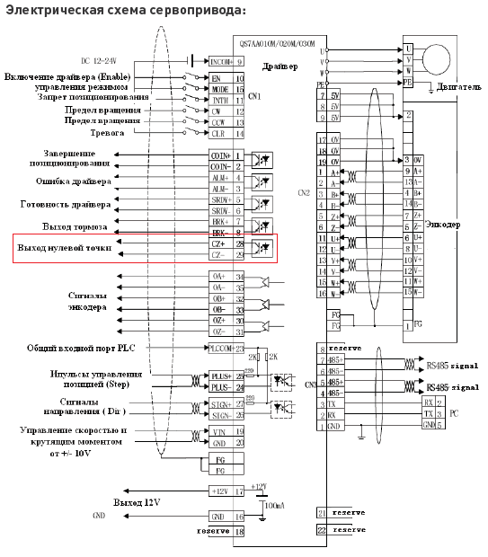

Lunatic писал(а): Может эта фраза про резистор для другого привода, как в первом примере про оси x-y, где ясно что она Панасоника не касается.
А вот это очень может быть. Потому что китайцы прислали на почту ПДФ с этим мануалом, и в нем таблицы подключения переставлены местами по сравнению с мануалом на бумаге, который приехал в коробке со стойкой. Уточню у них.
Ну точно! Китаезы в присланном на электронку мануале сделали корявое редактирование и фраза про резистор к Панасонику не должна относиться. Относится она только к драйверу QS7АА030М, который у меня рулит шпиндельной сервой. Там пины Z метки, к которым подключается пин 3 со стойки оптопарные и их надо подтягивать. Картинку приложил ниже.
Безымянный.png (3920 просмотров) <a class='original' href='./download/file.php?id=122884&mode=view' target=_blank>Загрузить оригинал (74.83 КБ)</a>

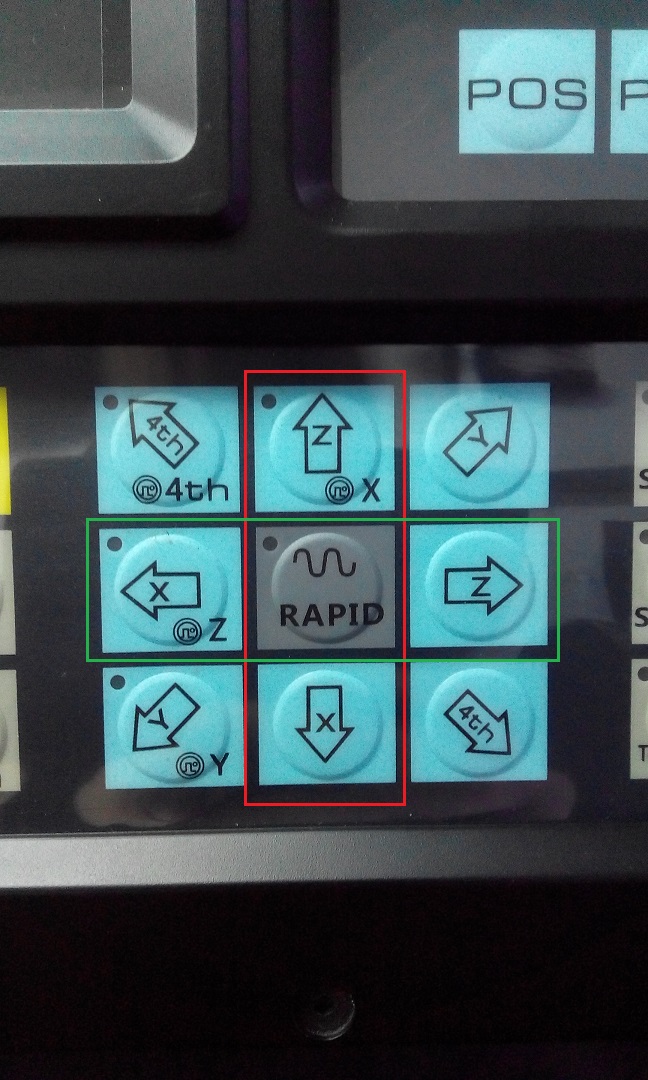

Чем дальше в лес, тем больше дров. Как же достали эти узкоглазые уроды! В документах на стойку гора нестыковок. Так сегодня увидел еще косяк на кнопках клавиатуры. Не берите у них ЧПУ!
IMG_20171026_190103.jpg (3802 просмотра) <a class='original' href='./download/file.php?id=122999&mode=view' target=_blank>Загрузить оригинал (282.81 КБ)</a>

я надеюсь оно только промаркировано криво?

Может смысл какой закладывали? Мелким шрифтом задублированно так же как в ошибке

MGG писал(а):Может смысл какой закладывали? Мелким шрифтом задублированно так же как в ошибке
Может и есть какой-то специфический китайский смысл, но по факту получается, что нужно на одной кнопке смотреть на большую букву, а на другой, где есть мелкая буковка в углу, смотреть на эту мелкую букву. Офигеть как логично и удобно.
Еще выяснилось, что на основной клавиатуре для набивки программ перепутаны местами Y Z клавиши. Вместо У пишет Z, вместо Z пишет У. Грёбаные уроды!
