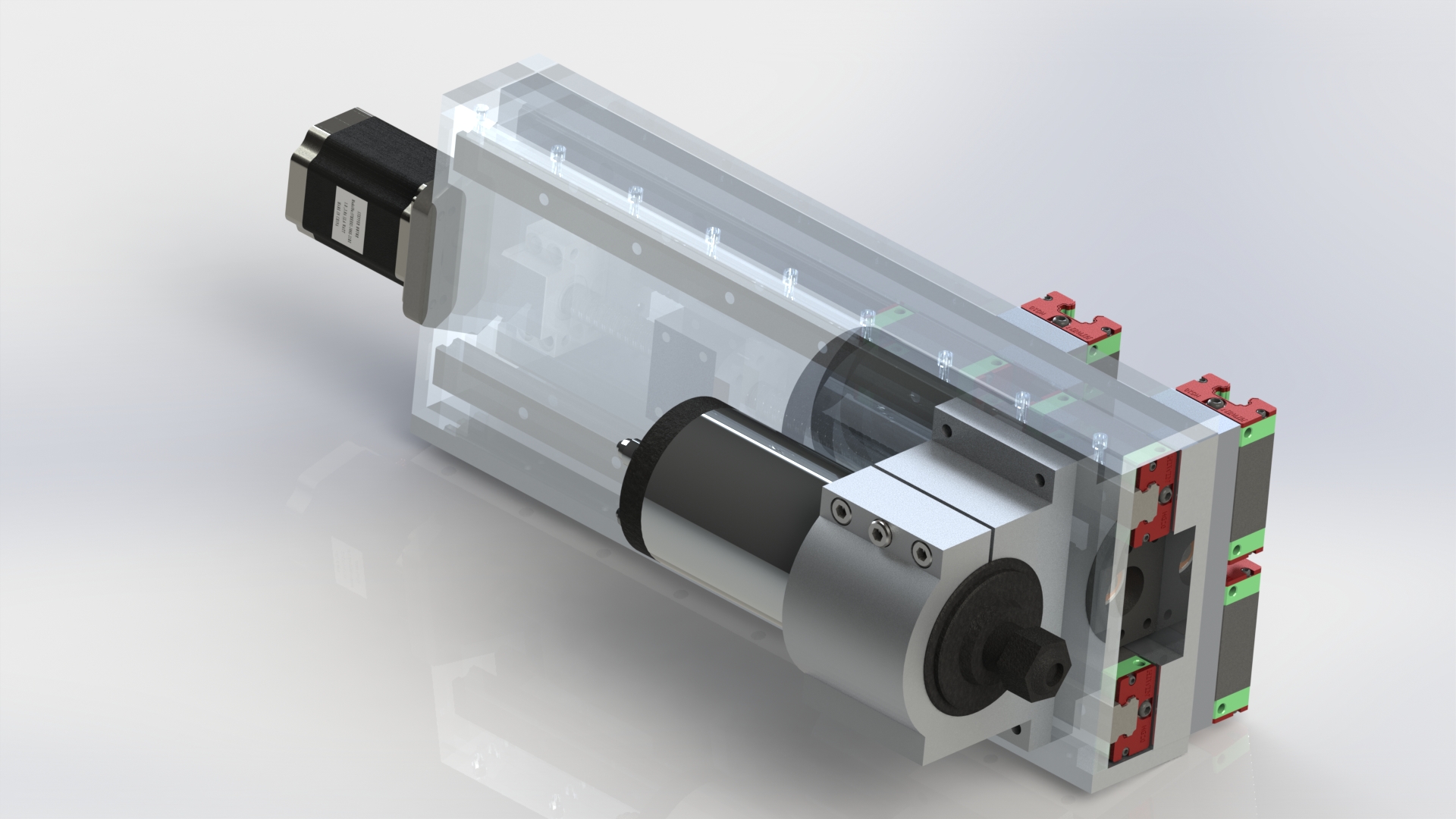

Re: ИЗ профильного металла по алюминию 900х700х200
Сообщение Chpok »
Швп и шаговик остаются на портальной плите,на обратной стороне только рельсы и шпиндель
Сообщение ultrus »
Chpok писал(а):и шпиндель
Тебе уже не раз говорили, нельзя так крепить шпиндел! :pssdoff:
http://www.cnc-club.ru/forum/viewtopic. ... 20#p322921
Перерисовывай!

Chpok
Сообщения: 371
Репутация: 18
Сообщение Chpok »
ultrus писал(а): Тебе уже не раз говорили, нельзя так крепить шпиндел!
Это одна из первых картинок,просто хотел показать где расположен шаговик ,про крепления я помню спасибо
