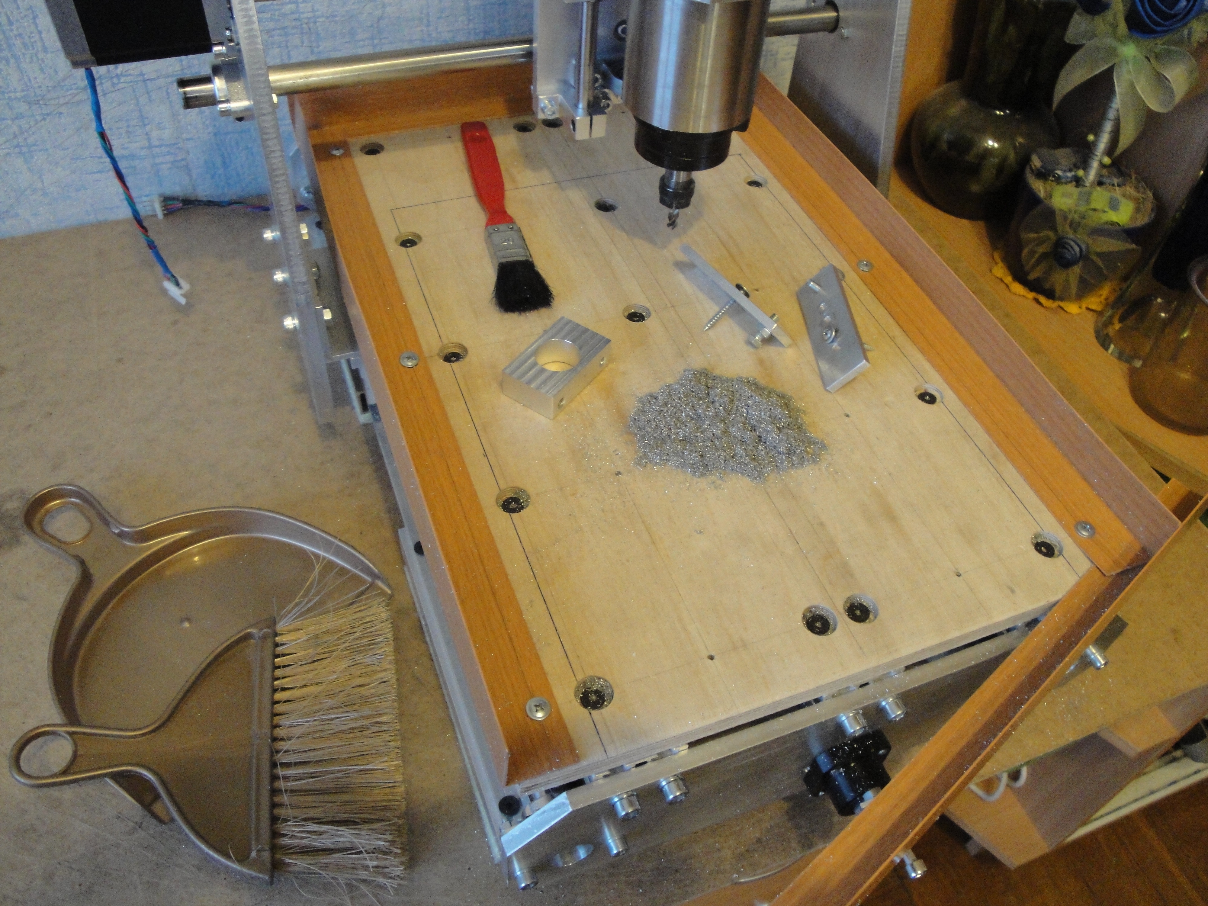

DSC06830.JPG (4073 просмотра) <a class='original' href='./download/file.php?id=156373&mode=view' target=_blank>Загрузить оригинал (3.58 МБ)</a>
Немного об организации рабочего "столика" станка. Рекомендуется на него нанести границы рабочей зоны станка, чтобы при установке заготовки не ошибиться с границами обработки. Также рекомендуется туда нанести и ортогональные линии, параллельные осях Х и У.
Также рекомендуется ограничить пределы "столика" и какими-нибудь угольниками повыше, чтобы стружка оставалось внутри и не рассыпалась вокруг станка. Я обычно это делаю пластмассовыми угольниками из строительного магазина, получается просто и без особых хлопот. Также можно поверхность "столика" и накрыть слоем полиэтилена, тогда стружка собирается еще проще, да и возможно ограниченное использование различных охлаждающих жидкостей. Правда, эти "ограничители" эффективны лишь при обработке металлов, так как стружка от них не имеет обыкновения "висеть в воздухе". Если стружка висит в воздухе (дерево, пластмассы), то тут лучше использовать пенопластовый короб, о котором писал ранее на этой ветке.

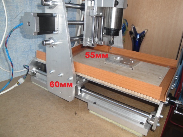

DSC06857.JPG (4917 просмотров) <a class='original' href='./download/file.php?id=157165&mode=view' target=_blank>Загрузить оригинал (126.29 КБ)</a>
Немного о порталах станка. Сейчас расстояние между нижней точкой порталов оси У и "столика" - 55мм, что обычно вполне хватает для обработки обычных заготовок. Но в хоббийных целях иногда бывает необходимость использовать заготовки и большей высоты. Например, изготовить капот для авиамодели или что-то более объемное. Для этого порталы можно переустановить на большую высоту, в данном случае - на 60мм. После этого можно использовать заготовки высотой до (55 + 60) = 115мм. Также в этом случае можно будет использовать для "сквозной" обработки и 4-ю ось. Конструкции для 4-й оси, продаваемые на Али, обычно имеют высоту центра этой оси 65мм над "столиком".
