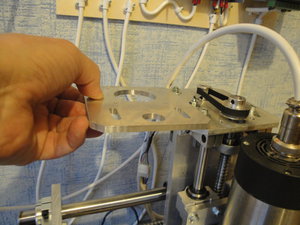

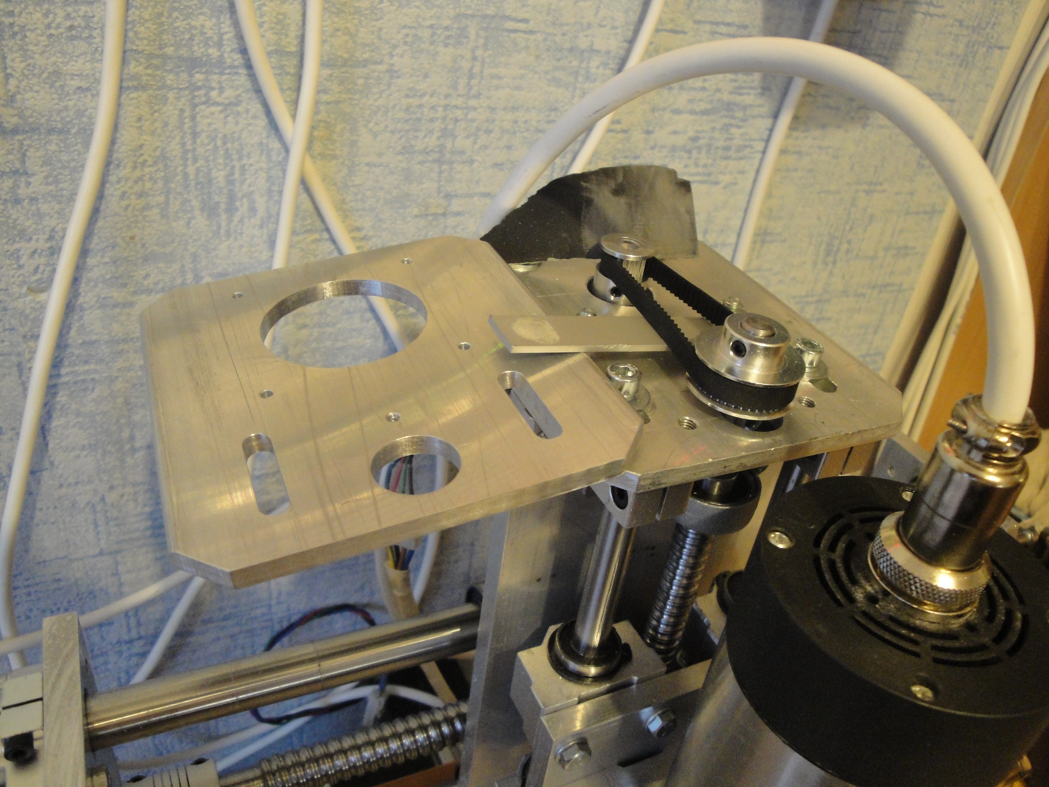

Вот и первый рез по алюминию детали для станка толщиной 5мм. Специальных режимов резки не подбирал, просто поставил следующее - недорогая "трехфлейтовая" фреза из Китая диаметром 4мм, съем 0.25мм, скорость 600мм в мин, обороты шпинделя 18000, припуск установил 0.1мм, никаких СОЖ не использовал. Изготовление этой детали заняло времени 15-20минут. Качество реза смотрите на фото - 1-е фото деталь прямо из-под фрезы, другое фото (со шкуркой в кадре!) после небольшой зачистки заусениц.
DSC06837.JPG (4065 просмотров) <a class='original' href='./download/file.php?id=156480&mode=view' target=_blank>Загрузить оригинал (4.86 МБ)</a>
DSC06842.JPG (4065 просмотров) <a class='original' href='./download/file.php?id=156481&mode=view' target=_blank>Загрузить оригинал (4.89 МБ)</a>

Нужно попутное фрезерование использовать, у вас- встречное.
Оборотов мнооого, считайте 2-3 сотки на зуб. это для подачи 600 будет порядка 9000об. а так у вас не режет, а лижет, по тому и заусенец выдавило. Ну и конечно попутное фрезерование.

Спасибо за информацию по режимам резки, для своего видео параметры резки поставил первые попавшиеся. Если у кого есть практические наработки по режимам резки алюминия, то был-бы очень признателен!
Питерский
Сообщения: 307
Репутация: 131
Re: Хоббийный станок ЧПУ
Сообщение Питерский »

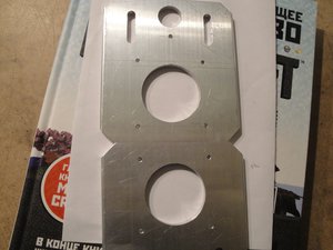

Немного поигрался режимами резки и вырезал вторую аналогичную деталь. В сравнении с предыдущим уменьшил обороты шпинделя до 15.000, направление фрезерования изменил на "попутное". Шум стал "помягче", рез почище и заусениц практически нет. "Шторку" на порталы сзади (контур оси У) так и не ставил. Примерное качество резов смотрите по фото:

У меня все фото загружаются. Видно даже ручную разметку и криво просверленные отверстия, что как минимум странно, учитывая наличие чпу :-) Хотелось бы увидеть карман под подшипник, а обычными "дырками" никого не удивить.

4 отверстия (крепеж под ШД) + 1 отверстие (технологическое) сверлены вручную, остальное обрабатывалось в "автомате" на станке!

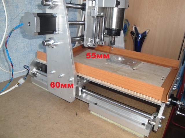

DSC06857.JPG (5022 просмотра) <a class='original' href='./download/file.php?id=157165&mode=view' target=_blank>Загрузить оригинал (126.29 КБ)</a>
Немного о порталах станка. Сейчас расстояние между нижней точкой порталов оси У и "столика" - 55мм, что обычно вполне хватает для обработки обычных заготовок. Но в хоббийных целях иногда бывает необходимость использовать заготовки и большей высоты. Например, изготовить капот для авиамодели или что-то более объемное. Для этого порталы можно переустановить на большую высоту, в данном случае - на 60мм. После этого можно использовать заготовки высотой до (55 + 60) = 115мм. Также в этом случае можно будет использовать для "сквозной" обработки и 4-ю ось. Конструкции для 4-й оси, продаваемые на Али, обычно имеют высоту центра этой оси 65мм над "столиком".
