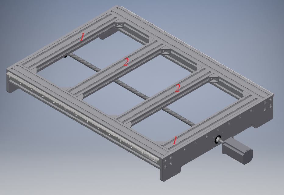

sima8520 писал(а): Такая конструкция из 60х60 профиля получилась пока. Предлагаете перевести на 80х80 профиль? Тогда надо 20-е рельсы ставить, потому как 10-й паз с 15-ми рельсами не красиво стыкуется напрямую
профиль брать максимально толстый,на профиль денег не жалеть, все что меньше 4х мм гнеца руками на сотки практически без усилий.
20е рельсы пустая трата денег, напрямую стыковать плохо, нужны проставки фрезерованые или хотяб готовые из магазина как писали выше.

как ставить 15 рельс на 10й паз уже писал да и в проекте видно. вы увеличеваете поле но ставите слабее профиль это вообще никак неправильно.

Я ж пока моделирую, могу ставить всё что душе угодно. Поэтому и советуюсь здесь. Завтра сделаю на 80х80 профиле, посмотрим что выйдет

ну просто растяните как есть проект добавьте одну поперечену на станину. жесткость конечно пострадает но если очень надо такой размер то что поделать.

sima8520 , я ни в коем разе не авторитет, но не являются ли у вас крание алюминиевые поперечины избыточными? Есть же боковины?

Которые к дюралевым(или какие она там...) пластинам примыкают. Это я про станину с предыдущей страницы, если что.

Вот эти:

ну а на чем край стола будет лежать крепится опора швп и мотор? и ножки куда прикручивать?

но конкретно на картинке профили лишние а пластины наместе

Так я про профили и говорю. Пластины то понятно, что нужны.

и средние поперечины лучше из пластин как у меня они работают на ребро и дают жесткость столу на прогиб а профили плашмя хилые на прогиб.

frezeryga писал(а):но конкретно на картинке профили лишние а пластины наместе
А мне сдаётся, что пластины лишние. Дорого и толку мало.

На пластины можно опоры крепить и мотор а на профиль сложнее.

Получил чертежи на профиль от нашей гомельской фирмы. Я считаю достойный профиль.
Профиль Бибус.png (2501 просмотр) <a class='original' href='./download/file.php?id=100546&mode=view' target=_blank>Загрузить оригинал (232.46 КБ)</a>
По поводу распорок тут уже кто то запутался :-)
Как я понял, нужно эти убрать (1), а вместо (2) поставить алюминиевые пластины.
Станок изменения.png (2501 просмотр) <a class='original' href='./download/file.php?id=100544&mode=view' target=_blank>Загрузить оригинал (320 КБ)</a>
Это конечно хорошо будет выглядеть, но цена на сотню возрастает, на эти деньги можно два метра профиля 80х80 купить. Есть ли какие то альтернативные варианты?
