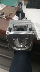

По станку тем временем сделал опору швп и крепление мотора
Все базы сделаны и расточены либо за один установ, либо растачивалисьь базой на параллельуах
Вот как выглядит со стороны движка

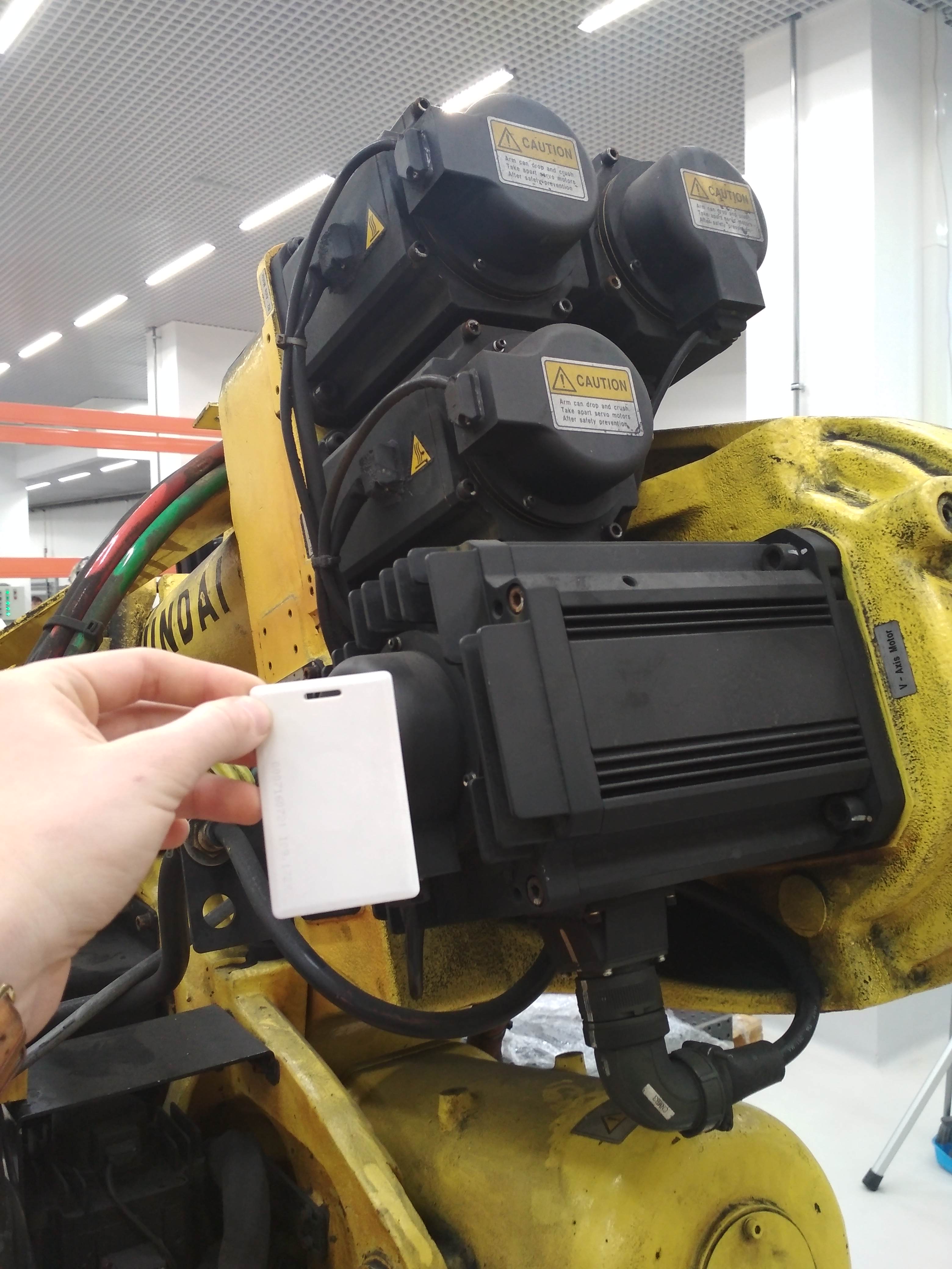

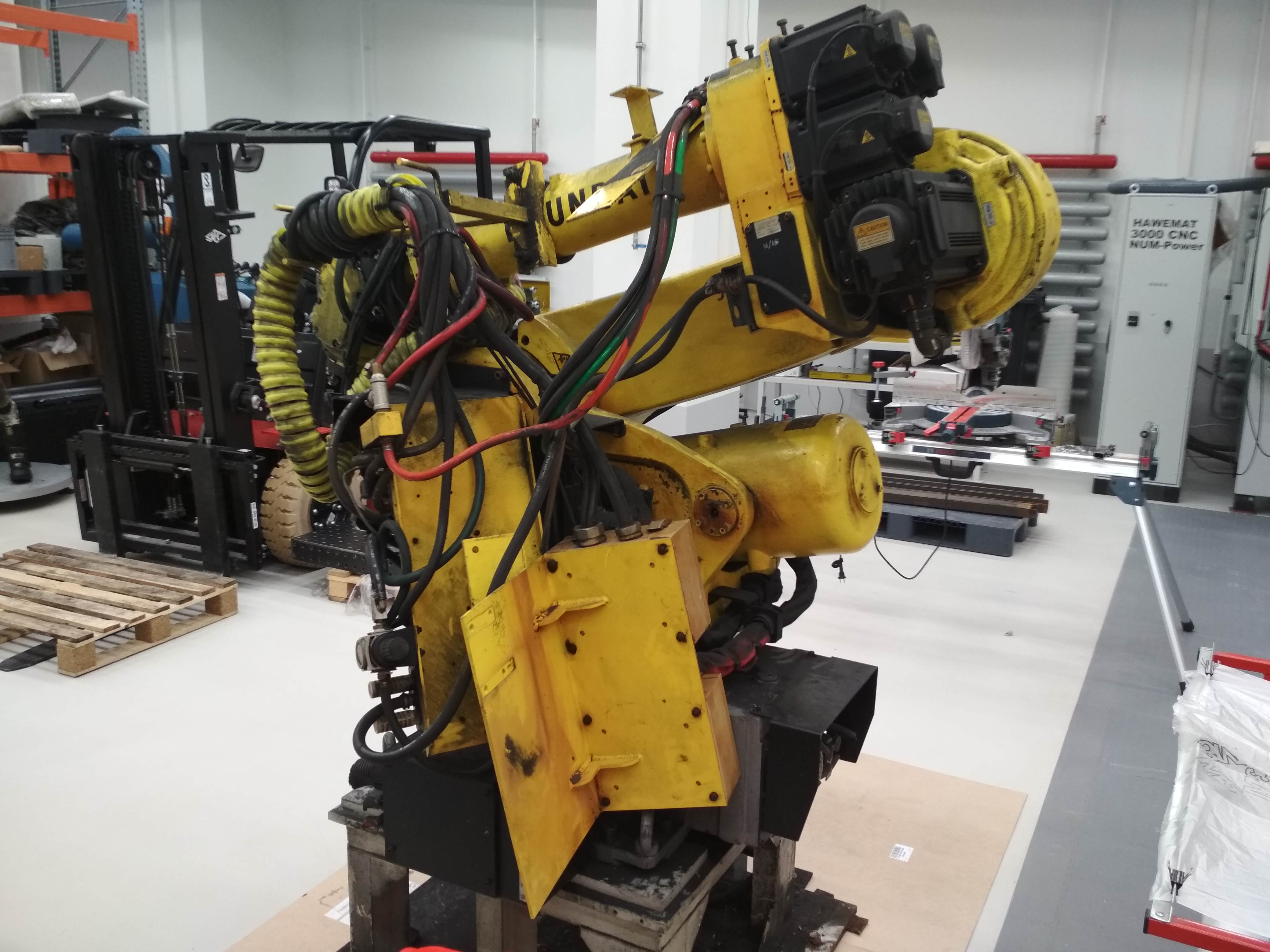

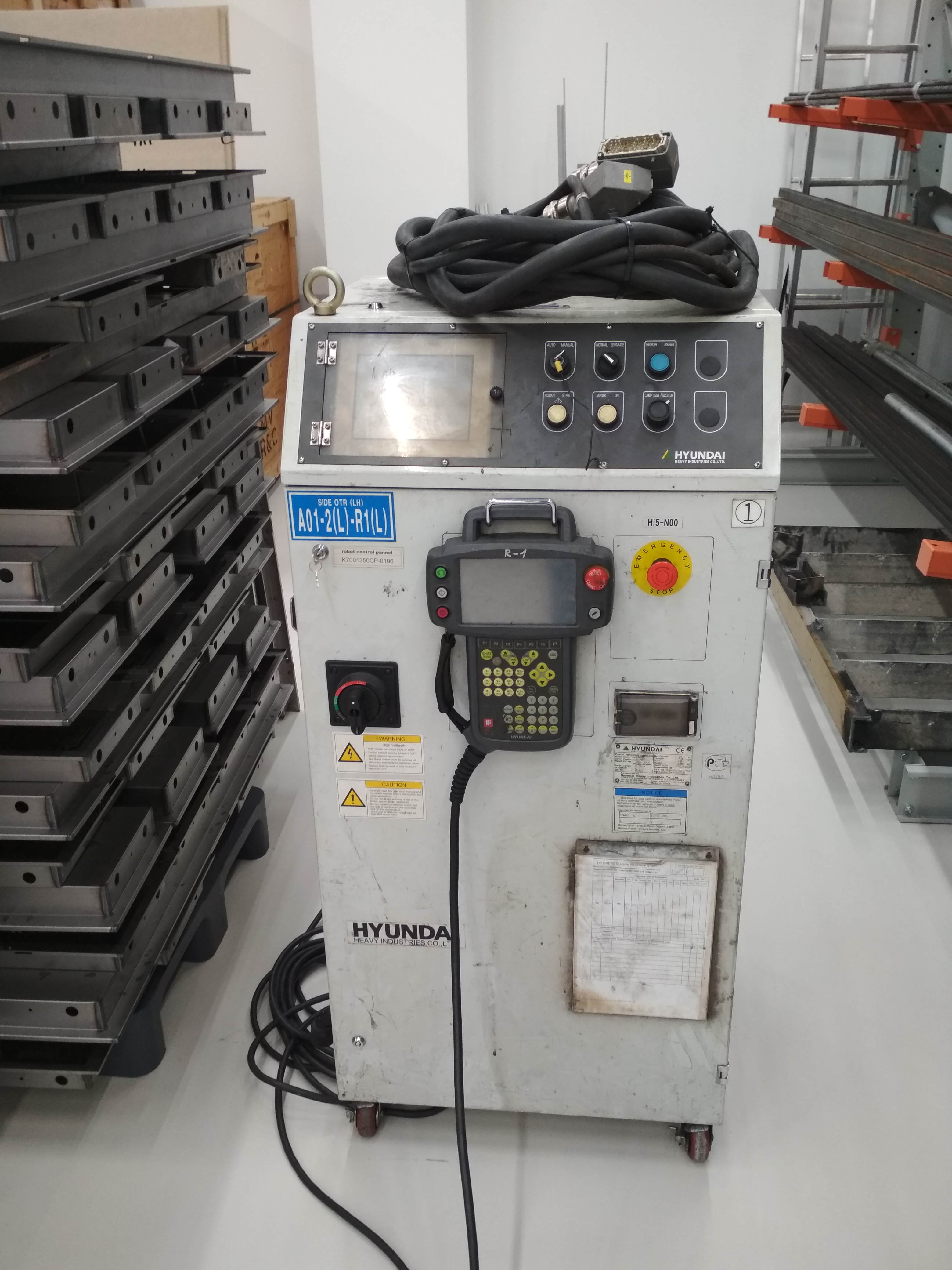

Купили робота
Уже известного на этом форуме, успели урвать без лютых люфтов и живенького очень

Yarrr писал(а):Купили робота
Пора разобрать и глянуть ка устроен :)

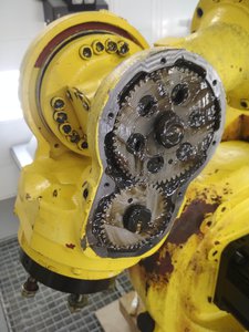

Ничего сверх космического там нету. Либо привод редуктором, либо длинной муфтой, а последний сустав вообще на ремнях.
Re: 6е463 по всему 300х200х250
Люфты откуды. Если волновые редукторы стоят, то как их расколбасило ;)

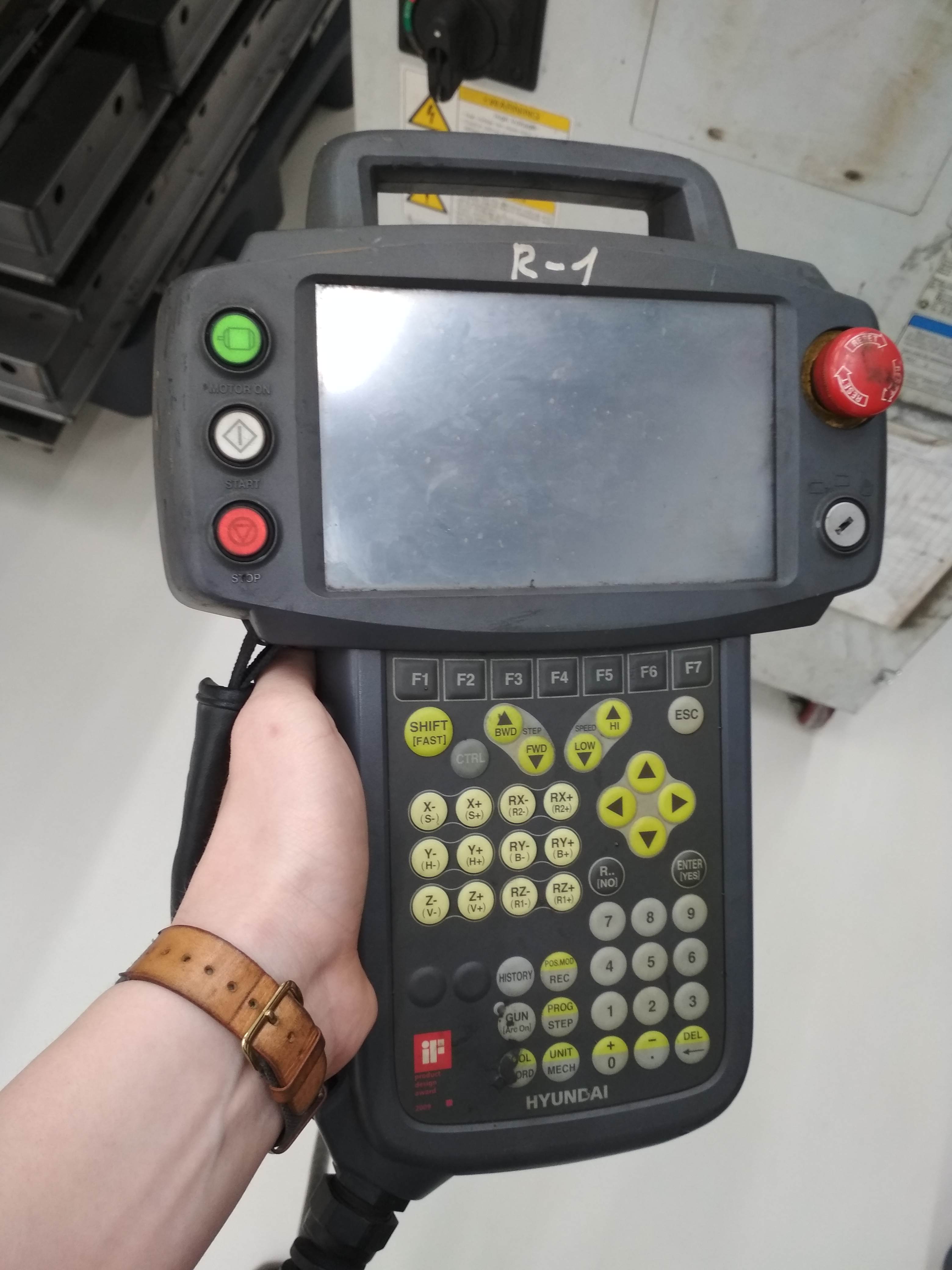

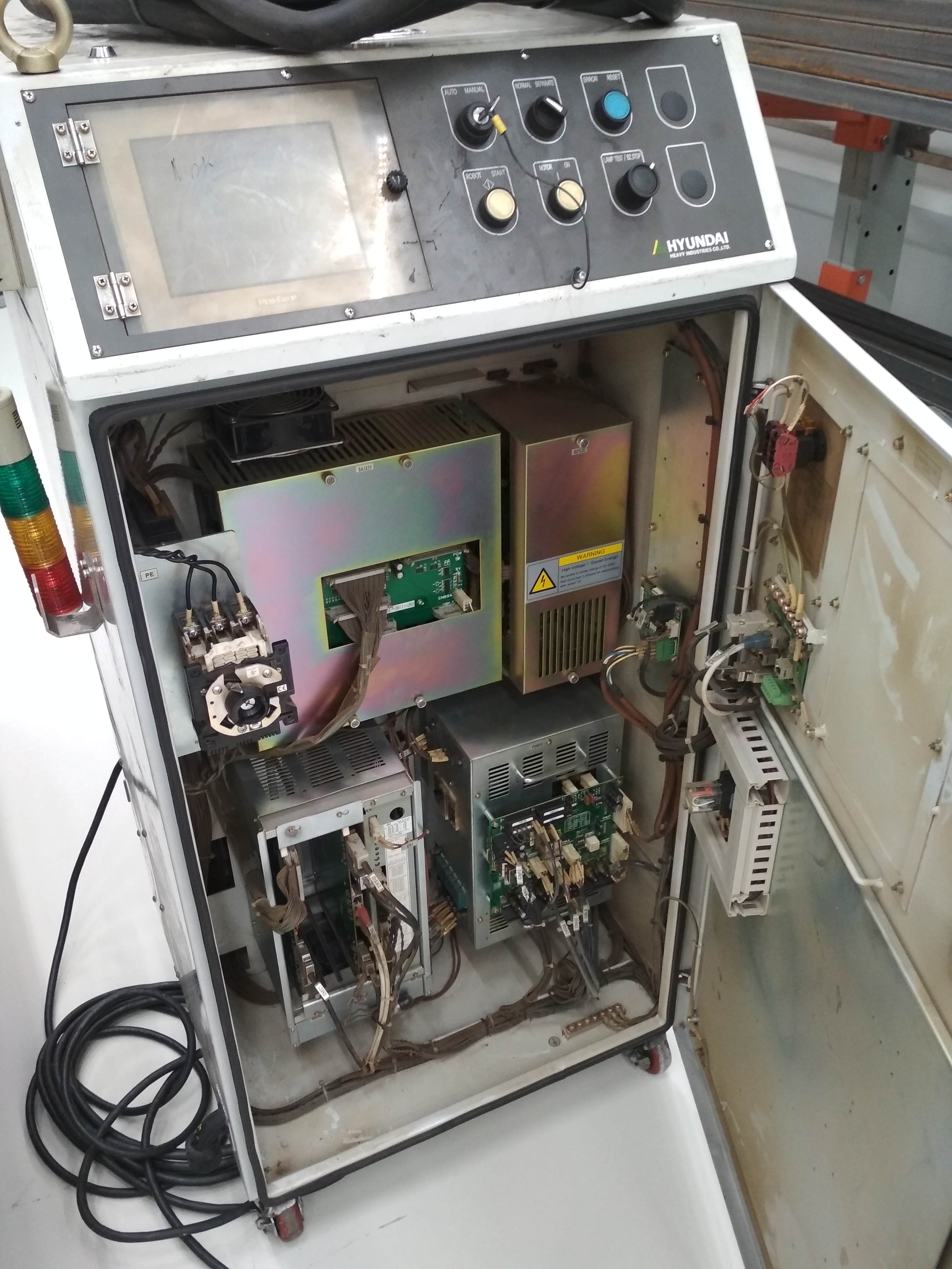

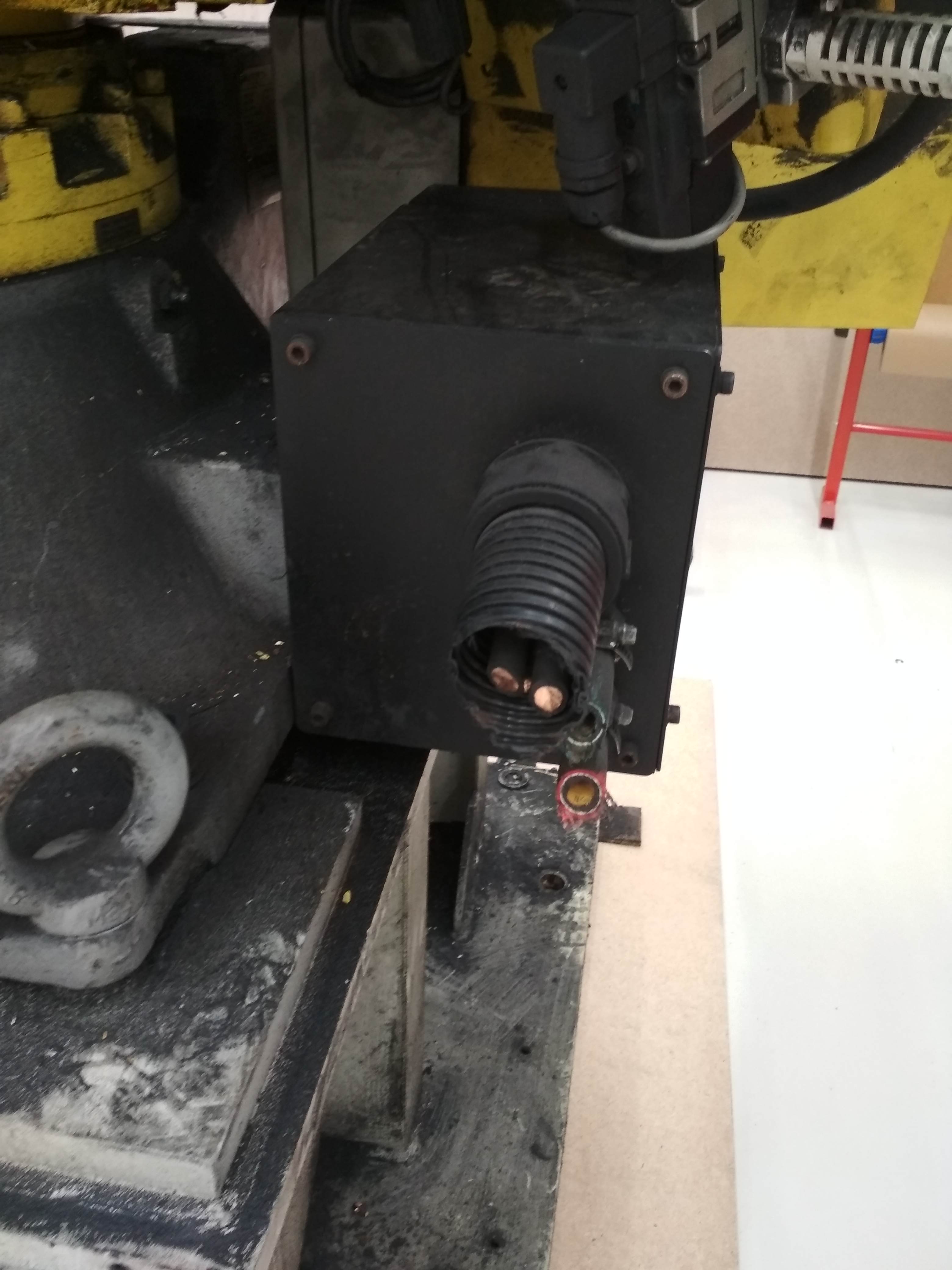

Выложу ещё пару фоток робота
На каких то фото видны последствия быстрого демонтажа
Как резалась силовуха клещей сварочных

Сообщение Malyarka74 »
силовая часть не страшно, все просто восстановить, лишь бы доступ был))

Сообщение Yarrr »
Malyarka74 писал(а):силовая часть не страшно, все просто восстановить, лишь бы доступ был))
Да это от клещей, нам то они и не нужны

aftaev писал(а):Люфты откуды. Если волновые редукторы стоят, то как их расколбасило ;)
Были и с миллиметровыми люфтами)
Подозрение что там не волновые стоят

кто-то же писал что там планетарноциклоидные

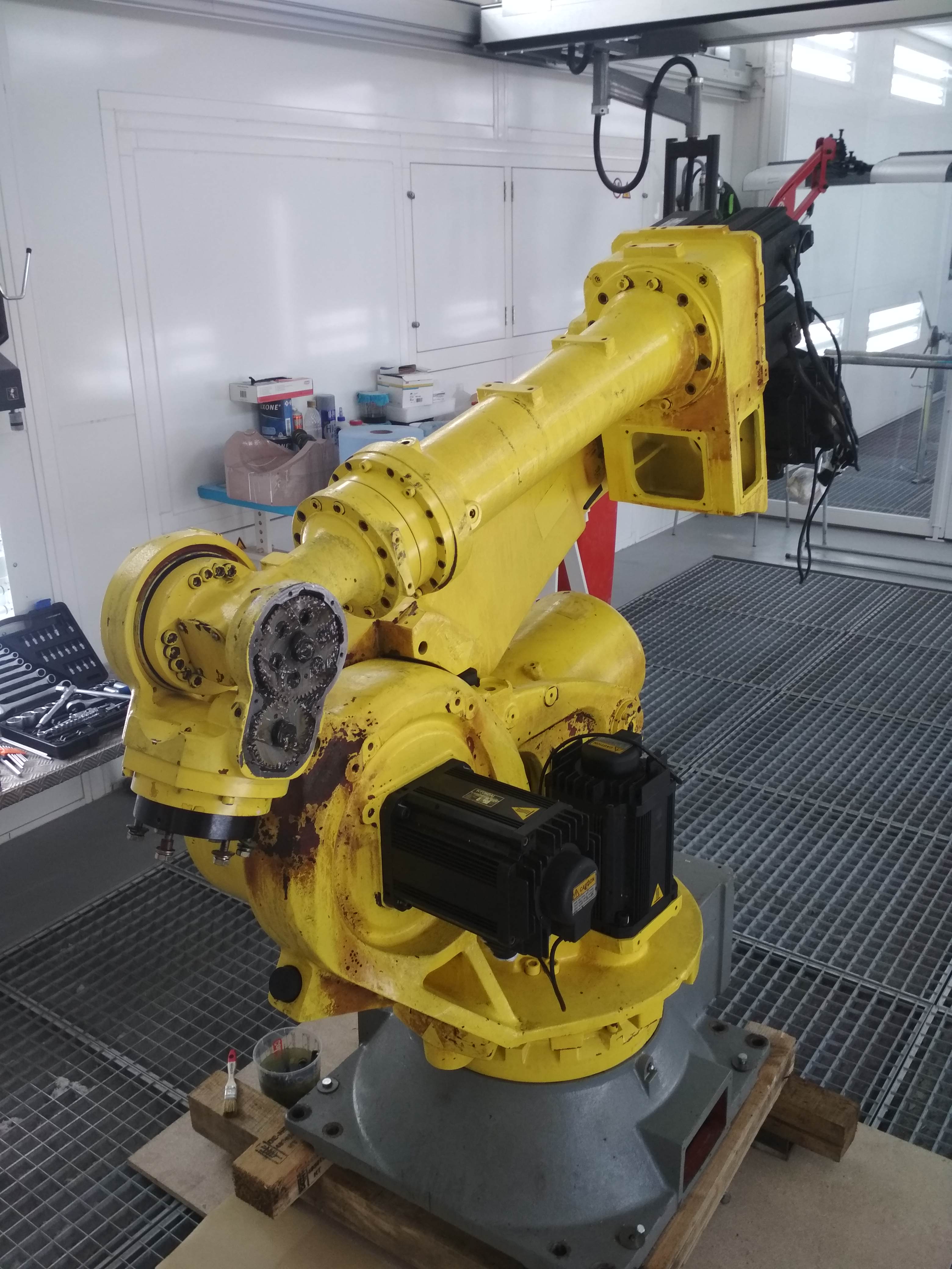

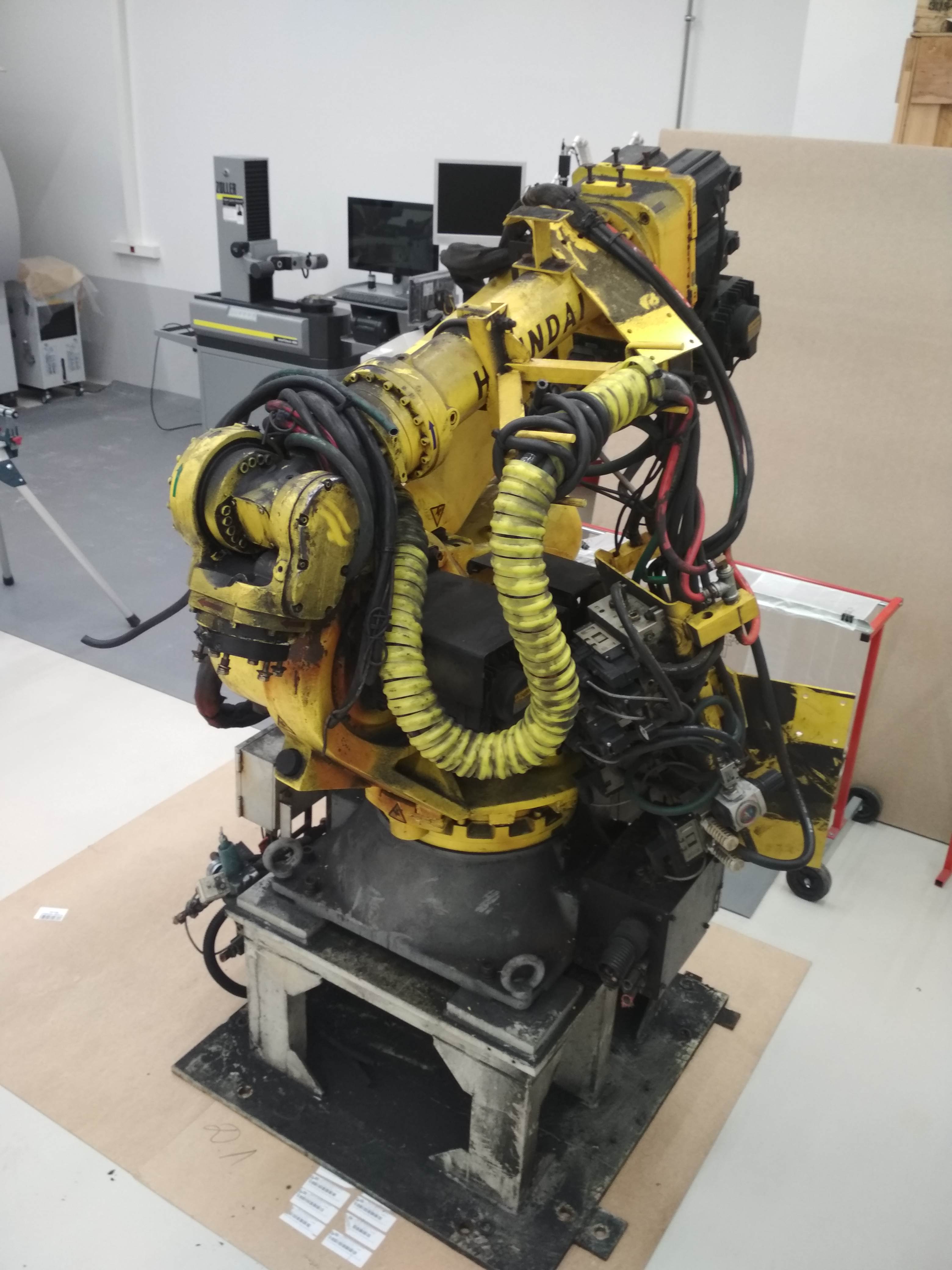

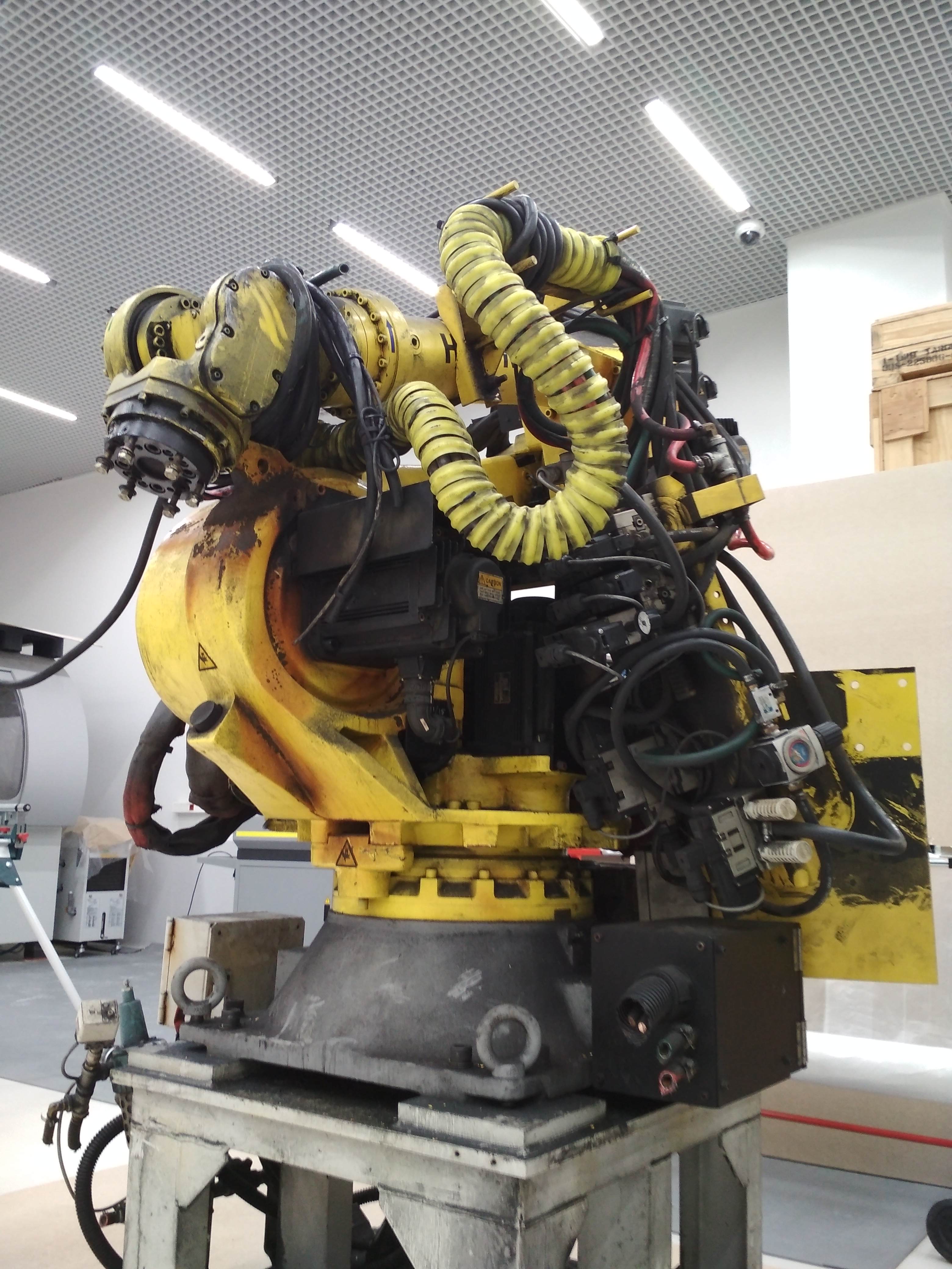

Пока отъезжал, робота настигла участь "оживления"
IMG_20171215_155643.jpg (3522 просмотра) <a class='original' href='./download/file.php?id=126979&mode=view' target=_blank>Загрузить оригинал (870.57 КБ)</a>
IMG_20171215_155647.jpg (3522 просмотра) <a class='original' href='./download/file.php?id=126980&mode=view' target=_blank>Загрузить оригинал (878.38 КБ)</a>
А шо так мало фоток :cry:

Сообщение Yarrr »
aftaev писал(а):А шо так мало фоток
да его только отмыли)сфоткал пробегая)
