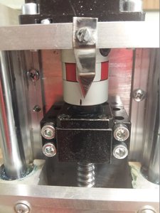

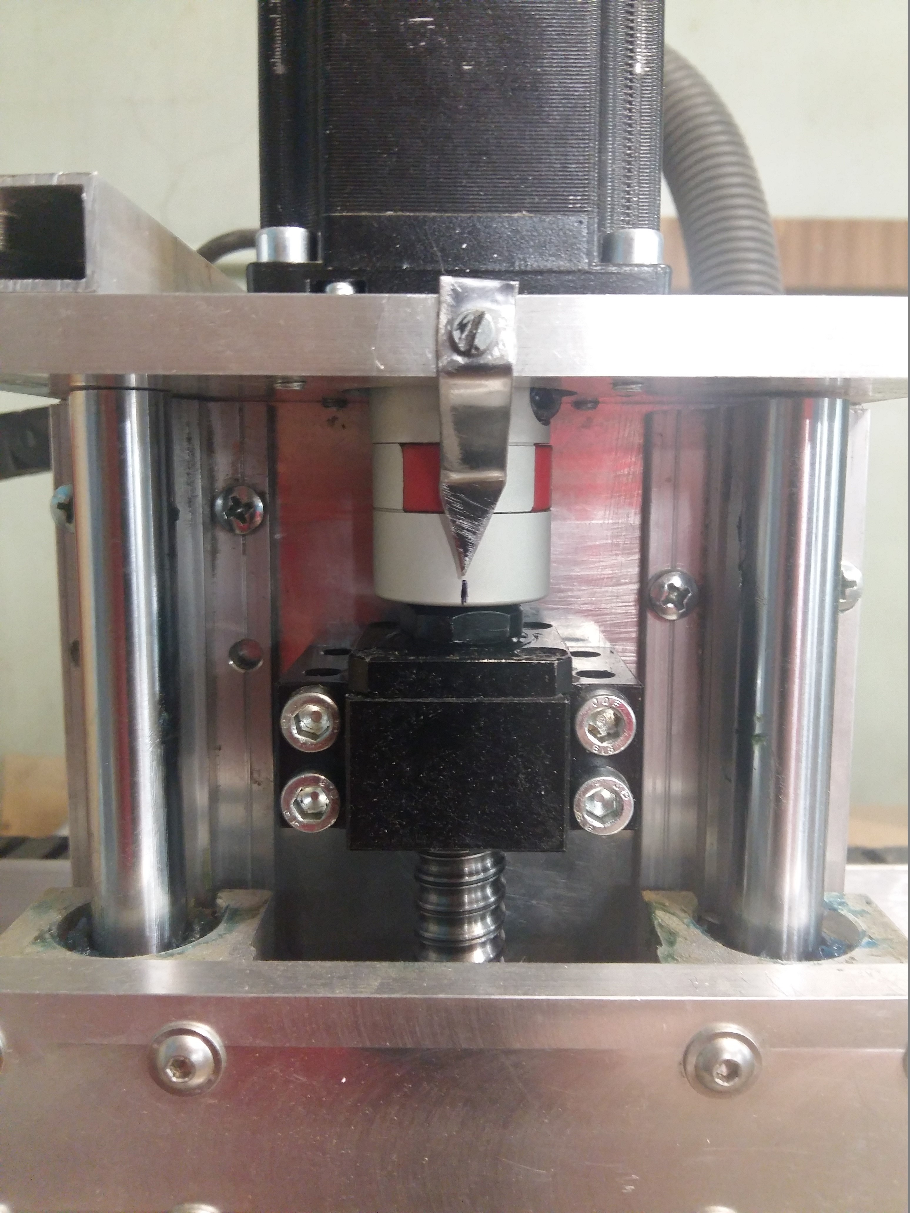

По совету Rom 327 сегодня установил на верхней планке оси Z устройство для проверки пропуска шагов. Устройство очень простое. Вырезал из жести полоску ,прикрепил к верхней стойки оси( в месте где крепится движок), а острым концом направил ее к соединительной муфте. Установил 0.Напротив заостренного кончика поставил точку. Написал программу перемещения по оси Z вверх и вниз на разных скоростях. РЕЗУЛЬТАТЫ НЕ УТИШИТЕЛЬНЫЕ. После часа работы расхождение между стрелкой и меткой примерно 1 мм. Скорость перемещения 200,300,400. Затем запустил программу со сложным рельефом. Результаты еще хуже. За 20 минут метка не дошла до стрелки примерно на 2 мм. Вот и ответы на все вопросы. Пропуск шагов из-за неправильных настроек в Mach3. Затем Подключили к плате счетчик импульсов. И путем долгих поисков все таки нашли стабильные настройки программы при которой не происходит потеря импульсов(шагов) . Никому не секрет,что плата STB4100 -бюджетный вариант и поэтому от нее нет смысла требовать быстрой работы. В общем у меня лично плата стабильно работает на таких параметрах: Частота ядра Mach3=75 КГц, в драйвере платы= 100 КГц ( при повышение частоты программы идет потеря шагов в +, то есть прогнав программу=2 минут по окончанию ее и возврате в 0 программа потеряла 230 импульсов) Скорость= 128 мм/мин ,начинаешь добавлять теряются в (-). Эта скорость фактического перемещение оси,а не скорость в мотор тюнинг. У меня скорость на зет установлена 1500. Ускорение поднял в мотор тюнинг до 200,больше не пробовал. Хотя на потерю практически не влияет. Задержка сигнала Step=0, Dir=6. Очень влияющий момент на потерю. Der Love, Step Lowe (отключены).Настройки пинов как в пост "49". Пока такие параметры, завтра попробую проверить их в работе. Снял много видио материала, но пока в обработке. Обязательно выложу. Спасибо Всем за помощь особенно ROM327. Хочется все таки узнать пределы STB4100.

В конце теста. Потеря на лицо. (3105 просмотров) <a class='original' href='./download/file.php?id=116269&mode=view' target=_blank>Загрузить оригинал (1.82 МБ)</a>
В начале теста на потерю шагов. Все оси =0. (3105 просмотров) <a class='original' href='./download/file.php?id=116268&mode=view' target=_blank>Загрузить оригинал (1.84 МБ)</a>

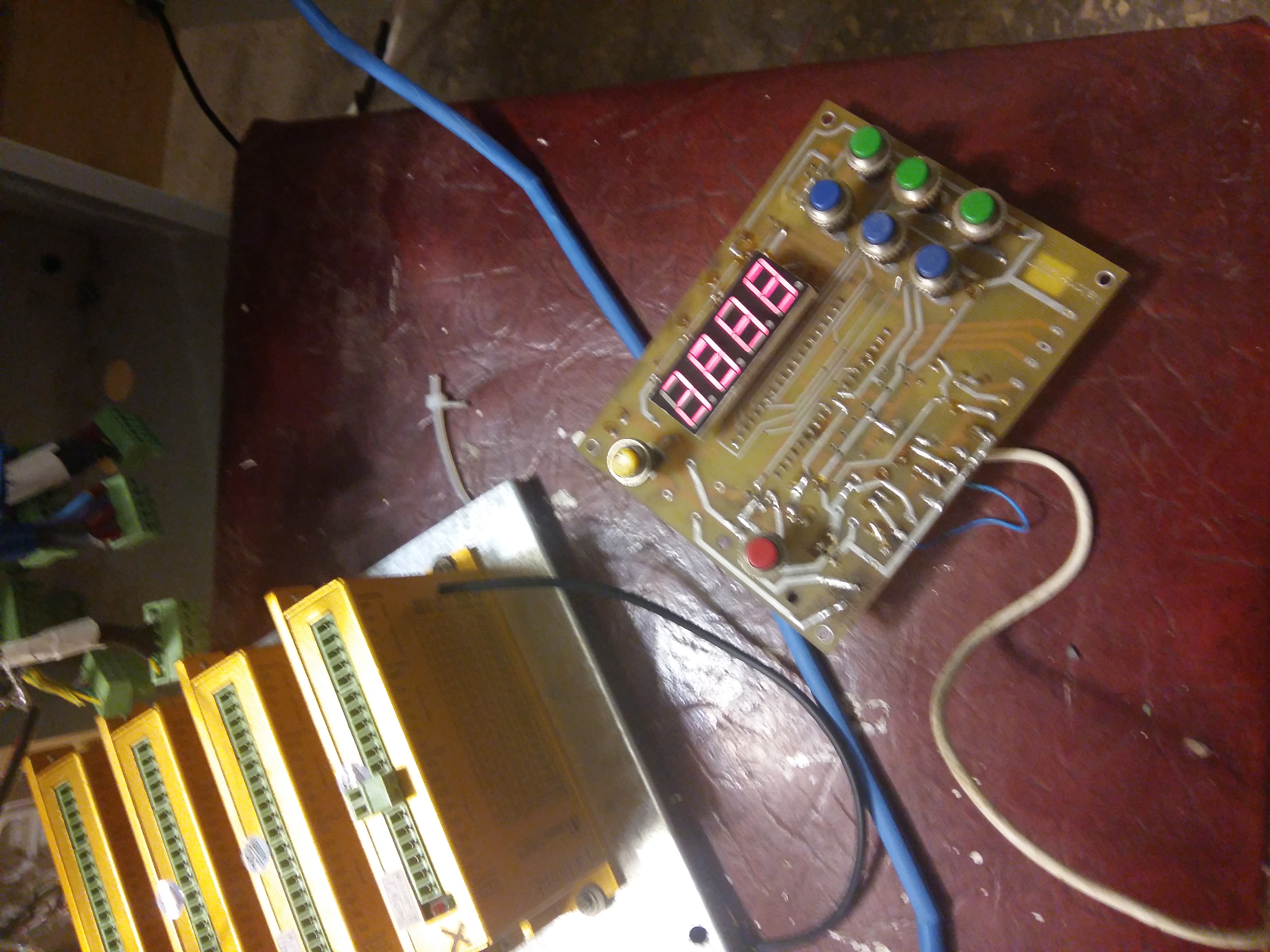

Изготовил приладу для определения потери шагов. Весьма полезная штука. Делал на спех. Думаю облагородить и так и оставить. Она ничему не мешает, а косяк сразу виден.
texnocentr
Сообщения: 26
Зарегистрирован: 16 июл 2017, 14:14
Re: USB Motion Card STB4100
Сообщение texnocentr »
Это устройство считает количество сигналов которое приходит на Step ,Dir платы , запуская простенькую программу ,в конце смотришь сколько импульсов не пришло , тонкостей не знаю, это мой знакомый электронщик соорудил.
