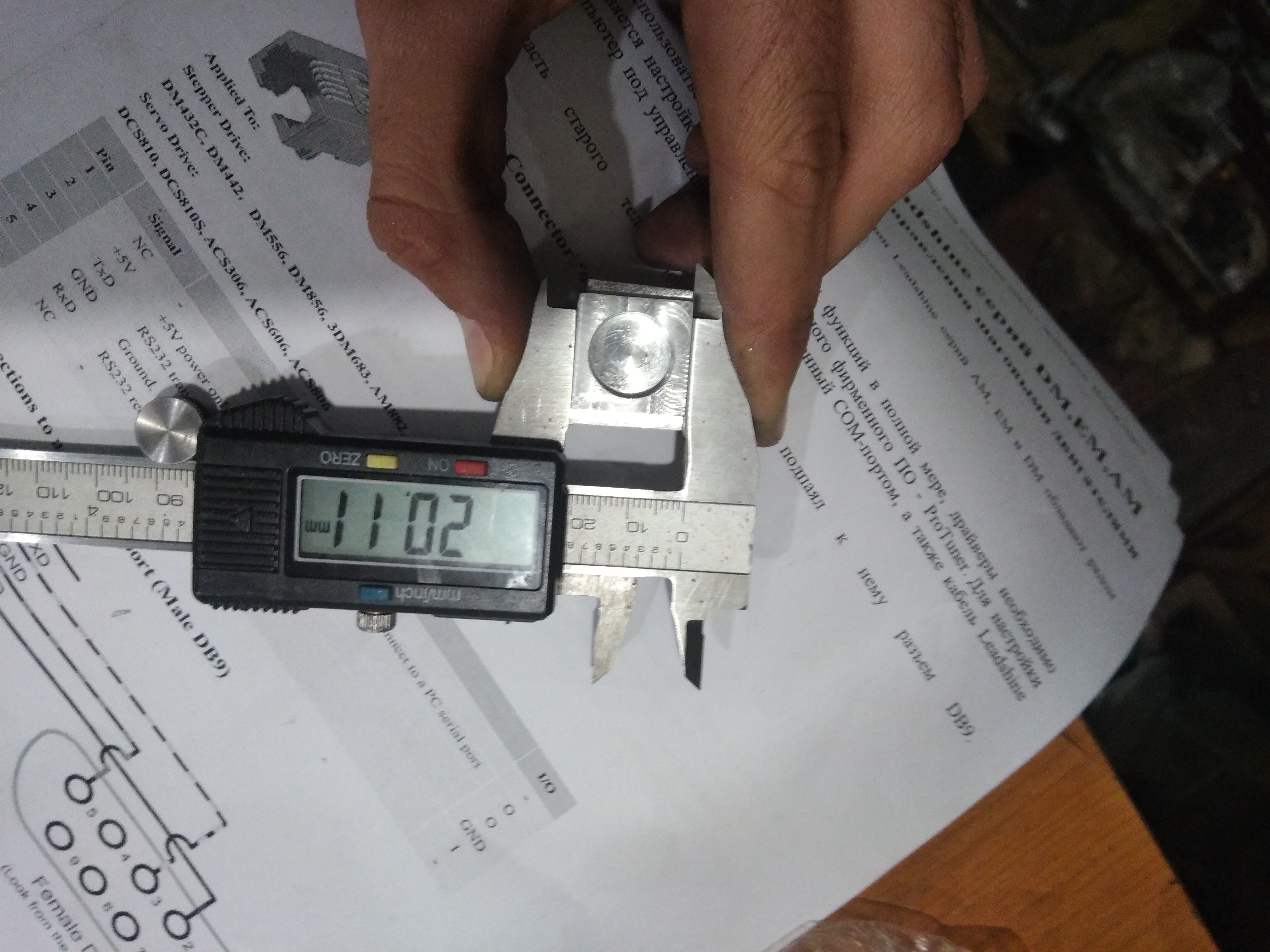

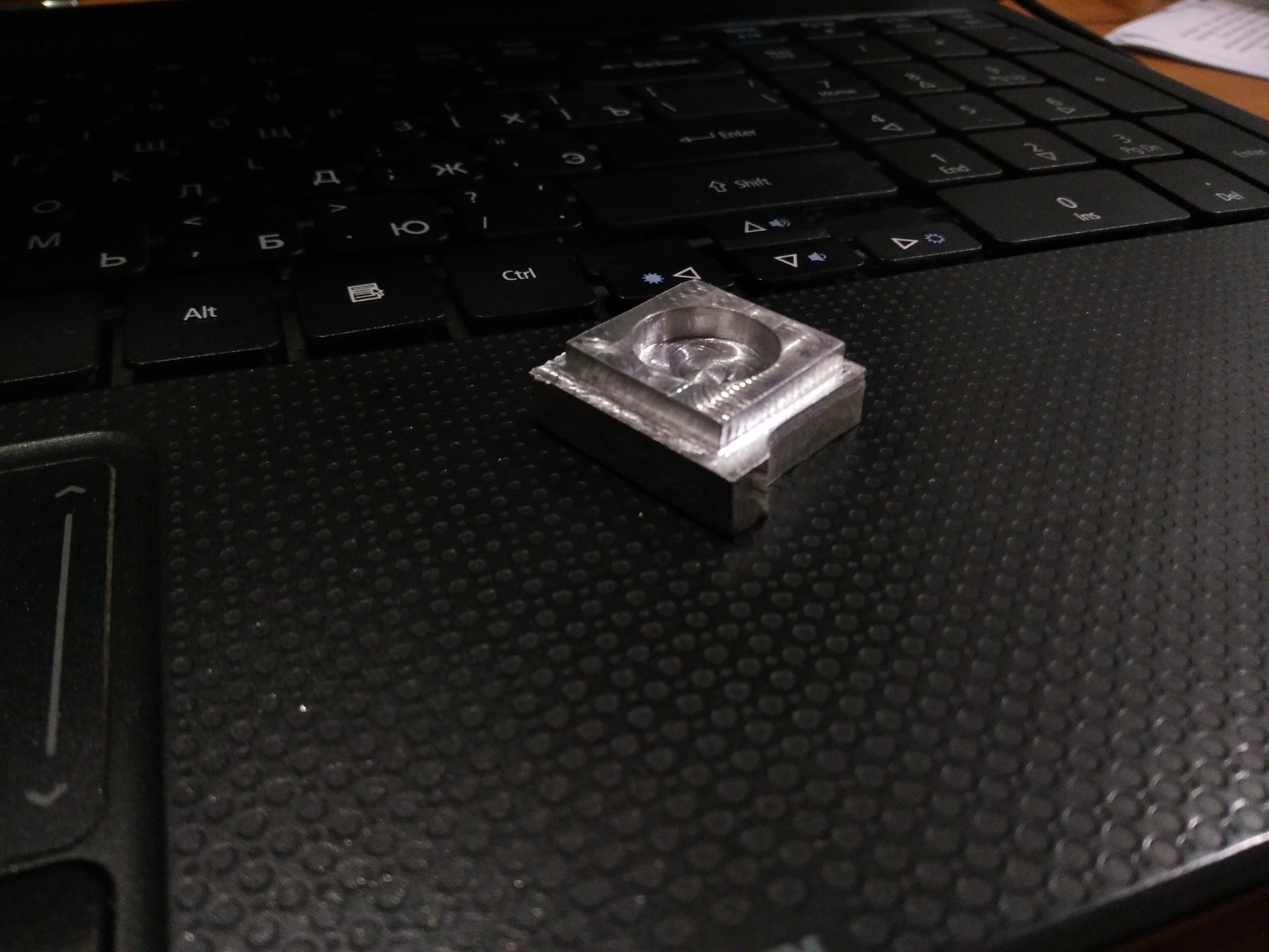

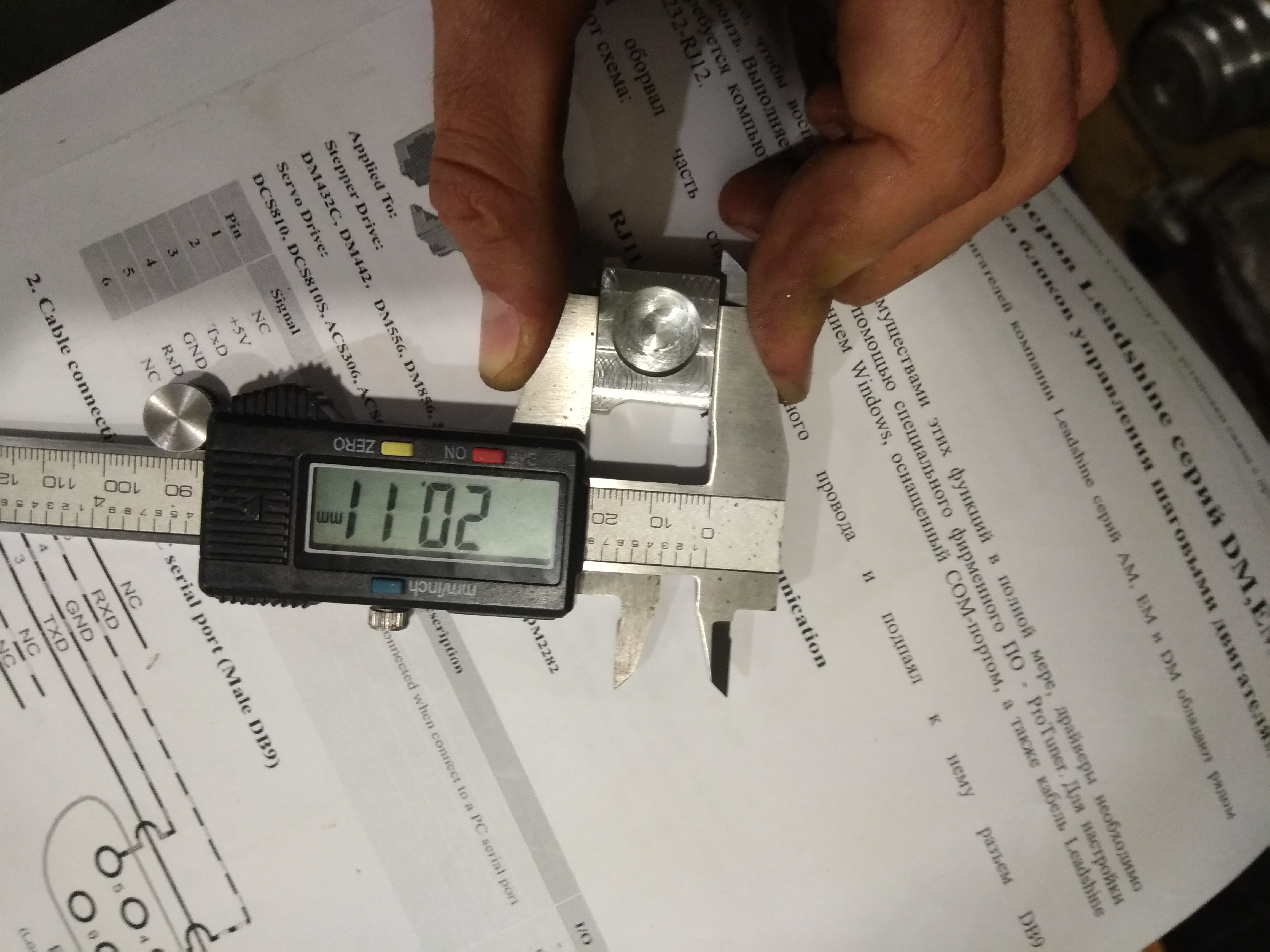

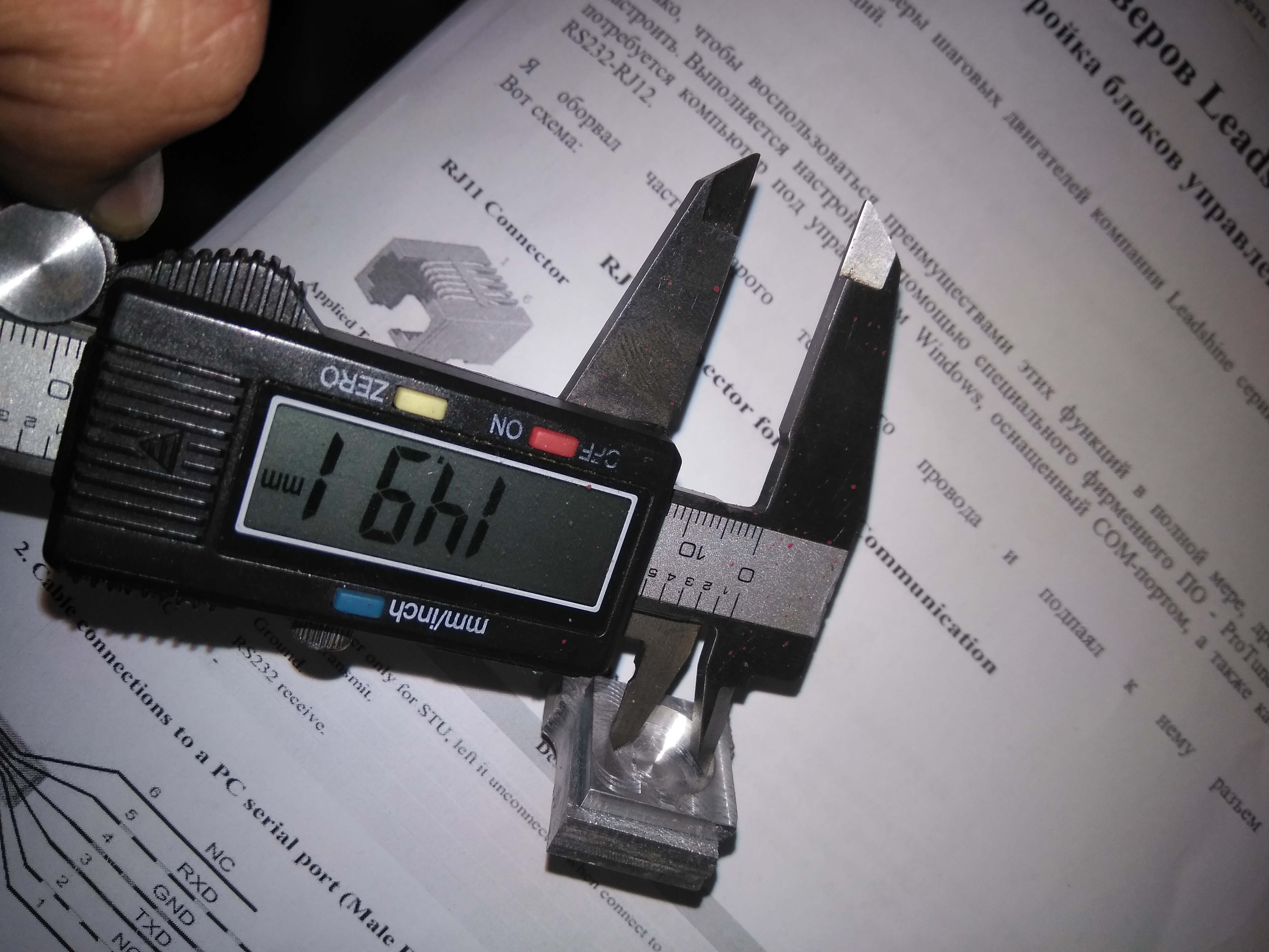

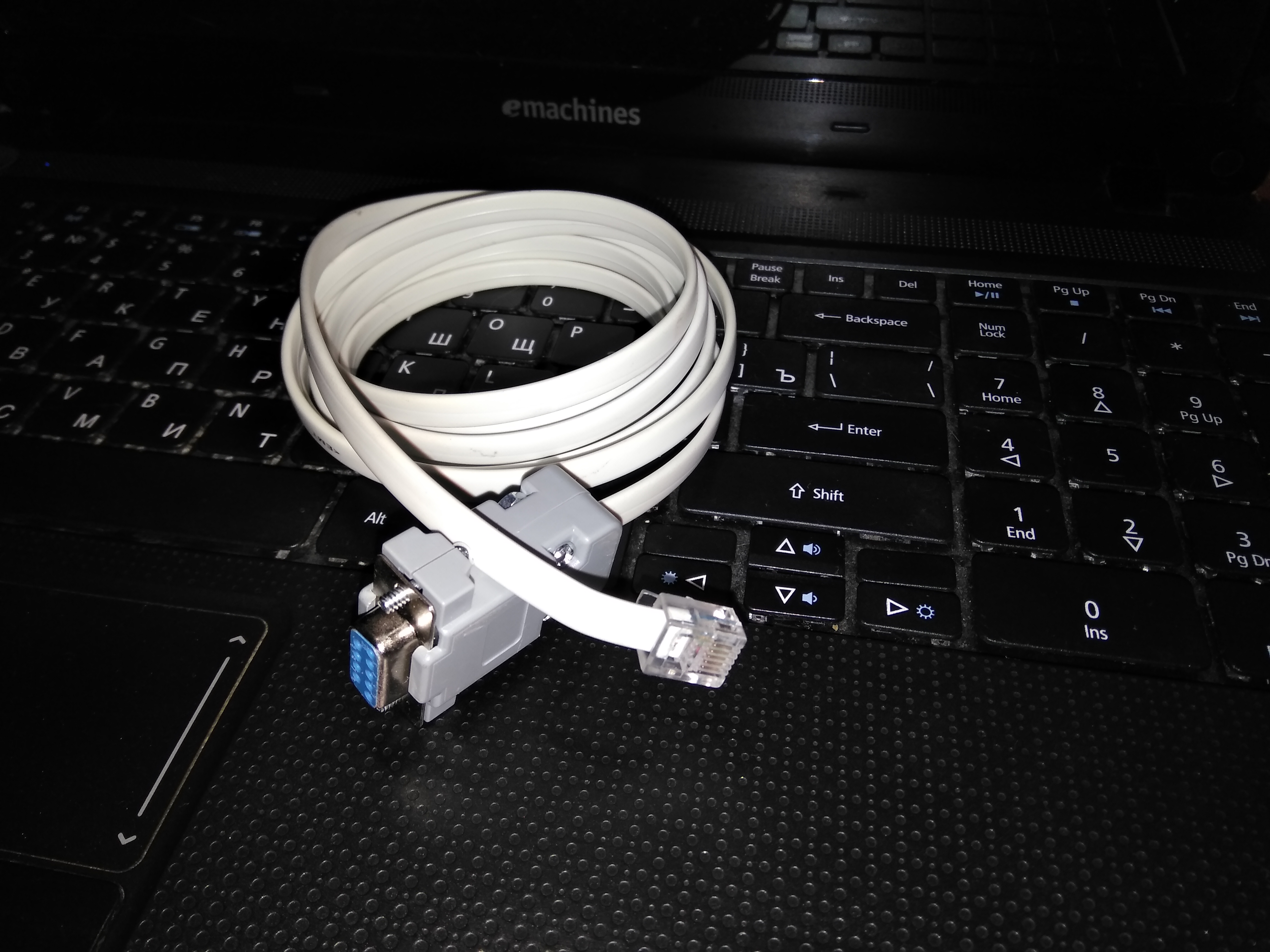

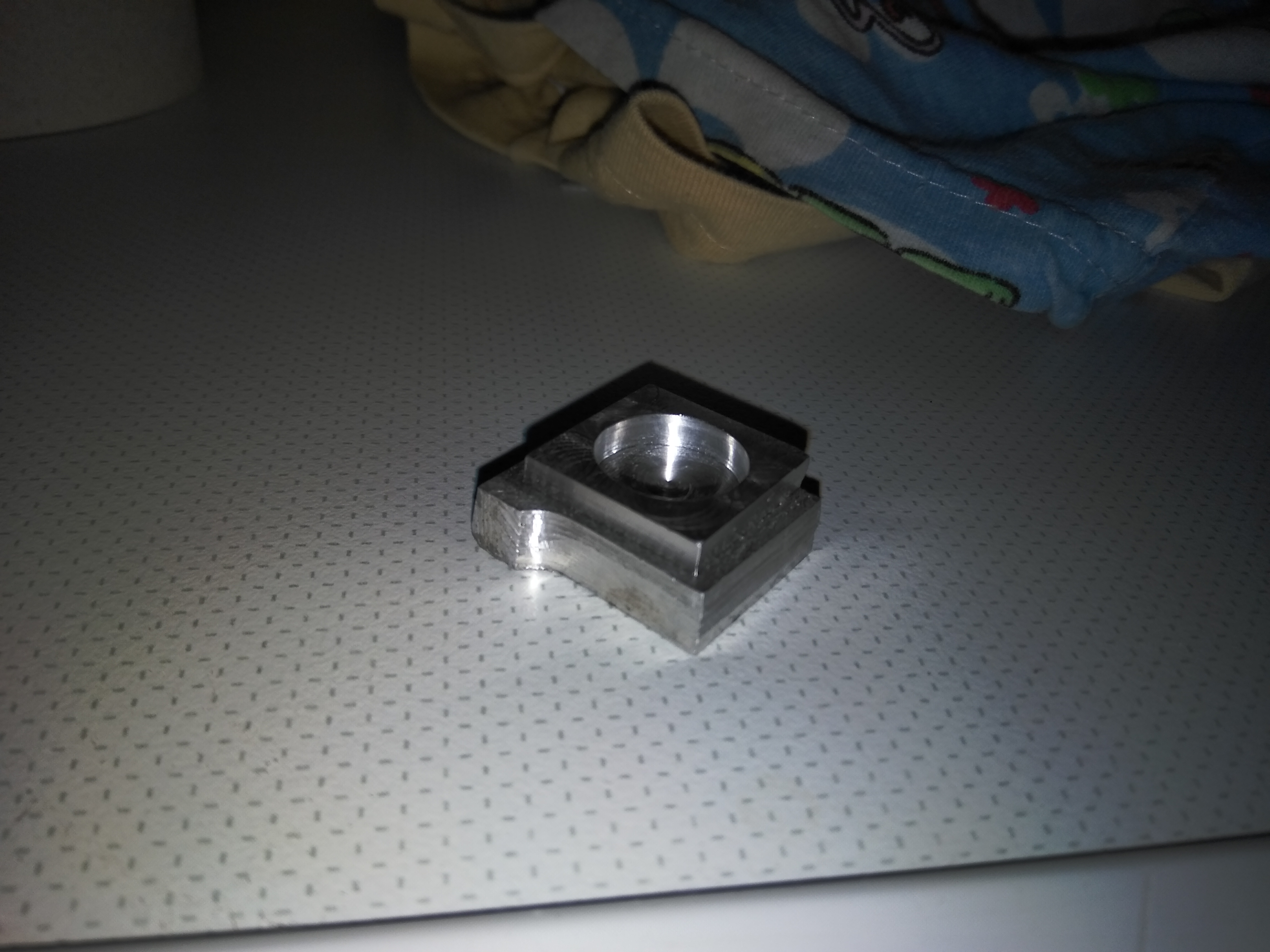

Спаял кабель для настройки драйверов с протюнера. Как на зло на моем системнике не оказалось сом-порта. Взял древний системник, который лежал как запасной и ни разу мной не включался - порт есть, но установлен Линукс. ХР под рукой не было. В очередной раз поигрался с делителем шага, током - пока более-менее нормальная работа на номинальном токе 2.57А, но иногда во время прогона УП выпадает ошибка фазы. Может ли это быть из-за моторов с низкой индуктивностью? Ну то-есть у драйвера срабатывает ложная защита? К первой стружке ни я не был готов, ни станок, но в одном месте подгорало... В общем нашел маленький кусочек какого-то мягкого алюминия (на нем ломал мелкие фрезы), взял двухперую шпоночную туповатую фрезу Д10мм и по быстрому набросал в арткаме УП - квадрат 20×20мм и внутри отверстие Д15мм. Направление попутное, шаг по Z 2мм, скорость подачи около 150мм/мин, обороты около 2000. Выше обороты не смог поднять - сильно ремень начинал вибрировать.
https://youtu.be/WOBsm90u6tI
IMG_20170829_194009.jpg (4189 просмотров) <a class='original' href='./download/file.php?id=119280&mode=view' target=_blank>Загрузить оригинал (2.28 МБ)</a>
IMG_20170829_215534.jpg (4189 просмотров) <a class='original' href='./download/file.php?id=119275&mode=view' target=_blank>Загрузить оригинал (2.4 МБ)</a>
IMG_20170829_212929.jpg (4189 просмотров) <a class='original' href='./download/file.php?id=119276&mode=view' target=_blank>Загрузить оригинал (3.19 МБ)</a>
IMG_20170829_212821.jpg (4189 просмотров) <a class='original' href='./download/file.php?id=119277&mode=view' target=_blank>Загрузить оригинал (3.72 МБ)</a>
IMG_20170829_212755.jpg (4189 просмотров) <a class='original' href='./download/file.php?id=119278&mode=view' target=_blank>Загрузить оригинал (3.31 МБ)</a>
IMG_20170829_212731.jpg (4189 просмотров) <a class='original' href='./download/file.php?id=119279&mode=view' target=_blank>Загрузить оригинал (2.91 МБ)</a>
Размер уплыл на десятку - может фреза не совсем того диаметра, плюс попутное направление... Потом попробую другими фрезами и будет видно реальную точность.

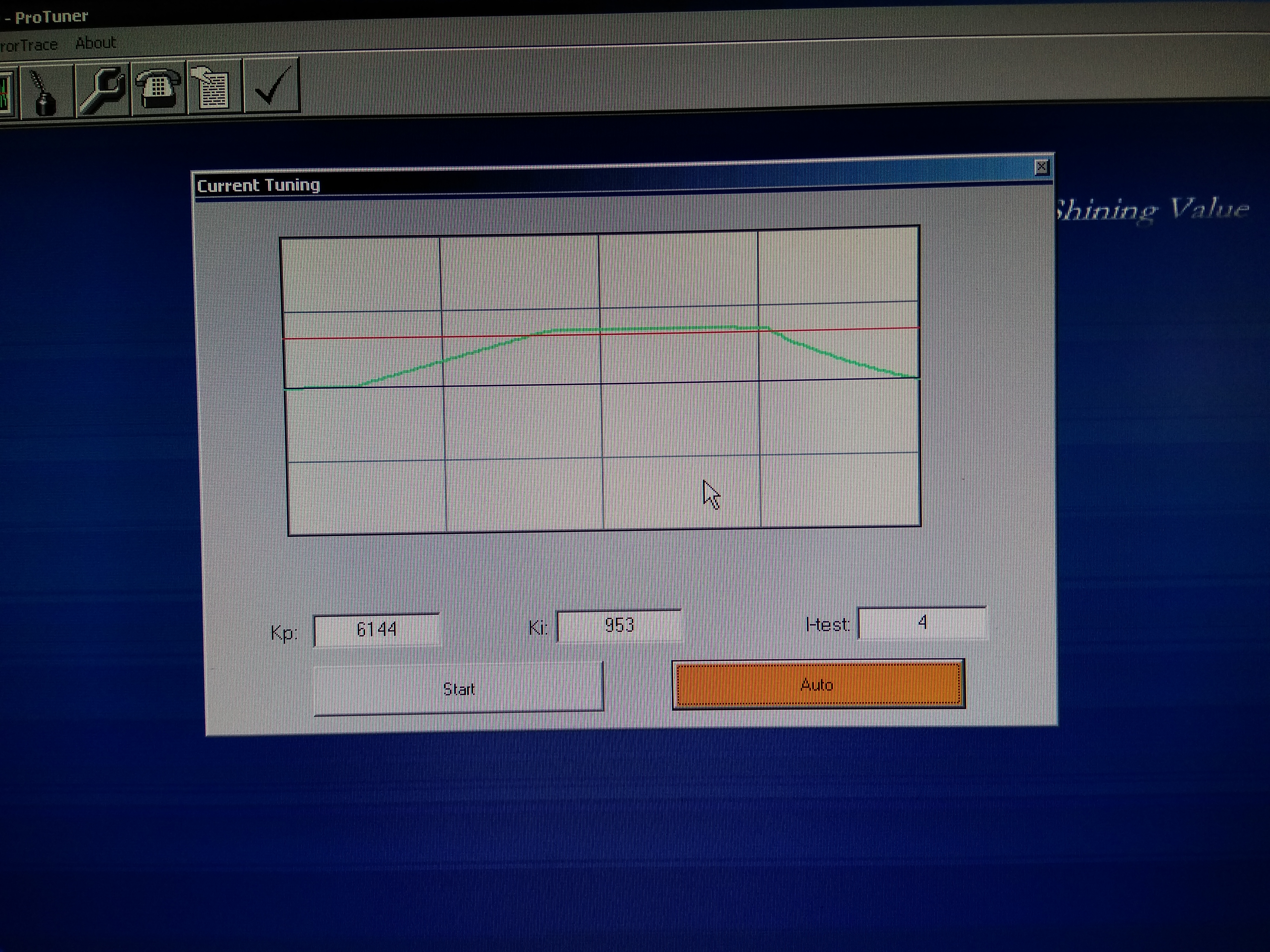

Здравствуйте. Осваиваю protuner для моих leadshine am882h. Поигрался с коефициентами - не удается добиться, чтоб ток возрастал резко, всегда наклонная линия. Автонастройка не помогает. Снижаю ток при тестировании - подъём становится более крутой, но это не прямоугольный график далеко. Кабель сечением 0.75мм² что мой допаянный, что родной на моторе - может быть из-за этого?
IMG_20170831_212835.jpg (4114 просмотров) <a class='original' href='./download/file.php?id=119403&mode=view' target=_blank>Загрузить оригинал (6.18 МБ)</a>
Я уже не знаю в какую сторону копать. Не думал, что простые шаговики вызовут столько проблем
