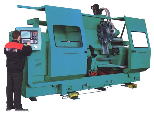

Могу привести пример. Недавно восстанавливал геометрию токарно станка 1740, точную марку и производителя не помню, но не Российский(кому нужно могу уточнить). На швп стоит два подшипника по краям, где-то у себя в теме приводил пример комбинированного(по бокам роликовые упорные, в центре радиальный роликовый). винт стоит в натяг. Применение таких подшипников можно обьяснить тем что вес у револьверной головы огого+мотор для приводного инструмента и т.д. И стоят там не рельсы с каретками, а грубо говоря метал по металлу катается, но не потому что станина из чугуна.
У тебя же в конструкции ось катается в подшах, да и вес не 500 кг. И зачем здесь такое городить.
Твоя проблема в том, что ты считаешь производителей дебилами, а мануалы писали идиоты. В доках всё есть, нагрузки и т.д.
Достаточно посмотреть максимальные нагрузки на каретки, винты и т.д., если хватает, то для чего удорожать конструкцию. Запас?-бред. Лишняя трата денег. А то привык, я померил опора говно, не опора говно и не подшипники. Если заглядываешься на пром. станки, то и ставить тогда винт в натяг, а не опять одну опору, только усиленную с 4 подшами.

Вот кстати 1740 (2216 просмотров) <a class='original' href='./download/file.php?id=120905&mode=view' target=_blank>Загрузить оригинал (47.15 КБ)</a>
Вот кстати 1740
