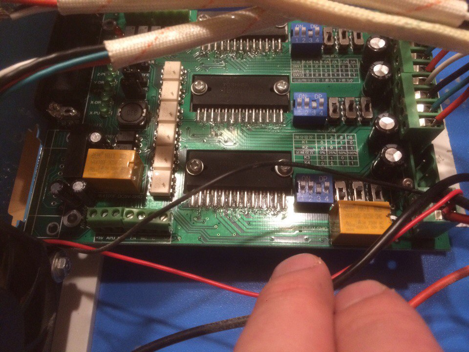

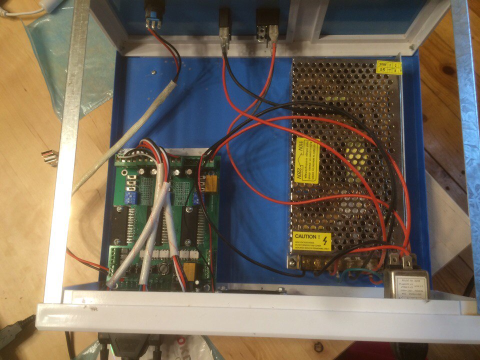

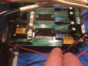

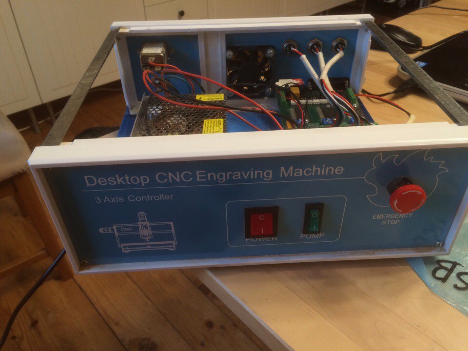

Здравствуйте, уважаемые форумчане.
Приобрел год назад китайский станочек, cnc usb 6040. К нему прилагался софт от cnc planet, опущу расказ об общении с поставщиком и о потраченных нервавах ))) никогда не имел дела со станками чпу, да и в электронике ноль(( в итоге все запустил и успешно резал им детали из фанеры и мдф, до вчерашнего дня (( станочек встал во время резки. Отвез контроллер на диагностику и жду, вердикт.
А теперь собственно вопрос кто-нибудь знает что это За контроллер (фото прилагаю) , копия МК1?
И огромная просьба о помощи!!! Во время поисков неполадки я удалил программу и драйвер устройства, думая что причина в софте, дальнейшие установки приводят к тому что программа cnc usb planet работает в урезанном варианте до 25 строк (год назад эту сложность преодолел) . Вроде делал все тоже самое , но все-таки год прошел, перечитал данную тему несколько раз и отметил что эту проблему форумчанам как то удалось решить :good: прошу помочь.

Bobiks писал(а):А теперь собственно вопрос кто-нибудь знает что это За контроллер (фото прилагаю) , копия МК1?
Что-то я кроме трех драйверов, оптронов развязки и ЛПТ порта на плате больше ничего не вижу. У МК1 для USB Cnc Planet программы на плате должна быть микросхема микроконтроллера, однако. Как вы работали с программой без УСБ, может с Мачем через ЛПТ порт? :thinking:
Сразу извиняюсь если вас не так понял ))) на плате порт LPT в него вставляется провод LPT-USB

Bobiks писал(а):... если кто опознает плату прошу написать, т.к. продавец китаец молчит, а на будущее знать было бы неплохо.
Половина китайцев вообще не в курсе что сами продают...
Ваша плата однозначно не МК1. У вас нет микроконтроллера на плате с прошивкой. Удивлен, что прога вообще работает в связке УСБ-ЛПТ переходник без контроллера на плате, т.к. лицензия привязана именно к ID контроллера на плате.
Re: Работа с программой CNC USB Controller (от cnc-planet)
xvovanx писал(а):Удивлен, что прога вообще работает в связке УСБ-ЛПТ переходник без контроллера на плате, т.к. лицензия привязана именно к ID контроллера на плате.
УСБ-ЛПТ переходник и есть контроллер. Т.е. он в корпусе якобы переходника. типа такого: http://wiki.purelogic.ru/index.php?titl ... .B2_LPT.3F

про такие много уже писали, вы кстати можете и через мач работать, только нормальный лпт кабель нужен, и лучше силовую часть без движков не крутите, у вас там вроде тба 6560, капризные они очень)))
