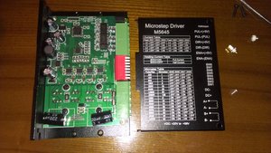

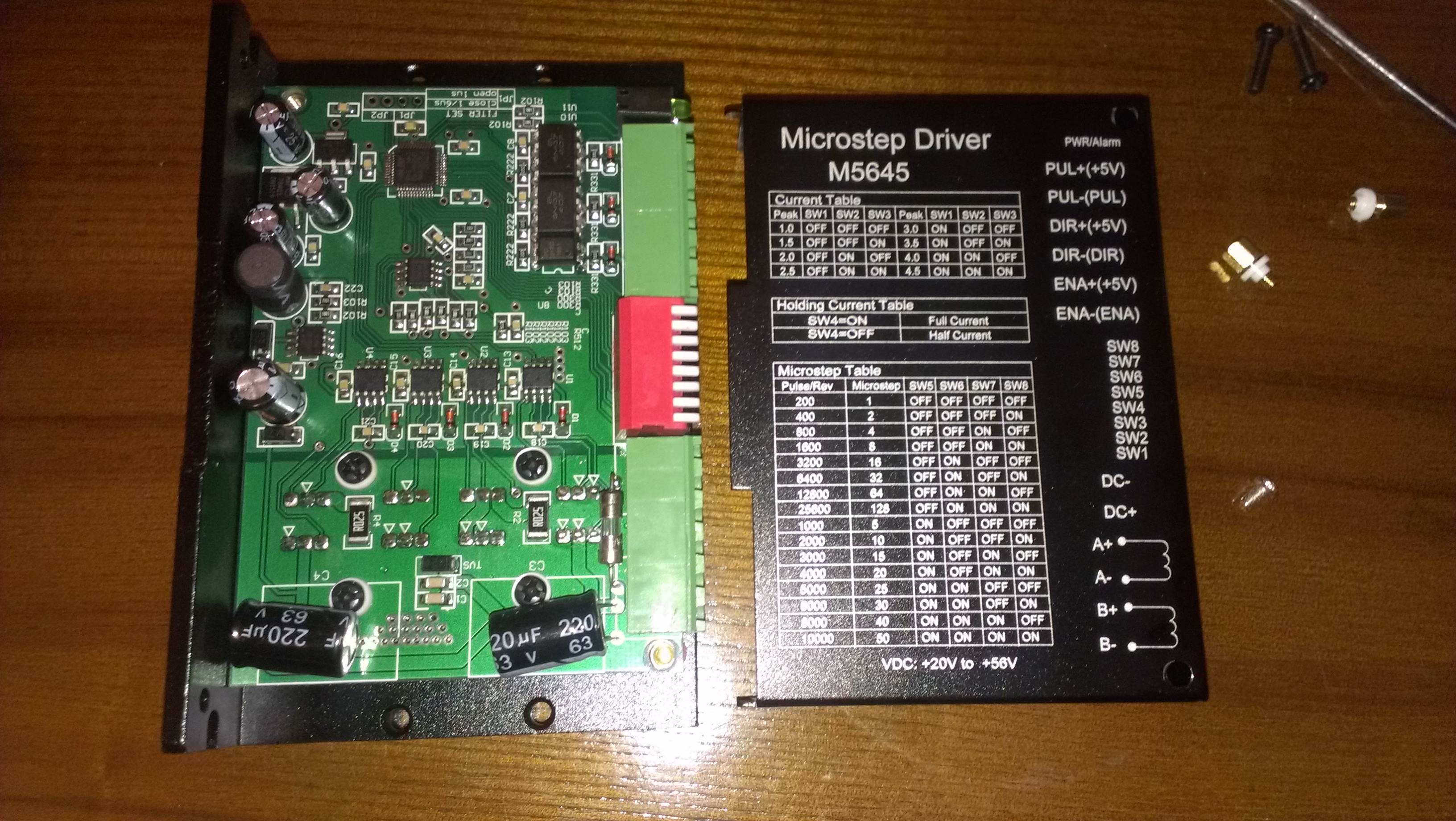

Taganrog
Сообщения: 1211
Репутация: 284
Откуда: Брянск
Re: Бюджетный станок 1100*680 по алюминию
Сообщение Taganrog »
понравились вот эти.
IMAG3813.jpg (3737 просмотров) <a class='original' href='./download/file.php?id=89692&mode=view' target=_blank>Загрузить оригинал (1.9 МБ)</a>
стоят с доставкой примерно 1600-1800. Работают по звуку как am882h (4200р.) . И уж не чета тошибе 6600,где на низких оборотах каждый шаг слышен. напряжением питал 50В. хоть на коробке и 56 написано но спалить не хочется. Там внутри контроллер распаян для обработки stm32 и на обратной стороне ключи силовые. если и пробьет то впаять другие не проблема.

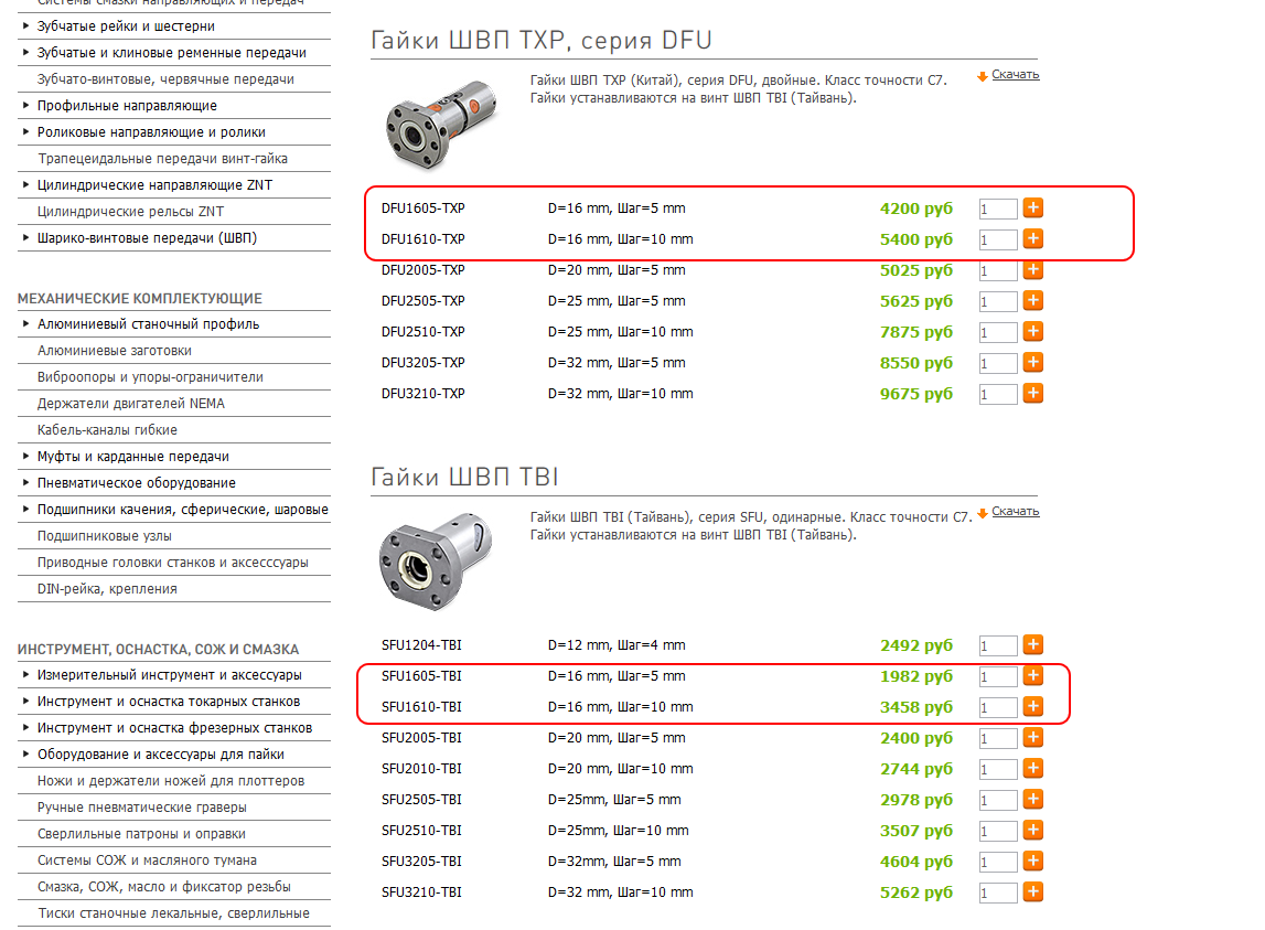

по поводу цен на ШВП. не знаю что пришло вашему приятелю и что он заказывал. потому коментировать смысла нет. Но яндекс с гуглом никто не отменял и зайдя ко всяким дюксам и пуриложикам можно наблюдать такую картину:
DFU1605-TBI D=16 mm, Шаг=5 mm 3048 руб
DFU1610-TBI D=16 mm, Шаг=10 mm 9425 руб
тут цены заоблачные но суть видна. тоже касается и валов но в меньшей степени.
Не знаю почему гайки с шагом 10 дороже ,но факт.
AVK74
Сообщения: 1831
Репутация: 335
Откуда: Уфа
Сообщение AVK74 »
R6MF49T2 писал(а):Это вы про какие драйвера?
M542, на ебаю как грязи их, только надо внимательно смотреть шоб не обманули.

Taganrog
Сообщения: 1211
Репутация: 284
Откуда: Брянск
donvictorio писал(а):что как бы более похоже на правду.
Ну зачем людей в заблуждение вводить по одной ссылке двойная гайка по второй одинарная.
местный разброс если заглянуть в другую контору:
Скриншот 2016-09-10 09.45.20.png (3645 просмотров) <a class='original' href='./download/file.php?id=89710&mode=view' target=_blank>Загрузить оригинал (113.48 КБ)</a>
