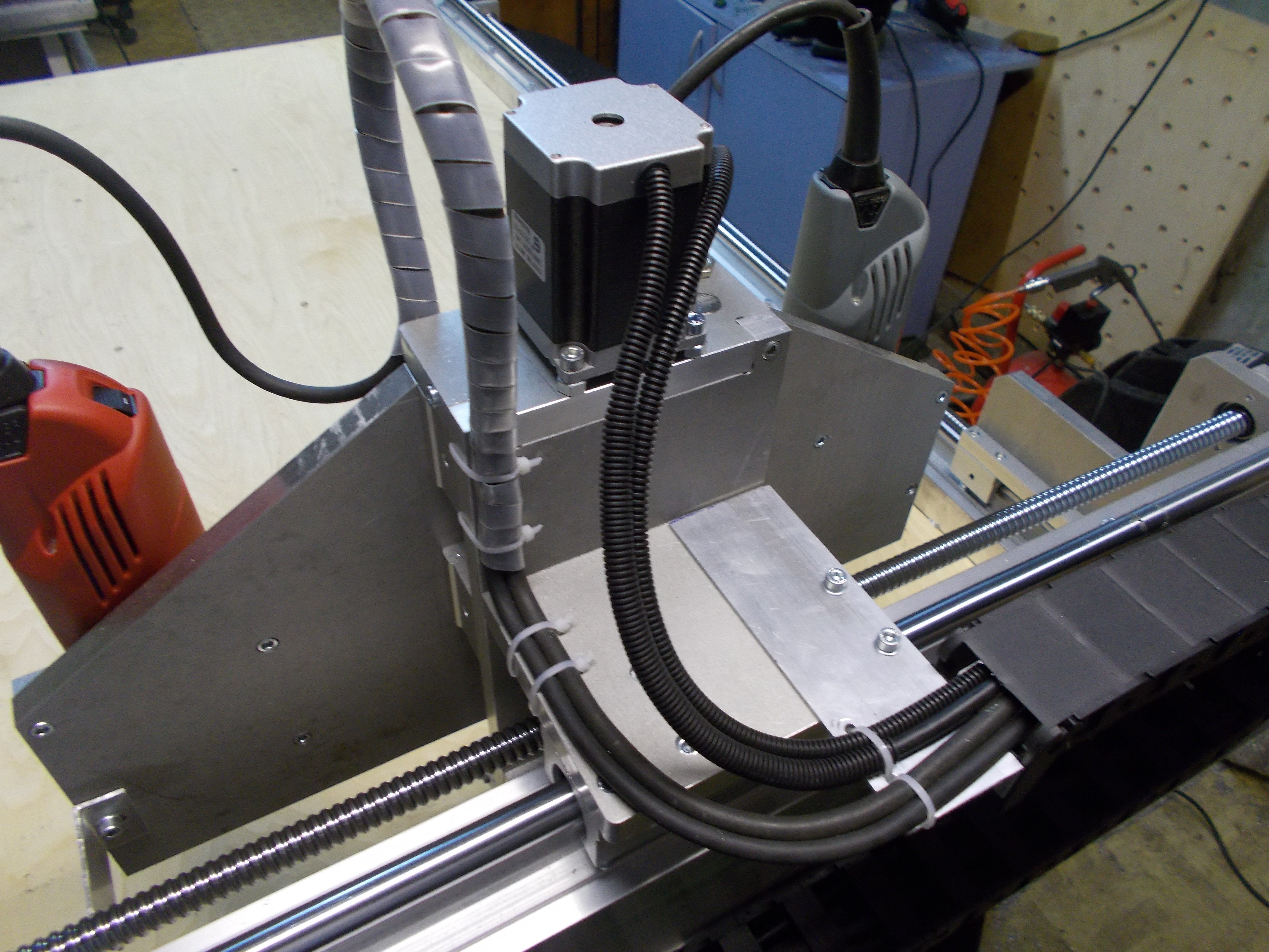

Практически доделал двушпиндельный. На разноцветие шпинделей прошу не обращать внимание, заказчику будет отдан станок с одинаковыми шпинделями. Это пока просто попробовать порезать что-нибудь. Станок для меня всё таки новый - охота поглядеть как он будет резать сразу 2 доски.
Рабочее поле 1200*680*110
2 Шпинделя Кресс
Попробую его погонять на скорости 4м/мин, если драйвера Лидшайны 542-05 в режиме 1\8 микрошага это выдержут то это и будет его максимальная скорость.
Цена такого станка 180тр.
