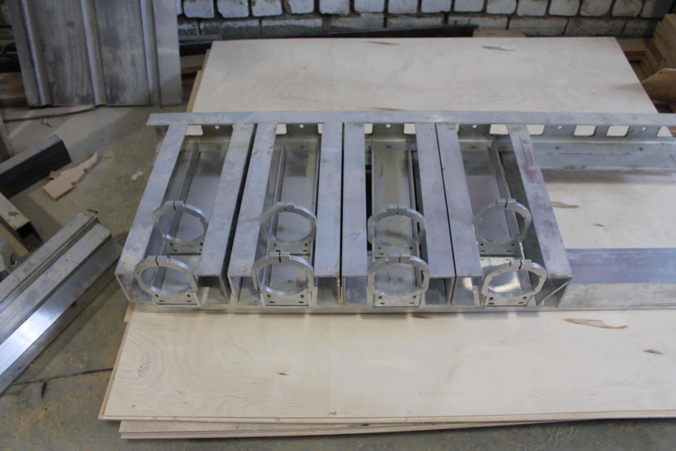

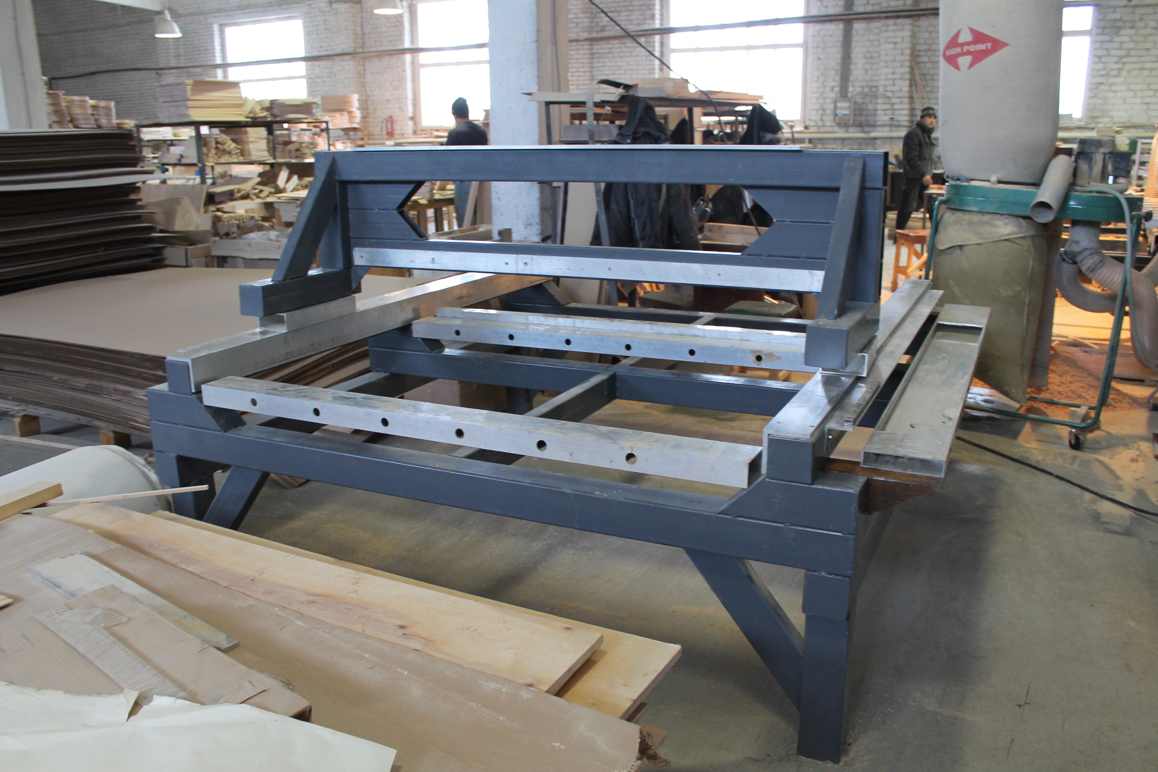

vovafed
Сообщения: 1810
Репутация: 325
Откуда: башкортостан
Re: ЕМС2 и ШД с энкодером
Сообщение vovafed »
вот фото того что сделано
энкодеры нужны чтобы защитить заготовки от сбоя в программе например при скачках напряжения
в цехе много мощных станков как включают так свет садится

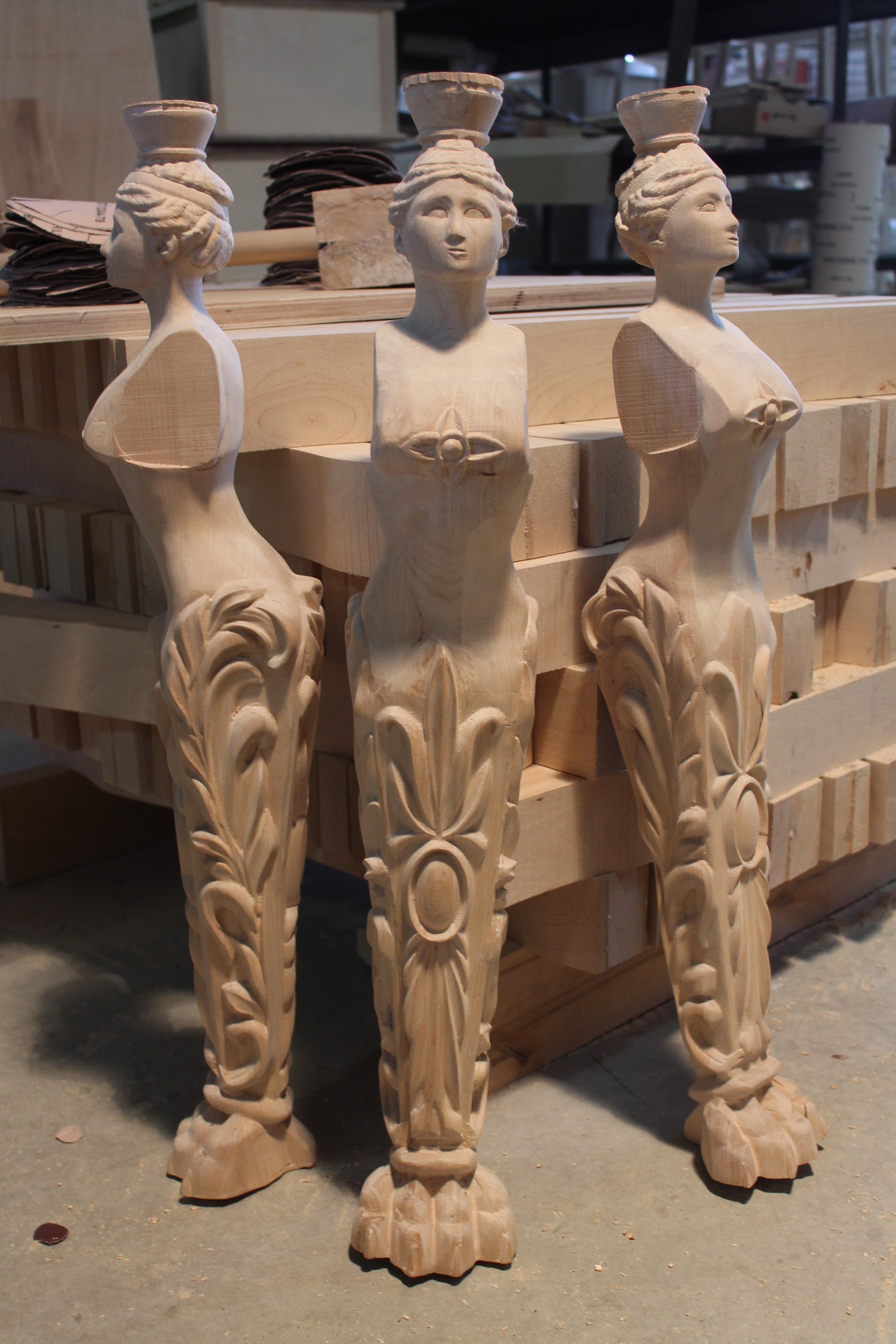

vovafed
Сообщения: 1810
Репутация: 325
Сообщение vovafed »
и ножку столика которую выкладывал выше и эту на 3 осевом станке не сделать поэтому y нужна обязательно
