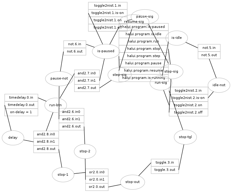

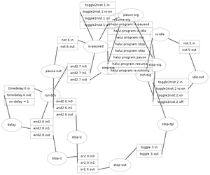

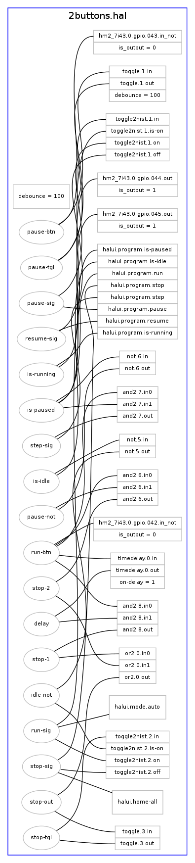

Re: FAQ по EMC2 LinuxCNC
Попробовал нарисовать граф из этого hal, чтобы стало понятнее, что в нем происходит, пока получилось не очень... Надо придумать, что-то с улучшением структуры графа...
gv.png (5435 просмотров) <a class='original' href='./download/file.php?id=4599&mode=view' target=_blank>Загрузить оригинал (79.54 КБ)</a>
gv.png (5435 просмотров) <a class='original' href='./download/file.php?id=4600&mode=view' target=_blank>Загрузить оригинал (148.26 КБ)</a>

А я разбираю работу рисуя схемку. Нашел в убунте Qucs .Он вроде даже симуляцию работы может делать.
