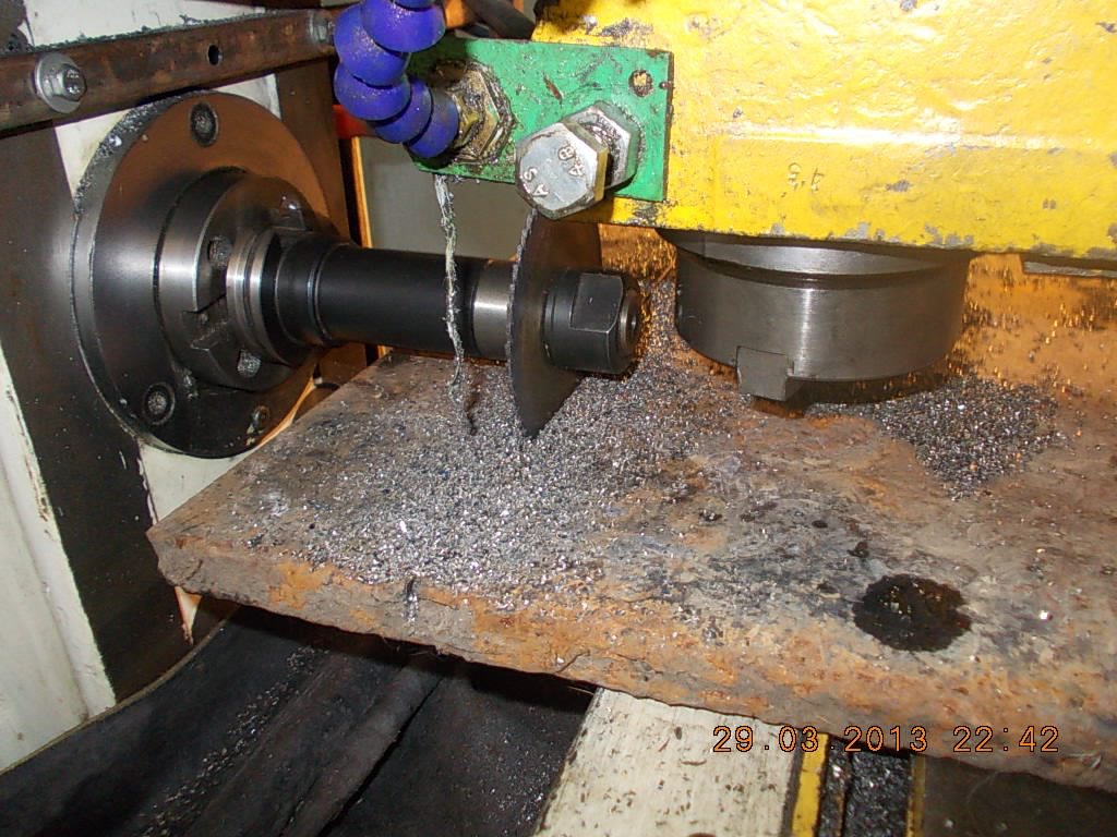

Нужно раскроить лист 20ку на полосы 500х85мм 12штук. Лист весит 110кг :hehehe:
Распил дисковой фрезой на горизонтальном шпинделе.

Nick писал(а):У тебя же для этого была шикарная одноосевая плазма
здесь нужна тоШноть, а у плазмы, гидры, лазера есть косяк - скос кромки :) После плазмы край азотируется, а везти на термичку не хочется ;)
На китайской гидре пробовали резать 20ку, режет медленнее чем на фрезере, или на плазме и качество реза не фонтан, а себестоимость намного выше.
На фрезерном минут 20 и полоса отрезана.

Да у тебя уже есть немец для кройки листов :)
На этот 6Т80Ш станок когда лист положили боялись что перевешивать будет :) Лист со стола торчит больше метра :)
Как хорошо что он универсальный :) А по началу жалел что взял универсал. У него болезнь есть бошка часто сбивается.

Как висячий конец листа закрепил?

Да хз, вертикальным высокооборотным шпинделем кроить как то не кошерно :)

nik1 писал(а):Да хз, вертикальным высокооборотным шпинделем кроить как то не кошерно
а что теперь смотреть на него :) Пусть себя отбивает :)

Этак он себя не отобьет , а быстрее убьёт :hehehe:
Re: Мои станочки
Добавлено: 29 мар 2013, 21:16
так ты работай согласно паспорту :) Как ВСО по сюсють но шустро
на моем по паспорту фреза диаметром 63мм макс. и съем до 2мм :)
Ну бывает грызу я Ал фрезой 150мм и по 2мм :)
