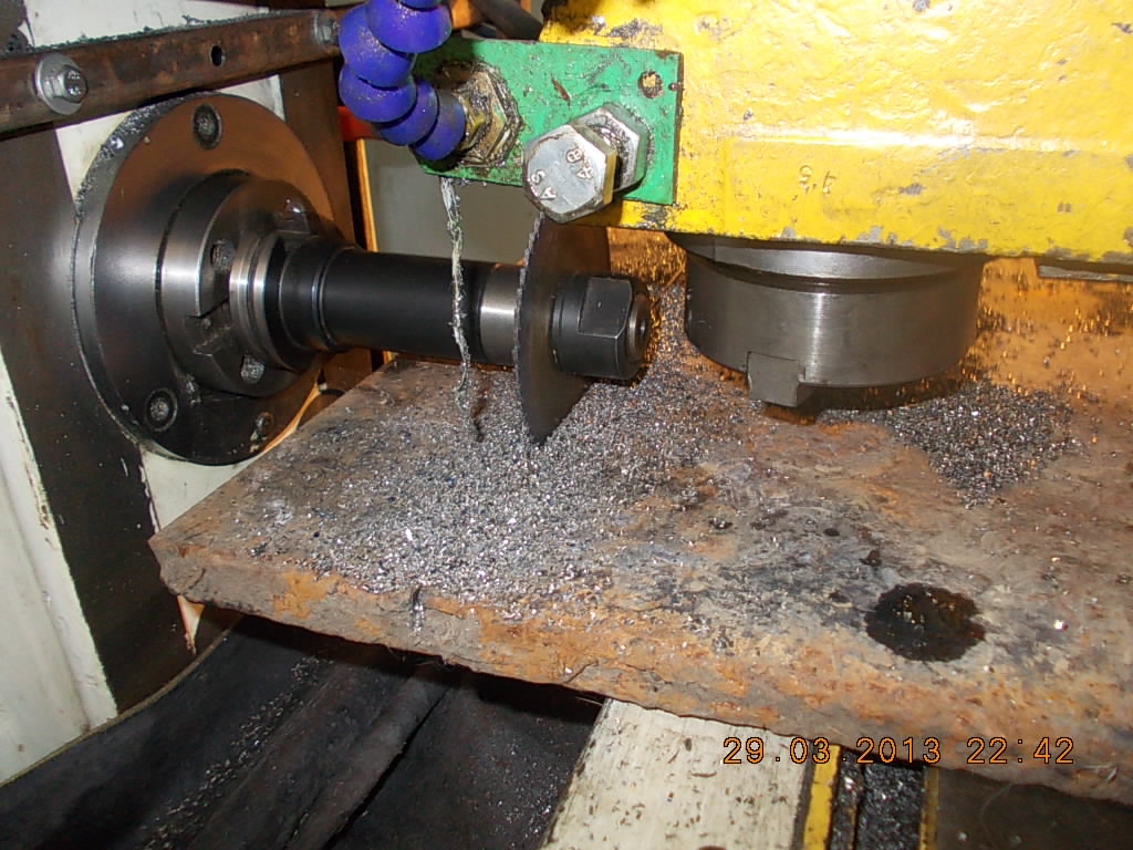

Нужно раскроить лист 20ку на полосы 500х85мм 12штук. Лист весит 110кг :hehehe:
Распил дисковой фрезой на горизонтальном шпинделе.
DSCN1410.JPG (5497 просмотров) <a class='original' href='./download/file.php?id=13357&mode=view' target=_blank>Загрузить оригинал (248.67 КБ)</a>
Re: Мои станочки
У тебя же для этого была шикарная одноосевая плазма :)
Re: Мои станочки
Nick писал(а):У тебя же для этого была шикарная одноосевая плазма
здесь нужна тоШноть, а у плазмы, гидры, лазера есть косяк - скос кромки :) После плазмы край азотируется, а везти на термичку не хочется ;)
На китайской гидре пробовали резать 20ку, режет медленнее чем на фрезере, или на плазме и качество реза не фонтан, а себестоимость намного выше.
На фрезерном минут 20 и полоса отрезана.

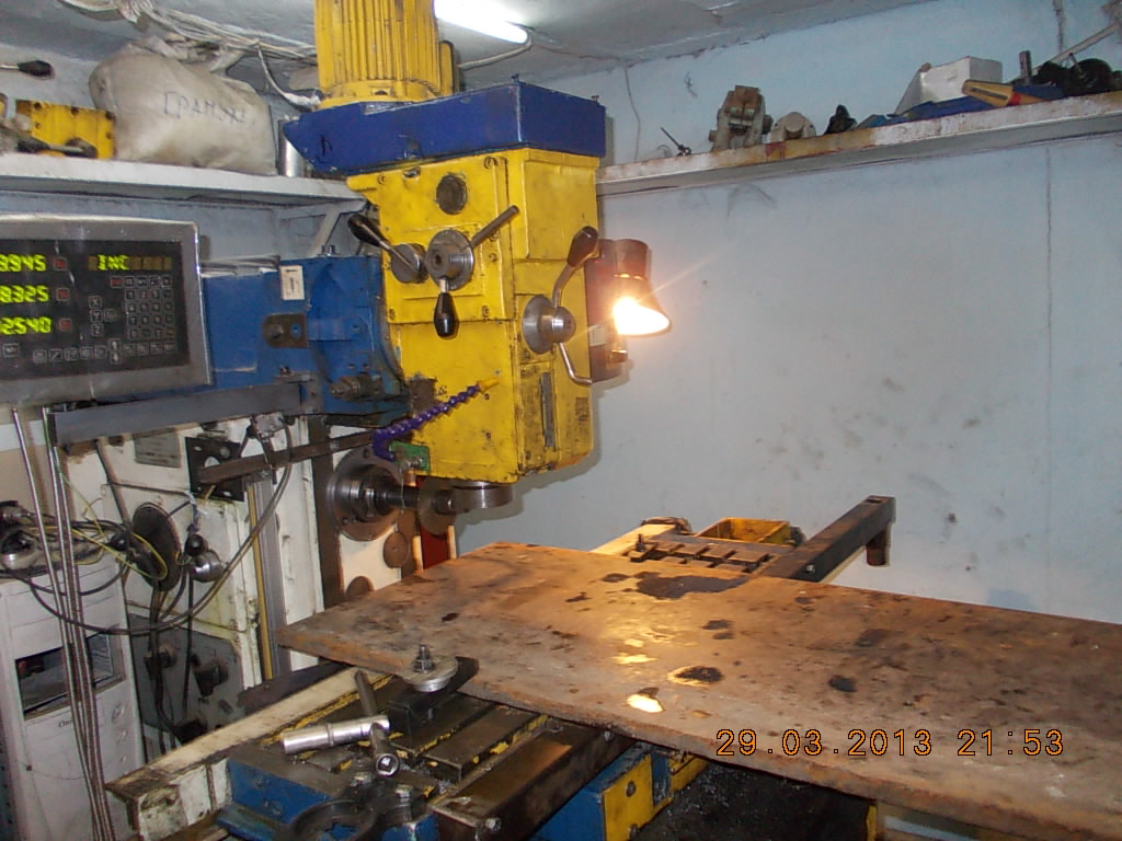

DSCN1410.JPG (5490 просмотров) <a class='original' href='./download/file.php?id=13358&mode=view' target=_blank>Загрузить оригинал (241.74 КБ)</a>

Мне бы типа такого дюраль кроить, тока поменьше размерами
Re: Мои станочки
nik1 писал(а):Мне бы типа такого дюраль кроить, тока поменьше размерами
Да у тебя уже есть немец для кройки листов :)
На этот 6Т80Ш станок когда лист положили боялись что перевешивать будет :) Лист со стола торчит больше метра :)
Как хорошо что он универсальный :) А по началу жалел что взял универсал. У него болезнь есть бошка часто сбивается.

Как висячий конец листа закрепил?
Re: Мои станочки
Да хз, вертикальным высокооборотным шпинделем кроить как то не кошерно :)
Re: Мои станочки
nik1 писал(а):Да хз, вертикальным высокооборотным шпинделем кроить как то не кошерно
а что теперь смотреть на него :) Пусть себя отбивает :)
Re: Мои станочки
Этак он себя не отобьет , а быстрее убьёт :hehehe:
Re: Мои станочки
так ты работай согласно паспорту :) Как ВСО по сюсють но шустро
на моем по паспорту фреза диаметром 63мм макс. и съем до 2мм :)
Ну бывает грызу я Ал фрезой 150мм и по 2мм :)
