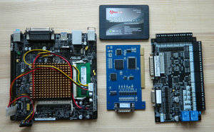

Вот такой наборчик будет станком рулить.
DSCN5453-1.jpg (3383 просмотра) <a class='original' href='./download/file.php?id=99502&mode=view' target=_blank>Загрузить оригинал (564.57 КБ)</a>
+ еще два блока питания - 12в 8А для матери и 12в 3А для Stepmaster
+ 70в 11А блок питания четырех AM882

shalek писал(а):Вот такой наборчик будет станком рулить.
а что за мать, можешь линк дать?
Сообщения: 2893
Re: ЧПУ фрезерный станок "Бобр" 600x500 мм по дереву и не то
https://www.asus.com/ru/Motherboards/J1800IA/
Сообщение Nonstopich »
Аккуратно, мать с глюками.
За подробностями, при необходимости, обращайтесь.
В Биосе нужно отключать часть функций, связанных с энергосбережением, а то будет BSOD'ить.

Сообщения: 2893
Nonstopich писал(а):В Биосе нужно отключать часть функций, связанных с энергосбережением, а то будет BSOD'ить.
Все, что нужно - было проделано. Система работает стабильно! Слухи о глюках преувеличены. Установлена Win7 x32. UEFI отключено.
Все, что нужно - было проделано. Система работает стабильно! Слухи о глюках преувеличены. Установлена Win7 x32. UIFI отключено.
Я не по слухам.
Я по опыту использования. Она у меня в данный момент и стоит. Вместе с 1900 на соседней машине. Обе с одним и тем же глюком.
В моём случае (Win7-x86-sp1) с отключённым UEFI на 1800 и включённым на 1900 системы висли в процессе работы.
Станок просто переставал двигаться (тупо останавливался и всё).
После 30-40секунд система уползала в BSOD. После анализа BSOD-дампов выяснил, что проблема в контроллере энергосбережения.
Залез в биос и поочередно поотключал функционал энергосбережения. Таким методом нашёл то, что влияло на "зависания"

Nonstopich писал(а):В моём случае (Win7-x86-sp1) с отключённым UEFI на 1800 и включённым на 1900 системы висли в процессе работы.
Ну энергосбережение я всегда отключаю. Даже на том компьютере, за которым форум читаю. Не говоря о рабочем со станком.
А вот как при не отключенном UEFI Win7 x86 накатить? Это вопрос?
Нужно подготовить образ установочного для загрузки в UEFI режиме.
Я давно не пользуюсь CD/DVD, поэтому установка происходит через флешку.
Вот гайд с винита
Сообщения: 2893
Nonstopich писал(а):А синяя плата в центре, это что?
Ncstudio 5.5.60

Макс, на вкладке Advanced - CPU Configuration -
Intel SpeedStep Technology - Disabled (ссылка http://www.probios.ru/options/cpu/energ ... ology.html)
CPU C State - Disabled (http://www.probios.ru/options/cpu/energ ... ology.html)
Enhanced Halt State (C1E) - Disabled (ссылка http://www.probios.ru/options/cpu/energ ... ction.html)
Ссылки предоставил для понимания того, что отключаете.
Мне этого хватило. От Александра хотелось бы услышать его "манипуляции" с BIOS

Пока не подскажу. На подходе из китая блок питания. Получу и запущу от него, тогда гляну и озвучу свои настройки. Так по памяти не помню.
Могу сказать, что сразу включаю максимальную производительность, а поэтому все спящее или могущее снижать свою работу отключается. Точнее после "вскрытия".
Три дня был включен с запущенным Mach3 (правда без физической связи со станком) и ни одного "бзыка".
